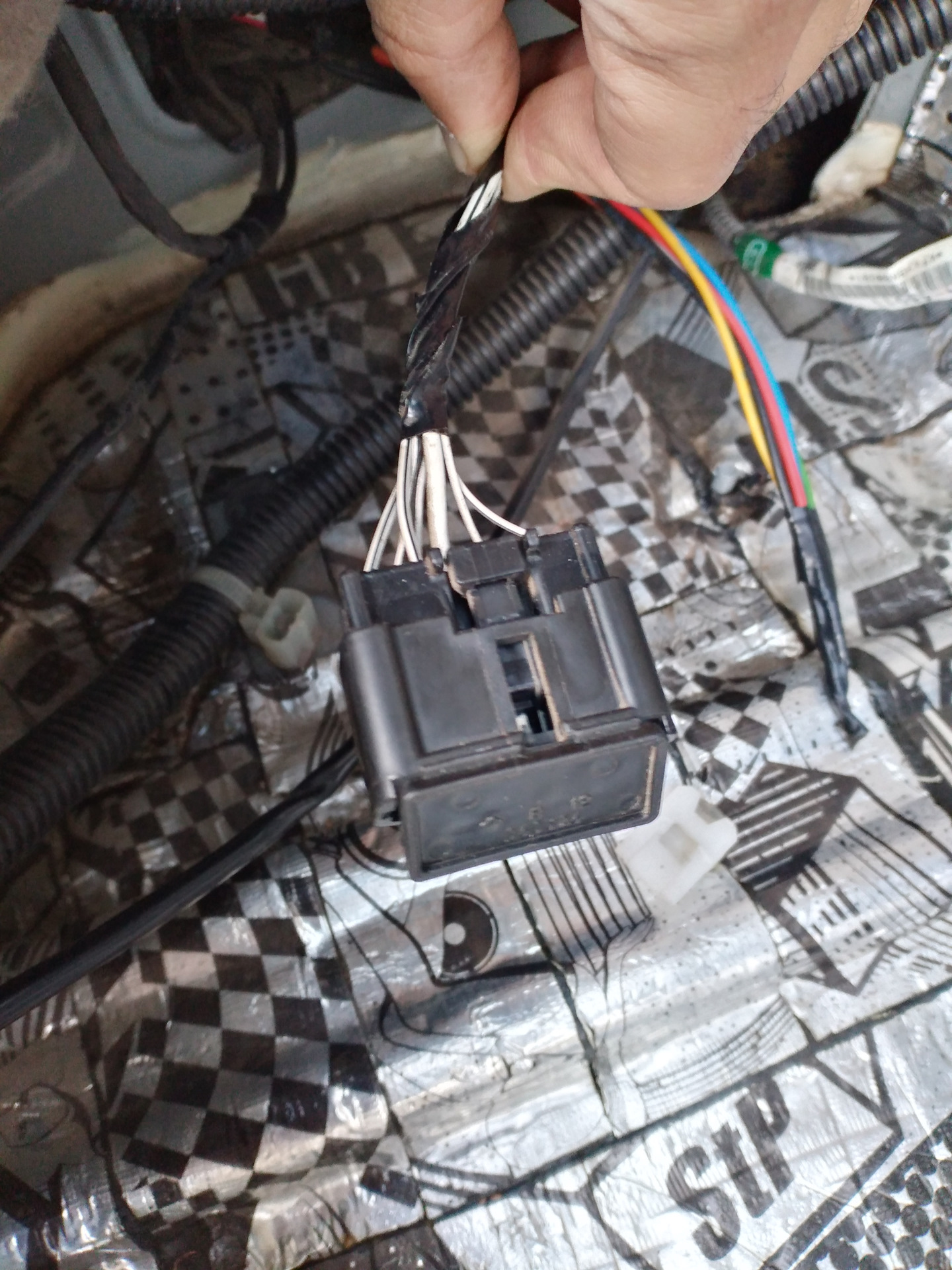

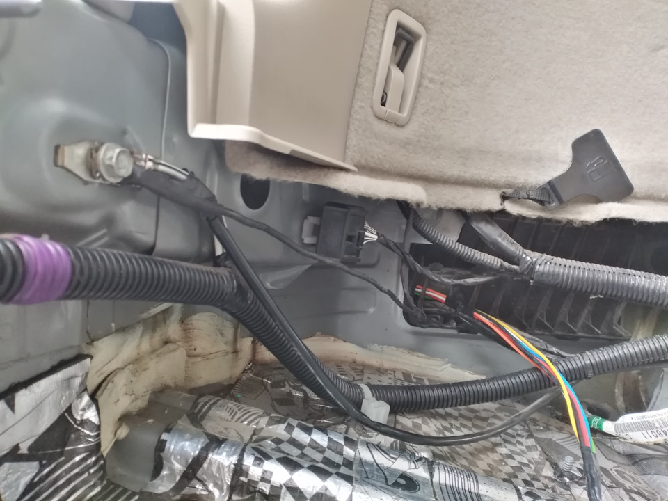

Найти какой-либо подробной информации о подключении электрики ТСУ на наш автомобиль на просторах Интернета я не нашел. Мне удалось только узнать, что под обшивкой багажного отделения авто с левой стороны имеется стандартный разъем для подключения электрики ТСУ. Сняв обшивку указанный разъем мной был обнаружен в указанном месте, однако каким образом его подключить к проводке ТСУ мне не понятно.

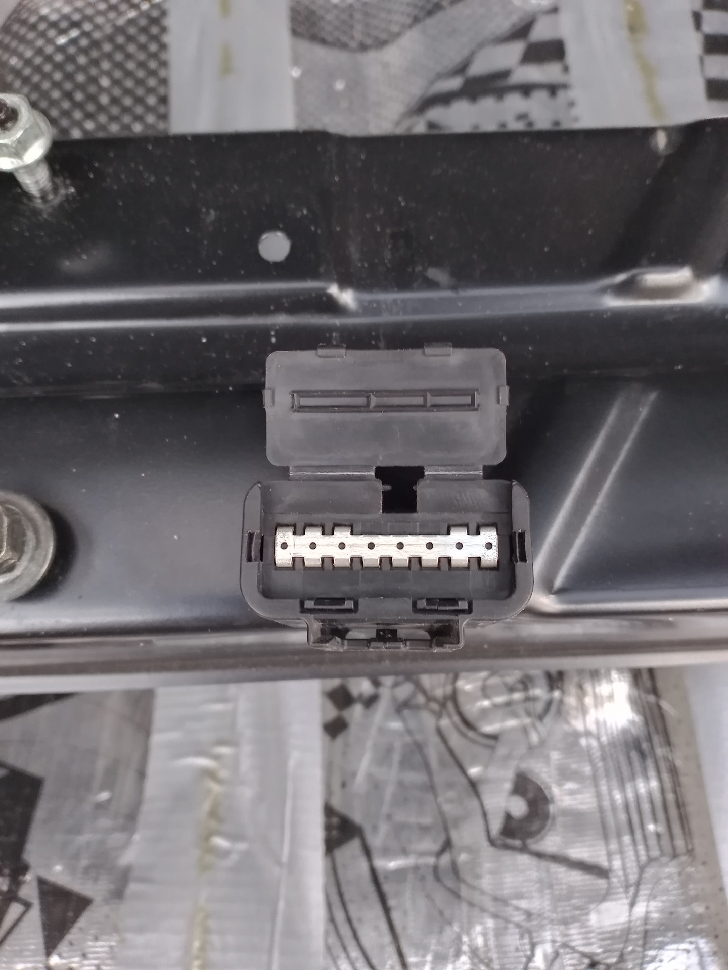

Указанный разъем представляет собой "фишку" с семью подходящими к ней проводами, при этом разъем закрыт заглушкой.
В заглушке имеются так называемые "перемычки".
В случае удаления заглушки (размыкании разъемов "фишки) на автомобиле перестают работать задние указатели поворотов и стоп сигналы. В случае возвращения заглушки все продолжает работать в штатном режиме. Поскольку я не электрик, разобраться в принципе работы указанного узла самостоятельно не могу. Друзья, если кто-то владеет какой-либо информацией о подключении проводки ТСУ на нашем авто, в том числе с использованием вышеуказанного разъема, поделитесь пожалуйста. Буду очень признателен. Всем откликнувшимся заранее спасибо!

Здравствуйте. К сожалению использовать эту фишку для подключения электрики ТСУ не возможно. Было сделано как советовали большинство: электрика ТСУ была подключена через блок согласования путем "врезки" в проводку заднего левого фонаря.
Понял. Блок согласования уже приобрел тоже буду врезаться в проводку. Странно но информации про это разъем в интернете даже нет.
Приветствую. Подскажи, при установке тсу блок согласования ставил или без него устанавливал?!
Для установки фаркопной разетки, нужно использовать блок согласования, его к проводам фанарей, а из него на разетку, без него выгорают диоды в блоке оповещения, по крайней мере у меня сгорел один диод, правда прицеп был большой со множеством электрики.

В указанном разъёме имеется только 2 контакта. Путем "прозвона" установлено, что это + и — левой противотуманной фары. Кстати справой стороны имеется точно такой разъём на правую противотуманную фару.
Понятно, значит у европейцев штатный разъём не предусмотрен

Подключайтесь к проводам на задних фонарях и будет вам счастье
После чего перегорит блок, сигнализирующий о неисправности лампочки. Посте чего перестанет работать фара
4-й год эксплуатирую с таким подключением и ничего не перегорает. Прицеп цепляю минимум 2 раза в месяц даже зимой.

Нет, там где фаркоп ставили. После я разбирал багажник и видел, что провода идут к левому фонарю. Через обжимки или … не знаю как правильно они называются, провода врезаны. Пример на фото.
Это минуосвые клемы потребителей собранные в пучек)
Спасибо за разъяснение. Значит указанный разъём не имеет никакого отношения к подключению ТСУ и в Интернете вводят в заблуждение?
