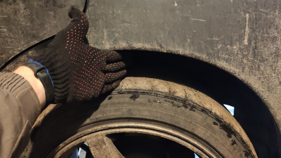

Имеем вот такой просвет в стоке, есть конечно плюсы в плане проходимости, но внешний вид как то не привлекателен.

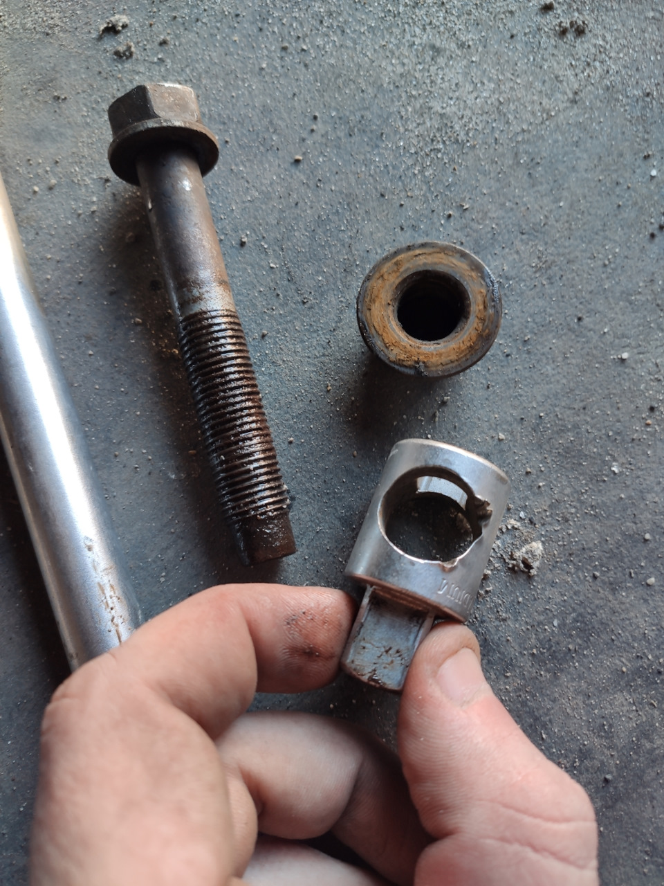

Далее берём головку на 19, накидкой ключ на 19 и лом. Вы можете использовать все что угодно, кроме удлинителей из набора инструментов, ибо в момент создания усилия на эту гусеницу она начнет вести себя как торсион. И максимум что вы получите это загнутый удлинитель или разбитый лобешник
Не имея в гараже подходящей трубы, пользуясь ломом, конечно же не обойтись без жертв
Конечно не критично, свою работу он выполняет, но внешний вид переходника удручает.
