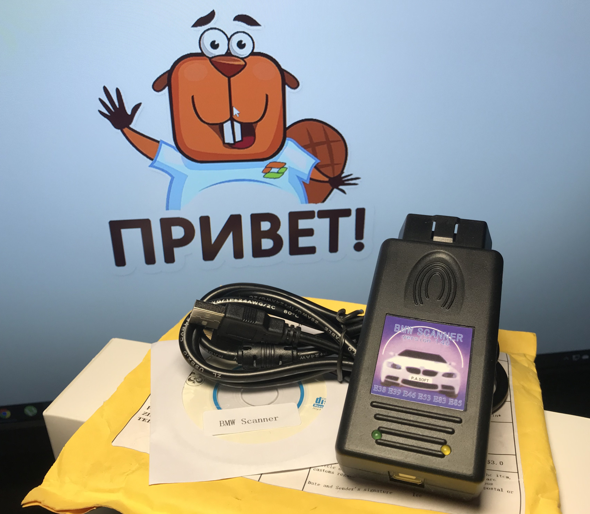

Решив начинать потихоньку приобщаться к волшебному миру диагностики / кодирования возрастных авто из Баварии, прикупил на пробу BMW Scanner версии 1.4., известный также по кличке "Бобер" (кстати не нашел информации, почему устройство так кличут, буду благодарен за пояснения🤔).
Брал, разумеется, на Али, вот на всякий случай ссылка (хм, а цена-то подросла за месяц прилично так😒).

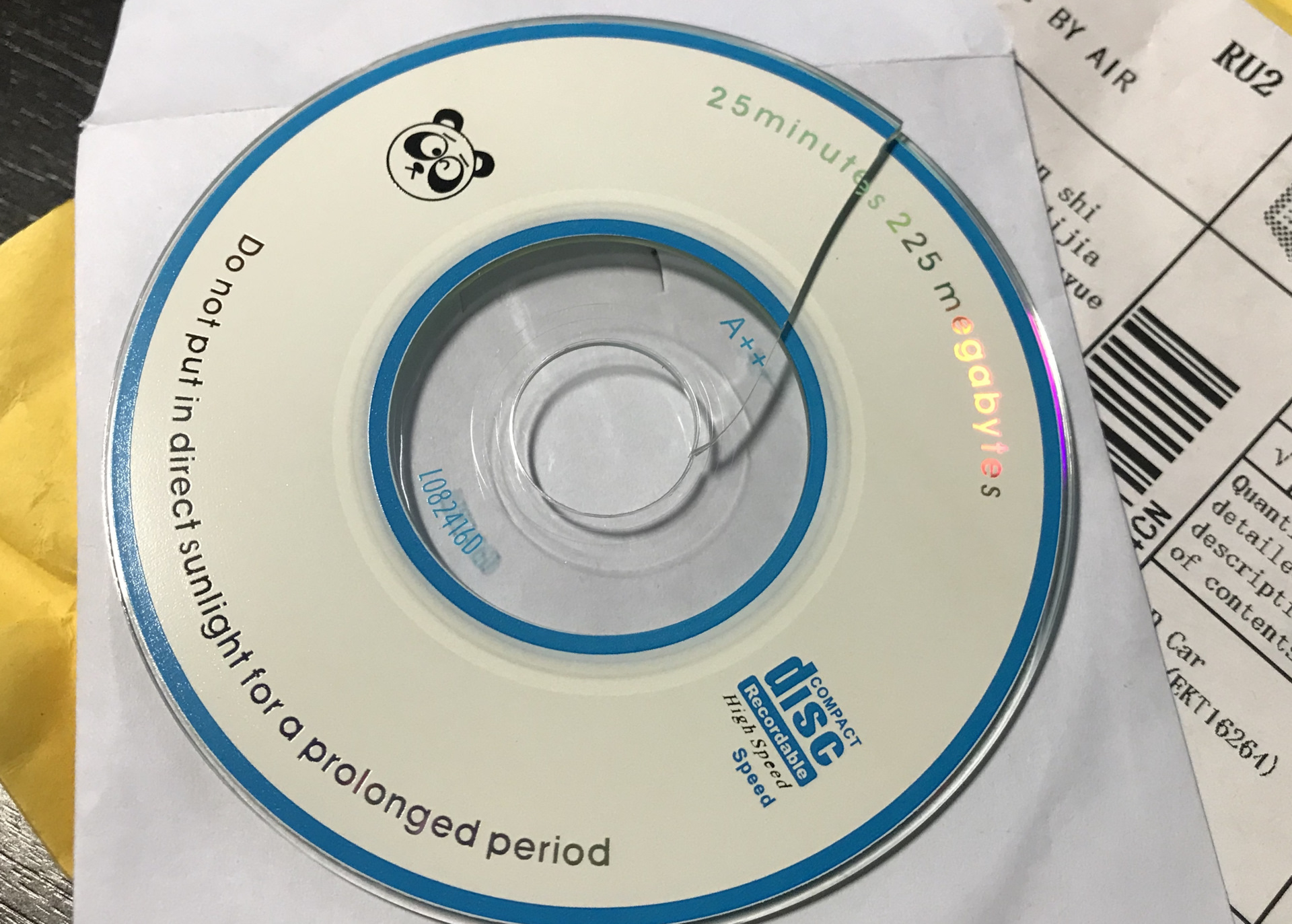

Доставка в Московскую область заняла около трех недель. Посылку продавец спаковал вроде и грамотно, в пупырку, адаптер и шнурок соединительный по отдельным пакетам, но диск с программой и драйверами пришел-таки треснутый:
Как оказалось, много у кого встречается такая оказия. Но я горевать долго не стал, ибо из изучения вопроса уяснил, что содержимое диска мне и так скорее всего не пригодится. Дело в том, что в комплекте с адаптером китайцы имеют обыкновение присылать древние версии софта, рассчитанные на работу под ОС Windows XP. Пользоваться которой в 2к20 немного странно, если только железо, на которое программа для диагностики устанавливается, не ровесник самим нашим Бумерам😂

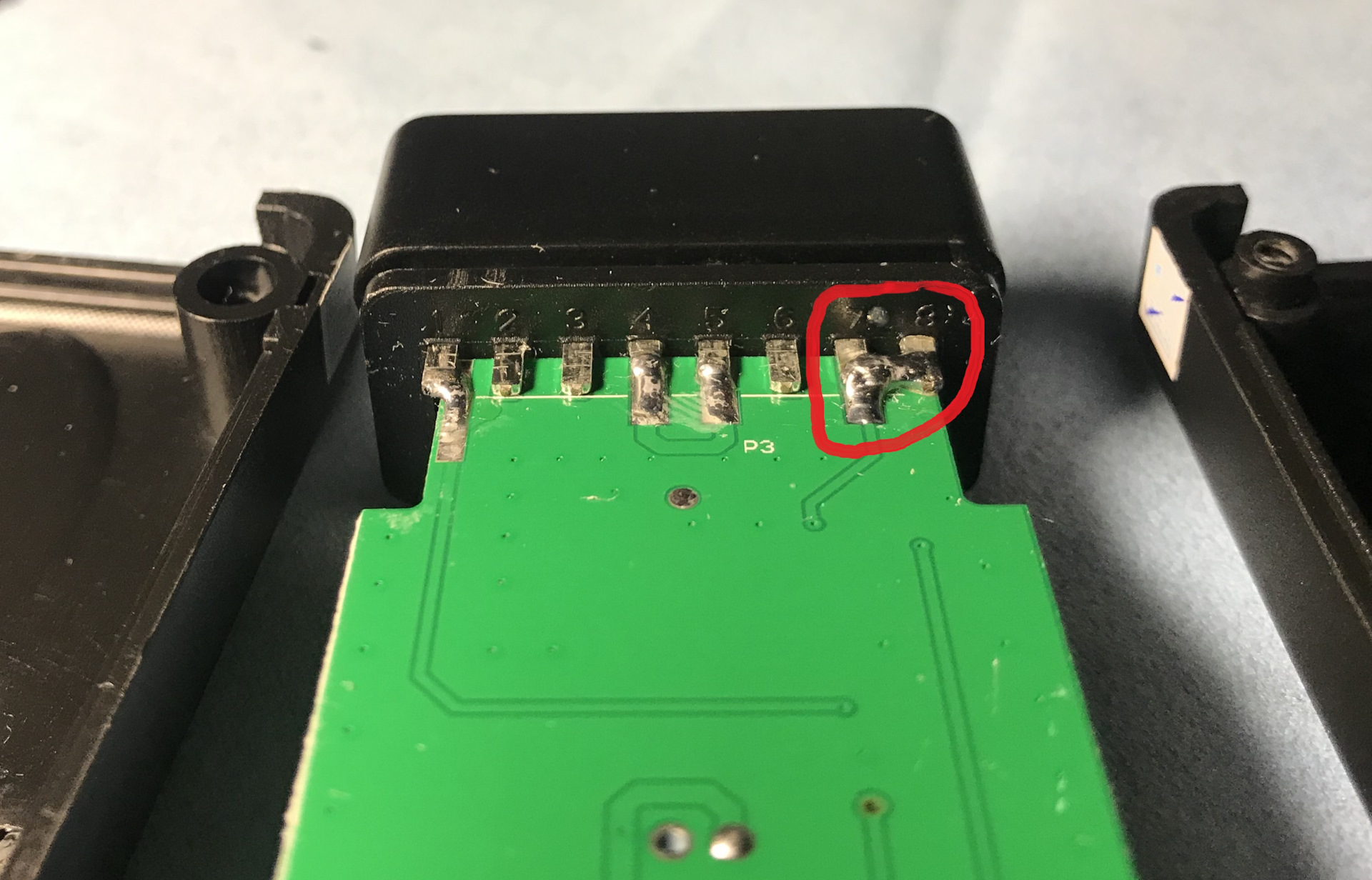

Перед проверкой на Иксе разобрал адаптер дабы удостовериться, что пины №7 и 8 спаяны между собой (читал, что без этого программа видит только двигатель и коробку):

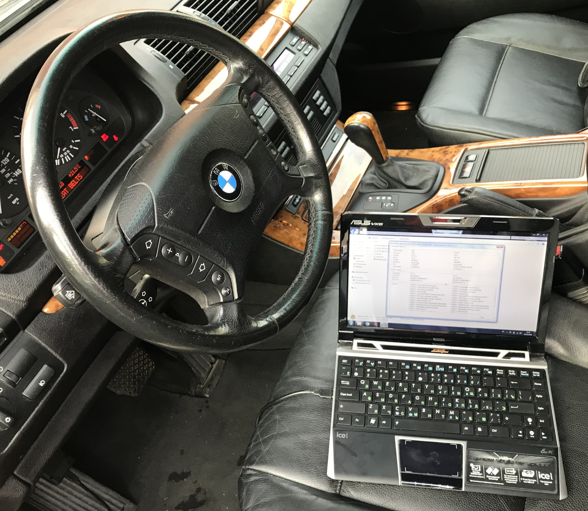

При "полевых испытаниях" все подключилось-завелось-заработало без проблем, что не может не радовать.
В деталях пока не разбирался, что к чему да почему. Но первое, что сделал — погасил надоевшие "рыжики", они же american look (а сейчас вот думаю — может с ними лучше было?🤔 ну да ладно, в случае чего вернуть всегда смогу, теперь это дело двух минут). Ну и перевел наконец счетчик пробега с миль в километры (а заодно и весь свой БЖ).
