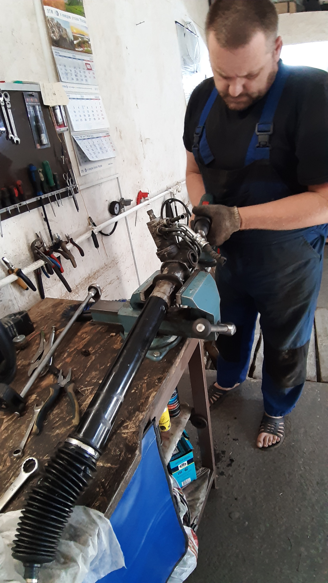

Далее отвёз рейку к Tzarew68nik . Коля немного побурчав что он рейками не занимается, всё же приступил к её разбору.

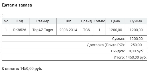

Попутно был заказан ремкомплект на рейку MANDO от "РТИ-БАЛТИКА" под кодом RK8526
С помощью которого Коля подарил рейке вторую жизнь.
