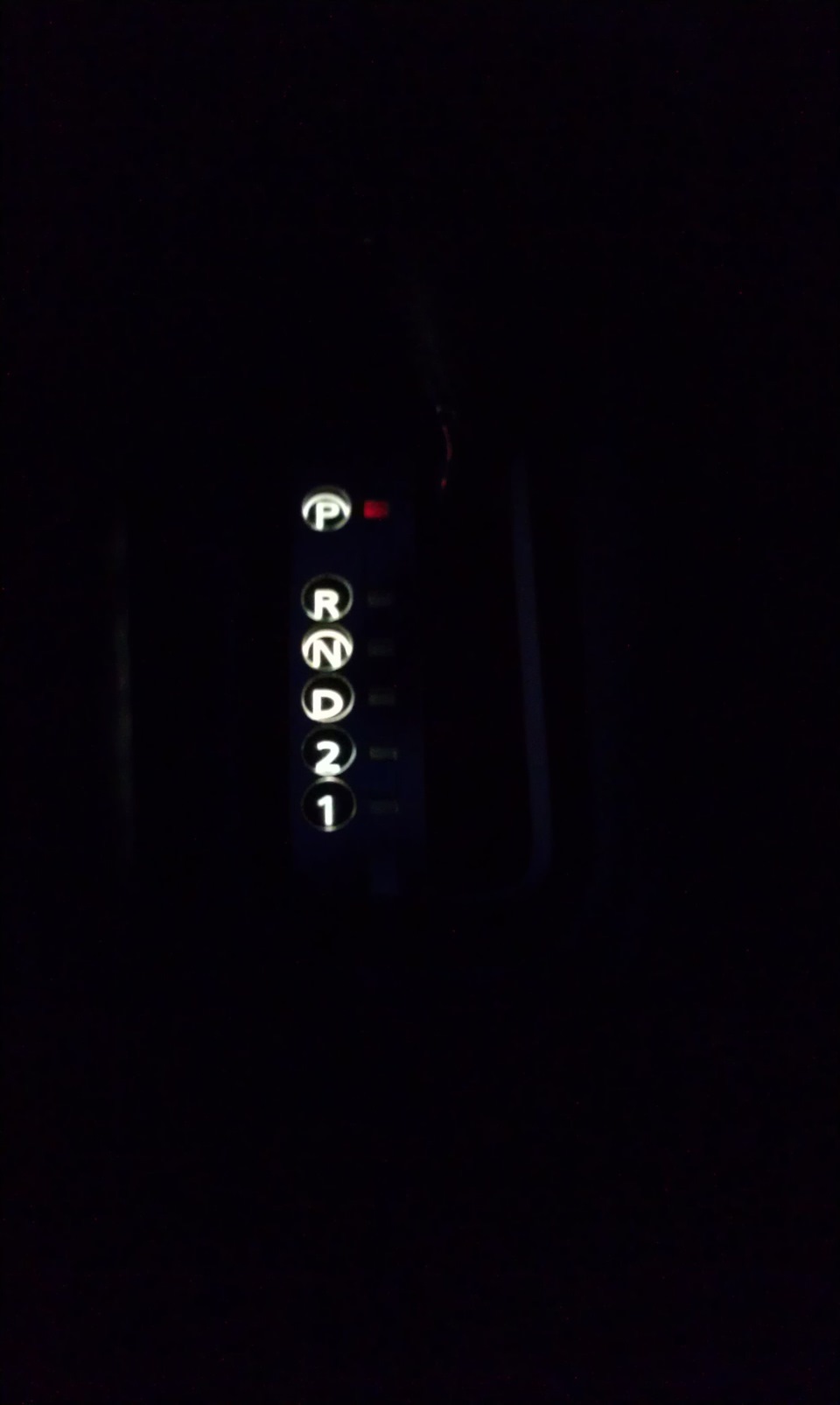

После покупки авто положение АКПП у меня не подсвечивалось. Закралась мысль о том что подсвечиваться эта штука должна. Полазил по сети и действительно, свет должен быть! Причем на форумах многие тоже удивлялись что это подсвечивается. Видимо многие этим не заморачиваются т.к не удобно ее менять да и непонятно как, а на сервисе за это попросят хорошие деньги т.к сошлются на то что много мол нужно разбирать. Все на самом деле не так уж и плохо. Есть два варианта замены этой лампы:
1.Быстро разбираем и долго меняем. Заключается в том, что нужно просто снять пластиковую накладку возле рычага АКПП поддев ее плоской отверткой и вытащить лампу. При этом пальцы должны завязываться в узел )))
2.Долго разбираем и быстро меняем. Тут нужно подснять всю бороду. Для этого так же снимаем пластиковую накладку, откручиваем два винта которые она скрывает, один винт внизу подлокотника и два по бокам в конце тоннеля за сидушками, после можно приподнять тоннель и вытащить лампу.
После замены стало куда веселее.
Лампочка W5W 12V 5W
