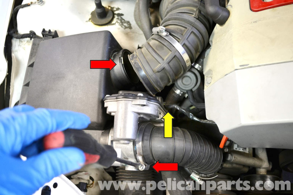

Для тщательной замены масла необходимо снять нагнетатель с автомобиля. Затем устройство можно перевернуть и слить всю жидкость через заливное отверстие.
Для обслуживания на автомобиле необходимо снять воздушный короб, чтобы получить доступ к заливной пробке. После снятия пробки старое масло можно удалить с помощью трубки и шприца или ручного насоса. Шприц также удобен для наполнения жидкостью. Линия заливки — это низ резьбы. Переполнение может привести к вспениванию и переливу масла.
