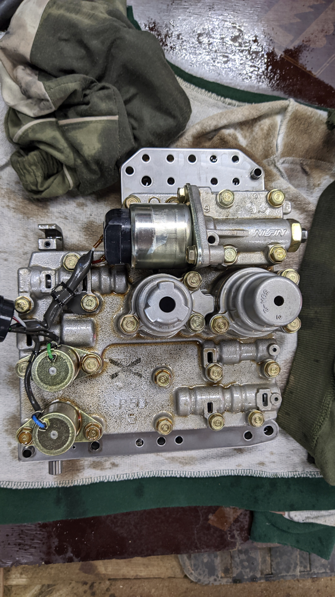

Первое по плану решить проблему с акпп. У друга была коробка от легенды ка9 досталась ему при покупки авто. После прозвонки жгута проводки и датчиков, было решено для начала подкинуть гидроблок от коробаса друга с заменой масла. При сливе масла и снятия поддона коробки внутри на магнитах было обнаружено куча стружки и черное масло.
Результат тот же, не переключается дальше первой. Дальнейший шаг замена коробки, так как неисправность скорее всего механическая.
Была куплена б/у коробка.
Замена коробки заняла 1,5 дня. Меняли вдвоем на яме не снимая двигатель- не советую так делать, очень не удобно и тяжело. Вес коробки не маленький, поднять её нужно над головой, пришлось изрядно по потеть. Результат был достигнут машина поехала, но не быстро и аккуратно. Так как бежала тормозная жидкость из главного тормозного цилиндра и тормоза плохо работали, исправить это следующий шаг в ремонте.
p.s.: разобрали старую коробку и внутри было обнаружено- пакеты фрикционов спалёные и стёртые внулину.
