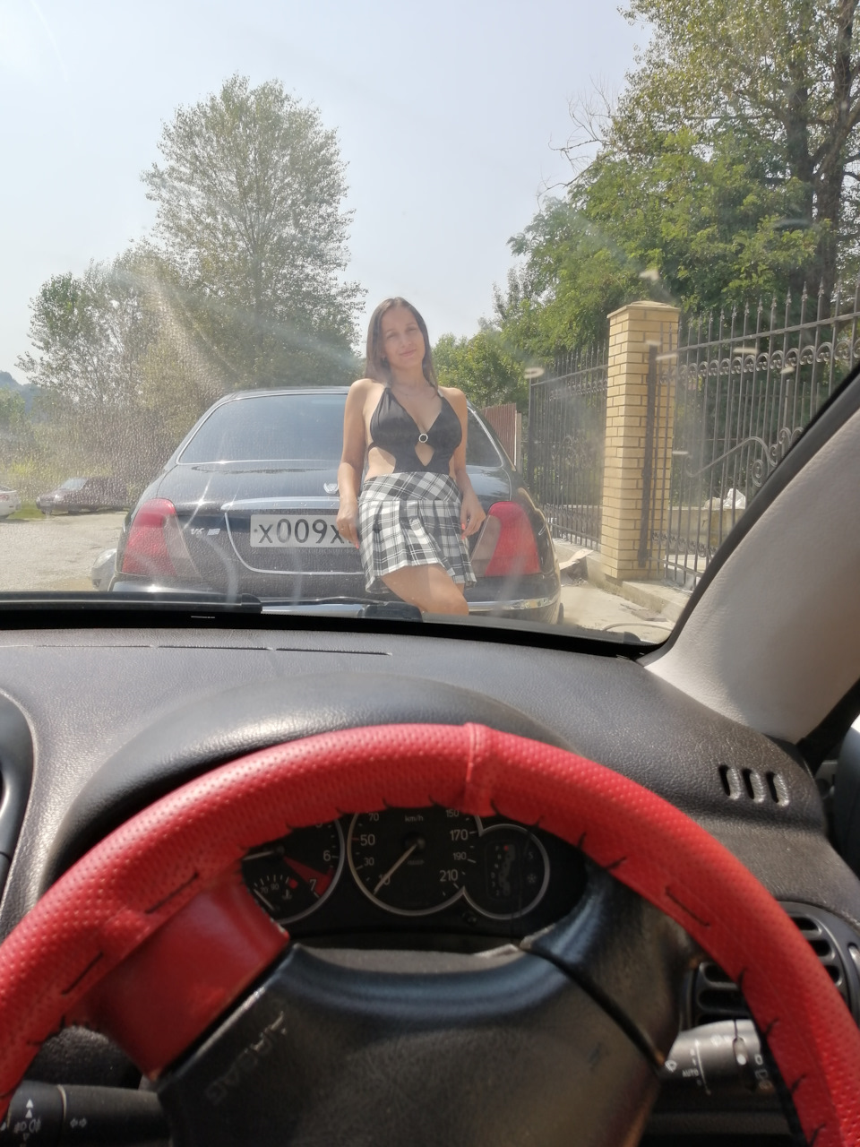

Наконец выдались свободные выходные и можно заняться перетяжкой руля в кожу. Сразу скажу, что руль я перетягиваю в первые в своей жизни.
Кожу наппа заказала вот в этом магазине. Это фирменная оплетка от компании LS Auto.
Сама оплетка сделана очень аккуратно и качественно.
Швы все ровненькие, все аккуратно прошито.
Я как девушка которая сама умеет шить, не нашла к чему тут можно придраться.
В комплекте шла инструкция, лопаточка для запраления оплетки под пластик, нитки (ниток кстати в два раза больше чем нужно) и наперсток.
И так рассказываю все как было, а также показываю ошибки при установке. Сперва я делала все как в инструкции и у меня не получилось.
Поскольку оплетка у меня контрастная, то нужно чтоб стыки швов совпали. Для этого есть маленькая хитрость, которую я подсмотрела у профессионалов. Для этого нам понадобится армированная нитка другого цвета, чтоб она бросалась в глаза. Делаем пару встречных стежков и соединяем места стыка швов.
Также согласно инструкции приклеиваем скотч на внутреннюю поверхность руля, там где будет проходить шов.
Видите на самом руле шов по внутренней стороне именно по этой линии у нас должен будет пройти шов самой оплетки, иначе получится кривой. Это важный момент за которым нужно следить.
И так по инструкции начинаю зашивать оплетку и тут выясняется, что на сухой коже не хватает эластичности кожи чтоб состыковать шов. И вот как я не старалась, зазор оставался довольно приличный. Некрасиво!
Но не зря я пересмотрела кучу роликов на ютубе по перешиванию руля.
В общем, чтоб кожа стала мягкой и эластичной и легко ложилась на руль, ее нужно опустить в теплую воду на 10 секунд. Этого достаточно, чтоб кожа стала влажной и эластичной. Замачивать ее на долго не нужно!
Надеваю оплетку обратно на руль.
Снова протягиваю места стыка цветных деталей. В этот раз я уже сразу завязала узелки и обрезала лишние нити, чтоб не мешались.
Фиксируем стыка цветных деталей и боковые спицы руля.
Нижнюю спицу руля мы не трогаем, там будет отдельная операция по установке.
Оставляем длинный конец нити (1метра достаточно) и обматываем его вокруг руля, чтоб он не мешал.
Шить начинаем с верхнего шва, т.е. со второй трети верхней части руля.
Поскольку стежки на оплетке достаточно крупные, я решила шить спортивным швом, а не швом макроме, как предлагает инструкция. Спортивный шов тоже простой по своей сути, мы просто продеваем иглу через каждый стежок оплетки зигзагом.
Поскольку кожа мокрая, она легко тянется, и прекрасно ложится на руль.
Зашиваем верхние две трети руля, ниточку не обрезаем, а оставляем кончик в 50 см и обматываем его вокруг руля.
Теперь нам понадобится такая штучка как вспарыватель швов. Продается в любом швейном магазине. Берите маленький. либо маникюрные ножницы с острыми кончиками.
Этой штукой мы аккуратно разрезаем желтую нить, которой я стягивала детали. Аккуратно, не порежьте шов оплетки! Также будем удалять эти нити по мере зашивания руля.
Далее разматываем нить с другой стороны руля и прошиваем оставшуюся треть верхней части руля. При необходимости аккуратно подтягиваем нить, что бы оплетка ровно смыкалась по шву и шов был красивый. Если есть необходимость шов можно еще подтянуть за стежки иголкой, подтягивая каждый стежок и двигаясь по направлению к ближайшему краю.
Оставшийся край нити также наматываем на руль.
Дальше берем лопаточку которая идет в комплекте, а также взяла инструмент для пластика, чтоб облегчит себе задачу. И аккуратно засовываем оплетку под пластиковую спицу руля.
Вот такая красота получается.
Теперь шить мы начинаем от этой спицы. Продеваем нить и завязываем нить, фиксируя ее так, чтоб узелок остался внутри, под оплеткой.
Та часть оплетки что заходит под пластик на полсантиметра длиннее, так что имейте это ввиду.
Далее также спортивным швом и под любимую музыку зашиваем нижнюю половину руля.
Дойдя до спицы приклеиваем на спицу скотч
и зашиваем оплетку на спице. здесь нужно сделать так, чтоб оплетка плотно натянулась на спицу с обеих сторон. Именно по этому мы оставляли свободную нить с верхней стороны спицы.
Свободный конец нити продеваем несколько раз в стежки, закрепляем ее и прячем под оплетку.
Я кончик ниточки закрепила скотчем, и накрыла оплеткой.
Тоже самое делаем и со второй спицей.
Вот такая красота получается в итоге.
И швы все ровненькие.
Руль мне теперь очень нравится, как внешне, так и на ощупь.
Я очень довольна!

да. Натуральная кожа ягненка. Очень мягкая и приятная на ощупь. Уже больше года катаюсь и ни одной царапинки не появилось (хотя у меня кольца и ногти длинные). Очень качественная.
Ls auto вроде российска фирма? Только долго с Алика идти будет? У них размер оплётки стандартный или под каждую машину разная форма?
Под каждую модель автомобиля разные. Положение спиц то у всех разное.
а скотч зачем? я прошил и без него
с ним просто прошивать удобнее. + в анатомических впадинах нет эффекта барабана, оплетка повторяет впадину.

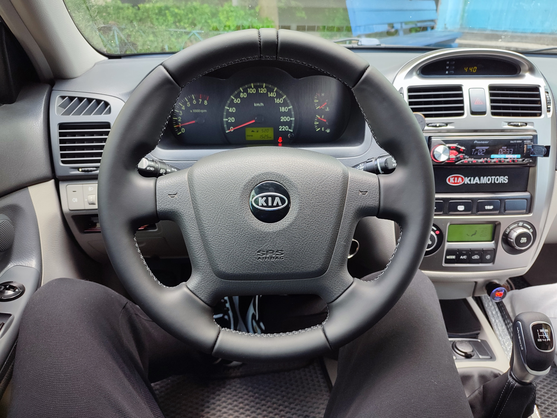

Предыдущий руль обшивал, оплетка была на размер меньше, ее одел, упершись в руль коленями. Иголку таскал маленькими пассатижами, мне было так удобней.

Вообще то нужно прорези делать под четвертные швы. А сама оплетка должна устанавливаться в сухом виде на клей наклеиваться на руль. Шов носит только декоративную функцию. Если оплетка сделана качественно то стык шва при наклеивании на руль должен быть около 1мм который стягивается ниткой.
там швы заклеены на оплетке, потому прорези не нужны.
И потом, это оплетка позиционируется для самостоятельной установки, потому все проще.
Ну как не нужны… они у вас на руле торчат… неприятно же… я такие вещи сразу замечаю.
Для 38** или сколько вы там рублей написали — честно — это дно. У нас 2000-2500 стоит руль перетянуть качественной экокожей и 3500-4000 качественной натуральной кожей. Под ключ.
3500 стоит перетяжка искуственной кожей. А тут натуральная кожа.

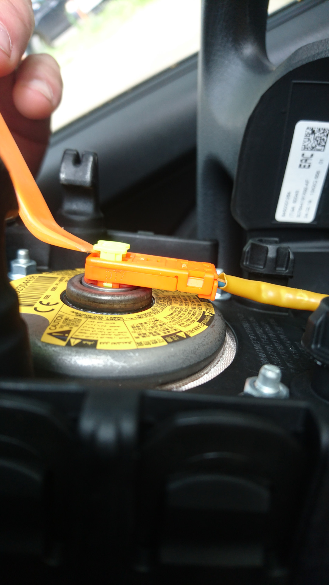

Очень выразительно получилось, но при таких делах на много проще снять руль и пластики что бы ничего не мешало.
У меня подушка стоит. Много случаев когда ломают штекера подушек при снятии руля. Потому решила не рисковать.
Понятно ну раз он такой ломучий тогда лучше не трогать
Elizabeth-71
Нормально там все снимается, просто аккуратно надо.
Если не умеешь, то лучше не лезть. Я вот не умею, потому не полезла. И так вполне нормально было обшивать.
Сначала желтую вынуть, а потом она вся отсоединяется без проблем.
