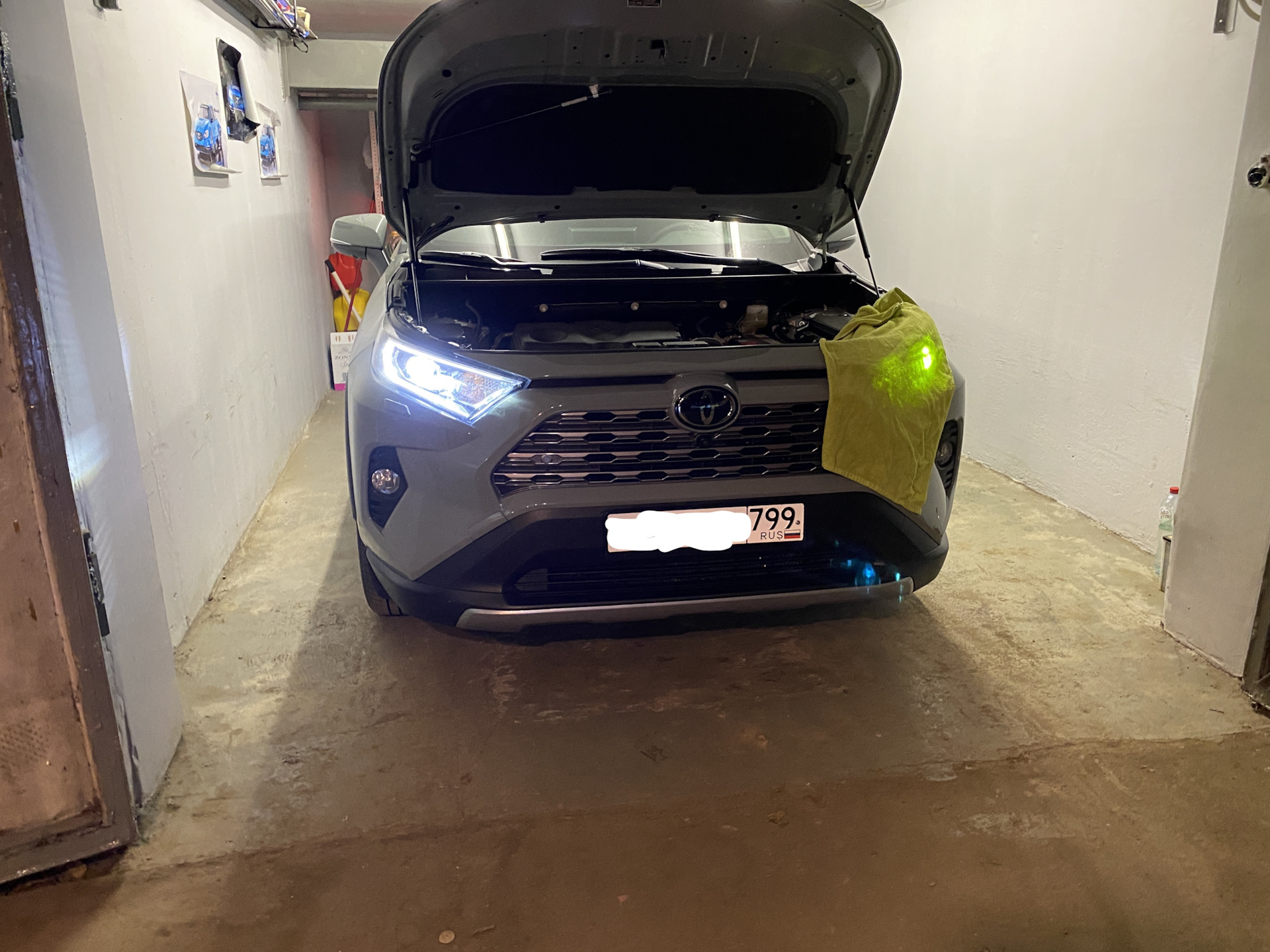

Я по дурости не разобравшись сбил регулировку фар на Рафике. Перед поездкой решил это исправить. Заехал для настройки фар в ближайший сервис, но мне там ничего толком не исправили. Точнее мне не понравился результат. Пришлось самому вспоминать как это делается. Результат понравился. Ну а теперь шпаргалка для тех кому нужен хороший свет РАВ4.
Самое главное. Не надо лезть крутить фары просто так… чтобы поднять. Сегодня нет тех фар которые светили дальше, когда их поднимаешь. Лед фары станут светить заметно хуже, если будут подняты. Но просто проверить фары можно, и сделать это легко. Ниже я напишу как это сделать самостоятельно.
Луч лед фар должен быть направлен как лазер, под определённым углом к горизонту. Тогда ВЕСЬ свет фар будет освещать дорогу перед машиной максимально ярко. Для РАВ4 этот угол равен 1 %. То есть верхний край луча на горизонтальной поверхности должен соприкасаться с землёй на расстоянии в метрах равном высоте центра линзы фары автомобиля в сантиметрах. То есть при высоте фар 80 см от поверхности земли, луч ближнего света заканчивается в 80 метрах от автомобиля. На большее расстояние луч светить не может. Если фары слегка приподнять, то луч не достигнет земли. Он просто растворится в воздухе оставив поверхность дороги не освещённой, а встречных водителей очень злыми. И что хуже неизвестно.
Если фары сильно опустить, то пятно света будет яркое, но оно закончится значительно раньше 80 метров. В принципе это и вся хитрость настройки ЛЕД фар. НО как всегда есть НО. В РАВ4 нет примитивной автоматической настройки фар в горизонтальной плоскости. Про поворот фар совсем молчу. Его конечно так же нет. То есть фары немного поднимаются опускаются в зависимости от загрузки и ВСЁ… При этом автомобиль достаточно сильно раскачивается при движении. Луч света так же качается вместе с машиной. Что может ввести в заблуждение тех, кто ранее использовал машины с современными двигающимися лед фарами, ну и кто пересел с машин с обычными галогеновыми фарами так же заметит дикую пляску света.
Как настроить фары в домашних условиях.
1. Переносим при помощи лазера, либо водяного уровня центр фары на вертикальную поверхность расположенную на расстоянии от 3 до 25 метров. Чем дальше тем регулировка сложнее, но точнее.
2. Наносим линии верхней границы света, до которой должен опустится луч за это расстояние. Вычисляется просто. 1м от поверхности до автомобиля = 1 см понижения верхней границы луча. Тогда пятно света будет максимально освещать поверхность дороги.
3. Устанавливаем автомобиль строго горизонтально. Садим водителя за руль, заводим двигатель.
4. У фар есть две регулировки, по вертикали – регулируем наклон фар и по горизонтали. Регулируем центр луча. Луч лед фар сегодня имеет не совсем ровную границу. Она ступенчатая. Правая ступень для освещения дорожных знаков, обочины. Она направлена вверх. Ступенька должна совпадать с центром фары, который вы перенесли на вертикальную поверхность.
Так почему и как я сбил регулировку? У нас пол в гараже оказывается не горизонтальный и заезжая в гараж я видел сильно опущенный луч. Ну и без проверки крутанул регулировку задрав немного фары… В итоге всё стало очень плохо.
Как элементарно проверить свои фары.
По максимально горизонтальной поверхности отъезжаете от стены назад, граница луча фар должна ОБЯЗАТЕЛЬНО опускаться, если поднимается, ваши фары светят не на дорогу, а вперёд… кому то в глаза. При приближении к стене, граница должна подниматься.
Ну а теперь в картинках все этапы.

Сегодня посмотрел на фару изнури, есть 2 механизма для регулировки на фаре, один выше — ближе к крылу также пластмассовая гайка в ней резьба под отвёртку, другой ниже такойже на блоке. Я правильно понял что выше отвечает за право/лево, а по ценру блока фары за низ/верх ?
Да. Только отверткой не крутите.
Там сбоку для крестовой отвёртки колёсико как раз металлическое, один человек в видео на ютубе крутит эти пластиковые гайки ) все посрывал уже, написали ему что там под отвёртку есть гнездо.
Завтра попробую приподнять фару…
Советую использовать головку. И не поднимайте так, как поднимают галогеновые фары. Только на стенке по разметке.

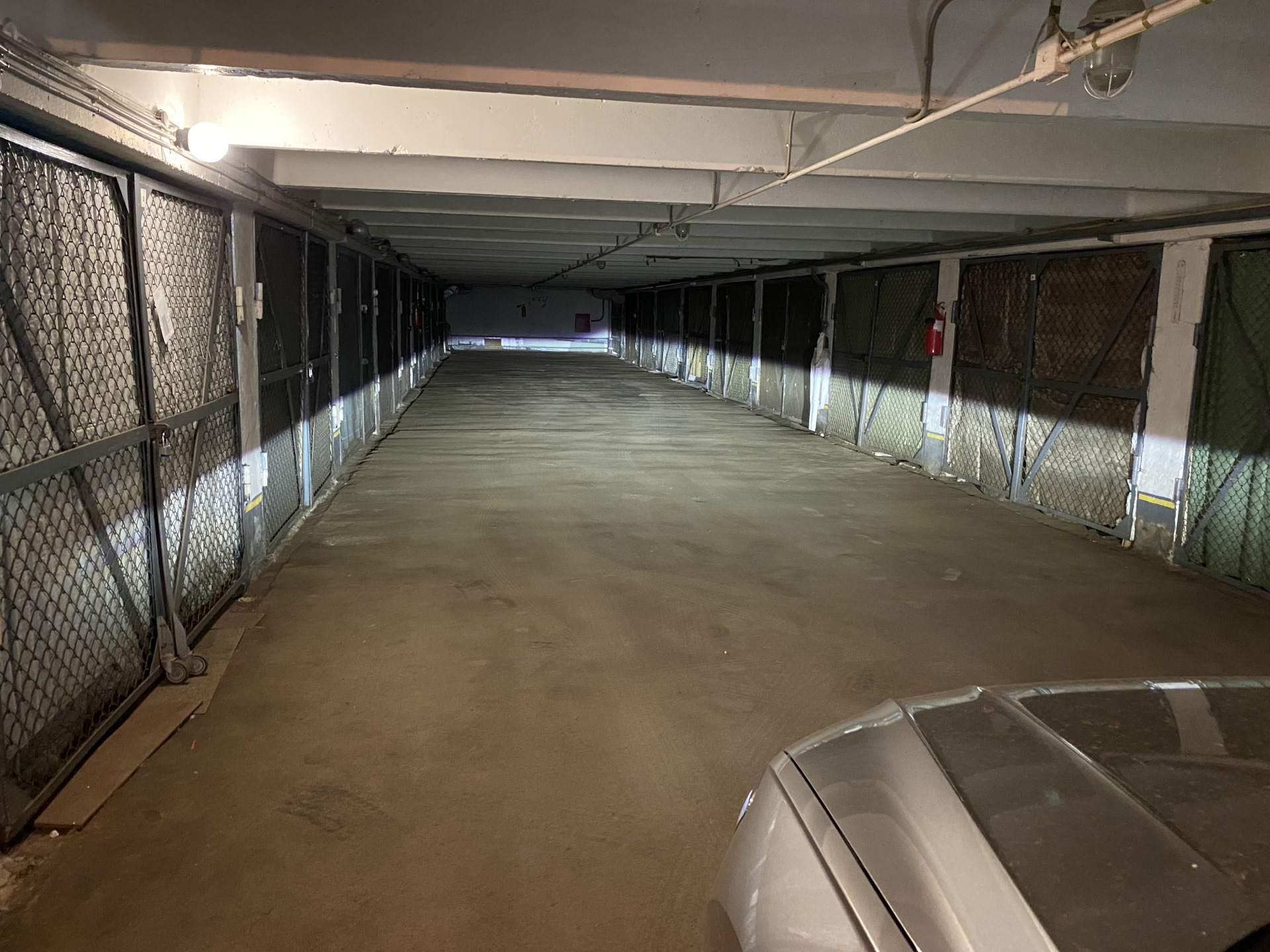

На Тигуане просто поднял винтом нулевое положение фар, в итоге лучи нигде не растворяются)), фары LED MID.
На Ваших фото фары Тигуана лучше освещают обочину- это важнее яркости))
Да нет, фары Тойоты на много лучше освещают обочину, с ней проблем как раз и нет. Только с дальностью, при плохой регулировке. На фото обратите внимание на яркость подсветки потолка и правой стен. Бокс за огнетушителем… Даже верхние знаки и растяжки Тойота умеет отлично освещать. В этом и прикол. Видишь как сбоку всё отлично видно, не понимаешь почему далеко не так всё красиво.
