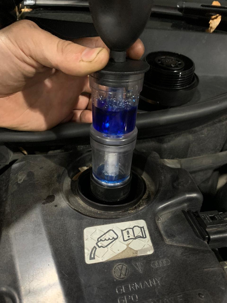

Газы в бачок не попадают, уровень в норме

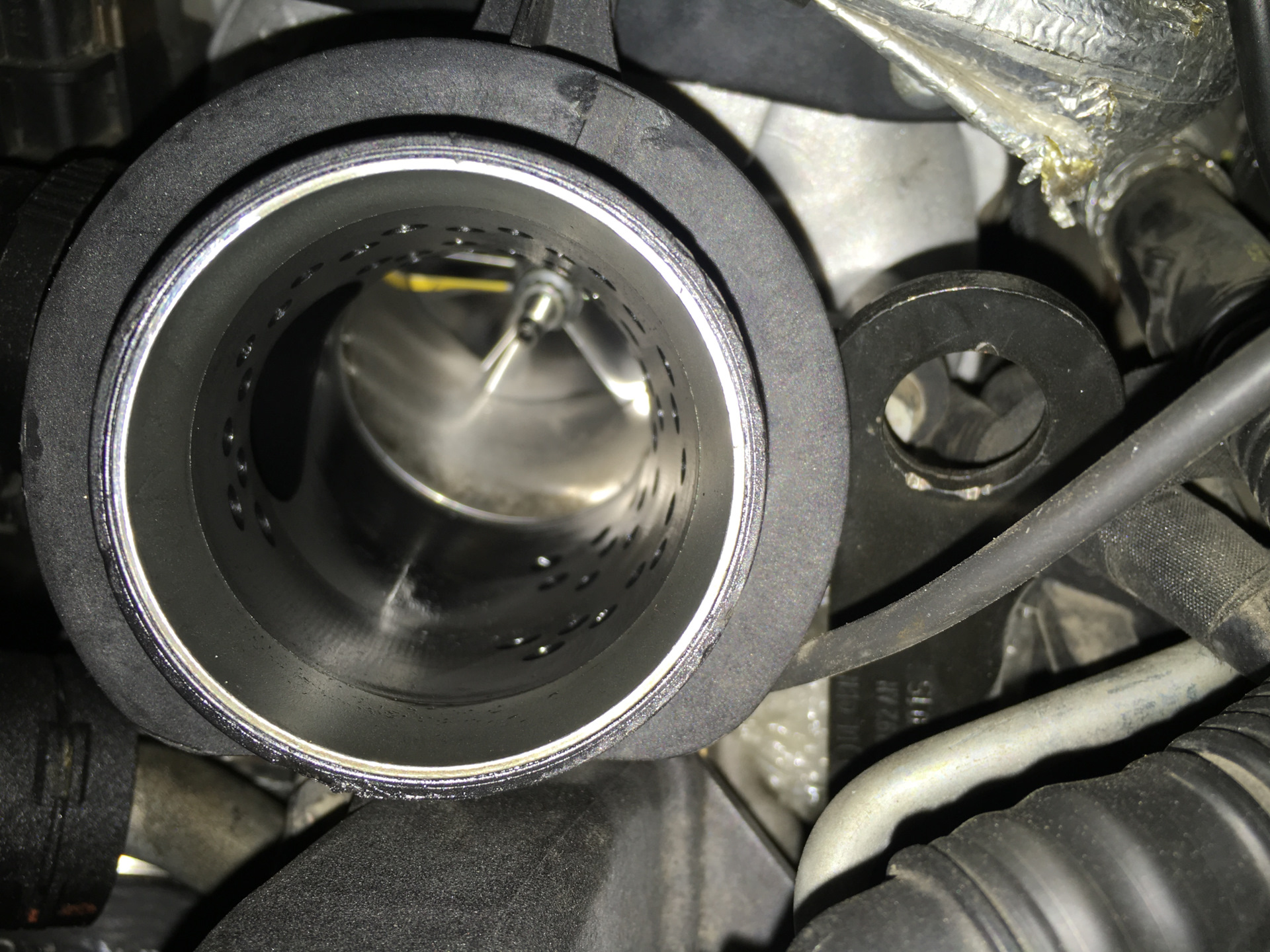

Посмотрел холодную часть турбины — масла немного
Вынул метанол от греха подальше, чтобы не думалось, что подкапывает через клапан
Масло не уходит, но и не езжу очень много

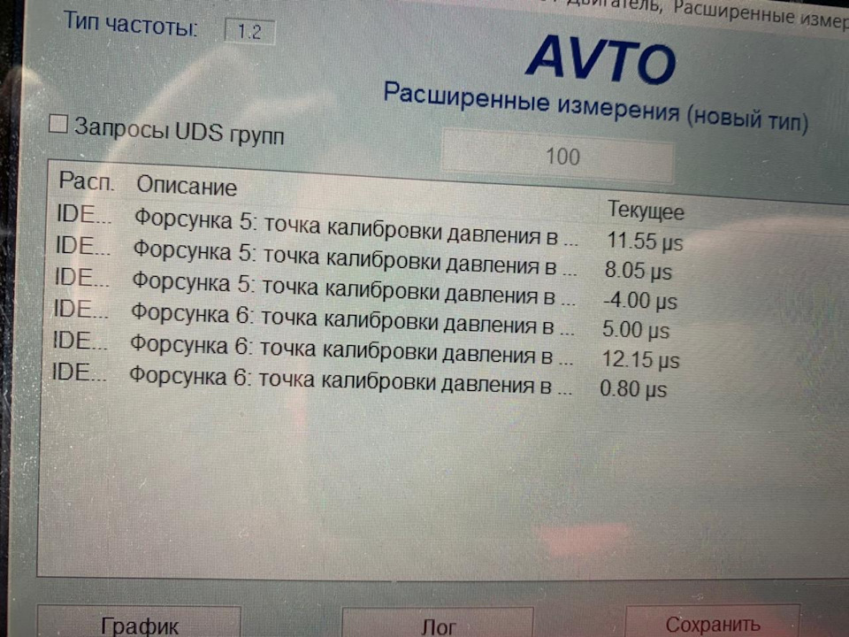

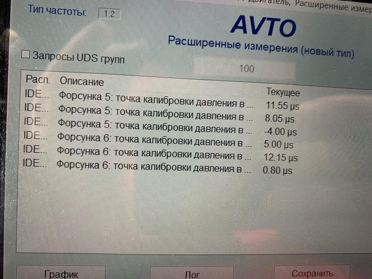

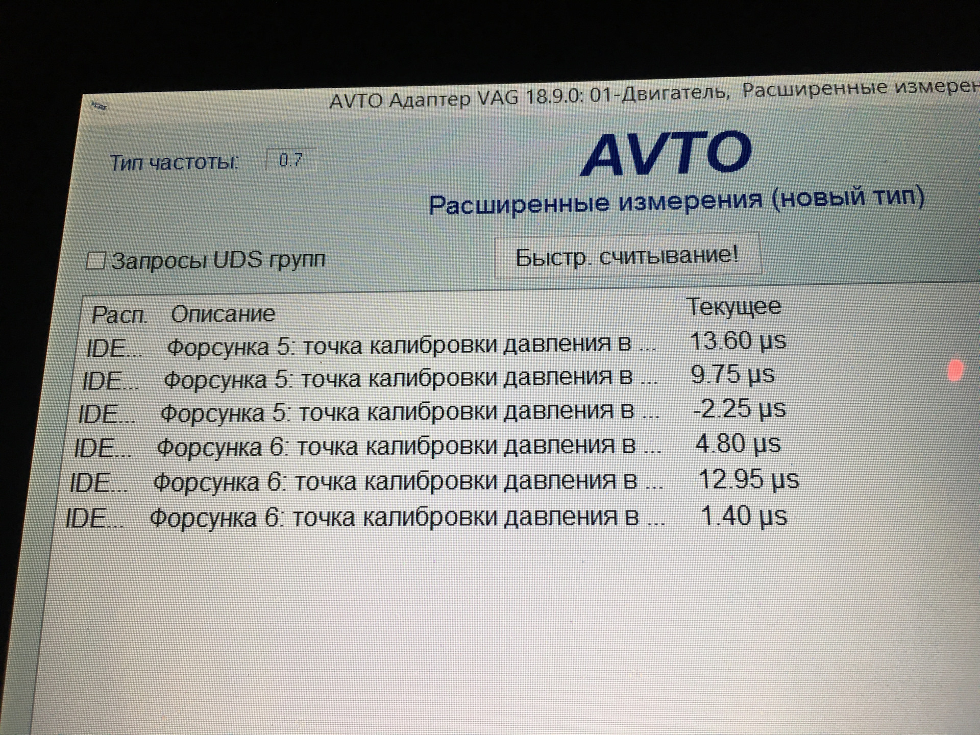

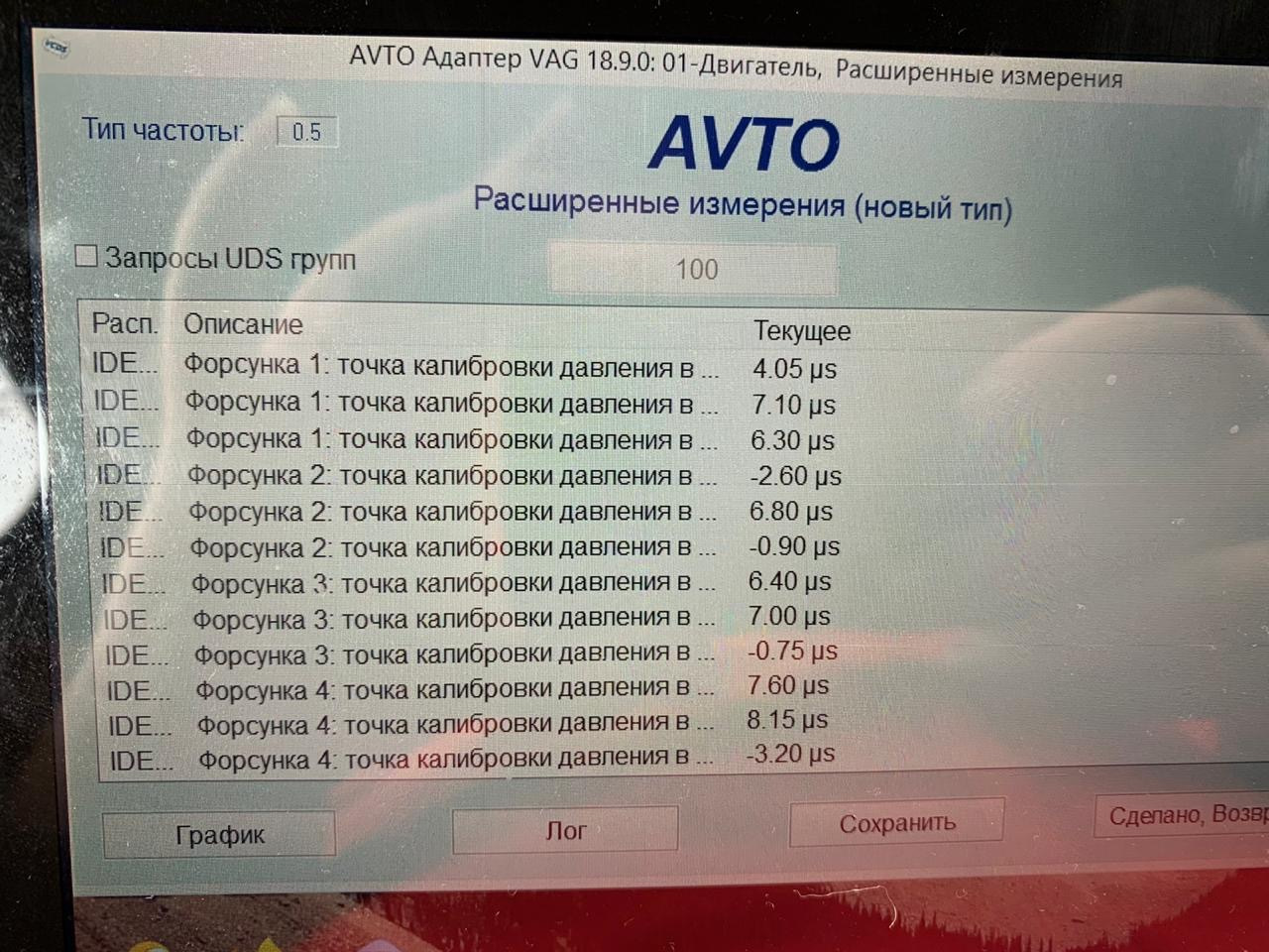

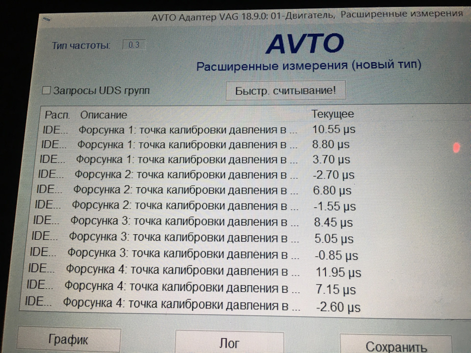

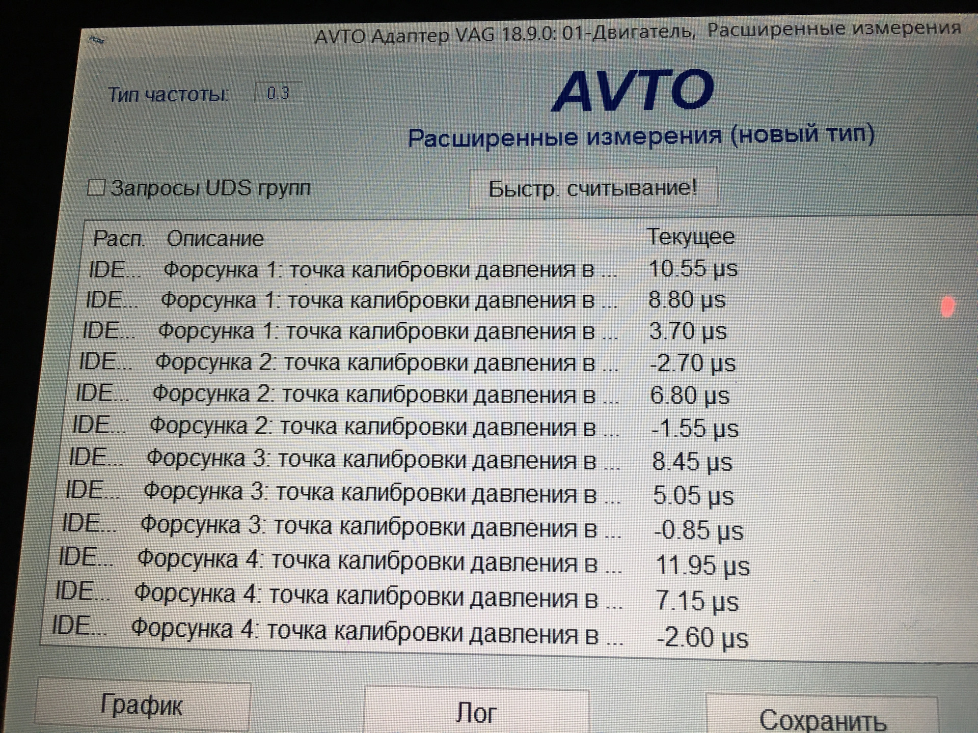

Посмотрел коррекцию форсунок, ничего криминального не увидел

Но у меня и показания на форсах были очень сильно разные
Ну у меня все ровные вроде как

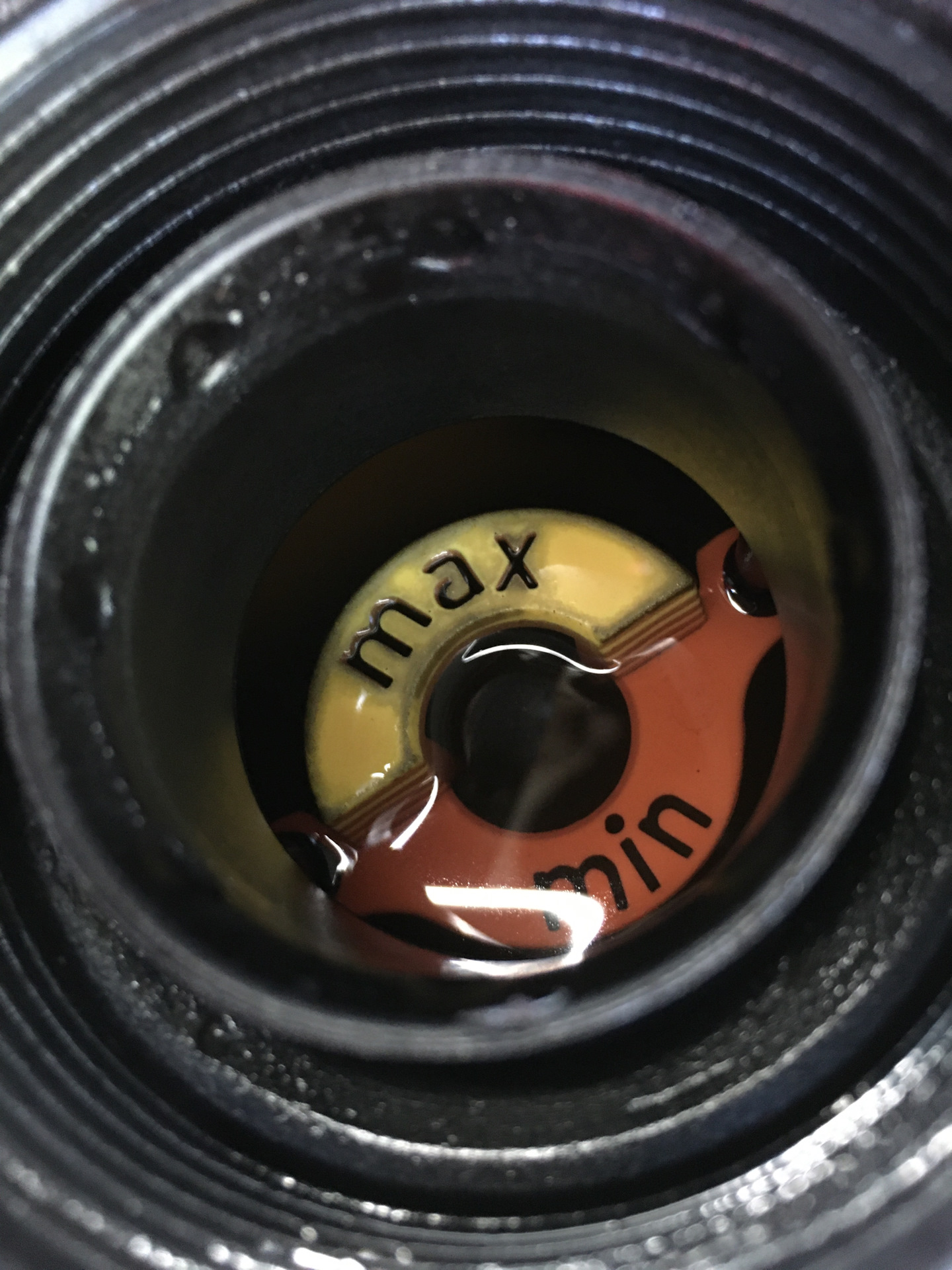

Масла действительно на щупе многовато, а при прогреве оно в объёме ещё немного увеличивается и может вспениваться, это плохо. Я заливаю ровно между нижней и верхней нормой. Для турбо моторов перелив тоже очень плохо. Говорю не по наслышке а по собственному опыту. Разок был перелив и временами бросало дымка. Шприцем с трубочкой откачал через щуп ровно в средний уровень и больше не повторялось ни разу дымление…С УВАЖЕНИЕМ
Дым такой же был? Или на ходу?
Только что не постоянный, как бы временами кидало. Просто поиски надо начинать с простого, и так дальше методом исключения.С УВАЖЕНИЕМ
Сколько масла откачать? Пол-литра?
До тех пор пока значение будет между мин и максимум.
Осталось найти шприц
Я в аптеке покупал и шланг от капельницы был в комплекте.

Немного не по теме — а что за прибор для проверки газов в бачке ?
Жидкость меняет цвет, если в ож газы
Становится зелёной

А если антифриз поступает через холодильник егр в выхлопную, то прорывов газов в бачок не будет
