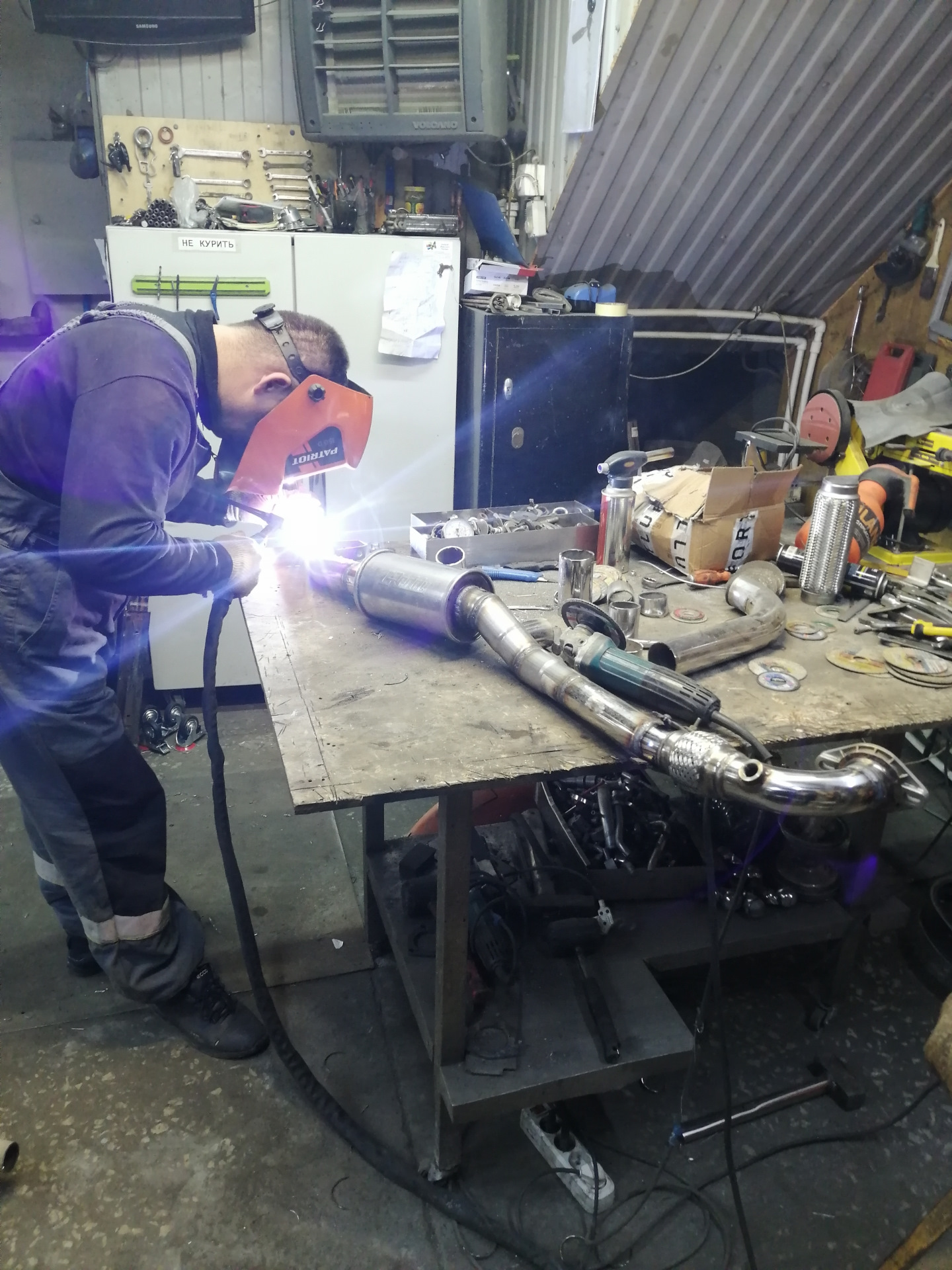

Наконец-то дошли руки и выдалось время на эту давнюю задумку.
Приобрёл сам коллектор,
пламегас,
метровую трубу 63,
гибы по 22 градуса — 2 шт,
переходник с 55й трубы на 63,
датчик t выхлопных газов (пока не установлен)
Возил в багажнике всё около месяца и в свободное (ура) время поехал к сварщику, оставил вечером машинку. На след день во время обеда заехал посмотреть на процесс, весь в предвкушении. Процесс порадовал,
сварщик профи, швы аккуратные.
Вечером забрал. Ощущения, конечно другие, совсем)
Удивительно, что каты по форме целые, думал при вскрытии увижу труху.
Разгон стал лучше, оно и понятно, потому что до переделки с низов машина вообще не ехала, будто задыхалась.
Осталось доехать на прошивку, перед этим поменял бензонасос с фильтрами, все-таки 370к пробега, сомневаюсь, что предыдущий хозяин с трепетом относился ко всему. Планирую в течении 2х недель доехать прошить. Надеюсь на значительные изменения😌 Подсознание шепчет, что лучше взять посвежее контракт двс и его прошивать, но.
P.S. Банки стоят Apexi, со временем их поменяю. На стоке звук их был приятнее. Сейчас же появилось немного рёва. Хочется басистого бубу, а не душераздирающий вопль)

Так этот коллектор равнодлинный? Субаровского рокота на нём нет?
Добрый день, Где такой выпуск без катализаторов купить, интересует часть от двигателя до резонатора?
Добрый, сам коллектор на фарпосте брал, а часть от коллектора до резонатора кастомная сварка)
Есть ссылка на коллектор (продавца)?буду благодарен
привет! что деенег ? ДОлго шёл ? как масло теперь менять )))) фильтр нормально открутиться ?
Привет🖐️ Сам коллектор 10 (с Владивостока ждал дней 10 энергией), ну и трубки по мелочи. А масло норм поменяли, там для фильтра достаточно свободного места😉
ок, понял )) заматывать не стал ? сам коллектор допиливать не нужно ?
Заматывать не стал, сначала хотел. Фланец к нему переварить, чтобы труба даунпайпа ровнее пошла (ее надо отрезать, чтоб к ней следующую трубу приварить)
Короче без напильника никак 🤪🤣
Фирменного бу бу на атмо не будет.
Нуу поеду обратно менять тогда завтра
