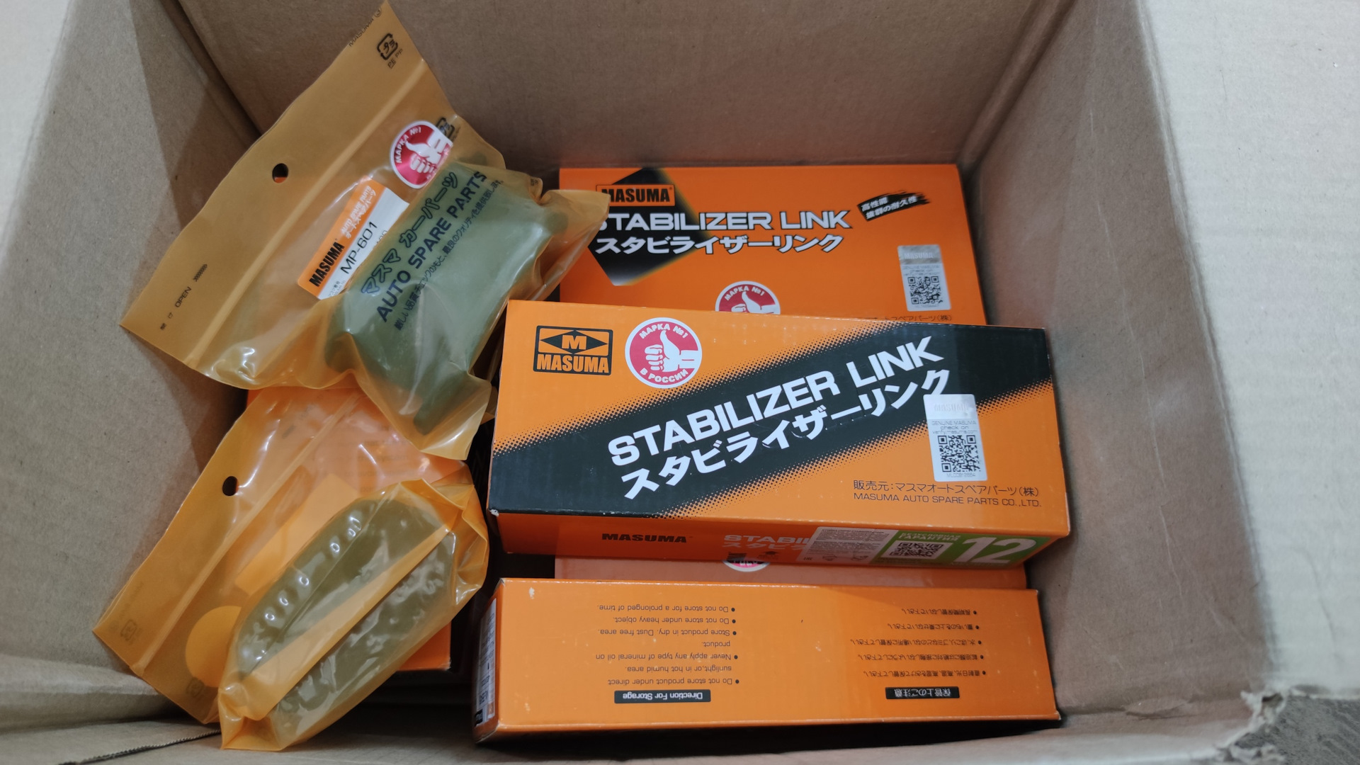

Запчасти masuma ставил в подвеску на пробеге 230 тысяч км, в рамках годового тестирования запчастей от Masuma перед путешествием на Колыму.

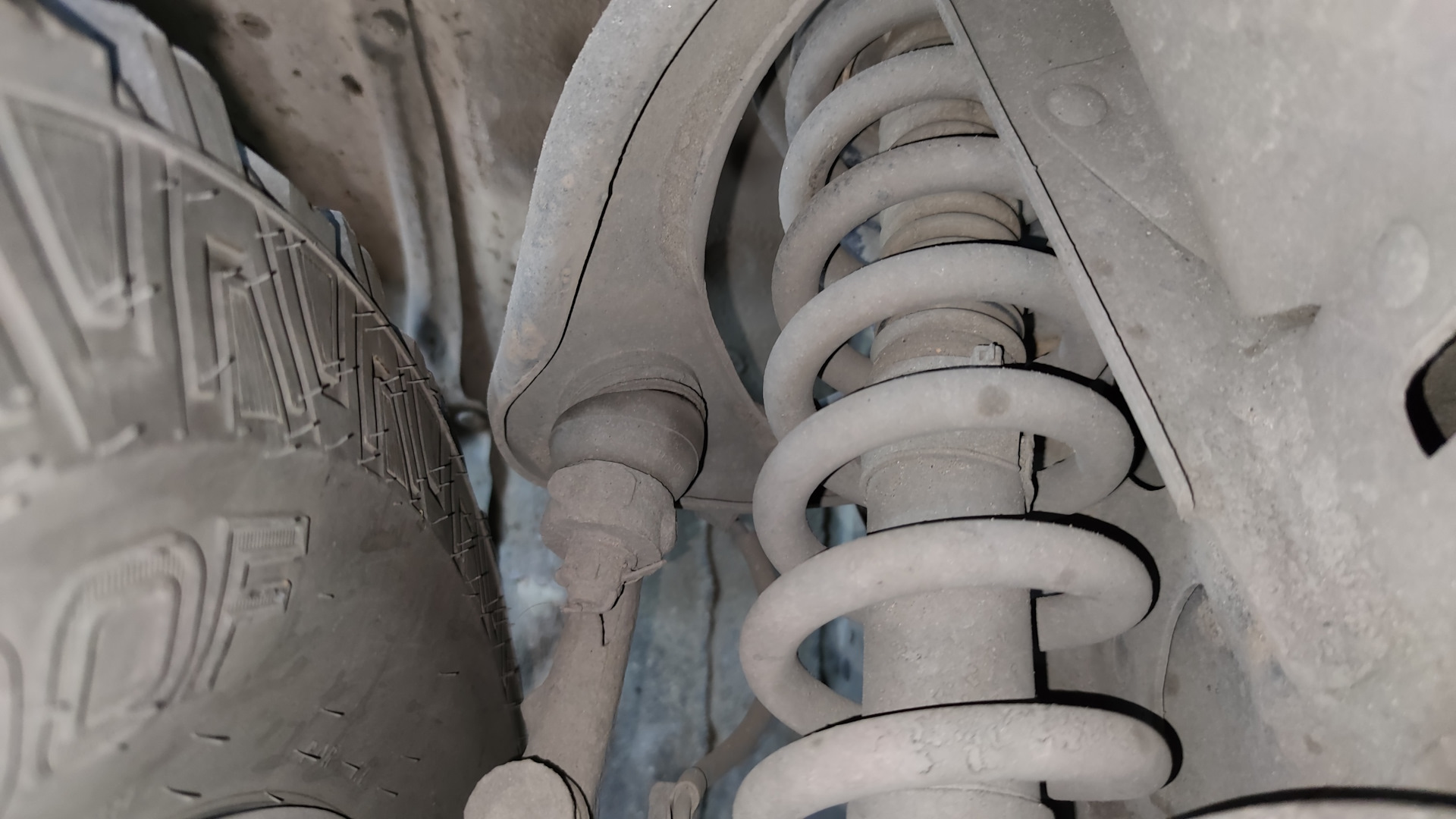

А ставил я вот что:
— Втулки резиновые крепления переднего СПУ
— Втулки резиновые крепления заднего СПУ

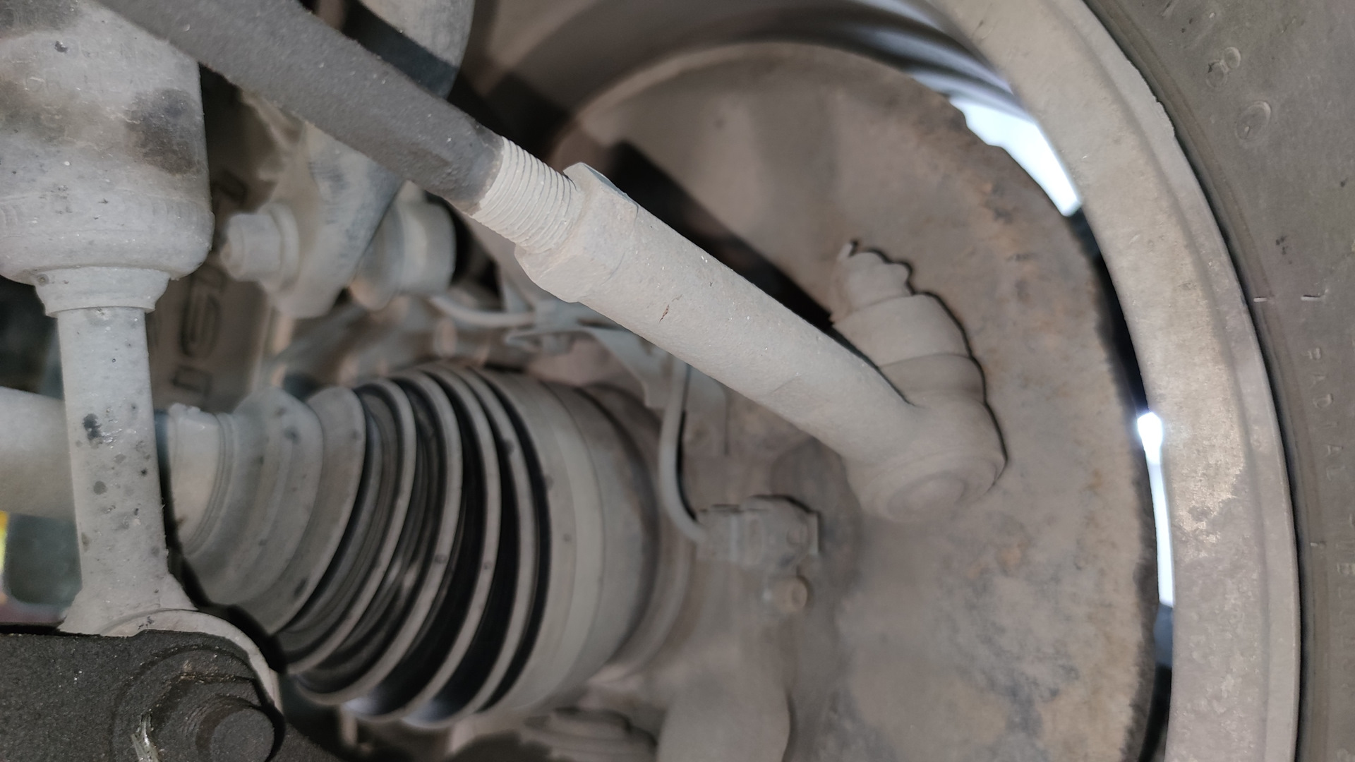

— Наконечники рулевой
— Пыльники переднего привода внутренний и внешний

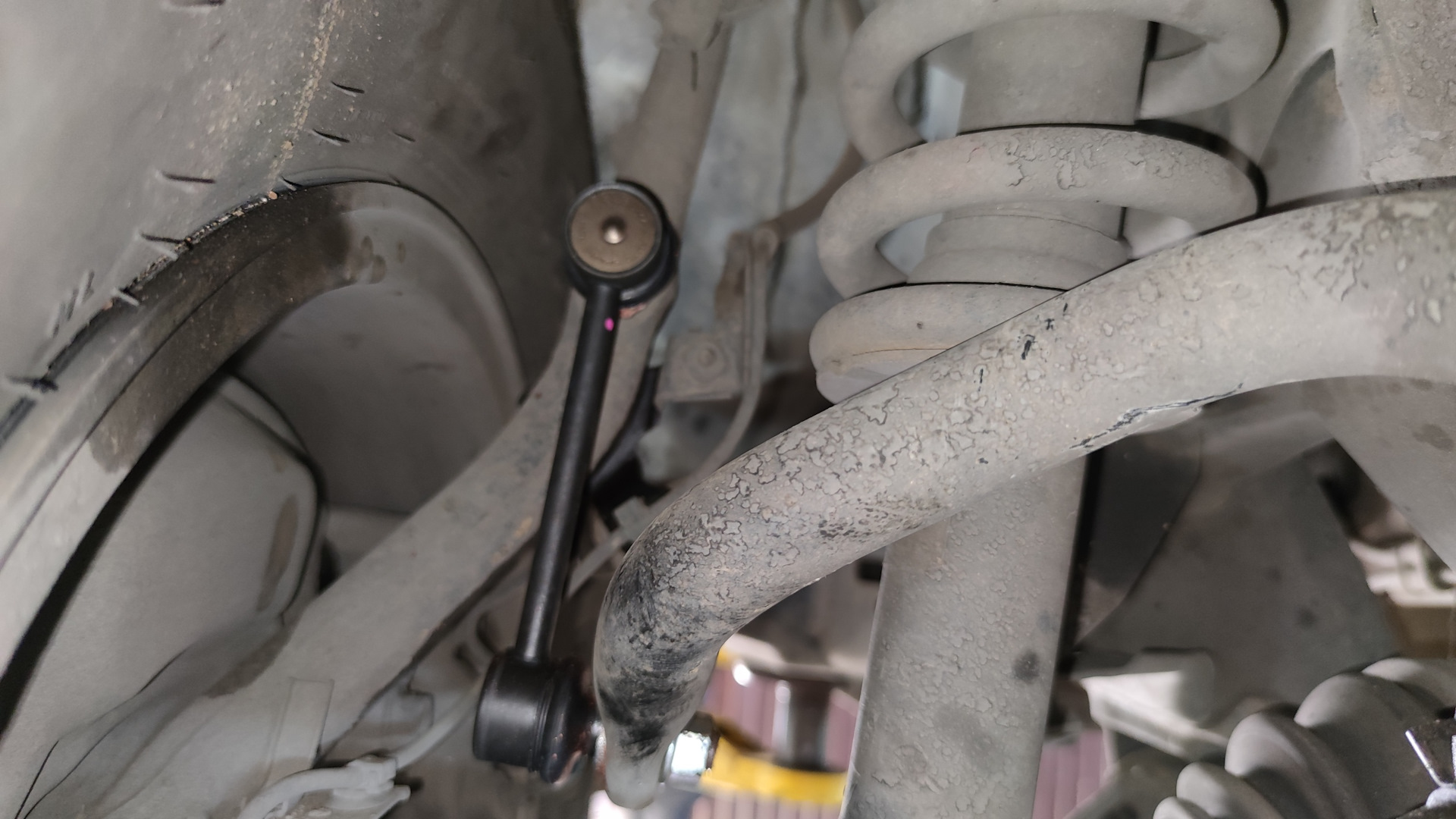

— Стойки переднего и заднего стабилизатора
— Рулевые тяги

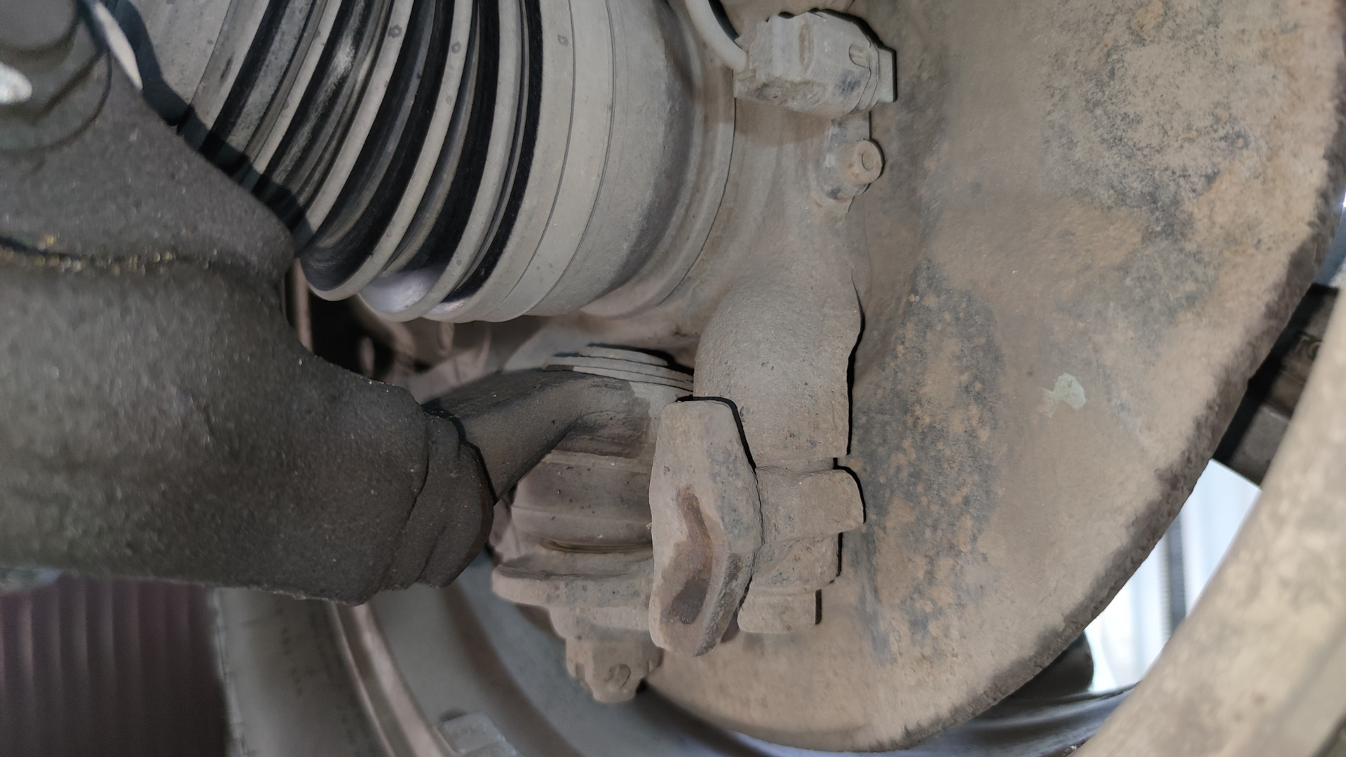

— Шрусы переднего привода
— Тормозные шланги передние и задние

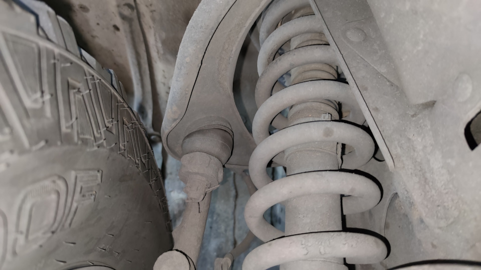

— Шаровые опоры переднего нижнего и верхнего рычага
— Фильтры: воздушный, салонный, масляный
— Передние и задние дворники

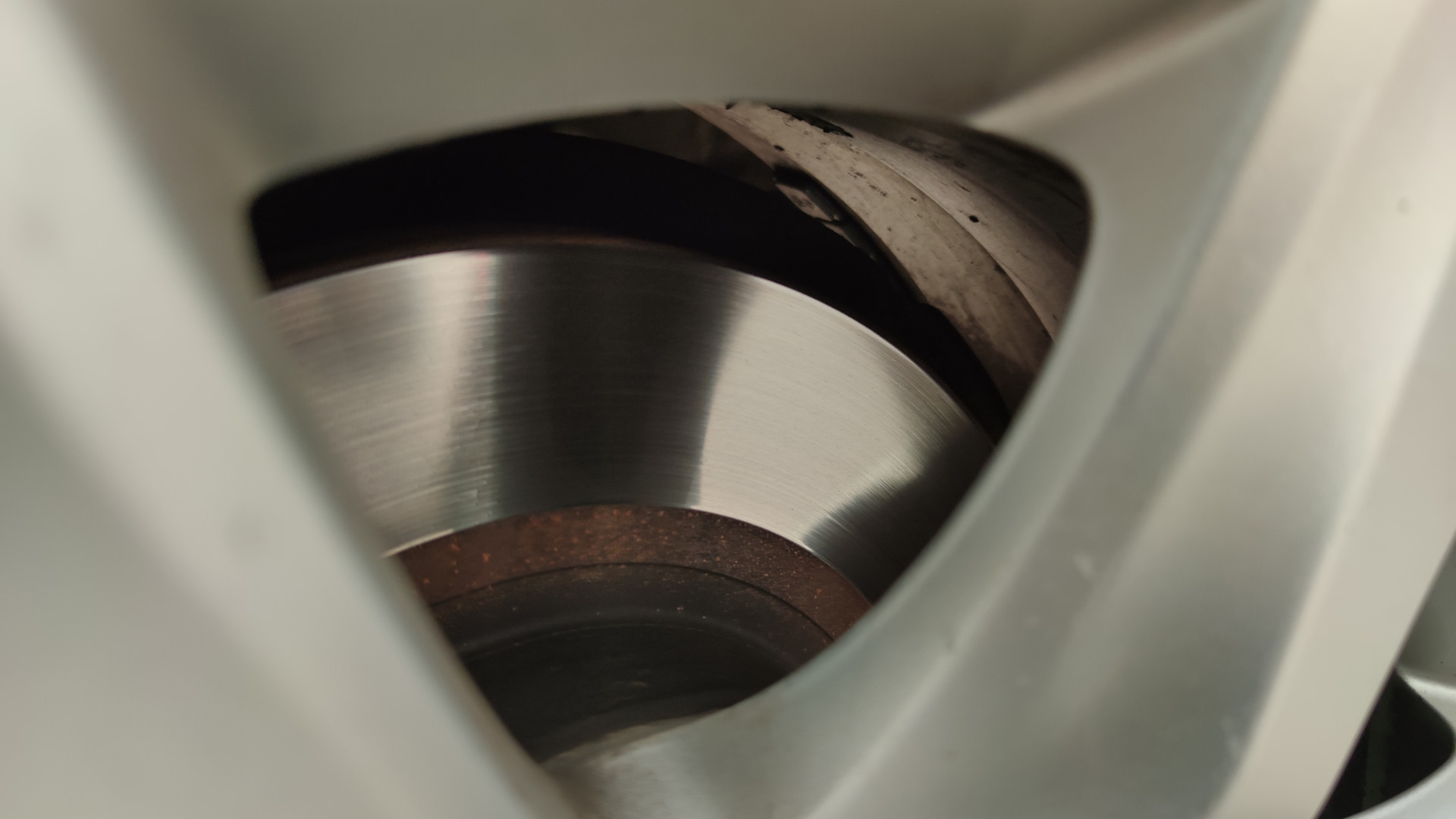

На пробеге 270 тысяч км поставил тормозные диски.

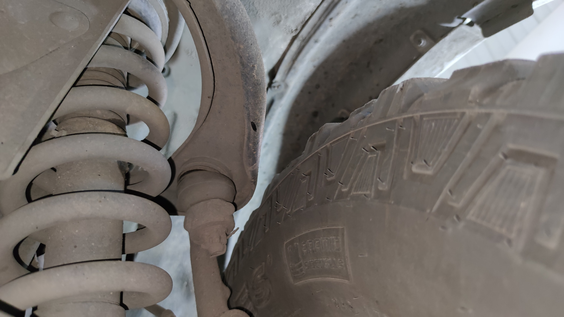

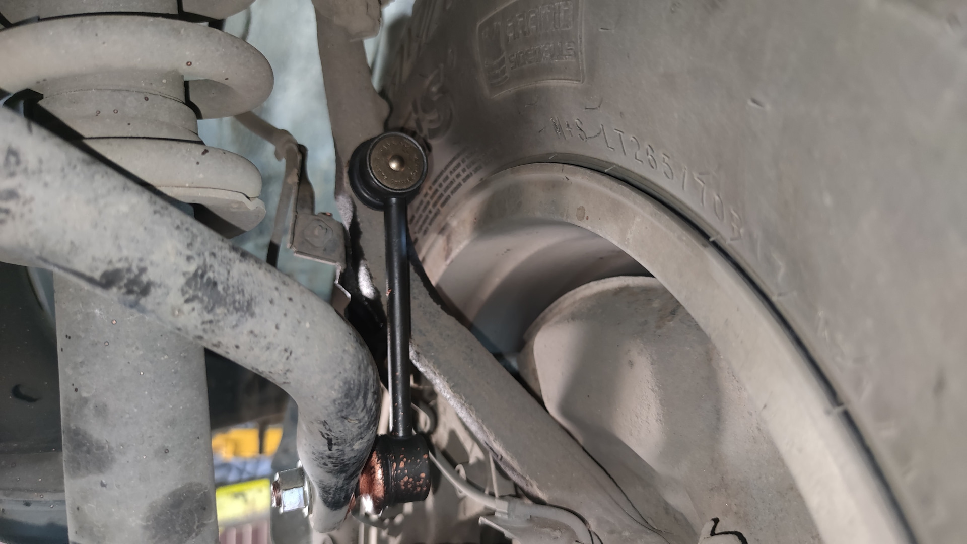

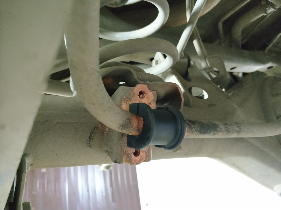

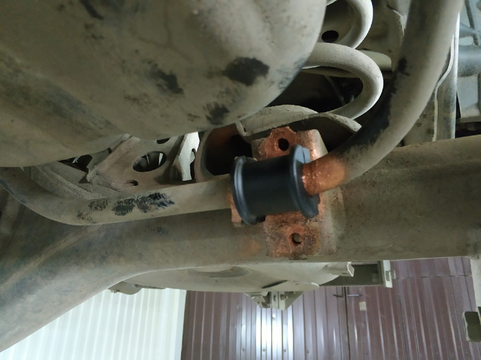

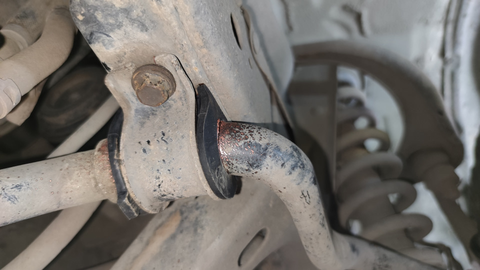

За полтора года я проехал уже 60 000 км с момента установки запчастей (поставил на 230 тыс., сейчас 290 тыс.). Машина авто путешественника – это не про городскую эксплуатацию, а про нештатные нагрузки и дальние поездки по бездорожью в самые разные уголки нашей страны. Спустя 60 тыс.км такой эксплуатации нужно заменить только стойки и втулки стабилизаторов.

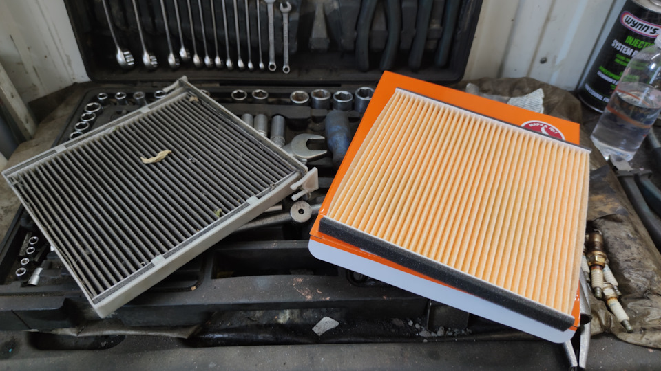

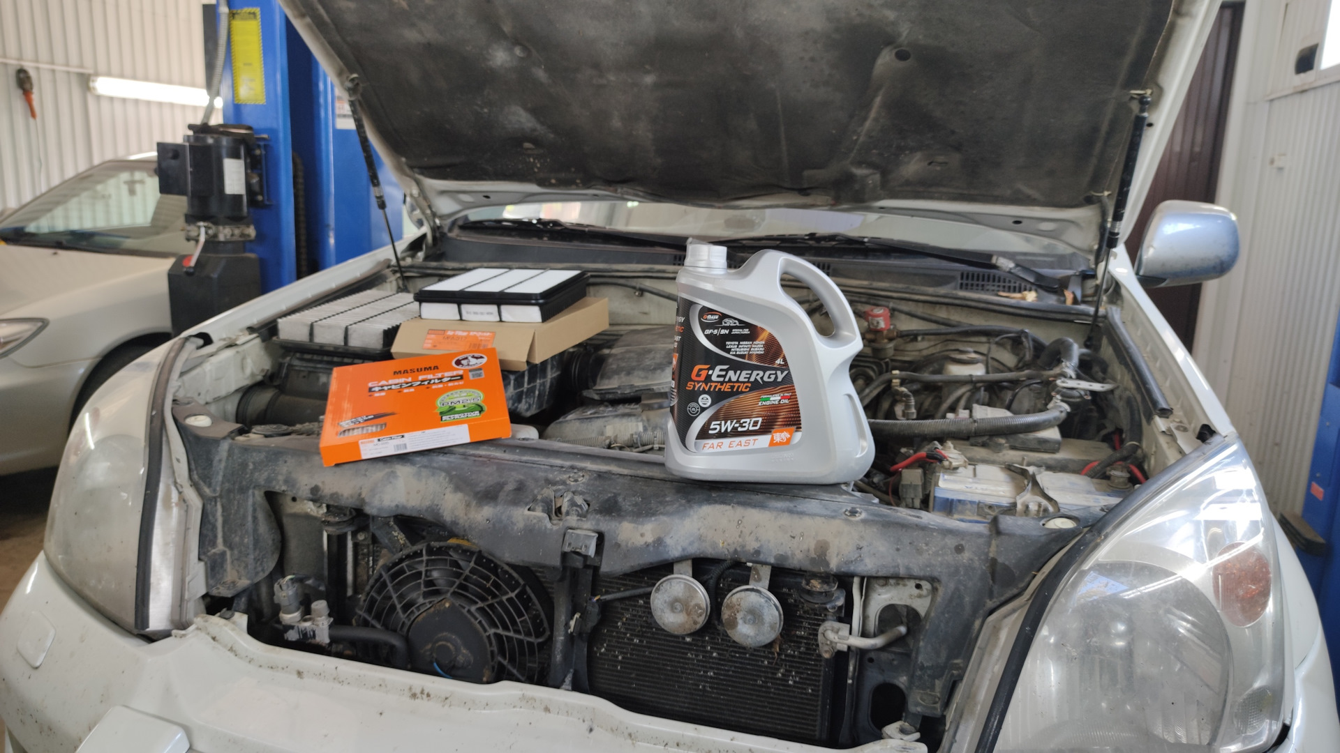

Фильтры также как и всегда поставил Masuma, к тому же поменял дворники к зиме и поставил свечи.
Почистили форсунки.

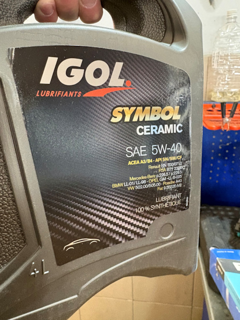

А почему масло италия?) Я думал это газпром, а итальянский дизайн канистры.
www.zr.ru/content/article…osov-i-otvetov-o-maslakh/
Итого по ссылке-это Газпром, просто завод там.
Ну так в Италии же делают
Рукалицо. Ладно, теперь будем знать, что Газпром — это Италия))
Завод в Италии, да
Жаль комменты закрыты к. Записи про масло…
Интересно как оно, в арктике при температуре замерзания масла -42…
в Арктике машины не глушат
Это да. Только если что, запаса прочности никакого
их там никогда зимой не глушат
Еще раз, чтоб наверняка
ну если не понятно, то можно повторить

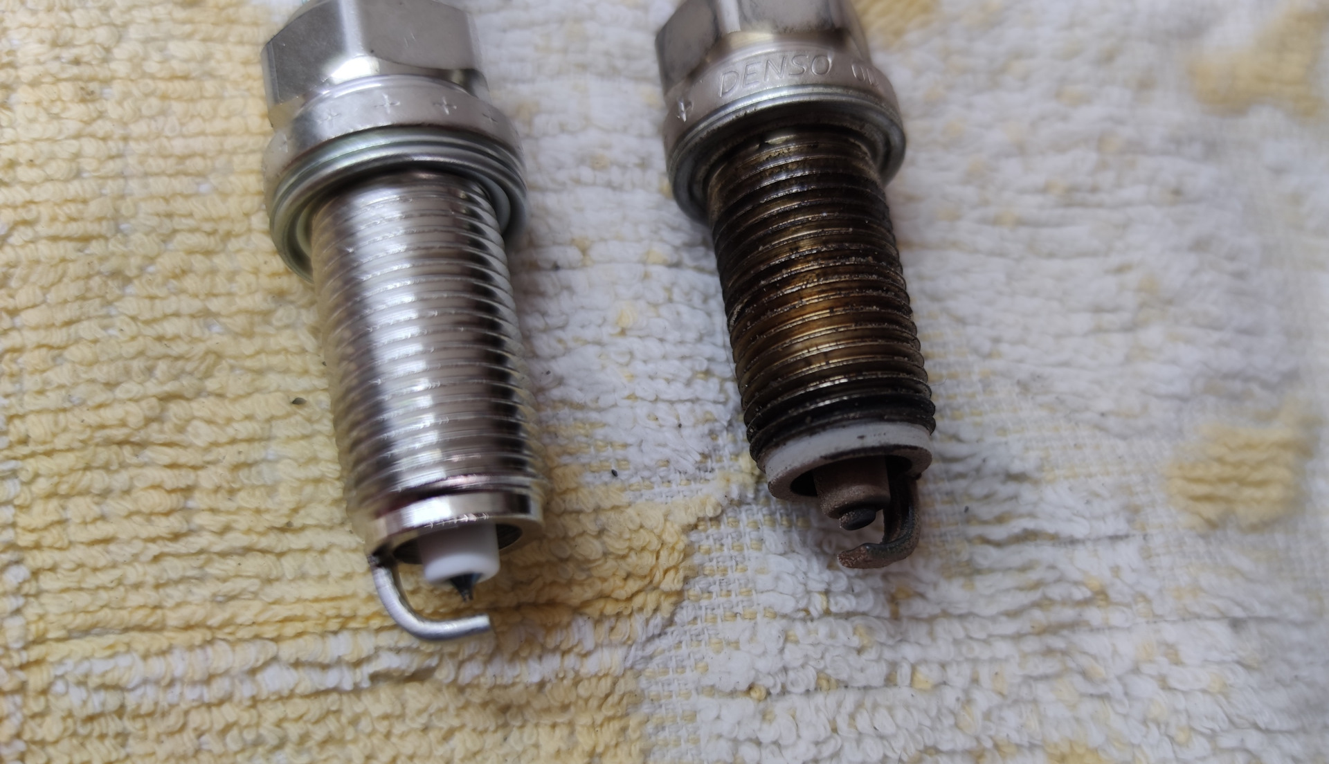

Иридиевый свечи мне не нравятся.
Вышла свеча из строя через 10 000 км.
Хотя может попался брак.
Остальные пока работают.

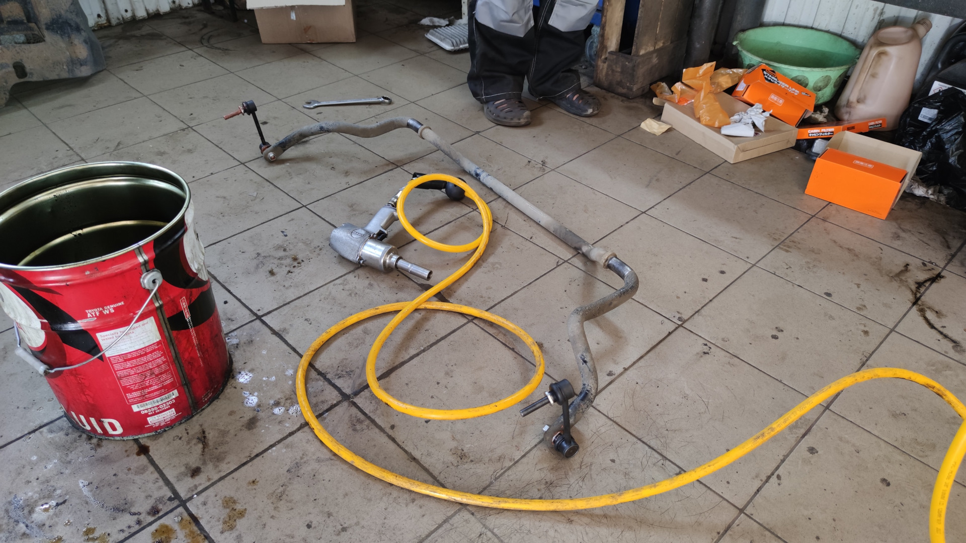

откуда уверенность в маслостойкости резины втулок стабилизатора? Зачем там применена смазка вообще?
Её туда напихали, чтобы абразив быстрее выработку сделал)))
именно про это
Guinnesss
Тоже обратил внимание на смазку втулок стабилизатора. Зачем? Знаю, что многие вообще перед их установкой "вымачивают" их бензине/керосине до самой резины (и логика понятна, а тут нет).
Чтобы не прикипало) это бронза
Вообще-то они и должны «прикипеть» и не проворачиваться, иначе выработку сделают и уже работать правильно не будут
Прошлые проработали 60 тысяч и полтора года. Разве мало?
Мы о разном, когда говорим «работают» втулки стабилизатора.
Они работают, когда в прямом смысле прикипают и поверхность втулки не проскальзывают по поверхности стабилизатора при полной амплитуде хода колёс. Как только проскользнул, начинается истирание поверхностей втулок и стабилизатора, что приводит к их взаимному повышенному износу. При проскальзывании это уже не работает называется. Работает втулка если скручивается.
Guinnesss
Это бронза, всегда делают)
