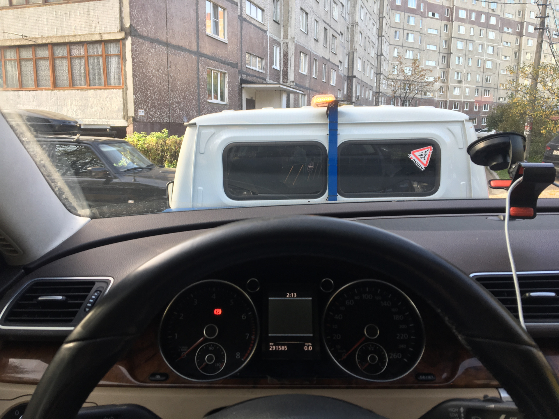

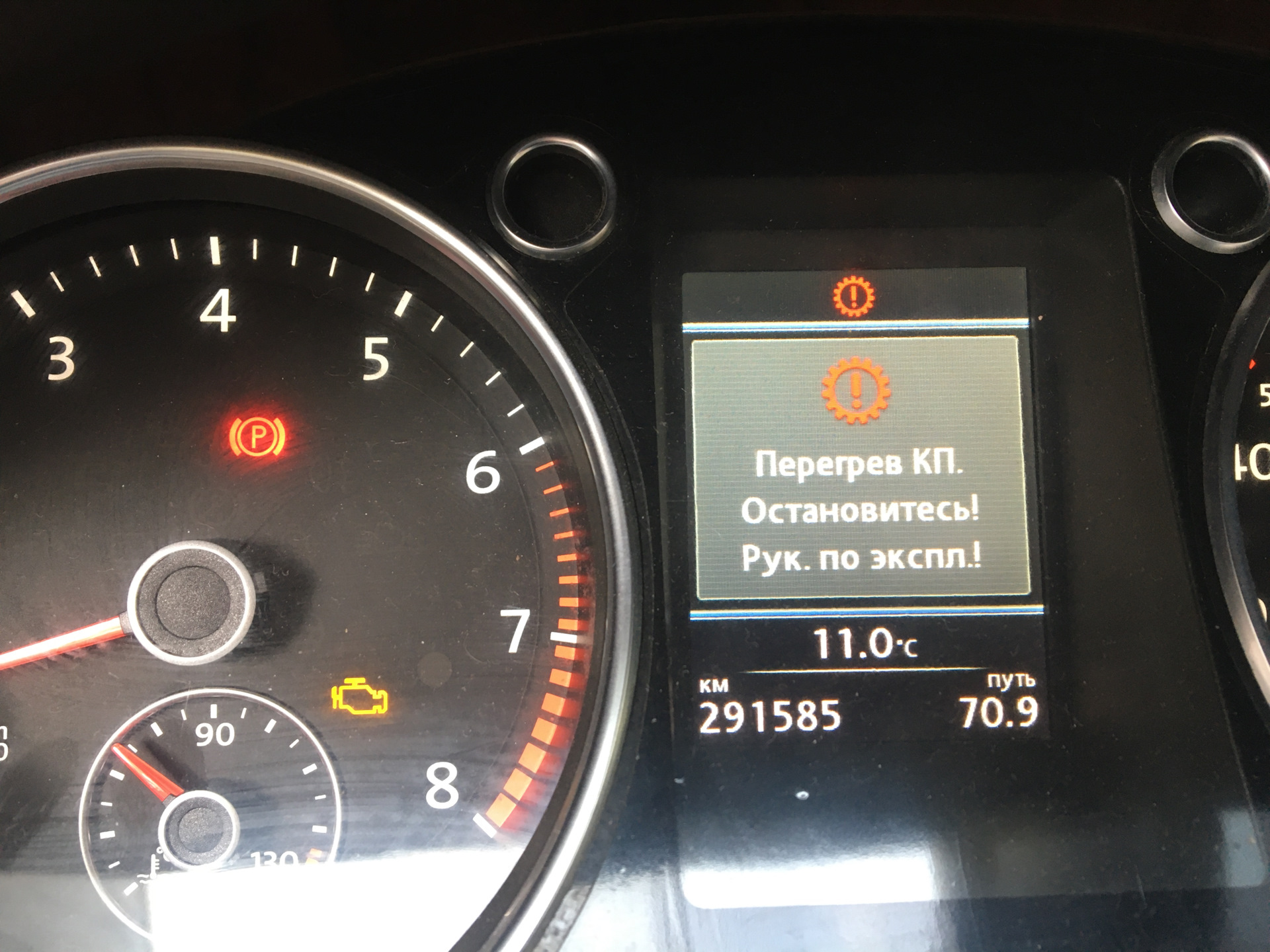

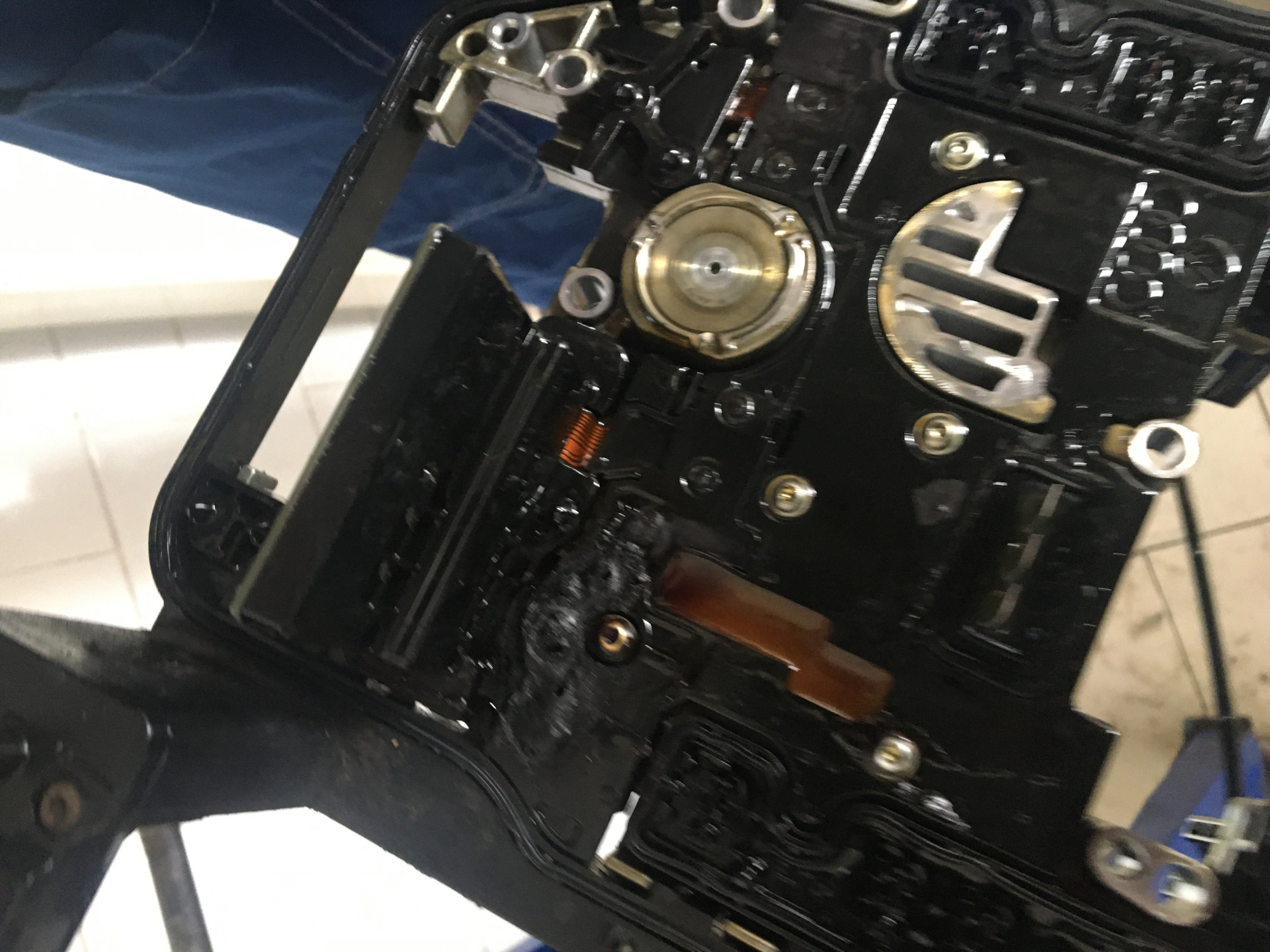

В общем за 9 лет впервые мне сказали — "топай пешочком, сегодня мы никуда не поедем…"

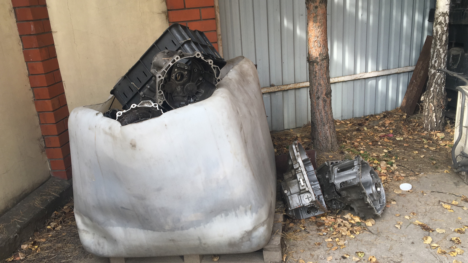

Созвон с сервисом где я обсуживаюсь показал, что мне не к ним, а в другое место.

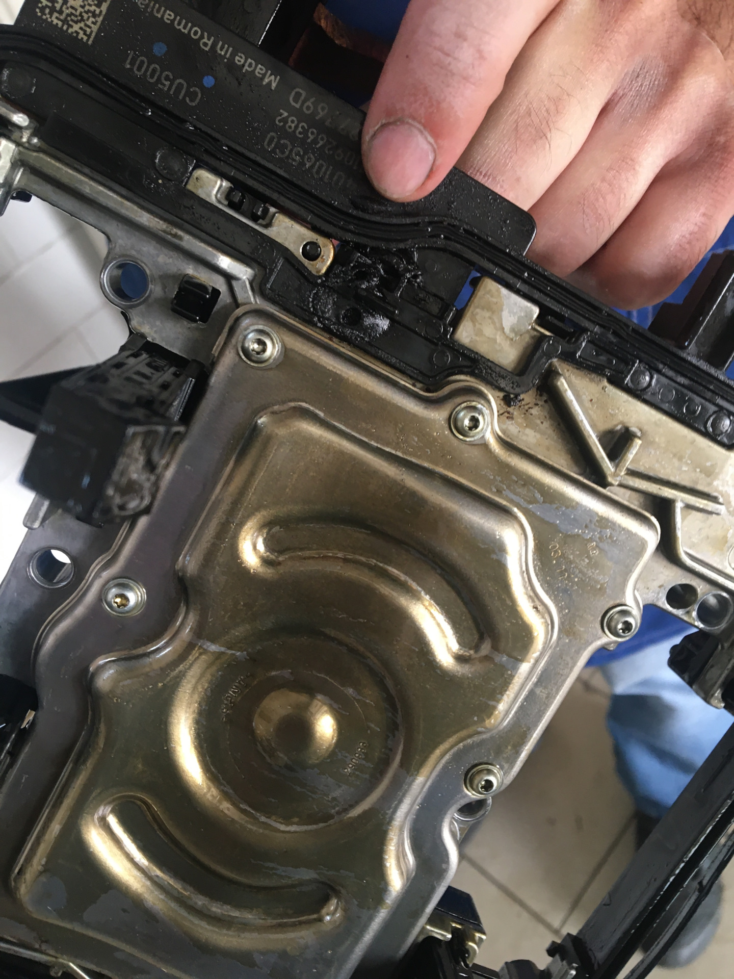

Созвонился, рассказал что да как… сказали приезжай, с вероятностью 100% сгорела плата мехатрона.
Думал, что нужно такси заказывать, но не тут то было. Сделали все за 1.5 часа
Что удивило — была залита прошивка в коробку, которая не требует адаптационной поездки.
Гарантия на плату и механическую часть (оставили мою) мехатрона 6 календарных месяцев.
Машина поехала гораздо веселее и стала переключаться чуть позже.
Эвакуатор 3.600
Ремонт коробки 35.000

35 тыс нормально!
Плату родную восстановили? Силовые дорожки восстанавливают.
Я так понял что берется БУ плата, восстанавливается и ставится клиенту.
Моя осталась в сервисе.

А мехатроник в сборе от 25₽, в штатах вообще от 20
Ниже расписал
olegpol27
Новый?
Восстановленный, а у нас вы думаете какие продают если не в магазине покупать, все отремонтированные с "гарантией"
Просто интересно откуда запчасти берут. По факту там же на плате дорожки горят? Их же можно восстановить?
Всё можно восстановить при наличии инструмента и прямых рук
olegpol27
Да, ну ну ога ога))) 😁
Что ну ага? Посмотри сам. Я покупал знакомому, поставили всё работает
Речь о новом?) оригинальном?)
новый стоит оригинальный с гарантией от 85 000 руб.

А плата оригинал новая или Китай восстановленный?
Говорили оригинал.
Она разве бывает китайская?
На ебей куча восстановленных возможно купить от 10₽ за шт

Я вон плату почти новую за 25 продаю, так что норм цена ремонта, сейчас цены выше
А что было сделано за 35₽, просто замена платы?
Диагностика и установка платы
