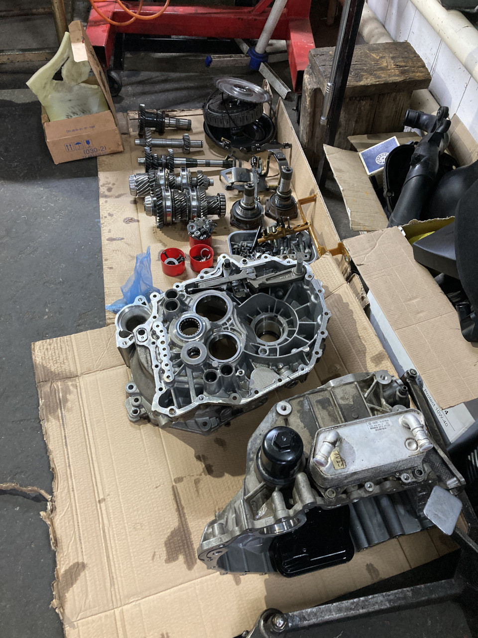

Поставил винтовую блокировку червячного типа в dsg. С завода у нас стоит обычный открытый дифференциал, который не позволяет машине проявить свой потенциал в поворотах, тоесть страдающий характерной проблемой с зацепом и сносом машины наружу (understeer). Ситуацию помогает исправить самоблокирующие дифференциалы, передающие определенный процент крутящего момента на колесо с меньшим зацепом в подходящий момент. Происходит это на механическом уровне, моментально и достаточно мягко в версиях дифференциалов червячного типа. Блокировка подобного типа устанавливается в штатное место родного диффа, не требует регулировки и последующего обслуживания. За бугром их ставят даже в новые коробки с уже предустановленной электронной системой блокировки VAQ, которые не способны адекватно работать с большой мощностью, так как имеют задумчивость и иную специфику работы ввиду своей конструкции.
В работе:
-Червячный дифференциал повышенного трения STR
-12 болтов в комплекте с диффом
-8 литров оригинального масла G052182A2
-Уплотнительная шайба N0438092
-Фильтр DSG 02E305051C
-Уплотнительное кольцо фильтра N91084501
-Прокладка мехатроника ?
-Комплект регулировочных шайб дифференциала 02B498210
-Подшипник NTN 10294910
-Подшипник SNR 50334910
В ходе установки один из валов не встал на свое место и разбил половинку корпуса кпп. Ребята из сервиса быстро подогнали другую с аналогичной кпп, поставили все на место, сейчас все работает в штатном режиме. С установкой проблем нет, все понятно и достаточно просто. Момент затяжки 115 Нм на резьбовой герметик Loctite 242.
После установки испытал ее в разных режимах. Результат потрясающий, машину ввинчивает в повороты, зацеп улучшился, при тапке в пол руль не уходит в стороны, машина едет куда ее направляешь. В рейтинге доработок я бы поставил блокировку выше всех доработок, именно она делает из октавии vRS городскую пушку с отличной управляемостью и спортивным поведением. В повороты можно входить под газом, в том время как на открытом диффе это было практически невозможно. Сейчас блокировка в обкаточном режиме, замена масла будет через 1-2 тыс км. В сухую и мокрую погоду ее работа очень понятна и предсказуема. В условиях легкого бездорожья и снега еще предстоит испытать, обязательно отпишусь.
По поводу производителя, по оплате и доставке все четко. Обратная связь и консультации слабо, отношение показалось грубоватым. По гарантии ситуация непонятна, но по немногочисленным отзывам эта блокировка (MQB платформа) не вызывает каких либо вопросов, все работает исправно, даже в жестких трековых режимах. Будем наблюдать.
Штатный дифф будет в запасе, если у кого разобьет дифф пишите. По состоянию как новый, к пробуксовкам относился с повышенным вниманием.
