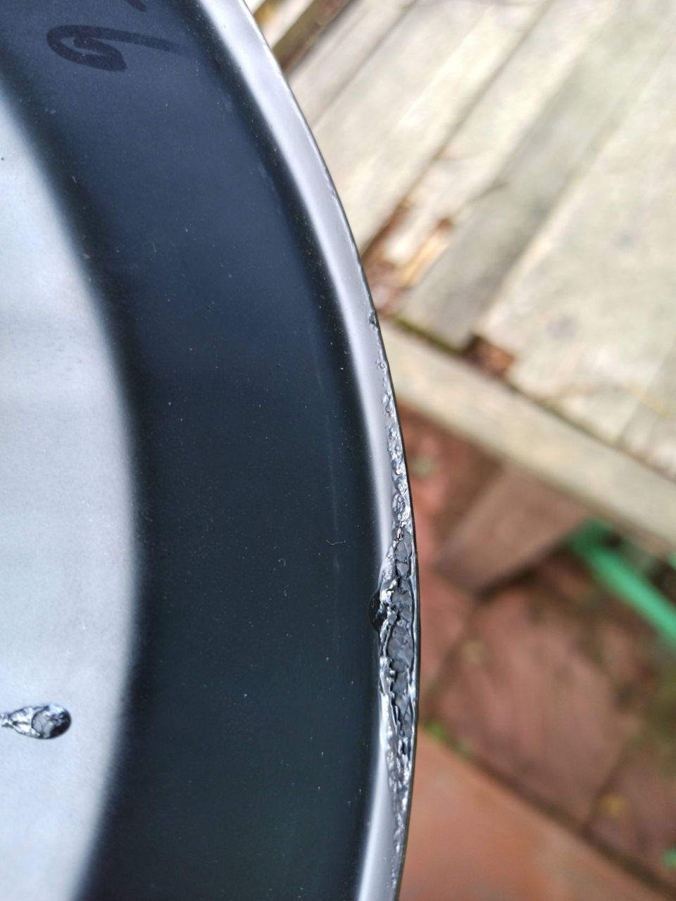

Очистил барабаны от ржавчины и подготовил к покраске:

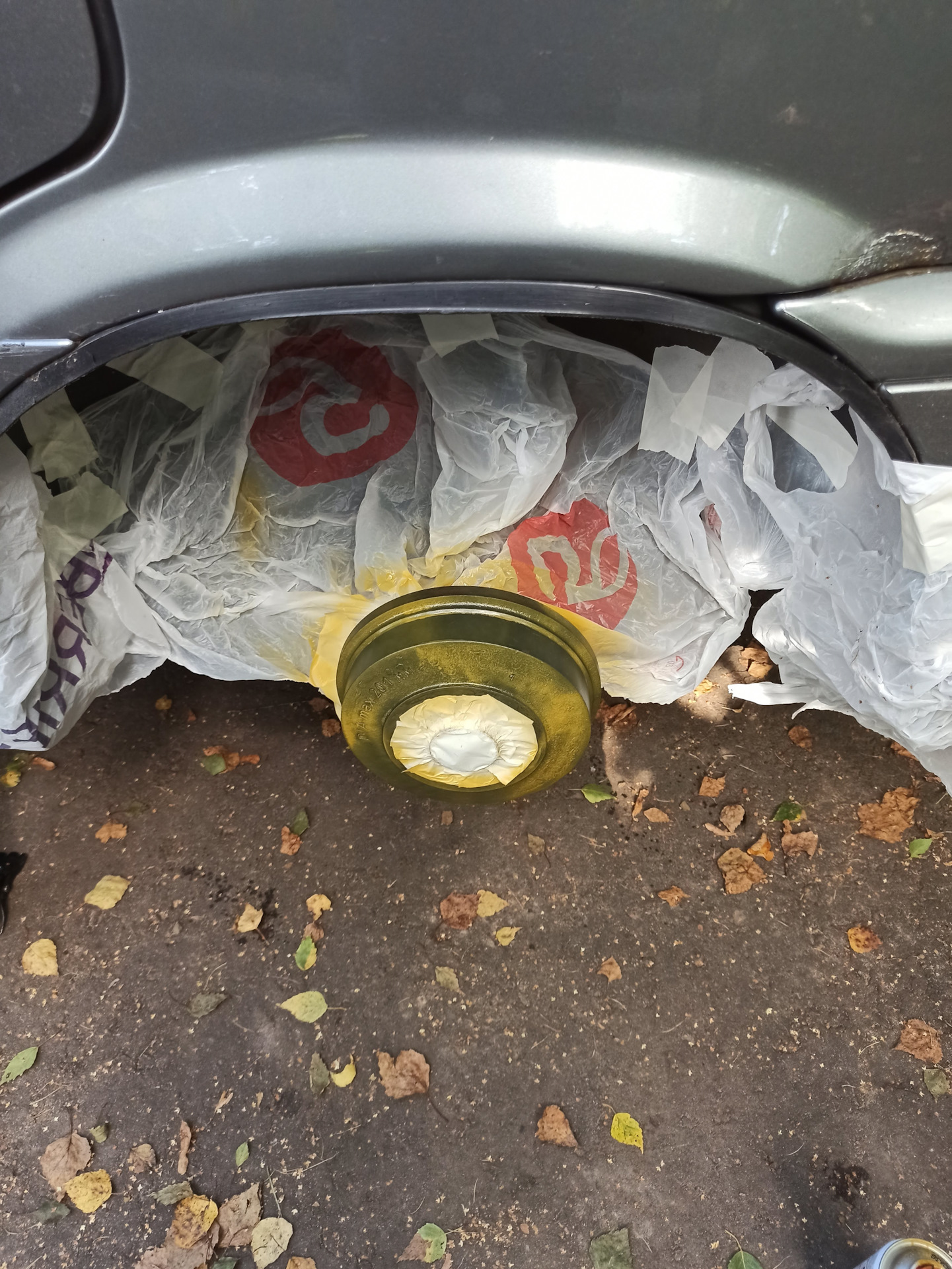

Закрыл всё, что красить не нужно. На краске написано, что можно использовать без грунта, но всё-таки решил нанести на барабаны кислотный грунт для защиты от коррозии
Нанёс пару слоёв эмали с промежуточной сушкой
Вообще наверное для барабанов стоило взять обычную черную термостойкую эмаль, желтую брал больше с рассчетом на передние тормоза. Но и так выглядят лучше, чем старые и ржавые, хотя потом может перекрашу барабаны в черный.

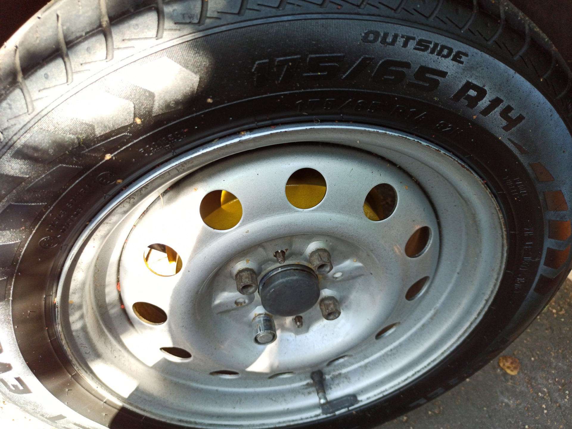

Делал всё в несколько этапов, красил уже после установки кожухов.
Для покраски зачистил и обезжирил тормозные механизмы, закрыл всё лишнее, на время покраски поставил старые пыльники, чтоб не покрасить новые. Тормозной цилиндр тоже закрыл, т.к не вижу смысла его красить
На шершавую поверхность суппортов эмаль ложится не очень хорошо, красил в три слоя.
Результат:
