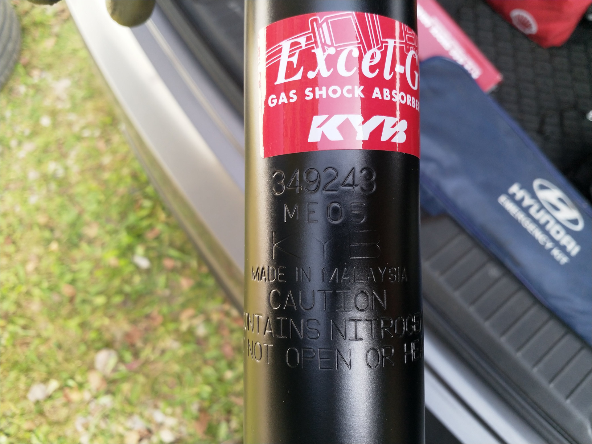

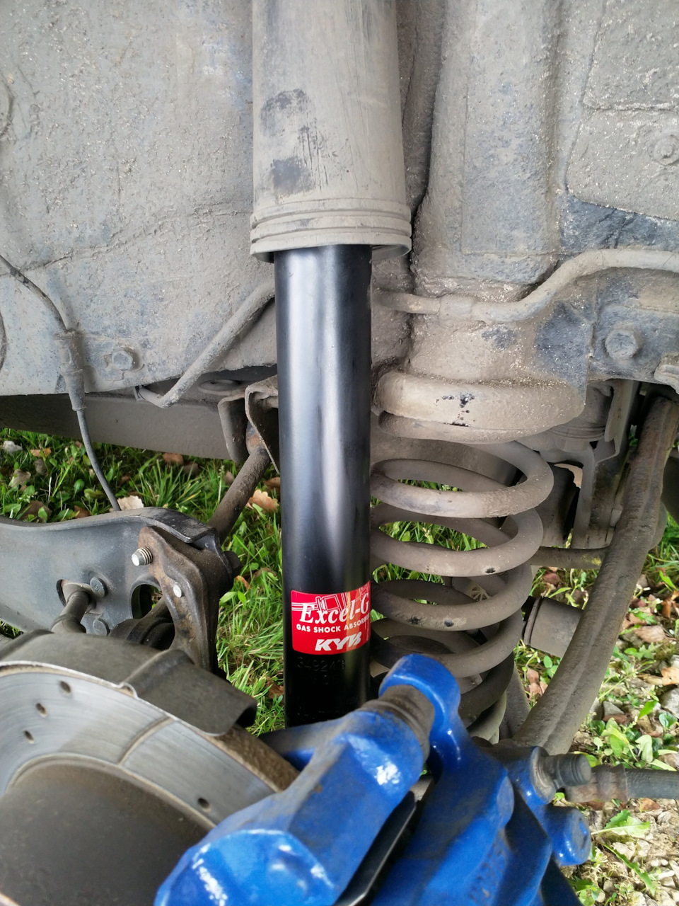

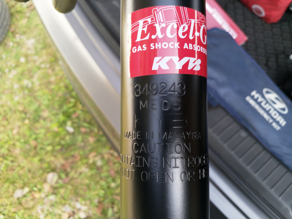

1. Kayaba на зад, тут все просто, эти амортизаторы есть давно, и их уже многие ставили. Номер — Kayaba 349243.
Встает все по штату, ни каких проблем.
С задними — ВСЁ! Стоимость одного амортизатора. на момент покупки мной — 2958 руб. х2 = 5916 руб.

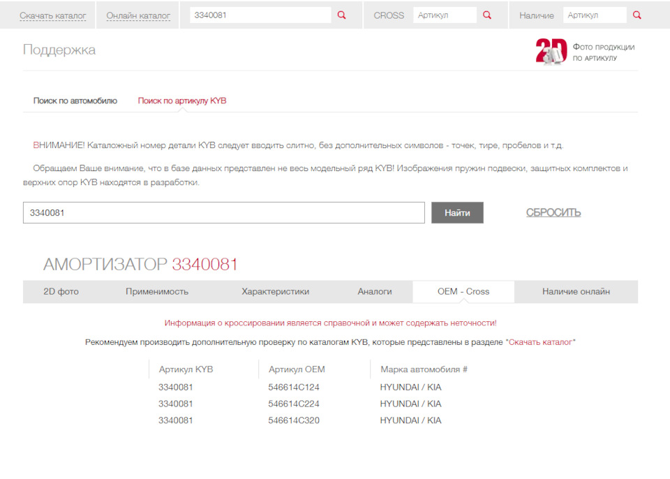

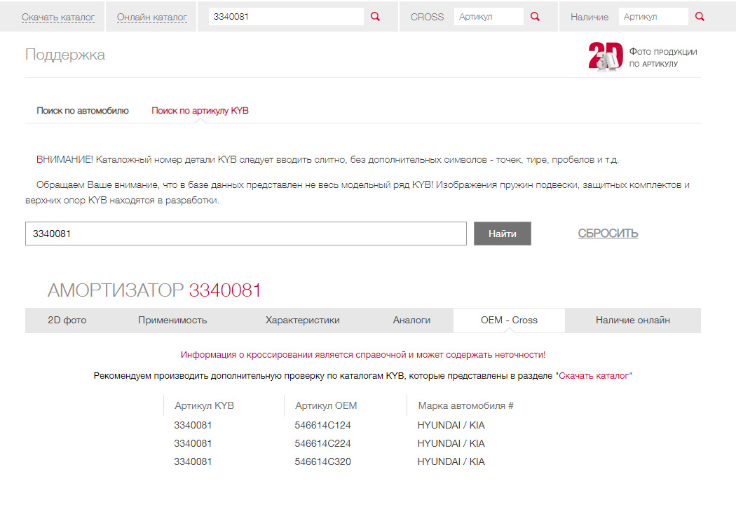

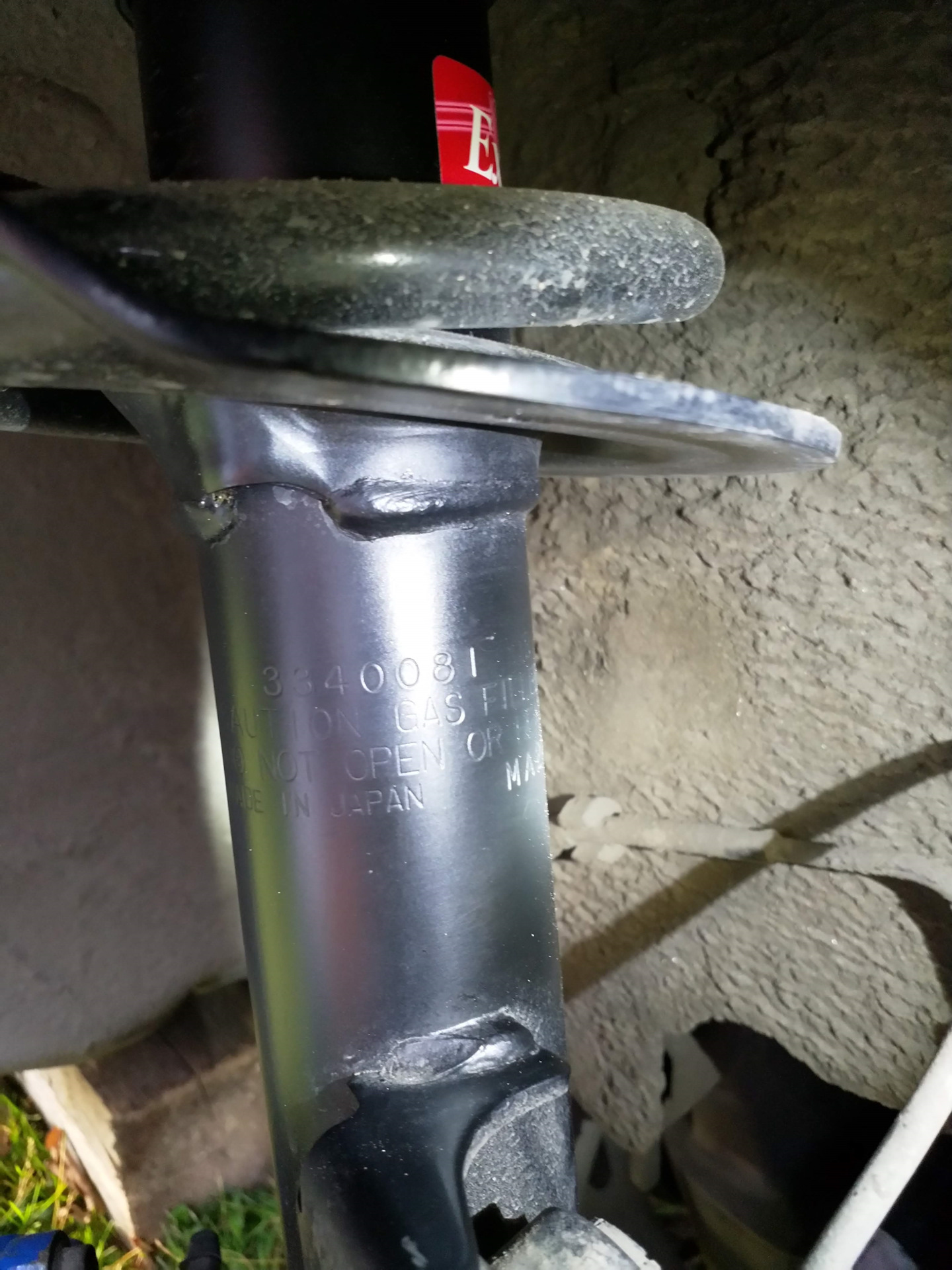

Номера передних
— Kayaba 3340081 (Стойка передняя HYUNDAI SONATA 09-/KIA OPTIMA 10- RH)
— Kayaba 3340082 (Стойка передняя HYUNDAI SONATA 09-/KIA OPTIMA 10- LH)

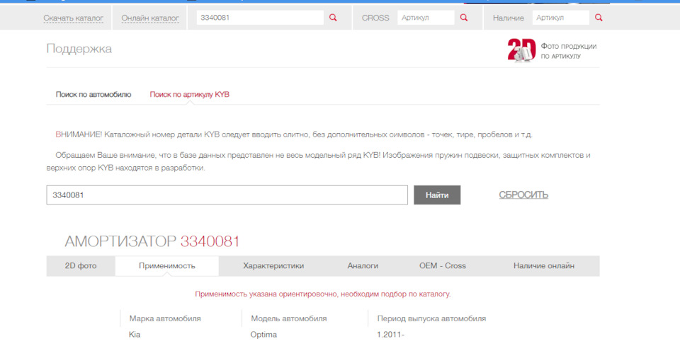

В каталоге на kyb.ru — фото стоек отсутствует.
Далее картинки из каталога:
Смотрим на все это — Sonata YF нет!
На европейском сайте Kayaba номера эти не находит, от слова совсем…

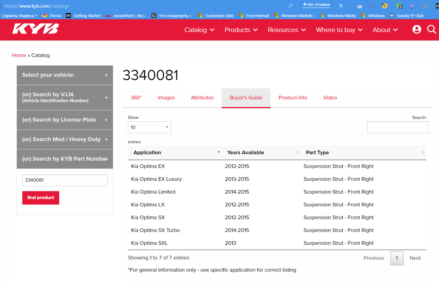

А вот kyb.com нам выдает следующее
Обнадеживающе… Нужно пробовать. Ищу передние стойки в Москве — есть в наличии.

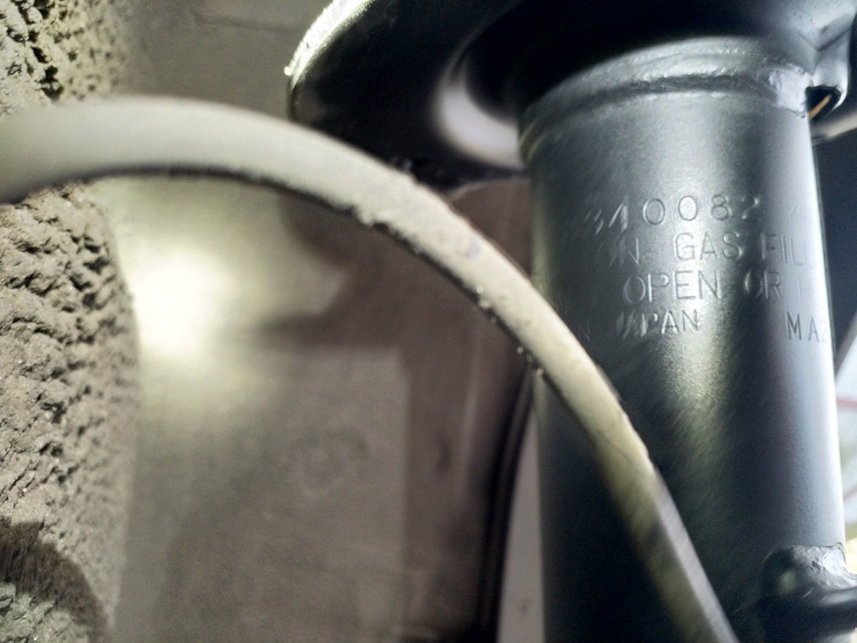

Спрашиваю продавца, на предмет осмотра при покупке, отвечают — осмотр возможен после оплаты, если не подходят, тут-же возврат денег — устраивает! Едем покупать. Стоимость передних стоек на момент покупки мной — 5536 руб/шт. х2 = 11072 руб.

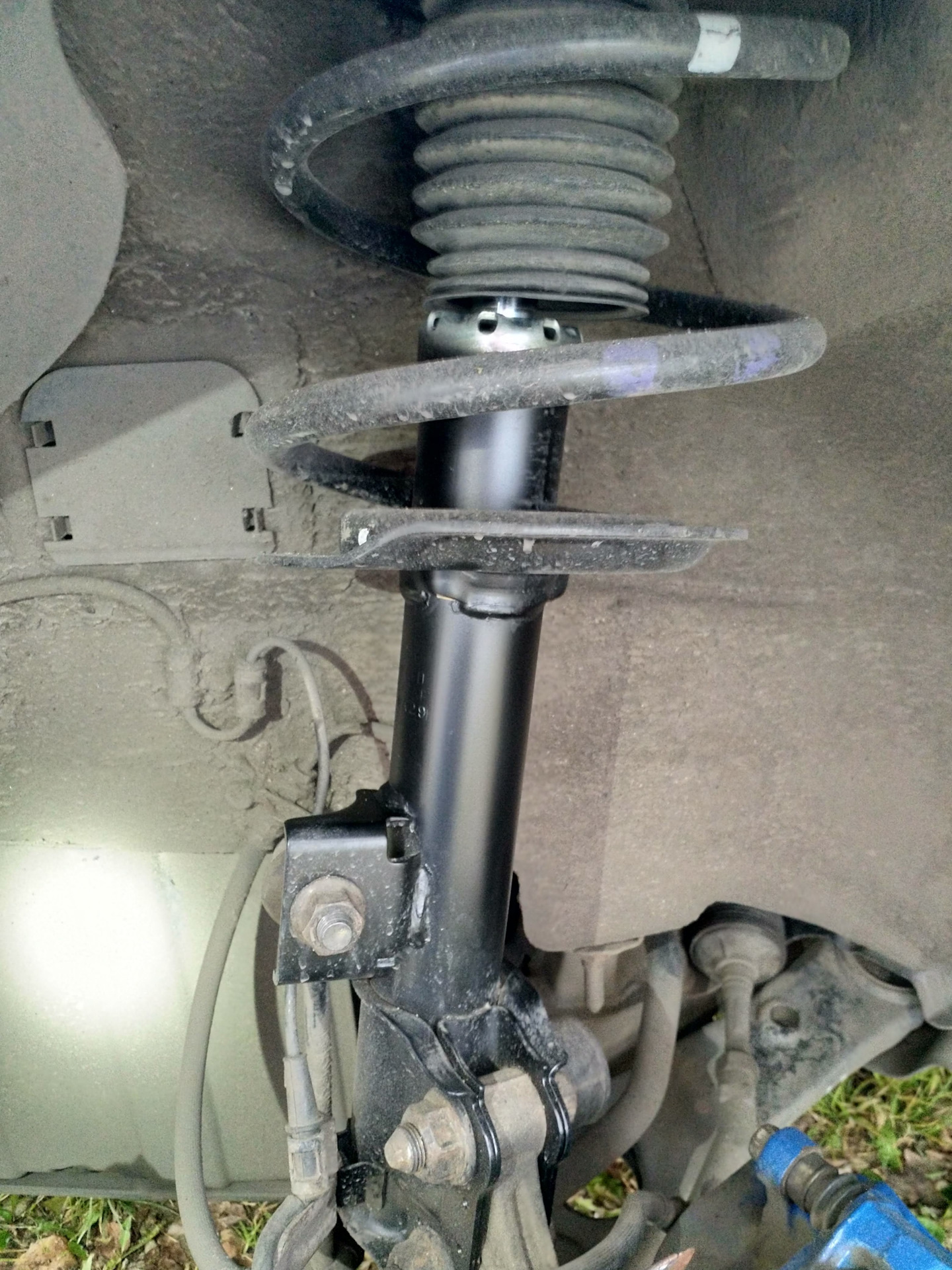

Вооружившись штангенциркулем иду забирать.
Собственно важных момента два:

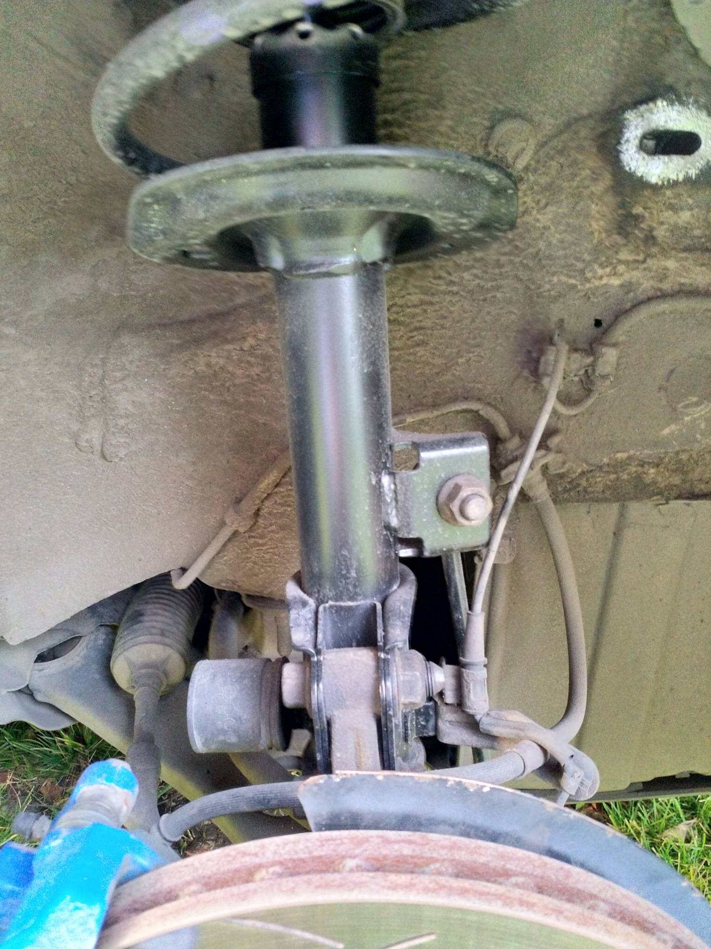

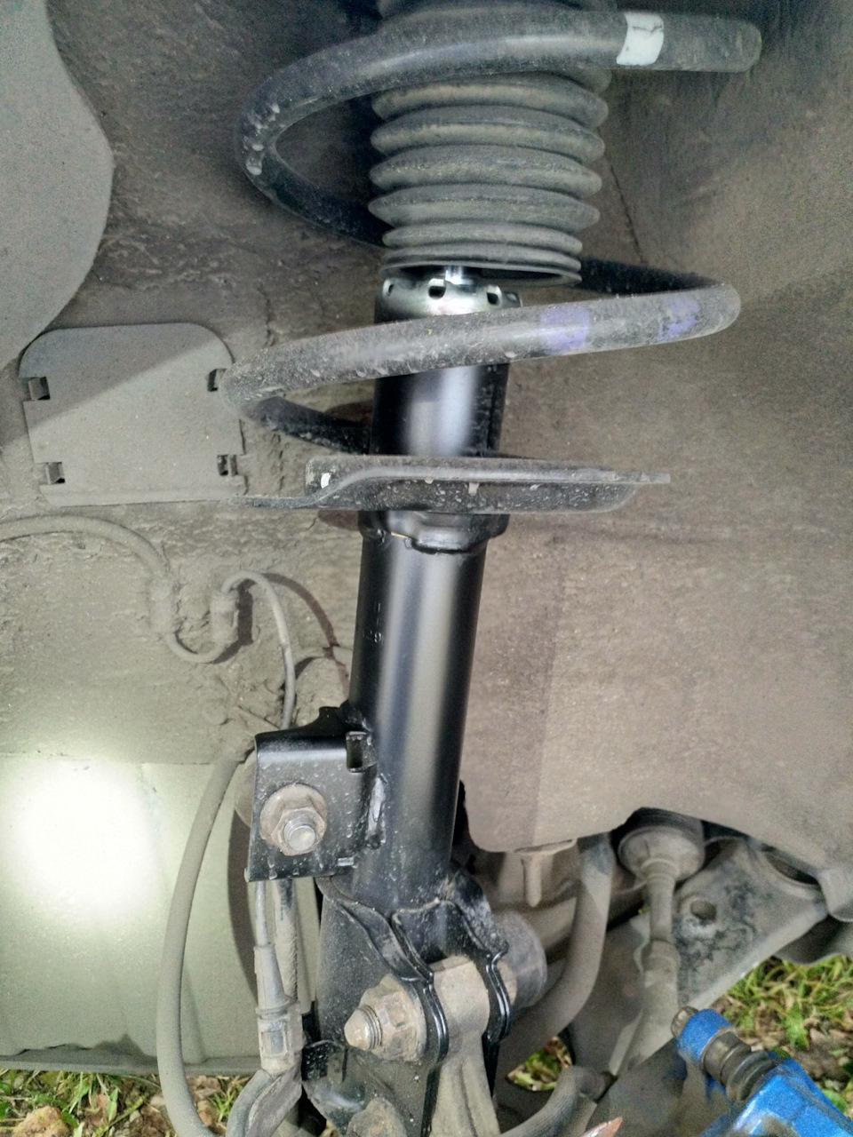

1. Диаметр отверстий для крепления к поворотному кулаку, либо 16 мм, либо 14мм, оба варианта присутствуют на наших авто. У меня, конкретно, болты 16мм. Меряю отверстия на Kayaba-х — УРА! В яблочко.
2. Это длина стоек стабилизатора. В моем случае с завода стояли стойки длинные под номерами — 54830-2Т000 (левая), 54840-2Т000 (правая). C 2012 года завод стал устанавливать другие стойки стабилизатора (короче и разницы левая/правая нет) — номер — 54830-3Q000 (CTR — CLKH-51). Поскольку на винтах у меня уже стояли такие линки, проблем нет!
На фото (kyb.com) и живьем обратил внимание на другую форму чашки под пружину, но подумал вряд-ли это критично. Как оказалось, уже при установке на чашку невозможно установить вот эту резинку 54633-3R000.
В итоге решил ставить без них. Опасался, что будет брякать, но нет все тихо.
Ну, собственно, все!
По ощущениям, после недели езды, подвеска чуть жестче оригинала, но мне после винтов, так полный комфорт ;). Будем смотреть, сколько проживет Kayaba. очень надеюсь на положительный исход.

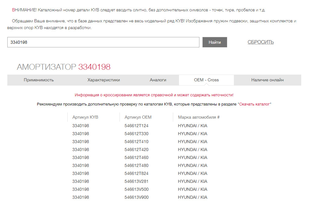

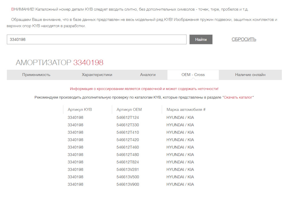

Дополню информацию, может кому пригодится.
Появились передние стойки KAYABA с номерами 3340198 (правая) 3340199 (левая).
У этих стоек чашка под пружину как на оригинале и резинка 54633-3R000 ложится как родная. Стойки эти под короткий линк — 54830-3Q000. Диаметр болтов крепления к ступице — 16мм. Таблица с кросс номерами прилеплена!
