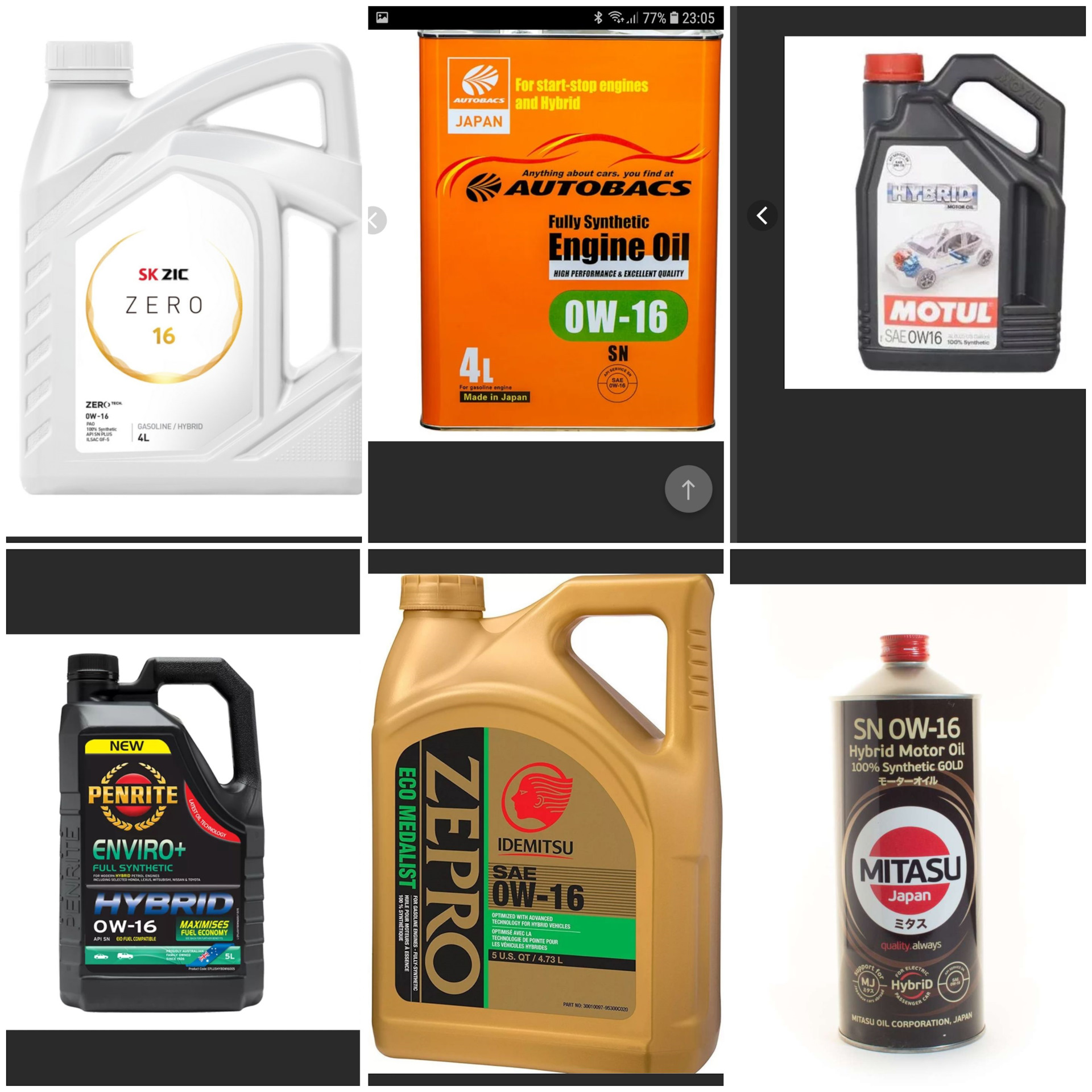

Ткните хоть в одно из этих масел, что они заточены для Гибридов. А затем обоснуйте чем Гибриды, со своими старт-стопами и недогретыми движками, меньше убивают масло, чем обычные ДВС.
1) www.oil-club.ru/forum/top…fix-0w-16-api-sn-svezhee/
Примеры. Первые что нашол Яндекс. На всех упаковках есть надпись гибрид.

Что я и говорил.
Основное применение 16 это гибриды

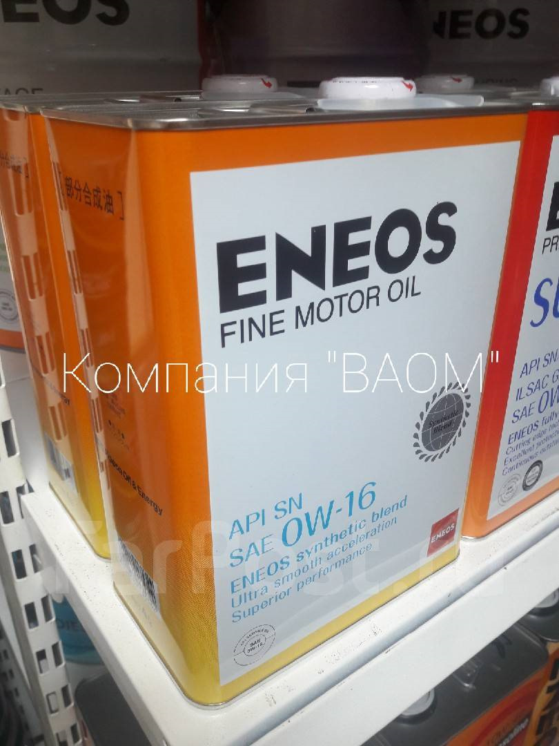

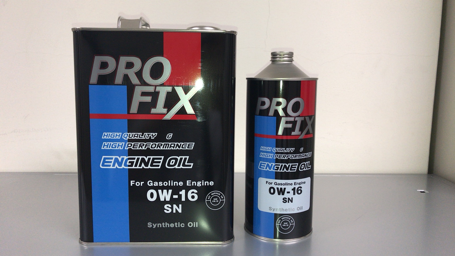

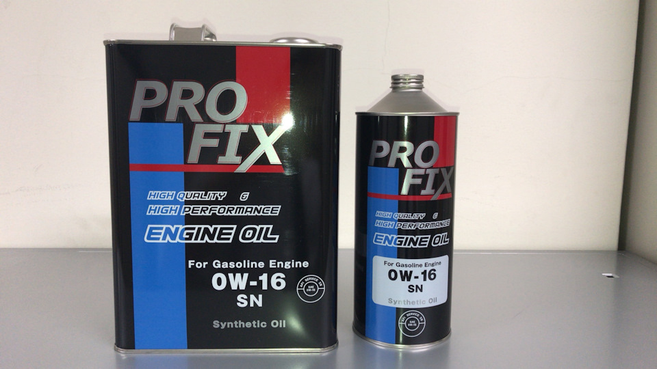

Ну и Тойотовское 0-16

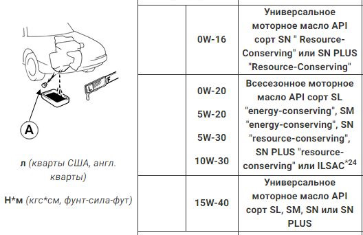

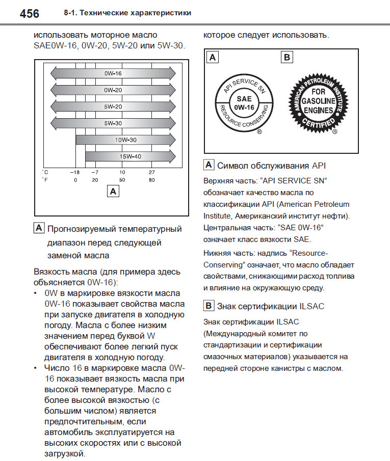

Да будет маслосрачь. Я из третьего лагеря — за 0-16. Давайте вернемся к мануалу. Чё видим в рекомендациях завода? Сертификация ILSAC. На канистре 0-20 он есть? Ееееесть. На канистре 5-30 он есть? Нееееет. К тому же 5-30 это более старое SL, а 0-20 уже SN+, то что "доктор" прописал. Теперь ждем коментов типа: мой дед ездил, батя ездил и я ездить буду, или вот помню продал прошлую, проехал 200 тык и ничё не было… Ну и вариации на тему.
Тоесть по допускам оW20 полностью подходит?
Подходит любое из допуска ниже, естественно учитывая условия эксплуатации.
Artem515151
Абсолютно, на нем и езжу, и то только из за доступности 0-16. Если бы было у ОД или в широком доступе 0-16 лил бы его.
