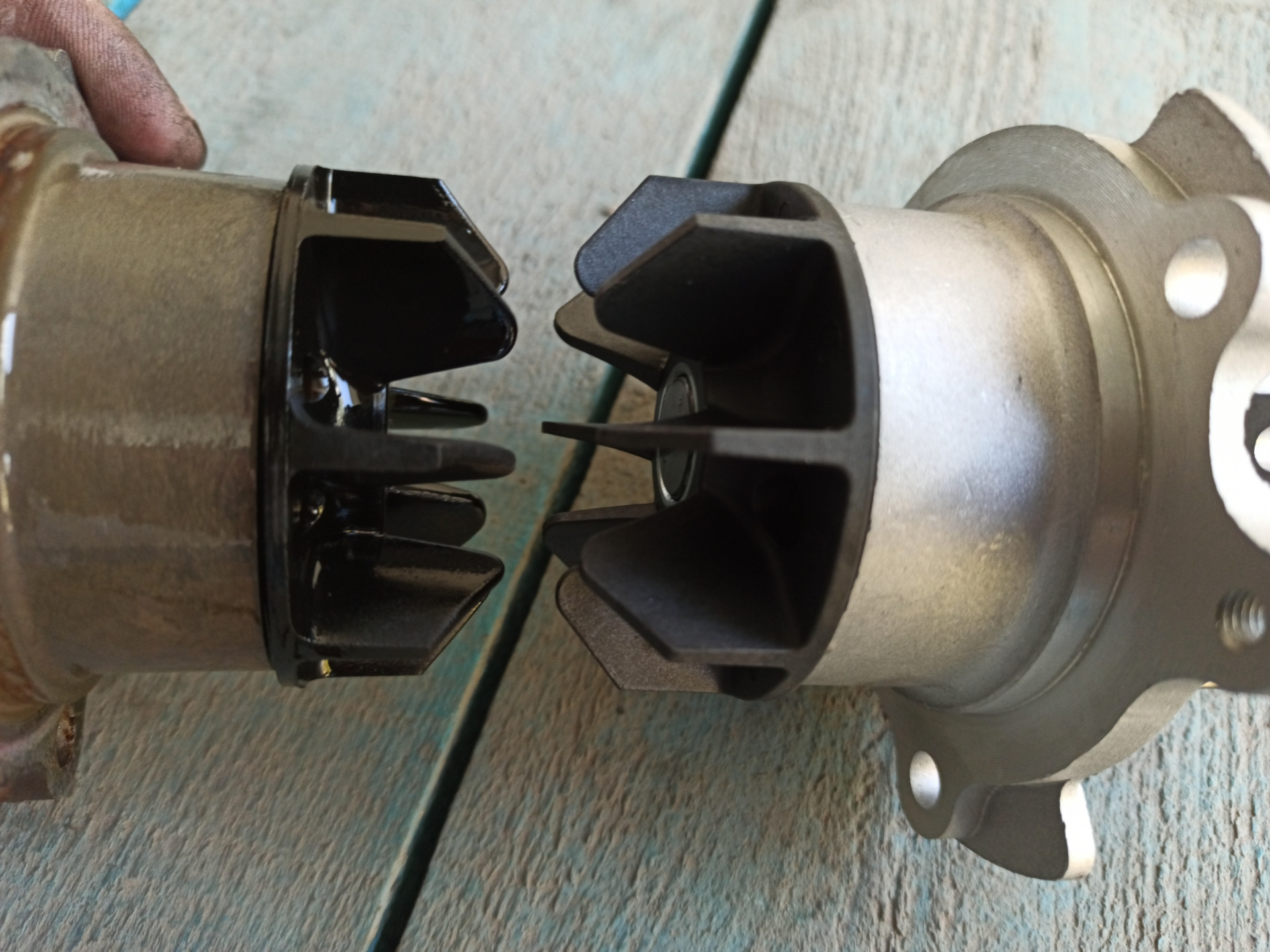

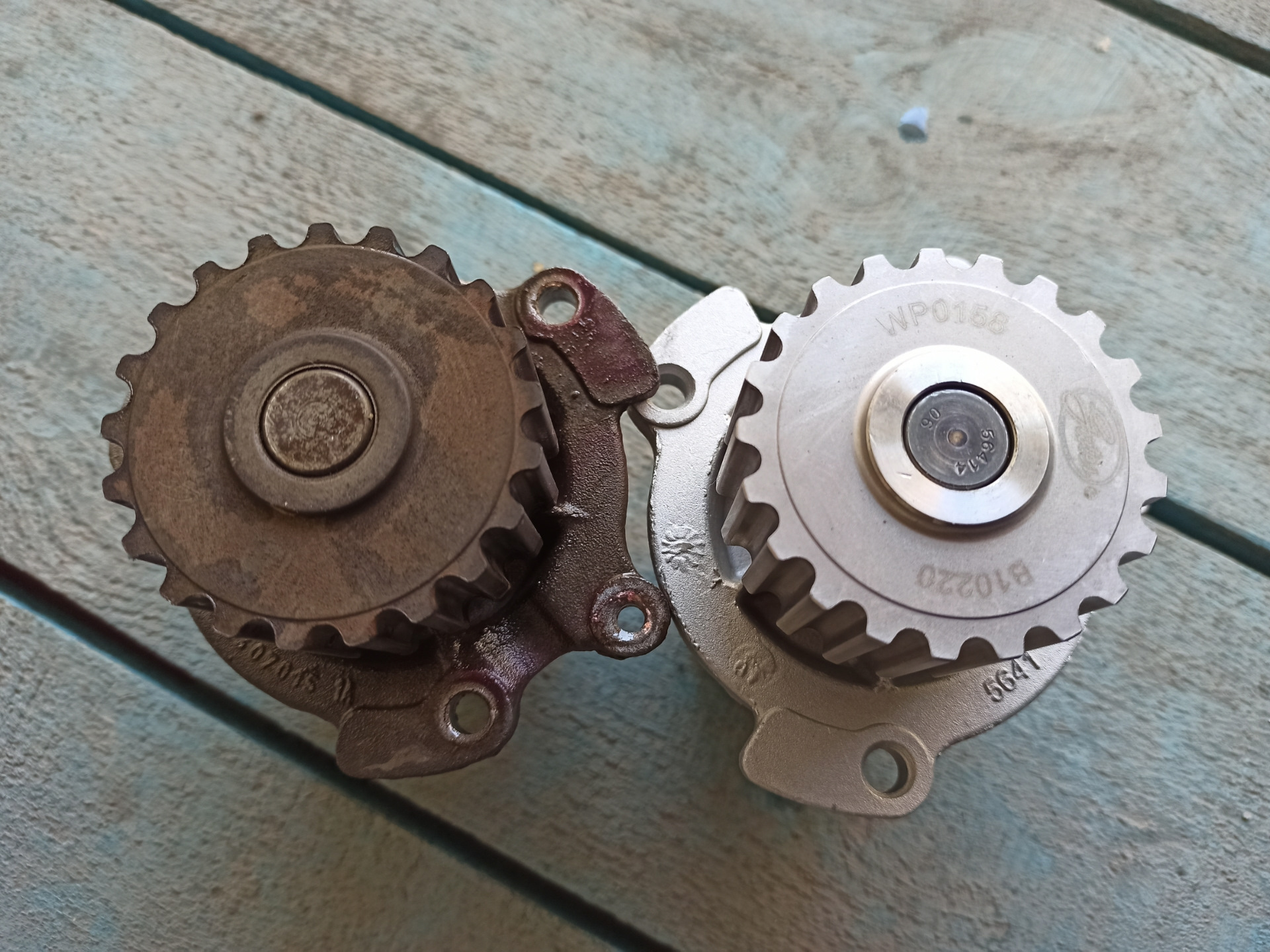

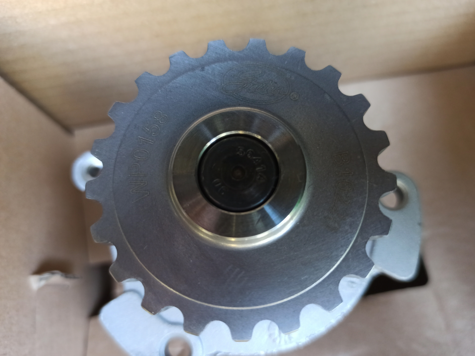

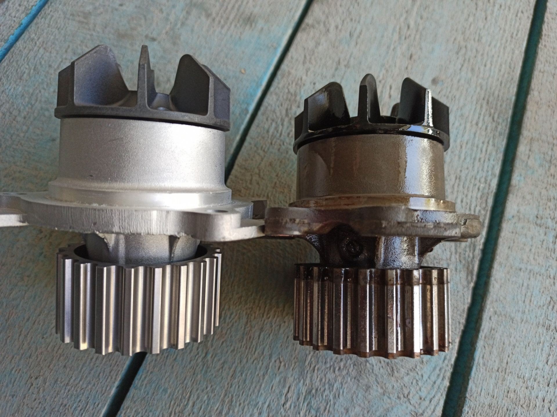

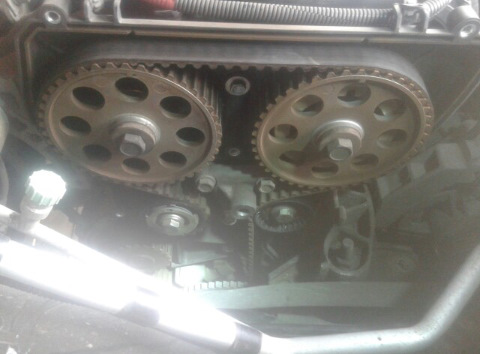

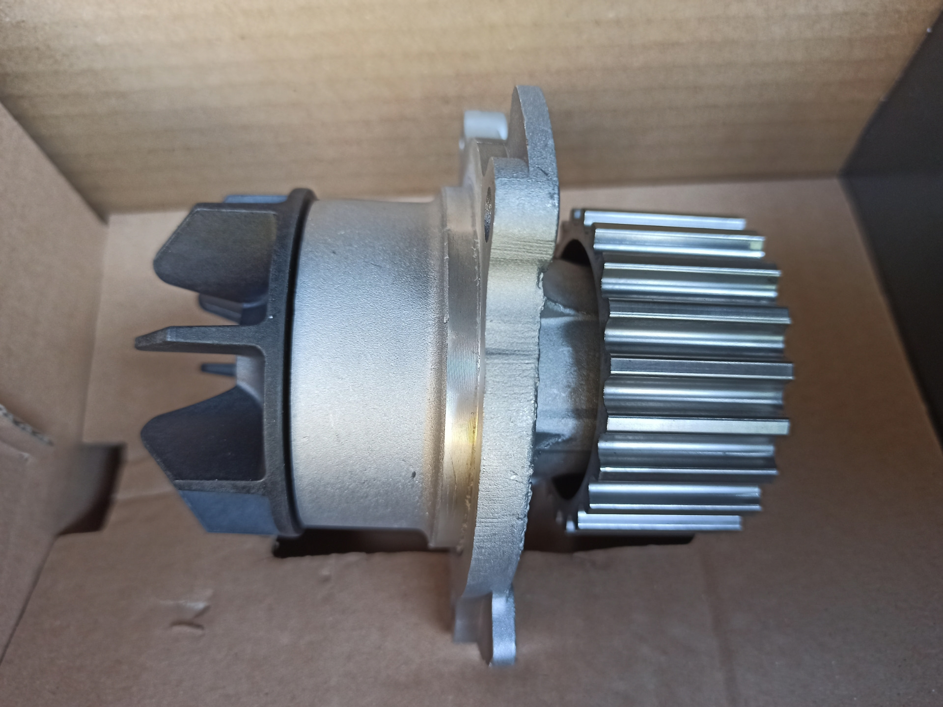

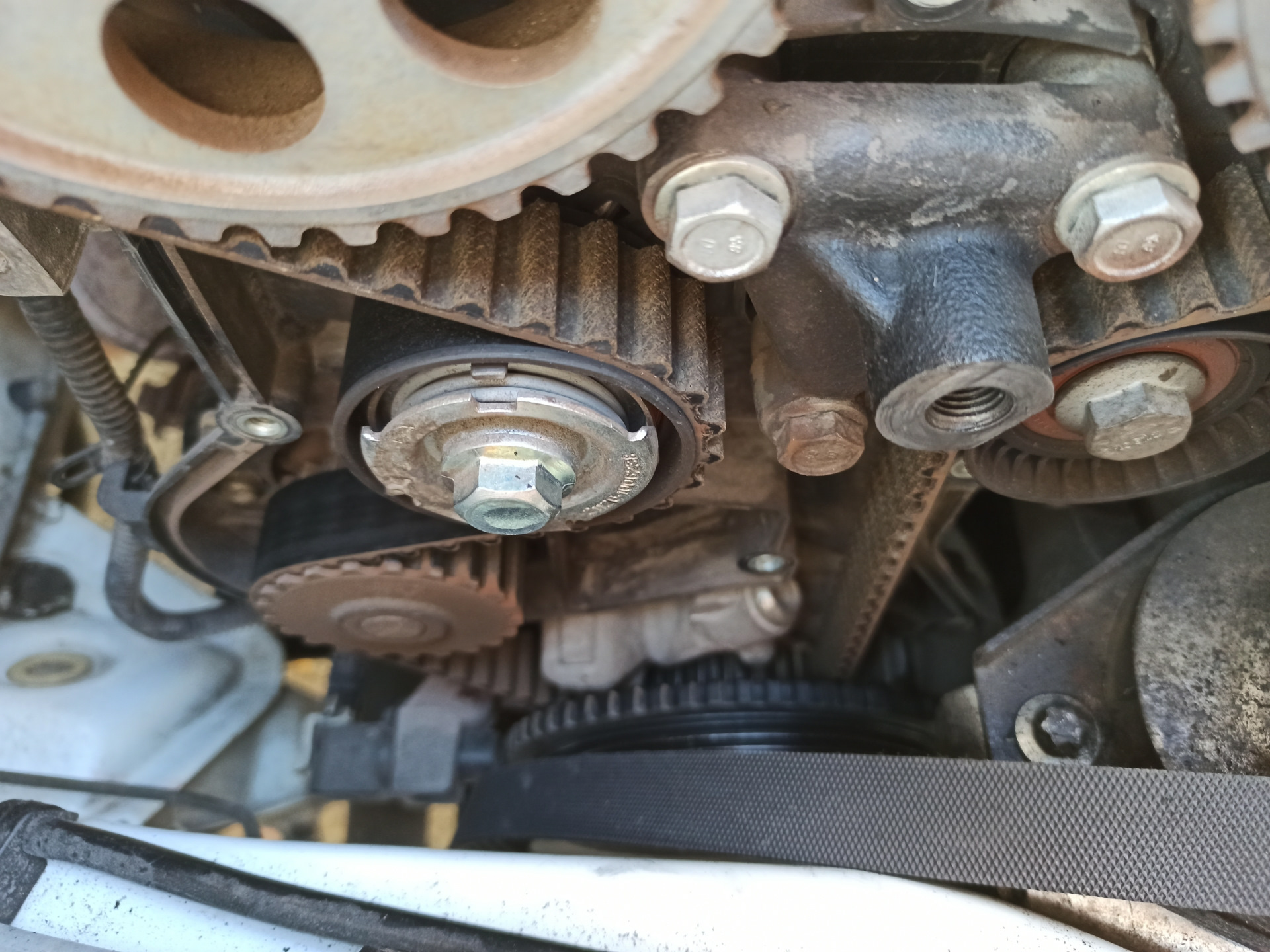

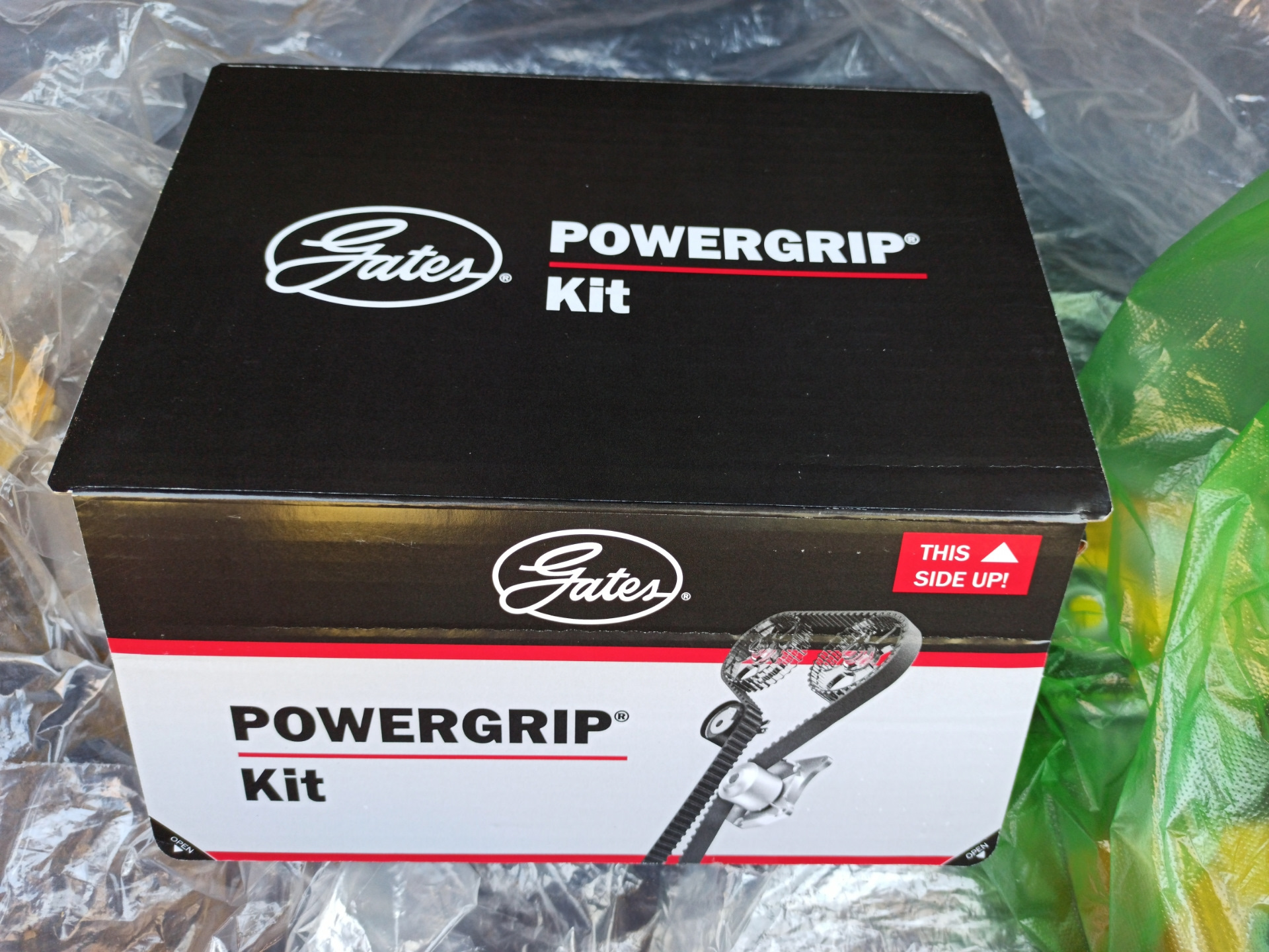

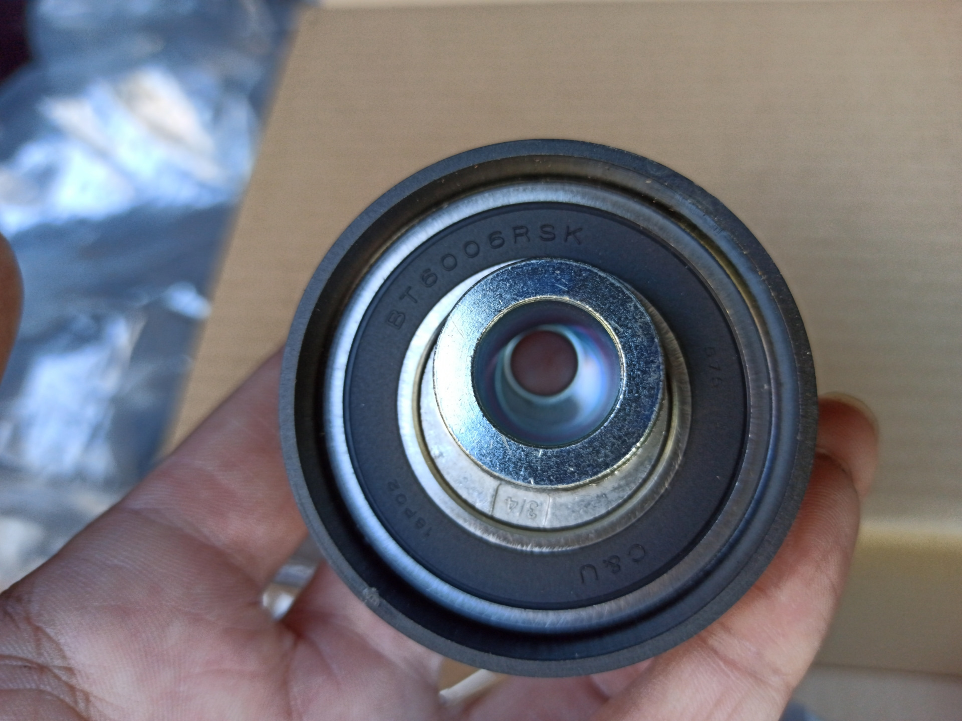

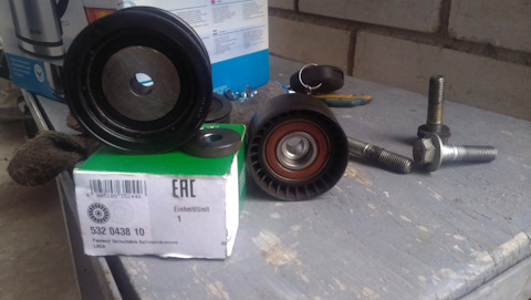

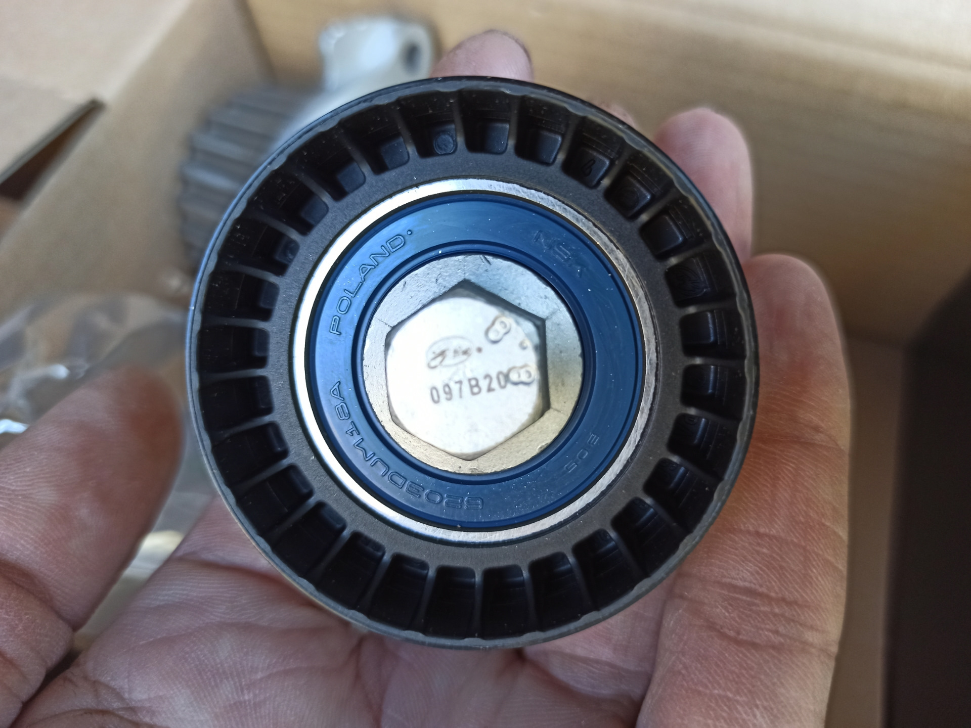

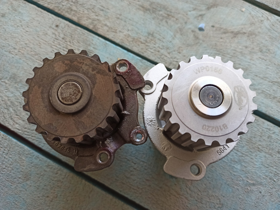

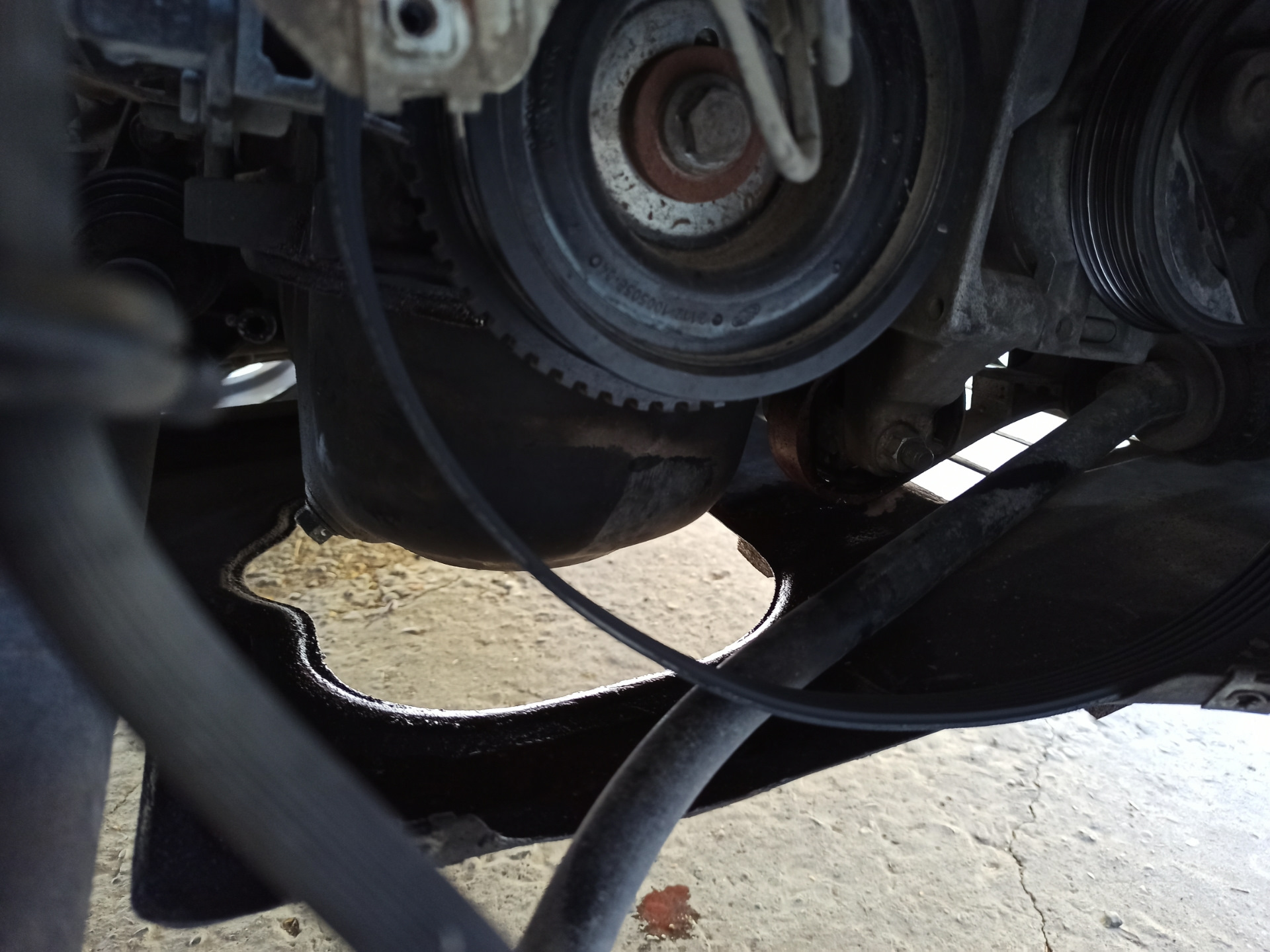

Вчера не ожиданно для меня потёк антифриз на 44000 км. Сегодня приобрёл рем комплект от GATES, в комплект входит ремень, 2 ролика и помпа. Сразу приобрёл заглушку на блок (точно не знаю названия), также приобрёл ключ для натяжителя ремня. Самый большой мой страх был в этой заглушке, вчера наткнулся на тех, у кого потек с этого место. Но разобрав всё, оказалось что это было помпа (на мой радость), так как заменить эту заглушку полная ж@па!

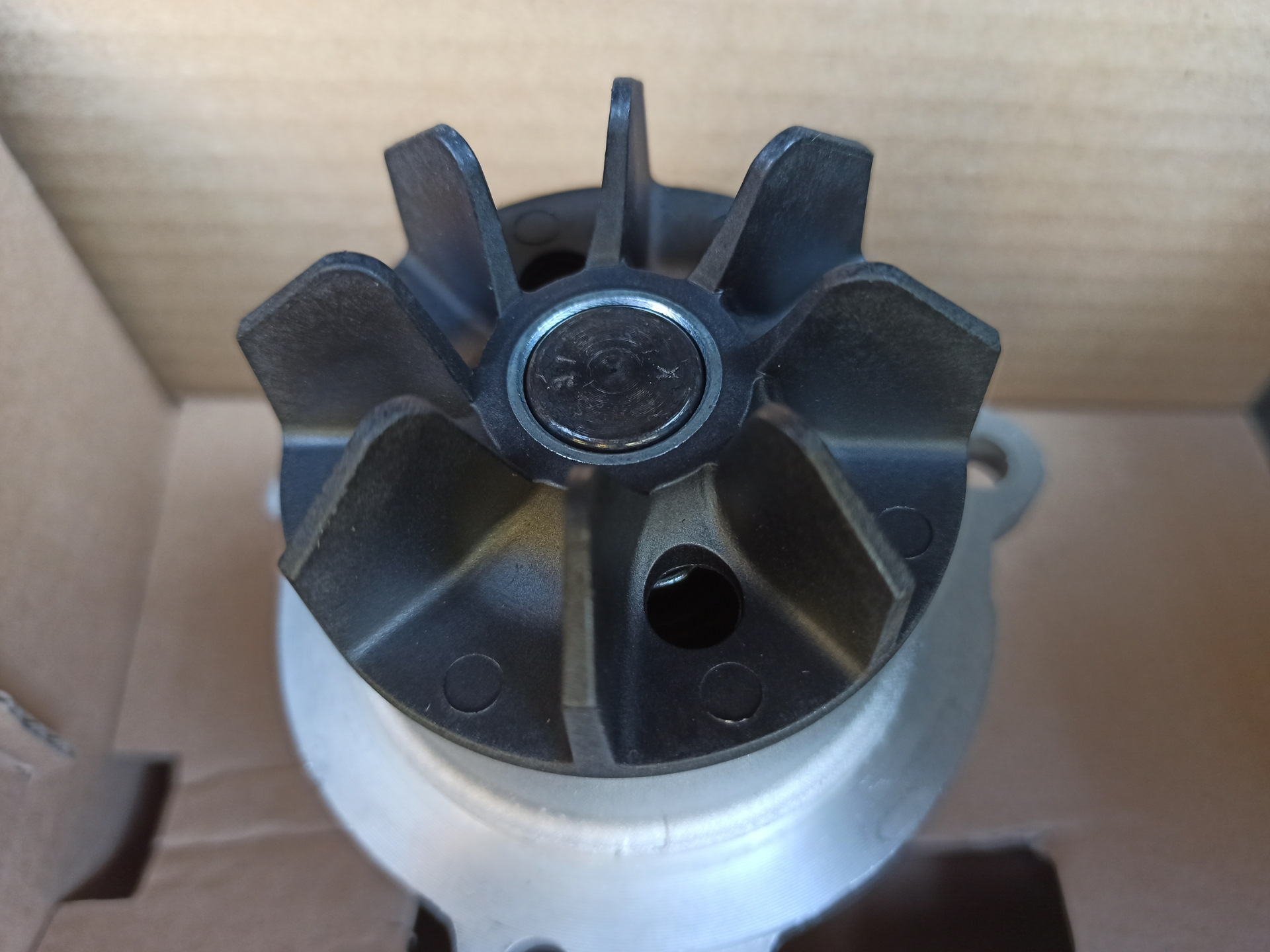

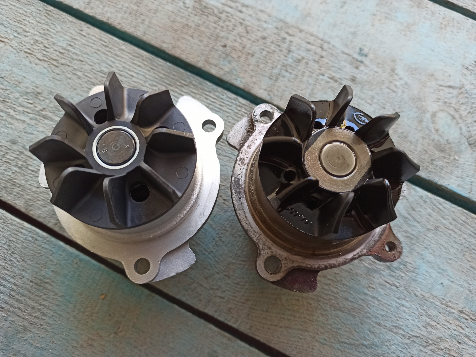

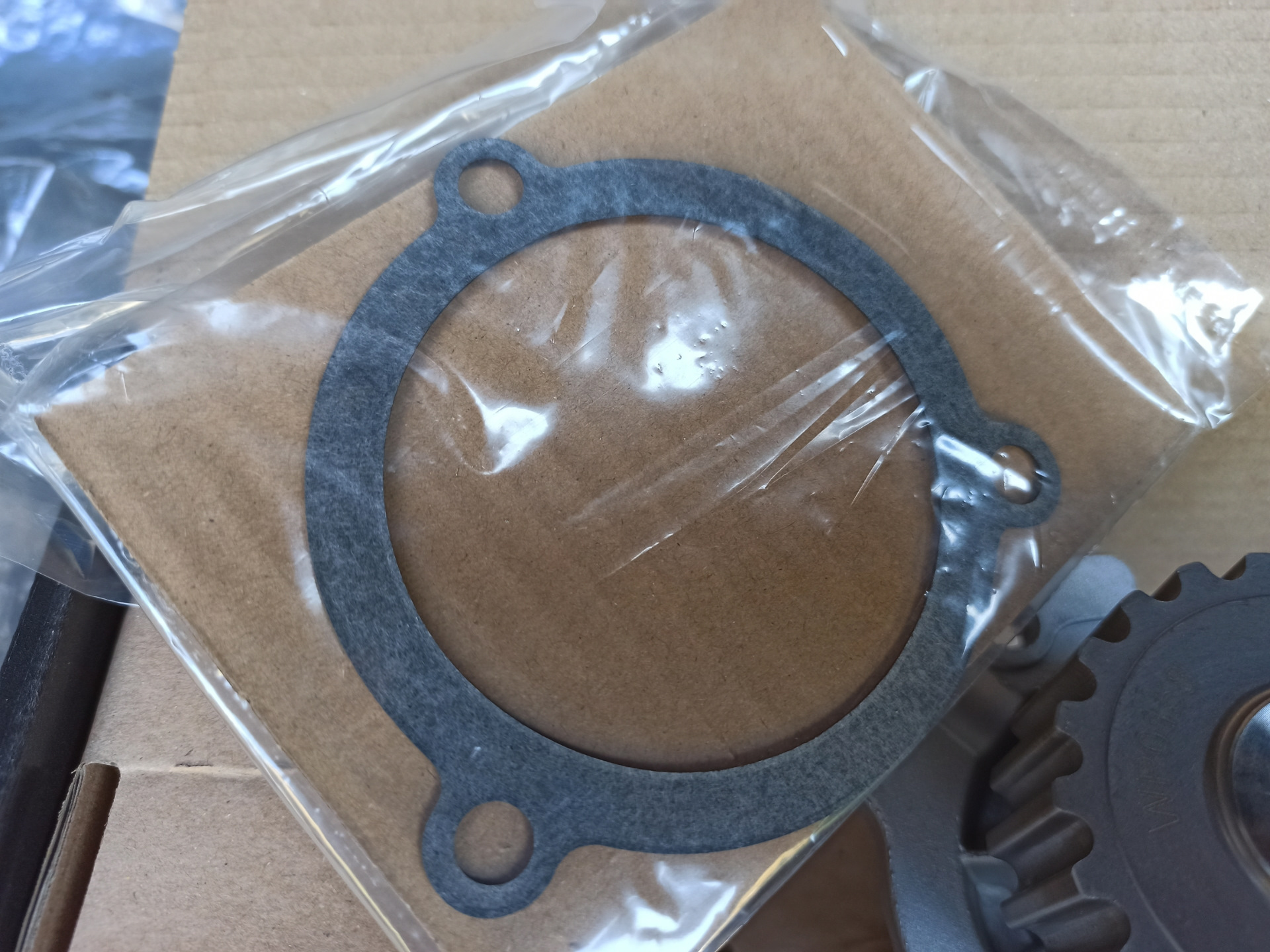

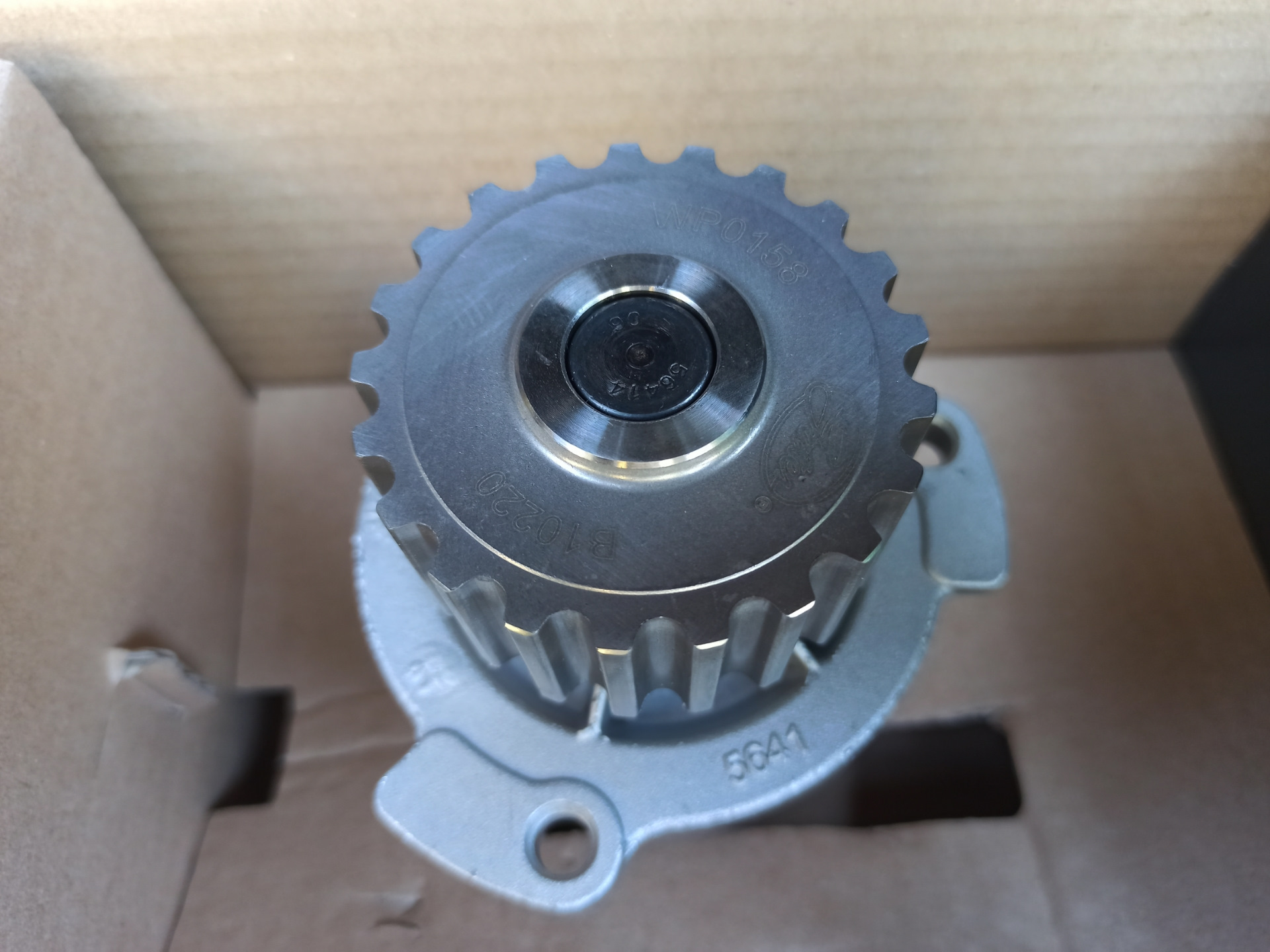

При покупке продавец сказал что внутри комплекта лежит помпа ТЗА, а на деле помпа GATES. Откуда именно потёк антифриз из помпы я не выяснил.

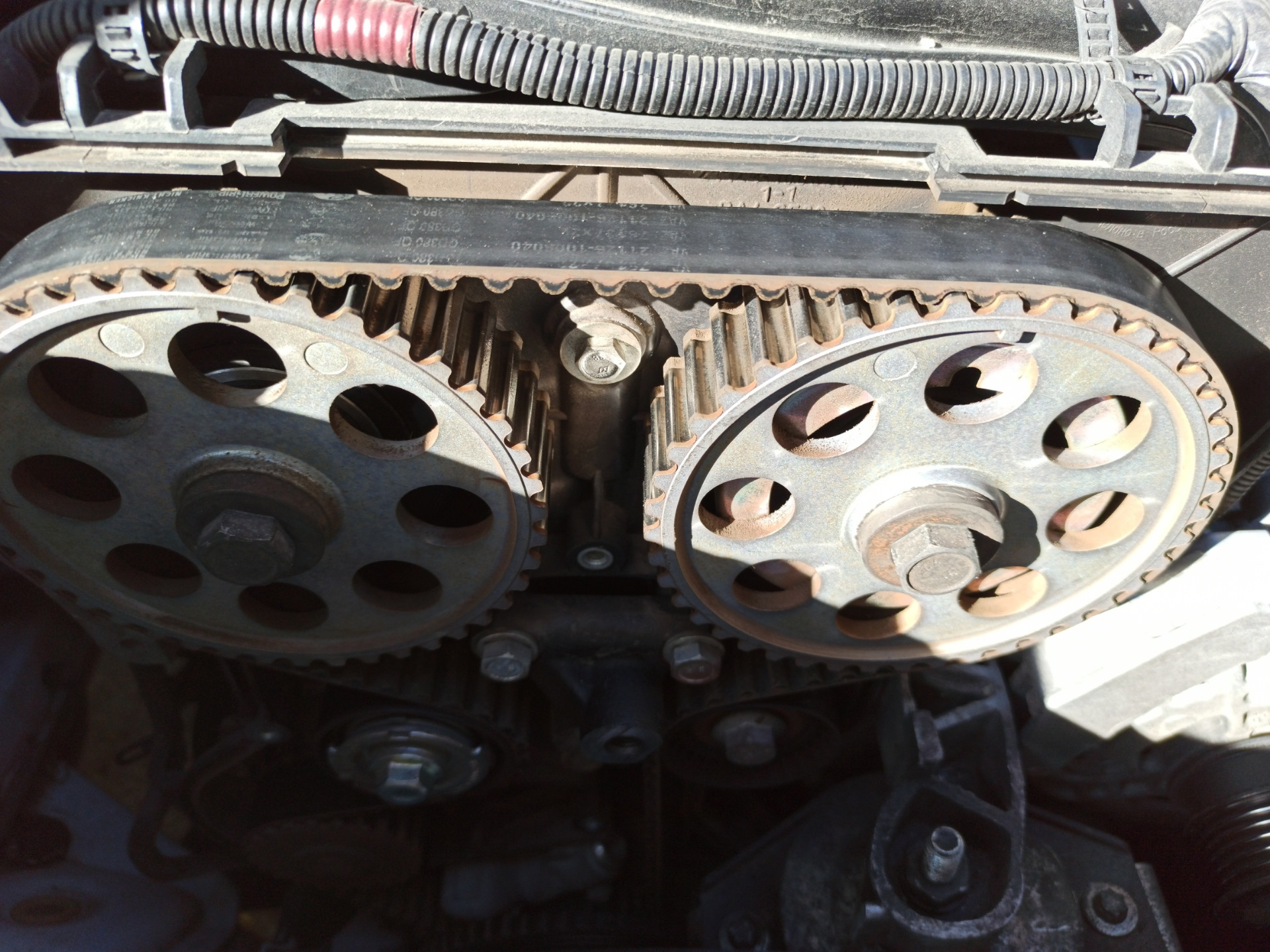

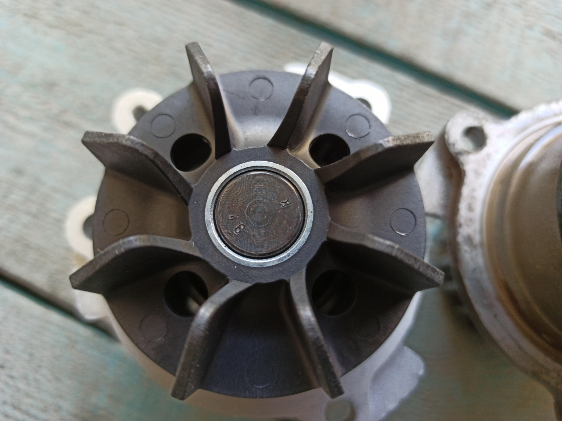

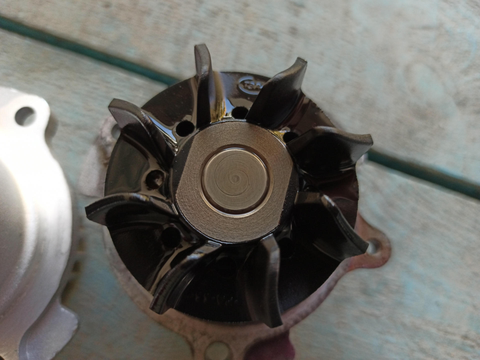

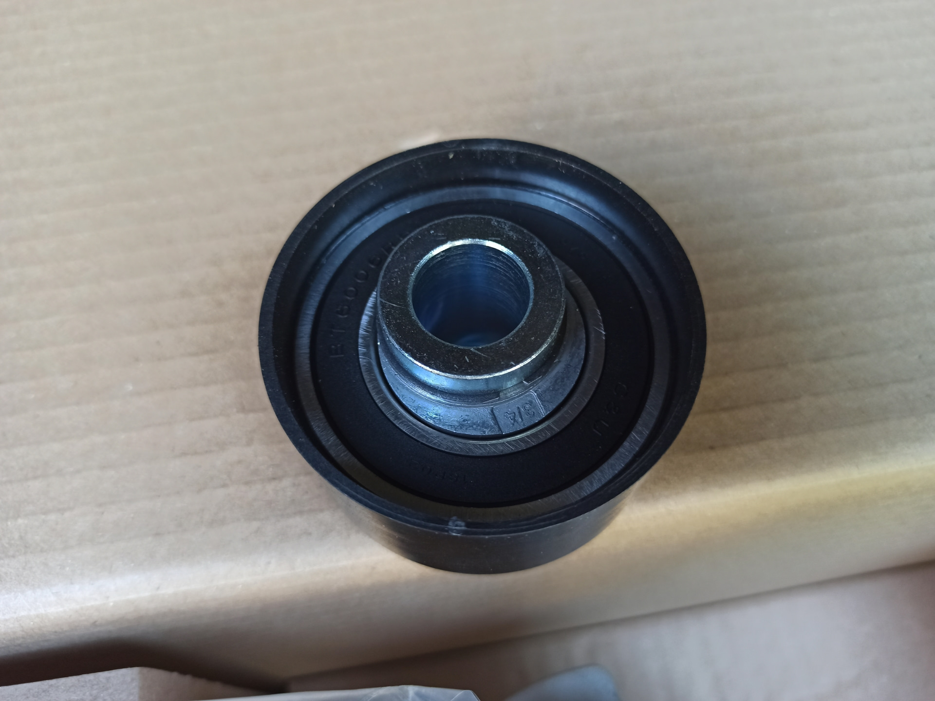

Теперь о помпе, лопасти помпы GATES оказалось из алюминия, а у ТЗА пластик. Замену ГРМ делал в первые и один в гараже, замена этих деталей оказалось простым и не сложным как я думал) Но я лазил 5 часов, так как я ещё помыл все узлы крышку ГРМ и даже шкивы)

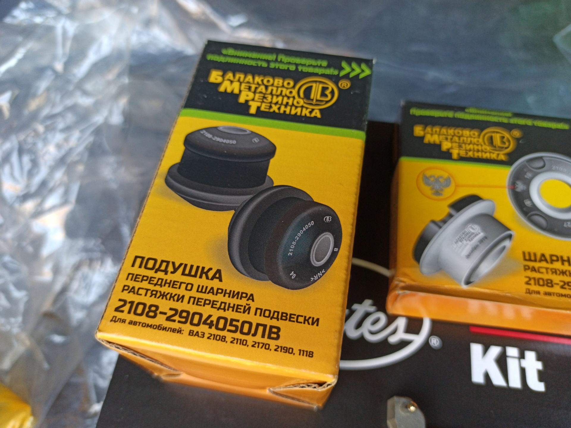

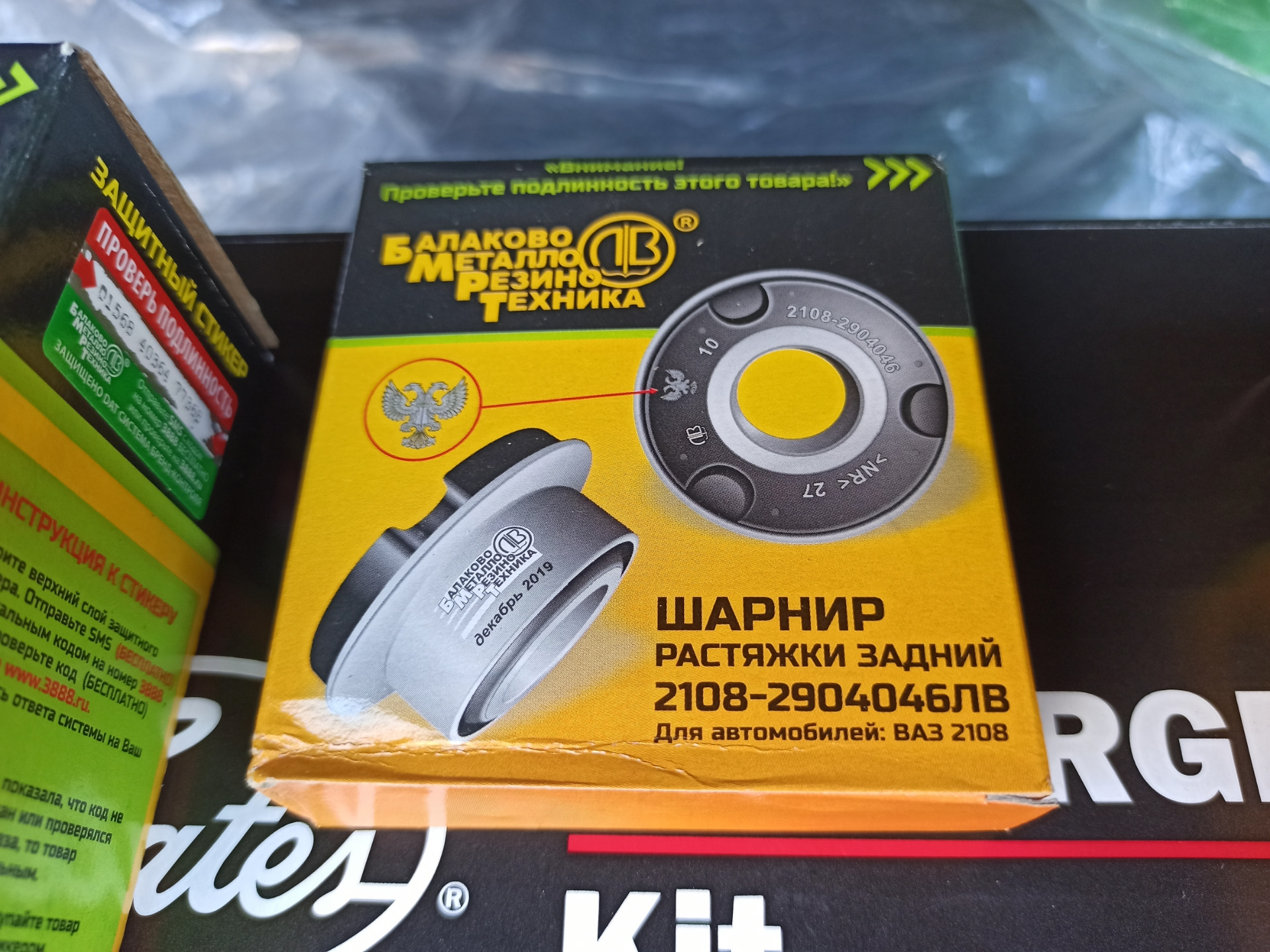

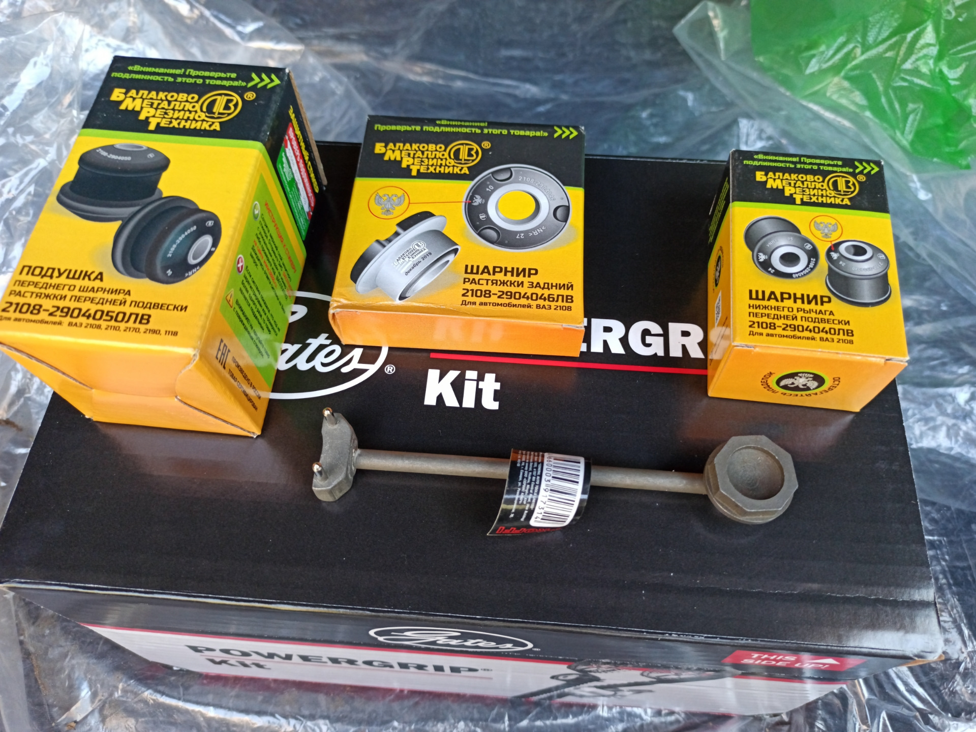

И приобрёл сайлентблоки передней ходовки от БМРТ (буду менять когда появится желание)

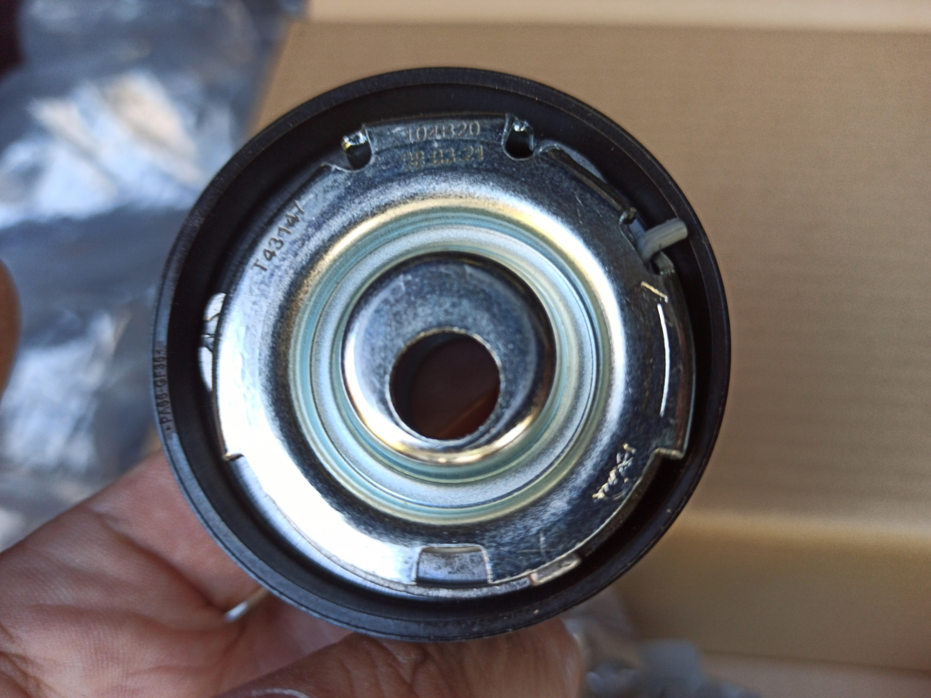

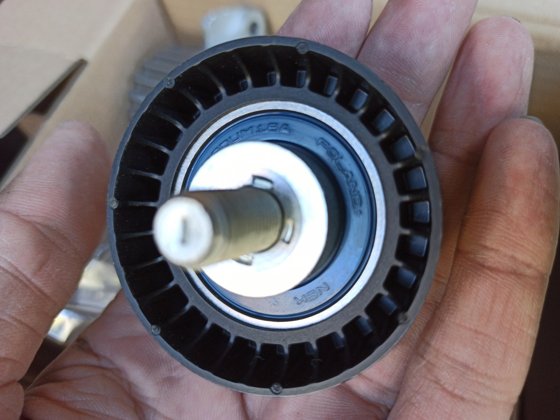

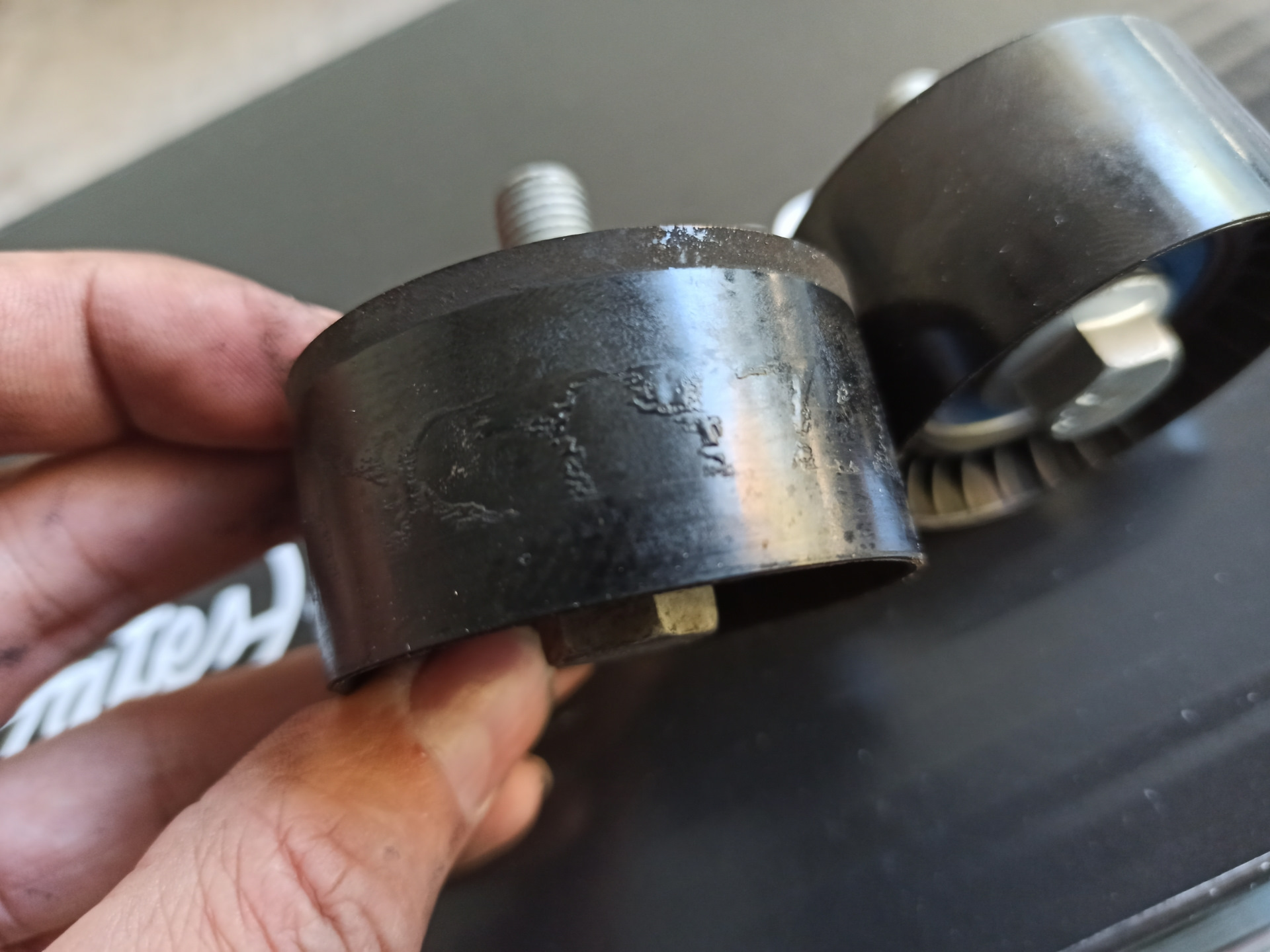

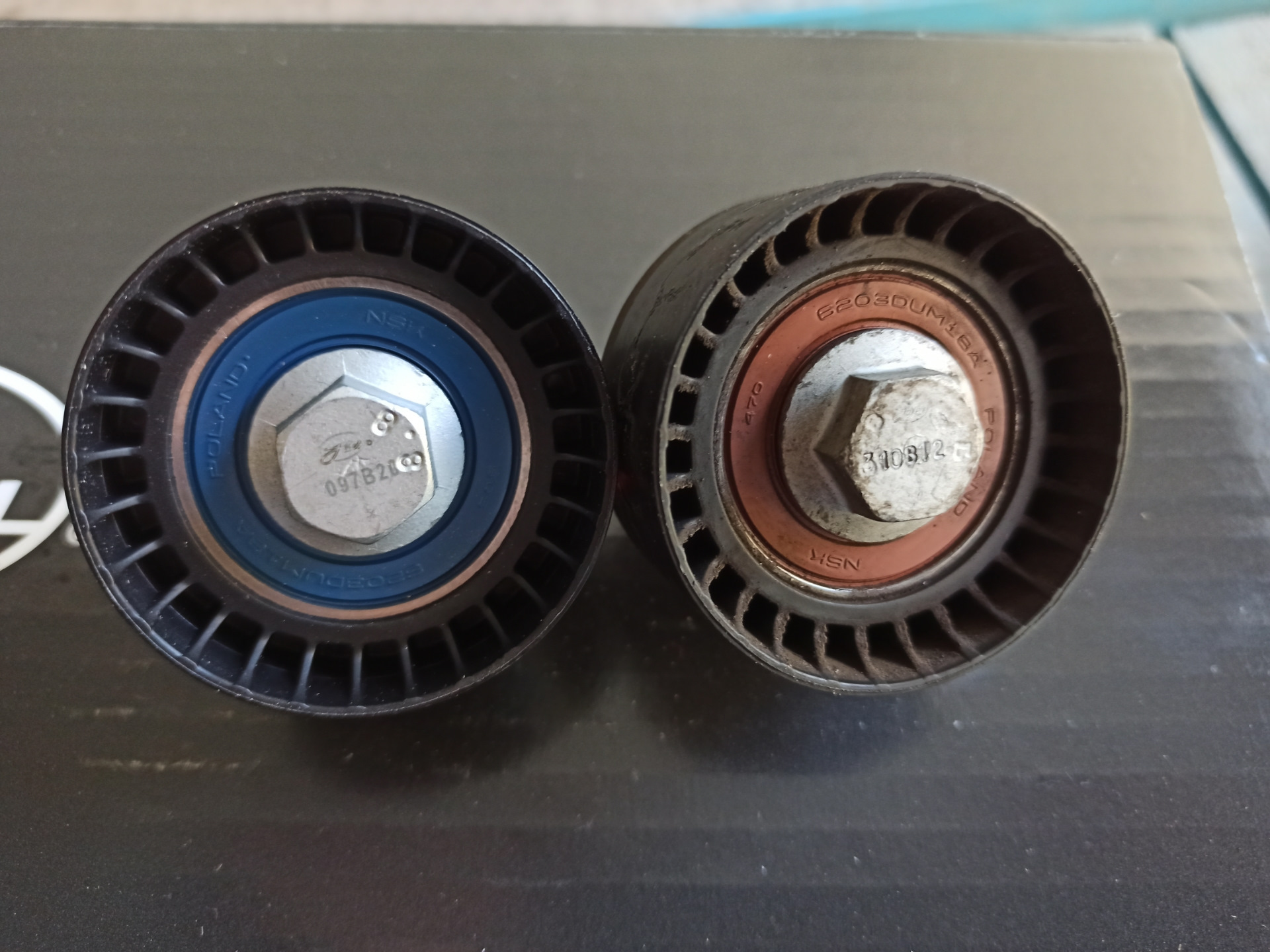

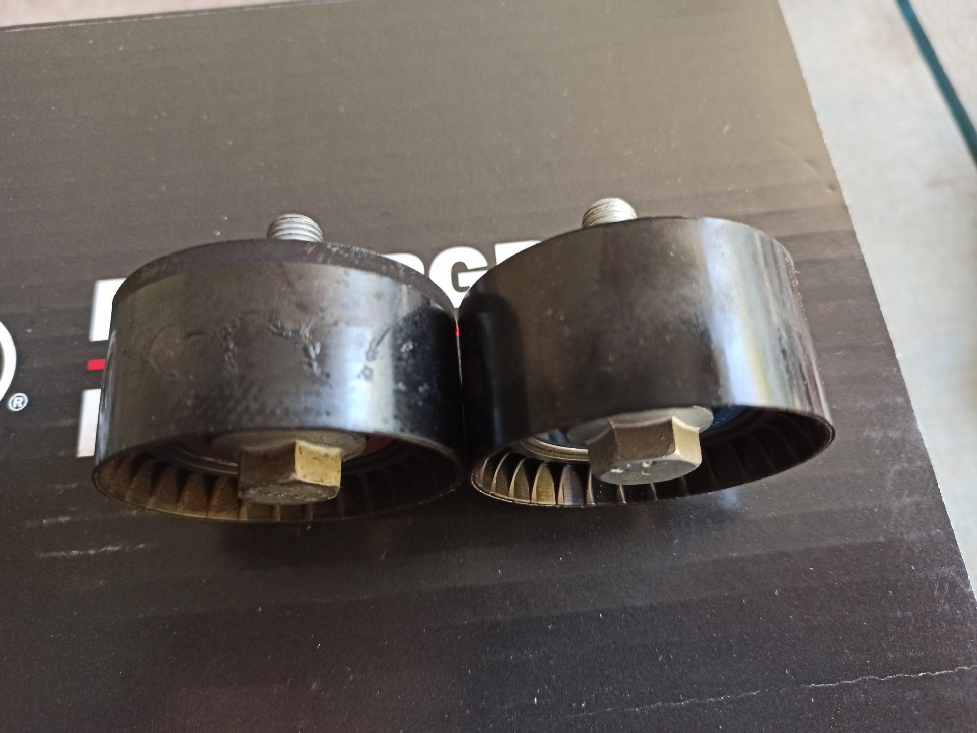

Если говорить о старых деталях, то ремень ещё был в хорошем состоянии, трещин я не заметил. Ролик натяжной, также был в хорошем состоянии и без люфта, простой ролик, крутился хорошо и без люфта, но поверхность ролика был в борозках, как будто расплавился!
Что я получил по итогу: сухой поддон защиты картера и не большой вой, и этот вой пропал после прогрева двигателя. Надеюсь со временем исчезнет.

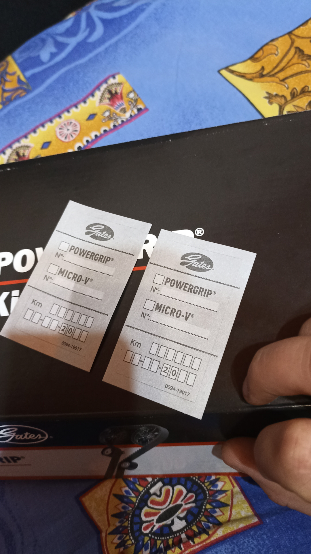

Кто нибудь подскажите купил комплект, вроде как оригинал бьется, но смущает почему то в коробке две наклейки

Салам алейкум из Атырау)) хорошее видео снял, молодец! Помпу на герметик сажал?)
Уалейкуассалам, спасибо! Там идет в комплекте прокладка, его можно и так ставить, но я да, герметиком тоже прошёлся, но без фанатизма)
