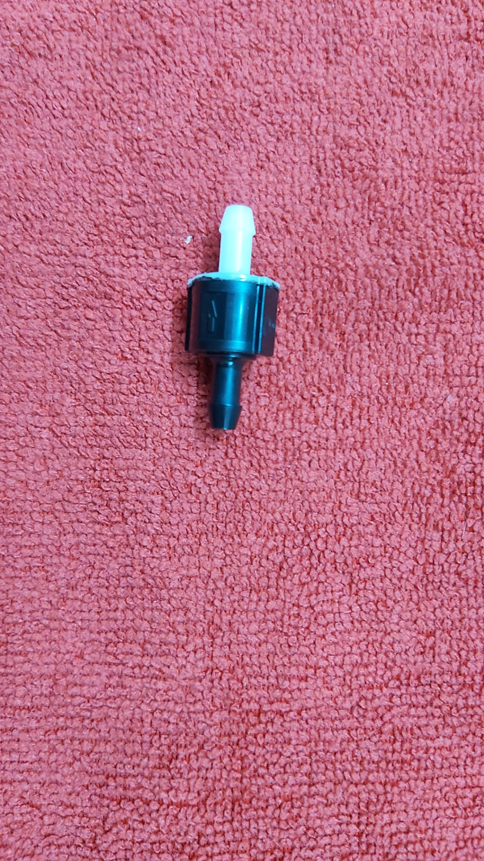

В любой из комплектаций этого поколения рио с завода стоят форсунки лобового которые выпускают 3 струй так сказать терпимо но хочется веерные.
И в веерных есть косяк не присутствует подогрев а с завода в 3ем поколение есть.
Но когда хочется побрызнать на лобовое стекло водой или омывайкой приходится ждать пока насос толкнет ее из бочка.
Сперва меня это не напрягало но в итоге надоело и решено было поставить обратный клапан
Номер каталожный: 9888629000
И самое что оченб интересное это цена его копейки почему нельзя сразу его установить
А зачем ставят тогда соединительную трубку с намеком что потом сам поменяешь
По замене воообще ничего сложного открыли капота у левой пассажирской петли капота идет магистраль ( шланг) и входит она в жабо лобового.
Аккуратно потянуть влево шланг и перед лицом появится соединительная трубка.
Убираем трубку вставляем правильно по направлению клапан и все в обратном порядке.
Теперь отклик у форсунок быстрее и вода подается быстро так как она остается в системе а не стекает самотеком обратно в бачок.
Сделанной доработке очень рад теперь спокойнее встало и на стекло быстрее брызгает.
Желаю всем удачи.
