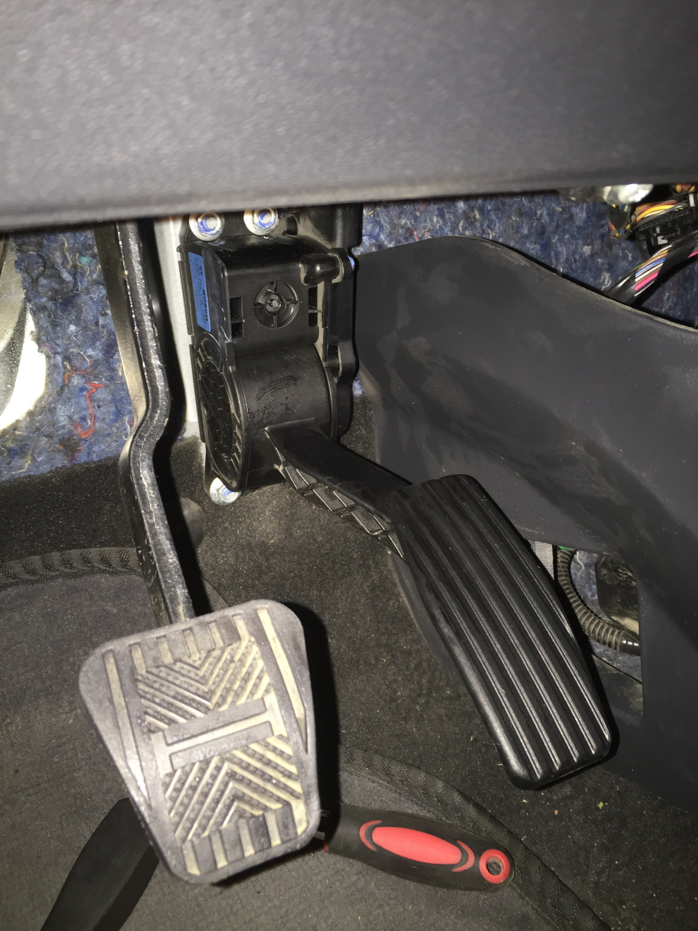

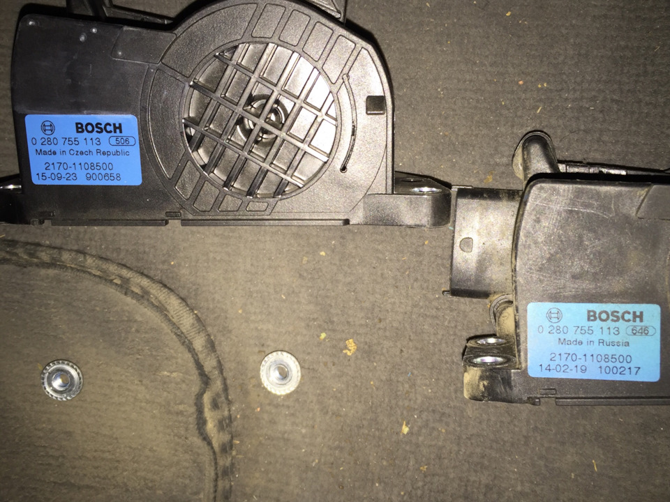

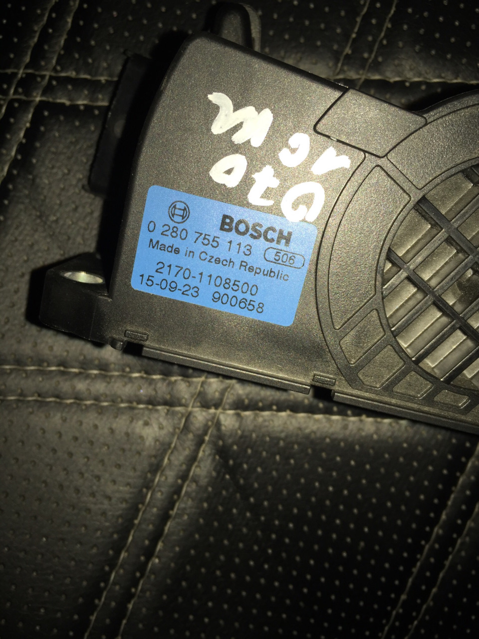

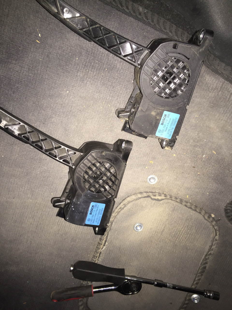

Уже не вспомню сколько по времени, но очень долго меня доставала и прям бесила одна зараза в машине, а именно жужжание/треск при нажатии на педаль газа при оборотах от2000до3000 на 3,4,5 передачах. Я перелопатил весь драйв2 и все поисковики с поиском решения этого недуга, грешил и на то что может я косячно подключил птф-но нет, отключал всю проводку птф и это жужжание оставалось, потом грешил на то что может трещат/жужжат реле в монтажном блоке или около эбу, их тоже все поперепроверил-выдергивал прям на ходу во время появления жужжания-но жужжание не прекращалось, задолго до этого вся проводка и всё то что могло бы издавать какой либо шум были обесшумлены маделином и битопластом и тут у меня остались два варианта того, что же может жужжать, первый вариант это сама педаль газа и второй вариант что то в приборке… В итоге, в один из вечеров звоню своему хорошему другу https://www.drive2.ru/users/priorik489/ у которого тоже приора с егазом и рассказываю ему о своем недуге и предлагаю эксперимент в виде перекидывания педалей егаза с его машины на мою и с моей на его, к слову у меня с завода стояла педаль фирмы rikor (будь она трижды проклята), а у него стояла педаль Бош. И какой был у меня восторг когда после перестановки его педали на мою машину я не услышал этого бесящего жужжания в диапозоне оборотов на тех передачах, на коих оно было с моей заводской педалью rikor… На следующий день я еду в магаз лада деталь и покупаю себе новую педаль егаза Бош и устанавливаю себе ее на машину и сразу же на трассу и тапок в пол до нужных мне оборотов на нужных передач и вот оно счастье что жужжания/треска нет.
И добавлю еще одно, что педаль Бош более отзывчивая при нажатии, более мягкая и предсказуемая по сравнения с педалью rikor.
Это жужжание добивало меня на столько, что было желание даже продавать машину😆и я безумно рад, что выгнал эту нечесть со своей Приоры-ПриораВанЛав🖤
Если кто то напишет, что можно просто было навалить музыки и не париться-это не катит, бывает зачастую кайф погонять в тишине и послушать движок🏎
И еще, при при покупке мне досталась педаль Бош производства не Раша, а Импортная как-то так😃
Всем мир и нешумныхПриор😉

Попробуйте перекинуть педаль с др авто и проехаться

Хмм а я на тросса кпп грешу) надо у бати взять педаль проверить, может мне подойдёт)
Жужжал моторчик дросселя из-за педали газа, если я правильно понял? В педали вроде нечему жужжать.
Насчет моторчика не знаю, но при замене педали проблема ушла-значит проблема в педали была…

Возьми так же у кого нибудь из друзей и протестируй с другой педалью и заодно посмотри какая у тебя стоит с завода
