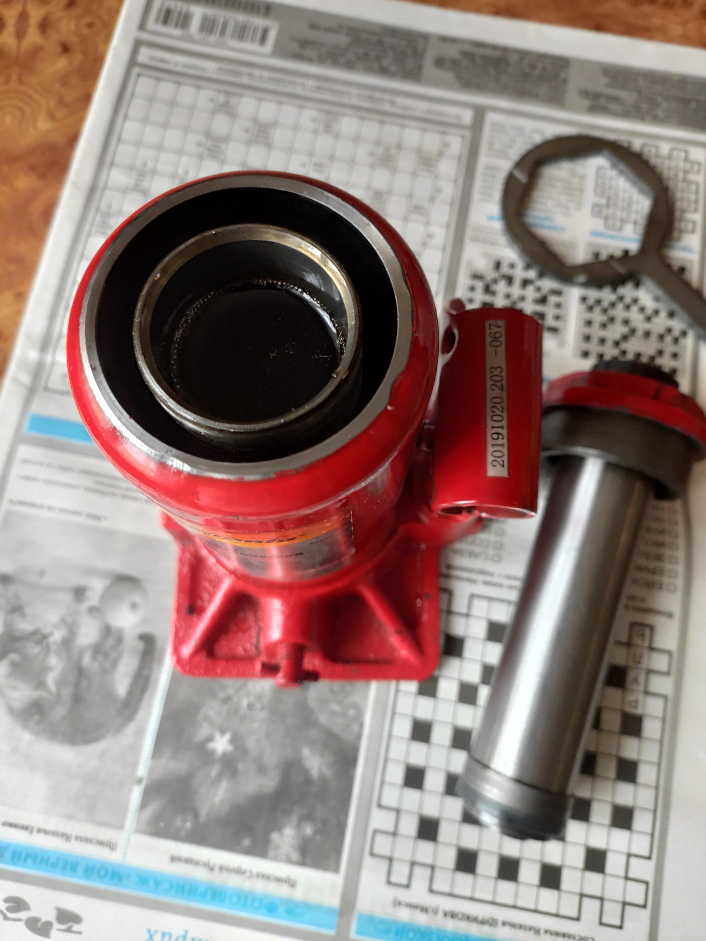

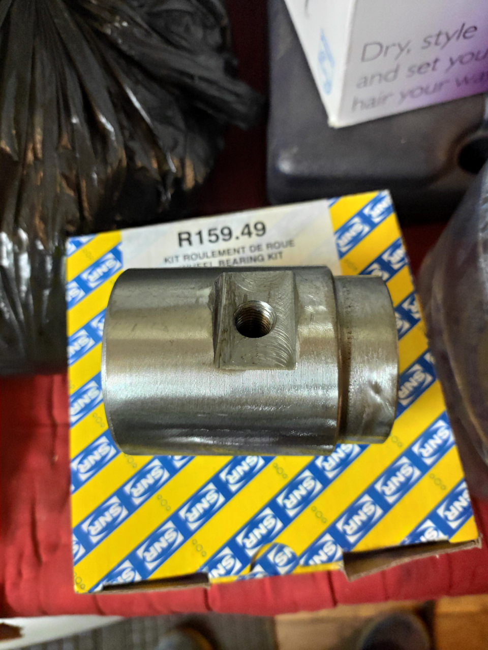

Всем бомжур! Как известно, наши руки не для скуки! Вот мне после записи www.drive2.ru/l/560289686111651871/ еще сильней захотелось заиметь приспособу для проверки давления в сферах, т.к. куда либо кататься их проверять дело хлопотное и ни разу не бесплатное. Поэтому для этого дела был приобретен за недорого гидравлический домкрат и манометр. Домкрат был предварительно разобран для определения размера внутренней резьбы, далее был спроектирован и изготовлен чудо переходник, при наворачивании которого домкрат превращался бы в стенд для проверки сфер.
Разобрать оказалось не так просто: гайка была зажата очень сильно. Пришлось ехать в гараж к товарищу, где при помощи тисков, газового ключа и какой то матери её смогли открутить.

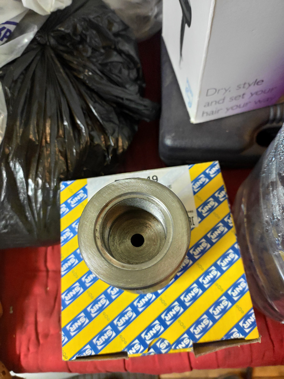

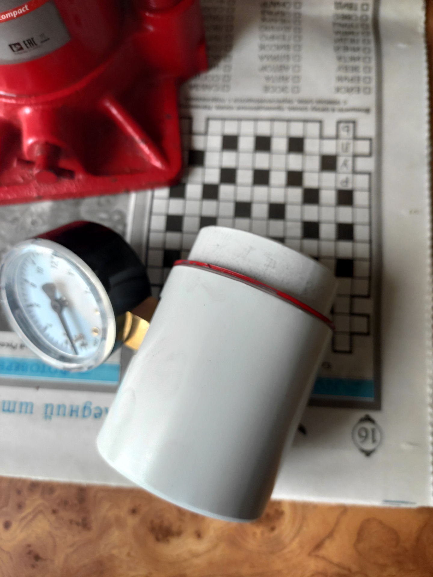

Переходник был предварительно загрунтован и окрашен. Правда красная краска сильно загустела и не хотелось пачкать пистолет, поэтому задул из баллона чем было.

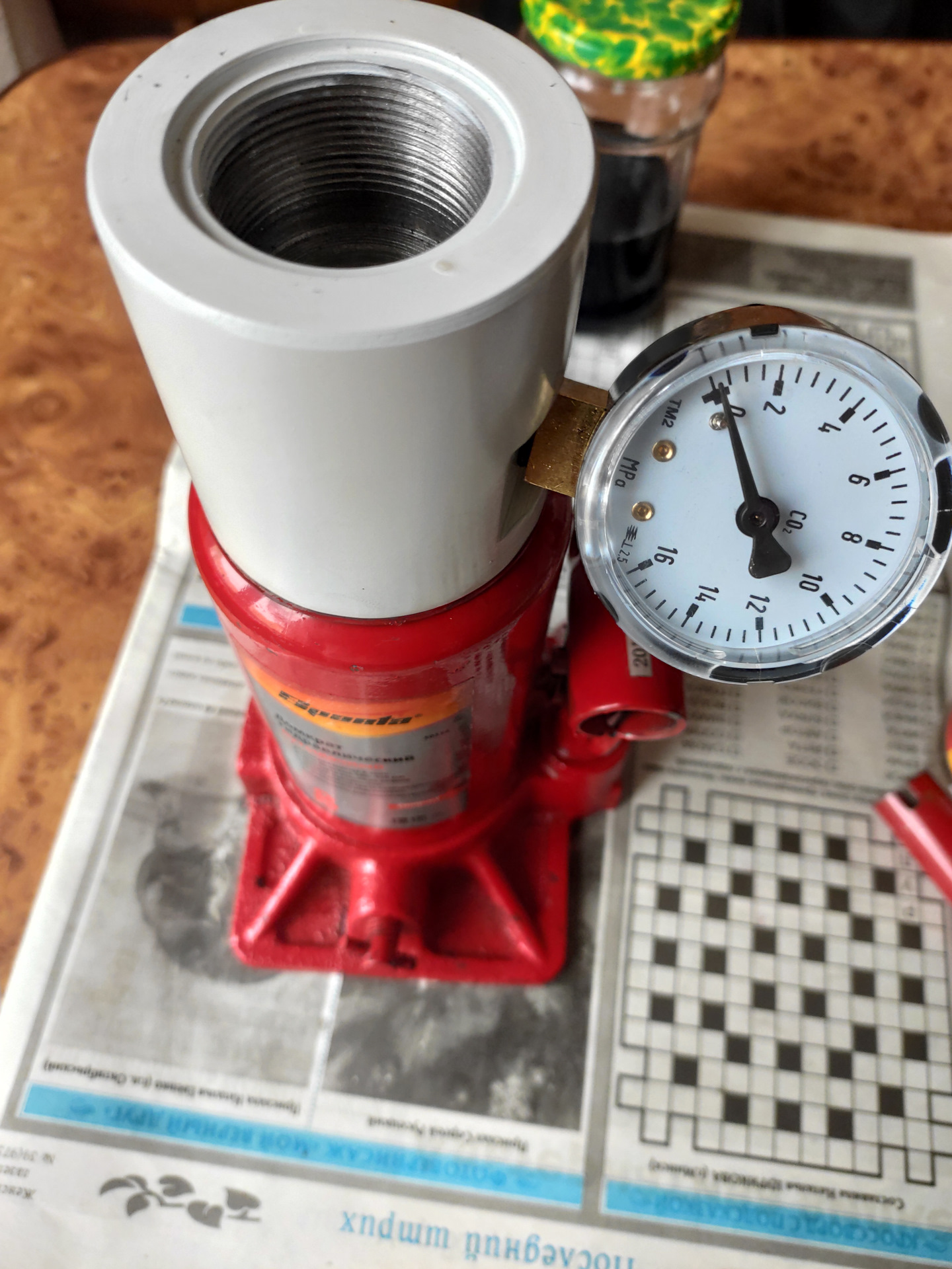

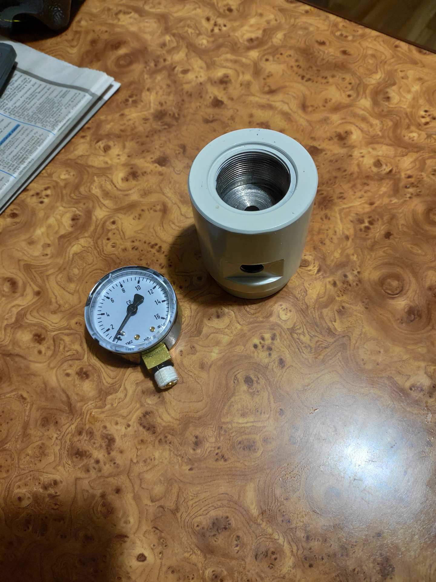

На манометр натянул резинку и намотал немного фум ленты. Собираем все вместе
Не забываем переставить уплотнительное колечко от домкрата на переходник, иначе возможна утечка ЛДС по резьбе.
Далее сливаем масло с домкрата, промываем его, заливаем ЛДС и прикручиваем переходник с манометром
Сверху в проточку необходимо установить резинку, как в стойке. Ее номер 527215. Иначе возможна опять таки утечка ЛДС по резьбе и не будет держать давление.

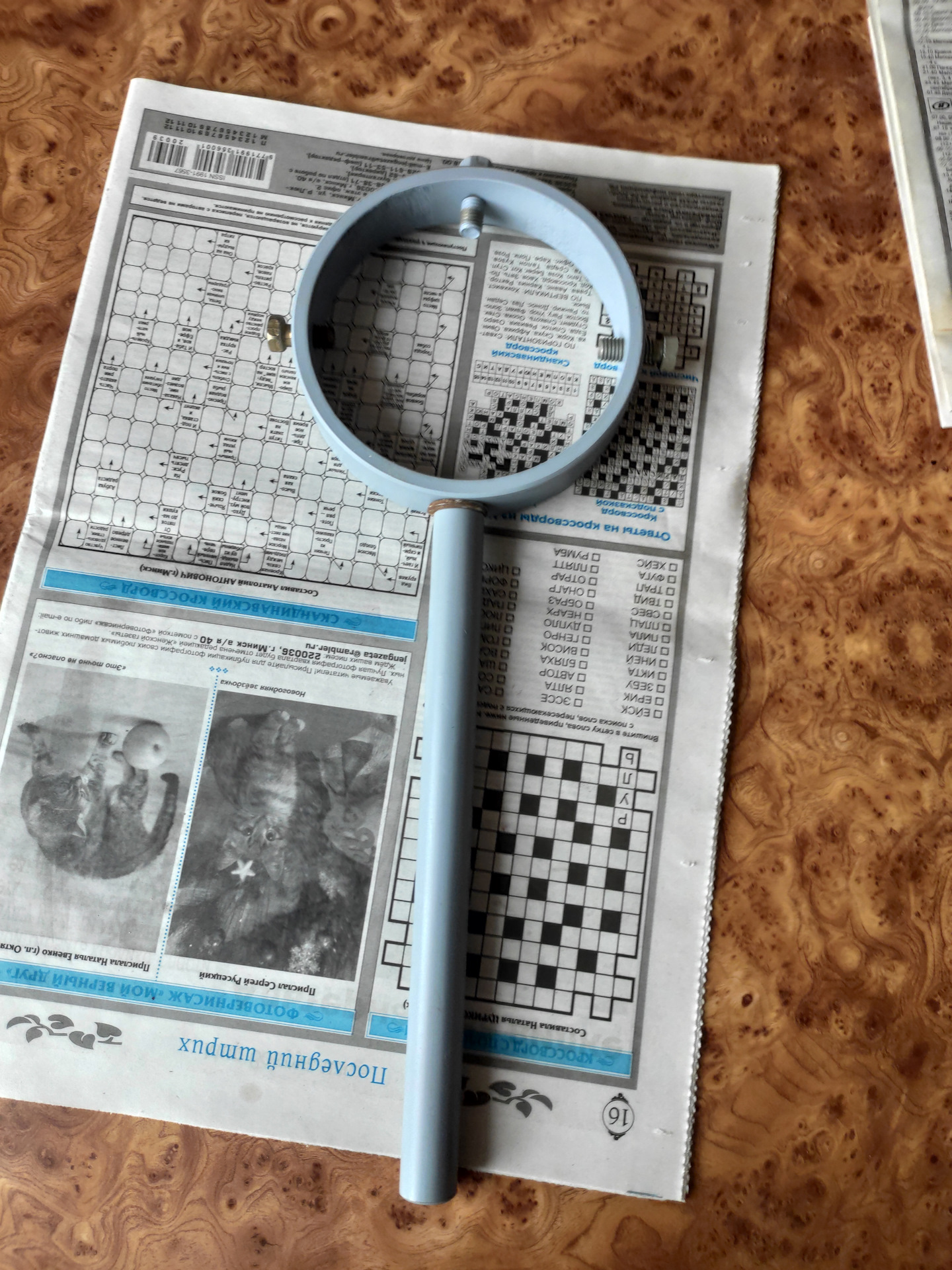

Так же был изготовлен ключ для откручивания сфер
После испытаний его на откручивание, немного модернизировал бы его.

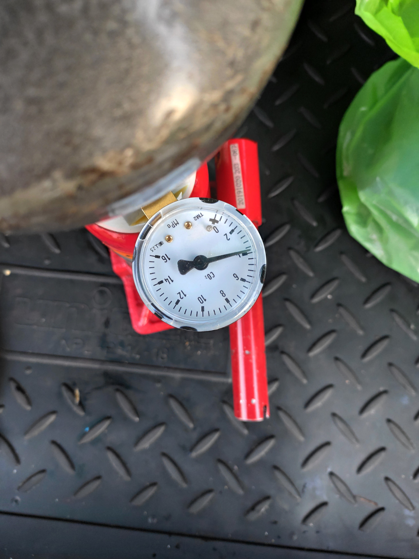

А теперь переходим к самому интересному: будем испытывать сей чудесный девайс. У меня валялись пару сфер сомнительного качества. Так вот, одна из них ничего не показала, другая вот так
Для чистоты эксперимента решил открутить и свою стоечную сферу, тем более я до этого мерял в ней давление и знал, что там было около 40 бар.
Прибор показал так

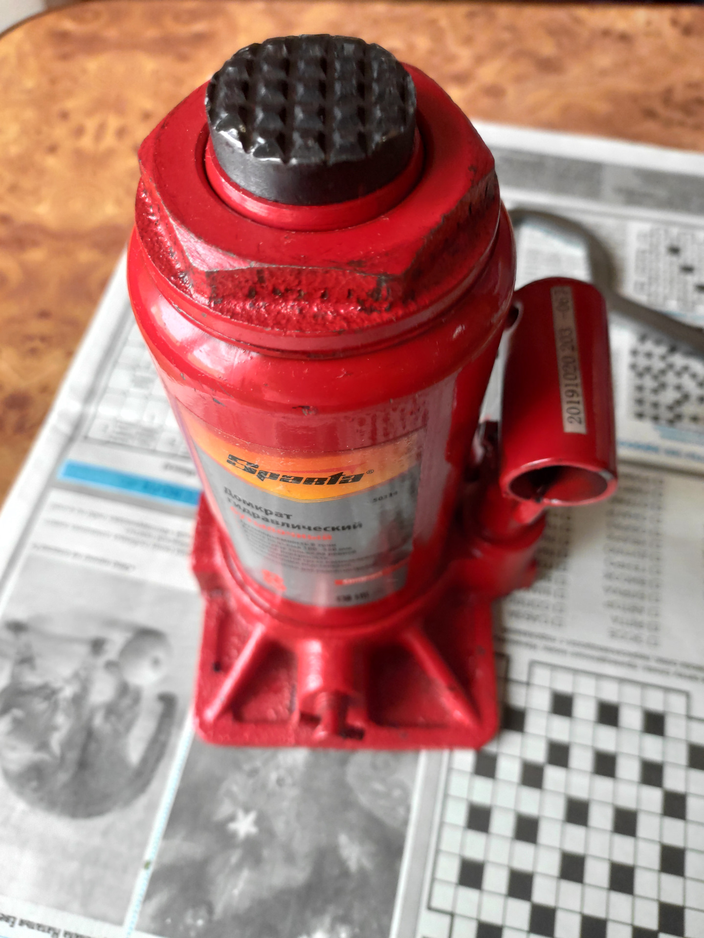

Т.е. все совпадает и штука рабочая. В общем доволен. При необходимости легко превращается обратно в домкрат.

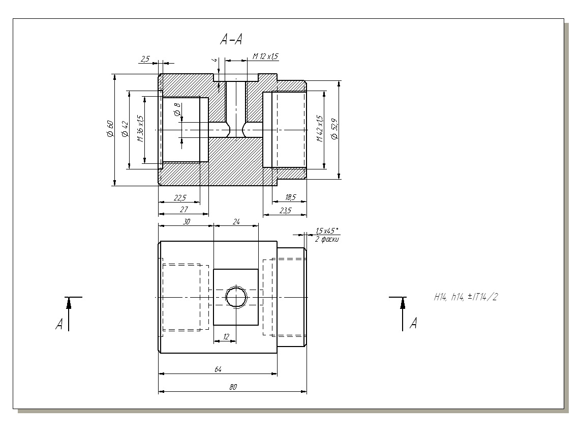

P.S. Если кому понадобится чертеж переходника, могу выложить. Но он годится только для конкретно взятого домкрата (резьба) и для других видов возможно надо будет изменить.

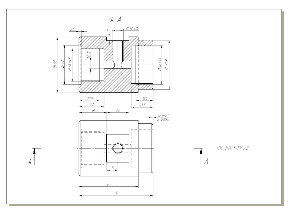

P.S.S. Дополню чертежом переходника для домкрата Sparta Compact 50334 8 тонн
Есть 3D модель в SolidEdge

ну, а как определяется остаточное давление? сверху газ, снизу масло между мембрана эластичная, давим масло пока домкрат не сдуется, как вы эти цифры получаете?

Резьбу которая на домкрат накручивается тоже нужно герметизировать, иначе масло по резьбе уходит в наружную полость и не держит давление
Отличная работа! Надо себе тоже такое смастерить, тем более все готово, только выточить.
Вместо фумлетны можно использовать специальные резьбовые герметики для труб, очень удобно, намазал резьбу, завернул на нужный угол и оставил если не торопишься на сутки, если торопишься, то можно погреть до 70-80 градусов и затвердеет за 5 минут.
Спасибо. Если подвернется герметик для труб, то обязательно переделаю. Только хочется еще манометр заменить на более информативный. У этого цена деления — 4 бара, не совсем удобно рассматривать значения.
Ну да, надо бы в атмосферах, конечно, глянул и сразу снял данные, без подсчетов в уме :)
А герметик для труб в строительных гипермаркетах продается, не знаю, если у вас Леруа Мерлен, вот в нём только вчера покупал очередную тубу, ну и в специализированных канализацаонно-водопроводных, теперь ни фумленту, ни лен не использую.

Я себе ключ чутка по-другому делал. Разрезал кольцо, приваривал ушко и делал резьбовую шпильку для стяжки. Он тогда всей площадью цепляется и держится очень хорошо.

Выкладывай чертеж, хуже не будет. А другим для старта не с нуля пригодится.
