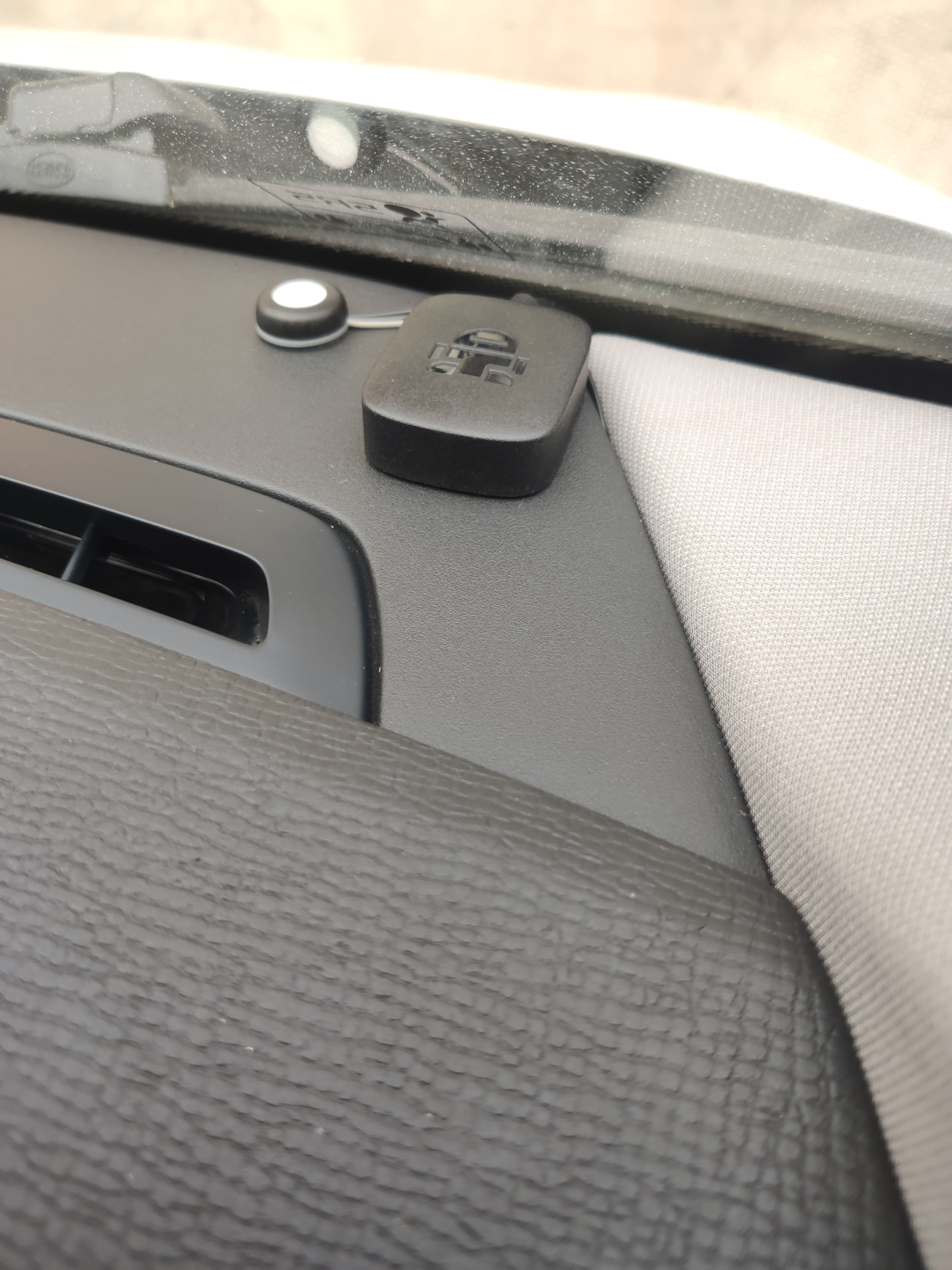

Антенну GSM приклеил на стекло вверху возле правой стойки.

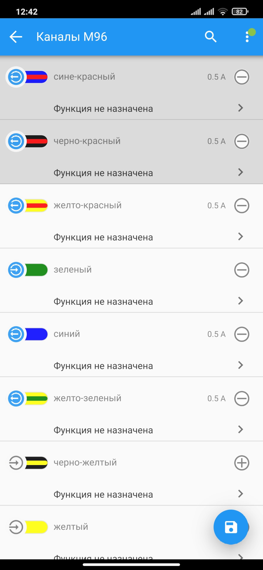

В настройках особо ничего не менял. Убрал автопостановку на охрану и переключил на одну симкарту. Ну и включил управление предпусковым подогревателем по CAN.

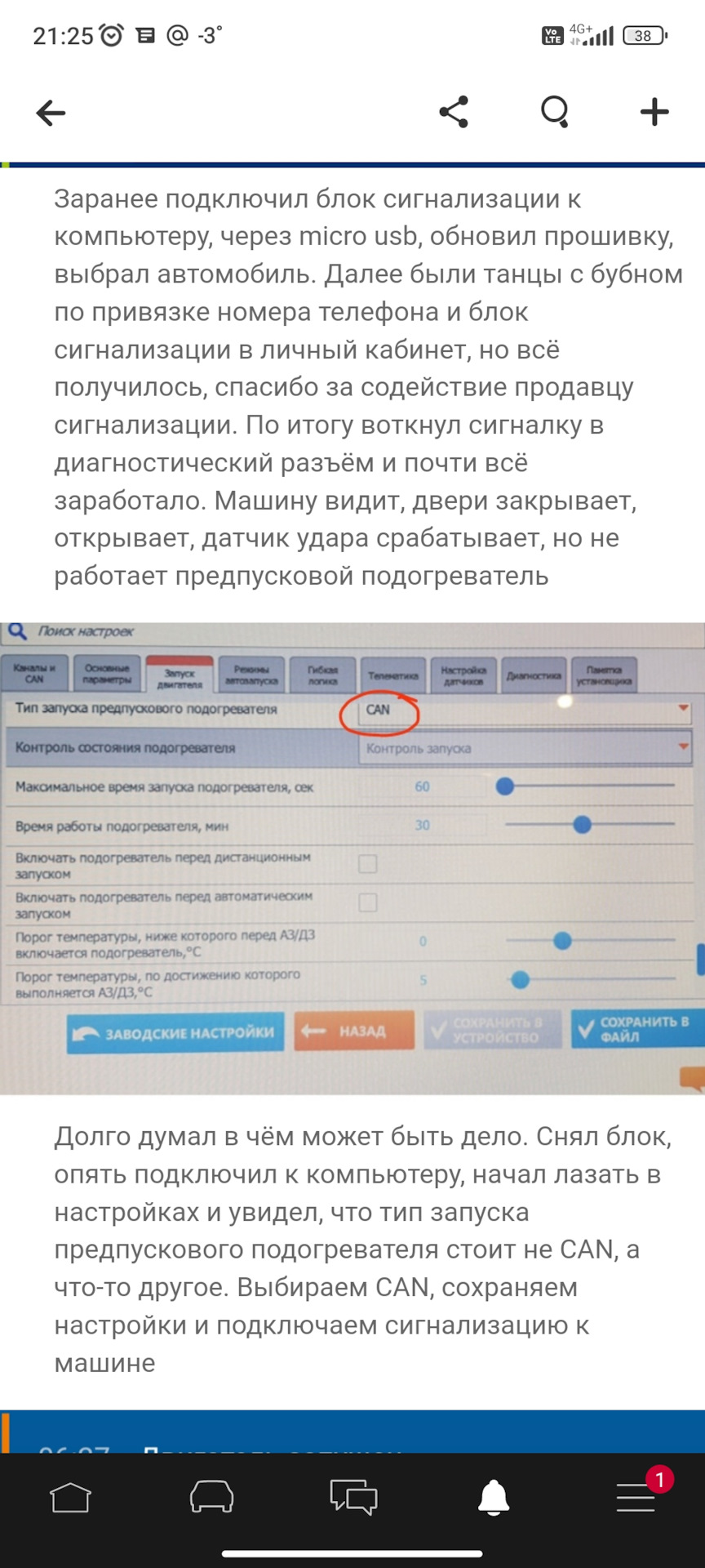

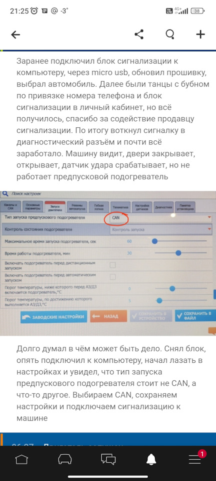

У меня подключён только can-a
И почему то не включается предпусковой подогреватель, даже не загорается индикатор на приборной панели.

Да, ещё в том году. Но в этом году не ставил сигнализацию. Запускаю вебасто штатным ключом
У меня чот никак не запускается вебаста через приложение, 2016 м.г
www.drive2.ru/l/637610367433841410/
Вот как я ставил, посмотри, может быть поможет
Kryzhan
У меня из-за этого не работала
