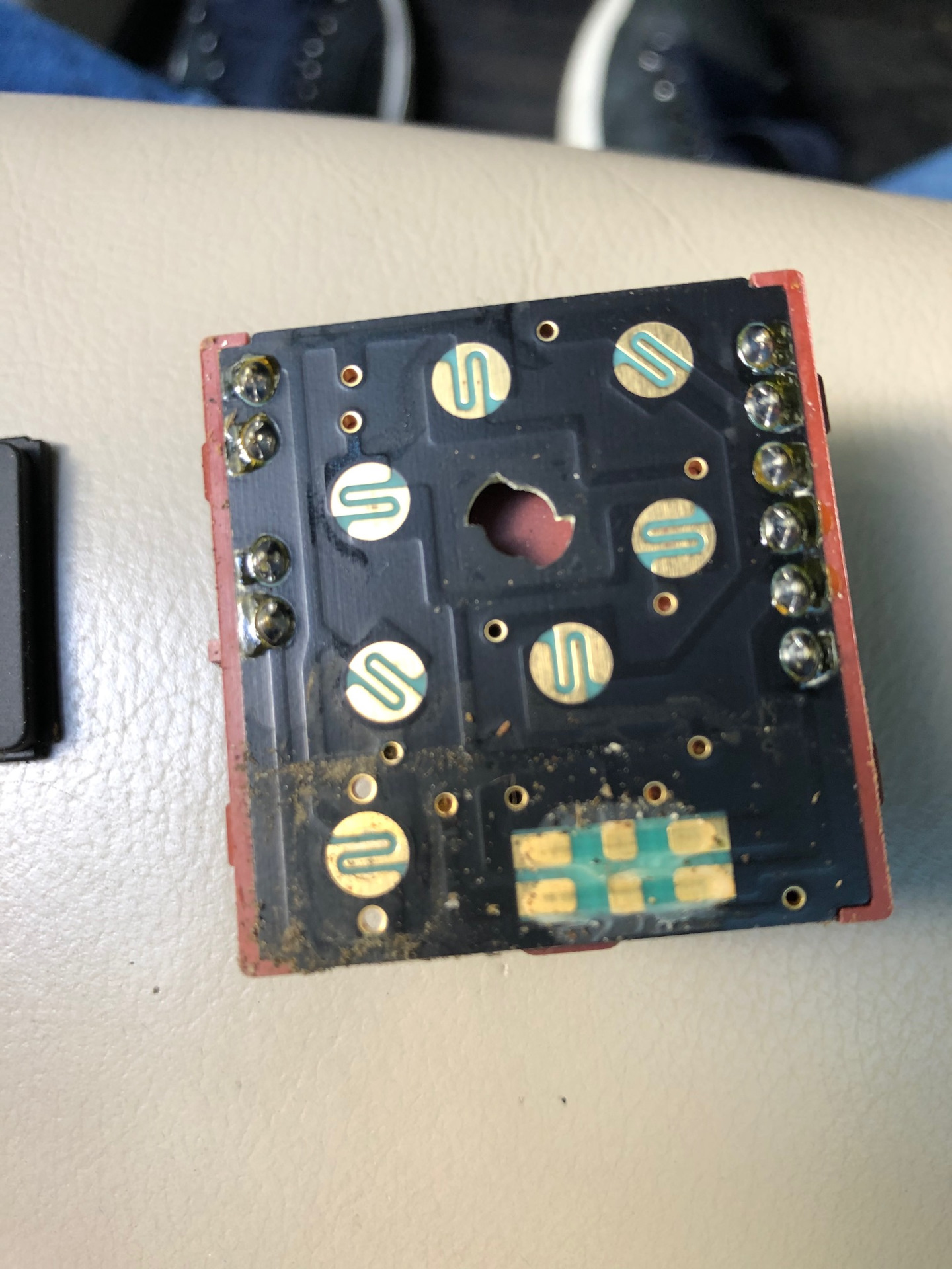

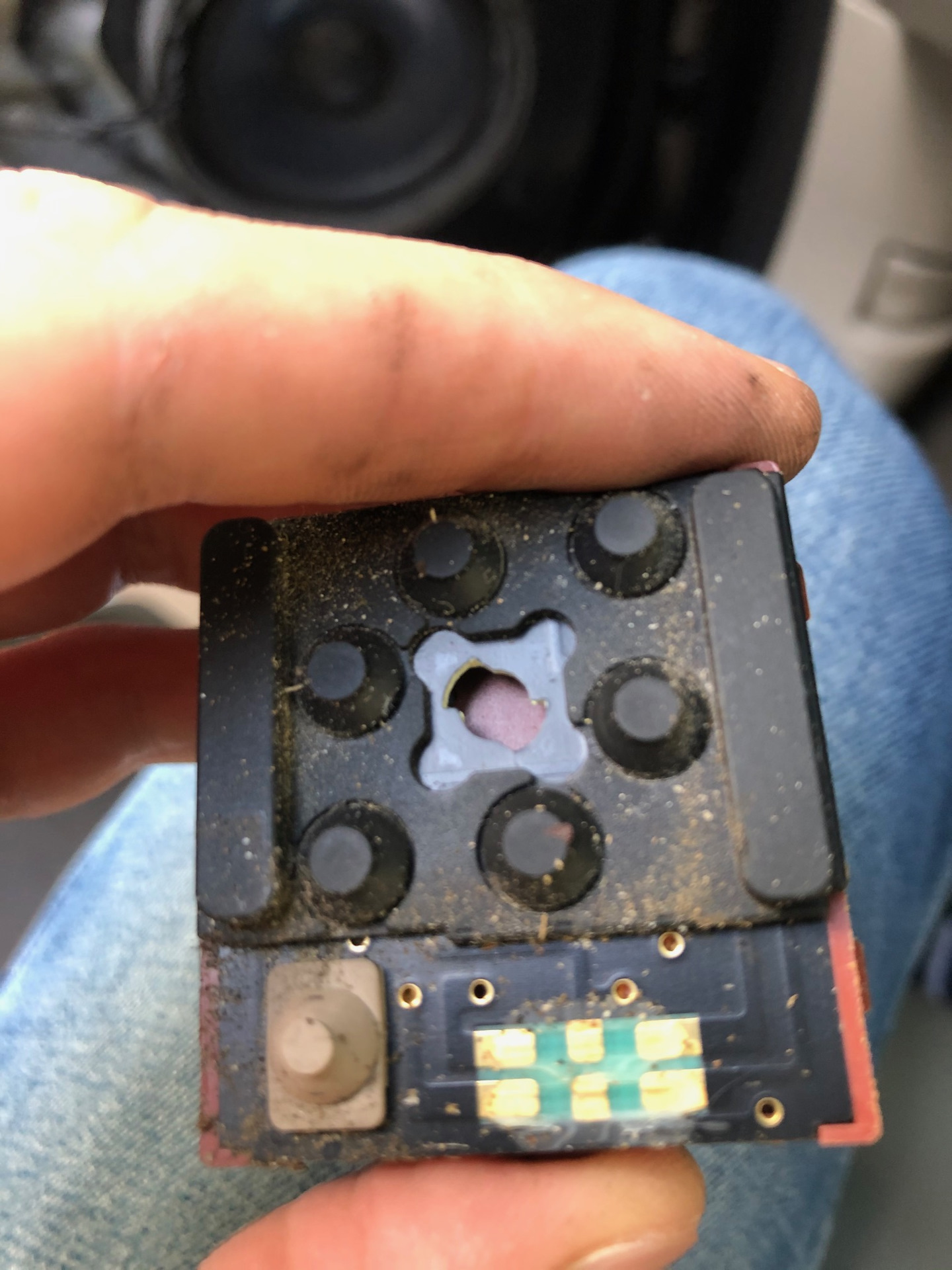

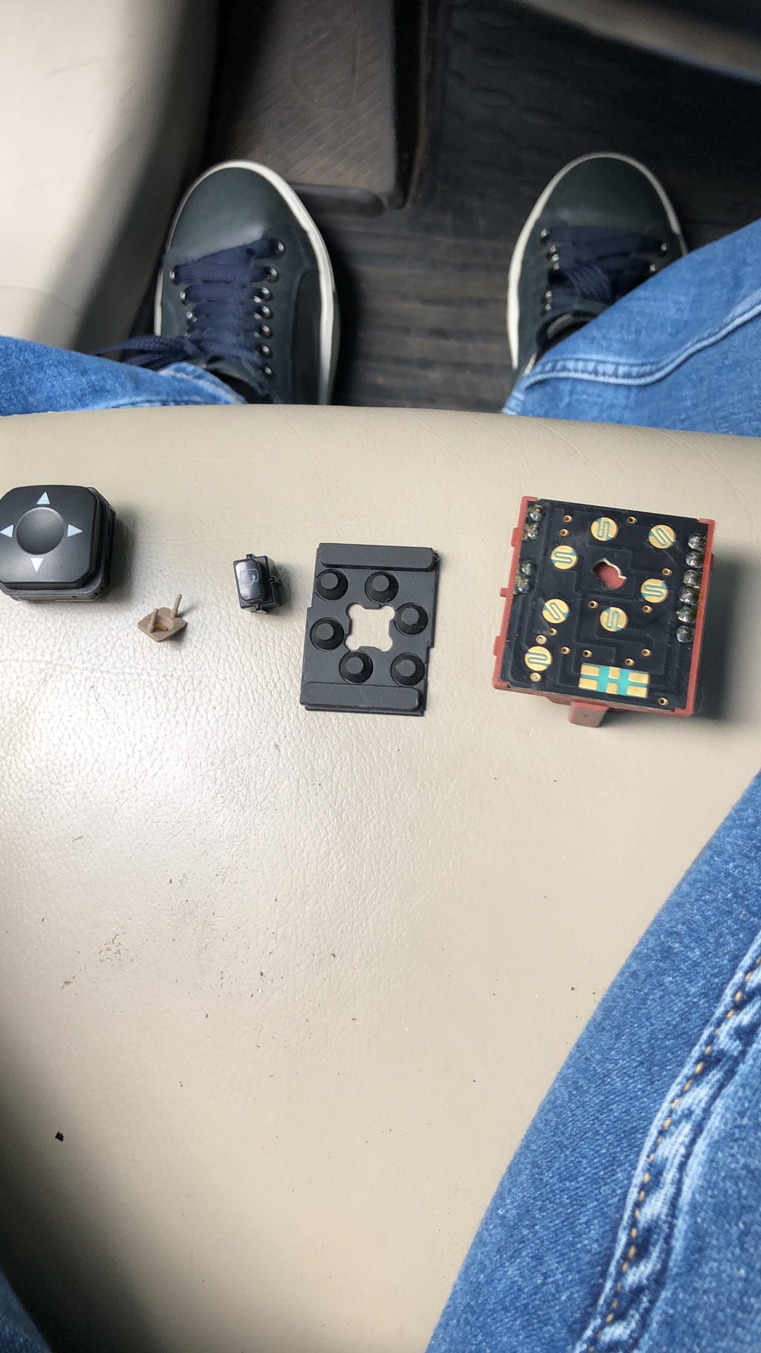

Всем привет! С самого начала покупки редко, но все же раздражало затрудненное нажатие на кнопку складывания зеркал — приходилось давить сильно пальцем. Предыдущий владелец рассказал историю как пролил кофе на панель с кнопками, ударив коленкой по водительскому подстаканнику :-) Товарищ он под 2 метра, и если мне outlander кажется большим и просторным, то ему, видимо, было не всегда удобно :-)

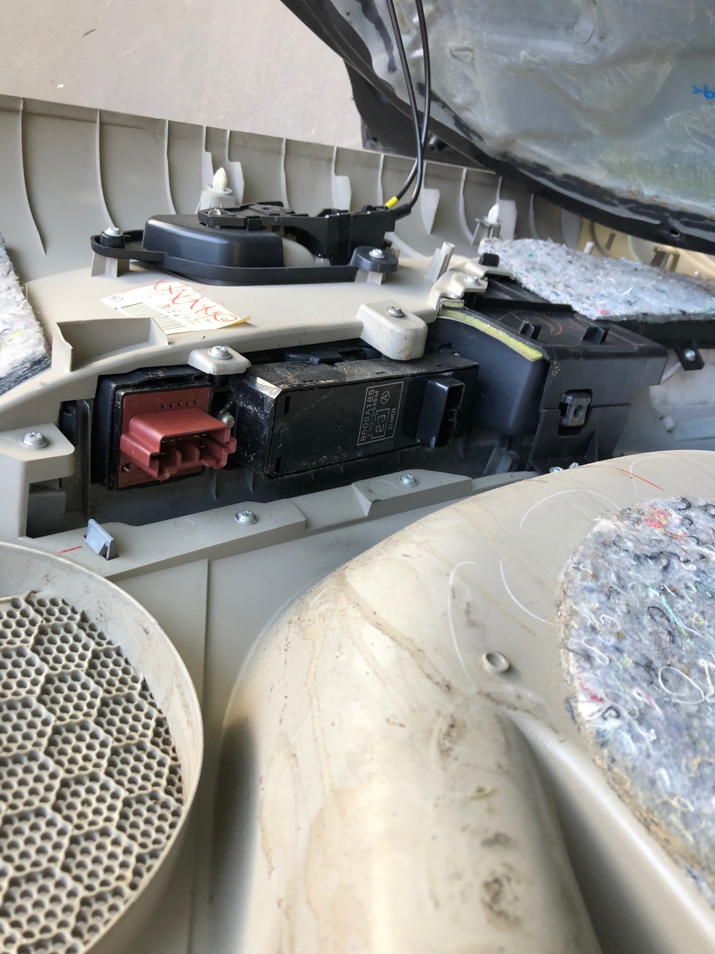

Наткнулся здесь на полезную статью www.drive2.ru/l/498853374398038159/ и посмотрев еще на ютубе как снимается обшивка двери решил сделать все сам.
Фото приложу просто, чтобы было — ничего нового я в этом процессе не изобрел, но остался очень доволен результатом — кнопка стала легко нажиматься и появился характерный щелчок при нажатии :-)
