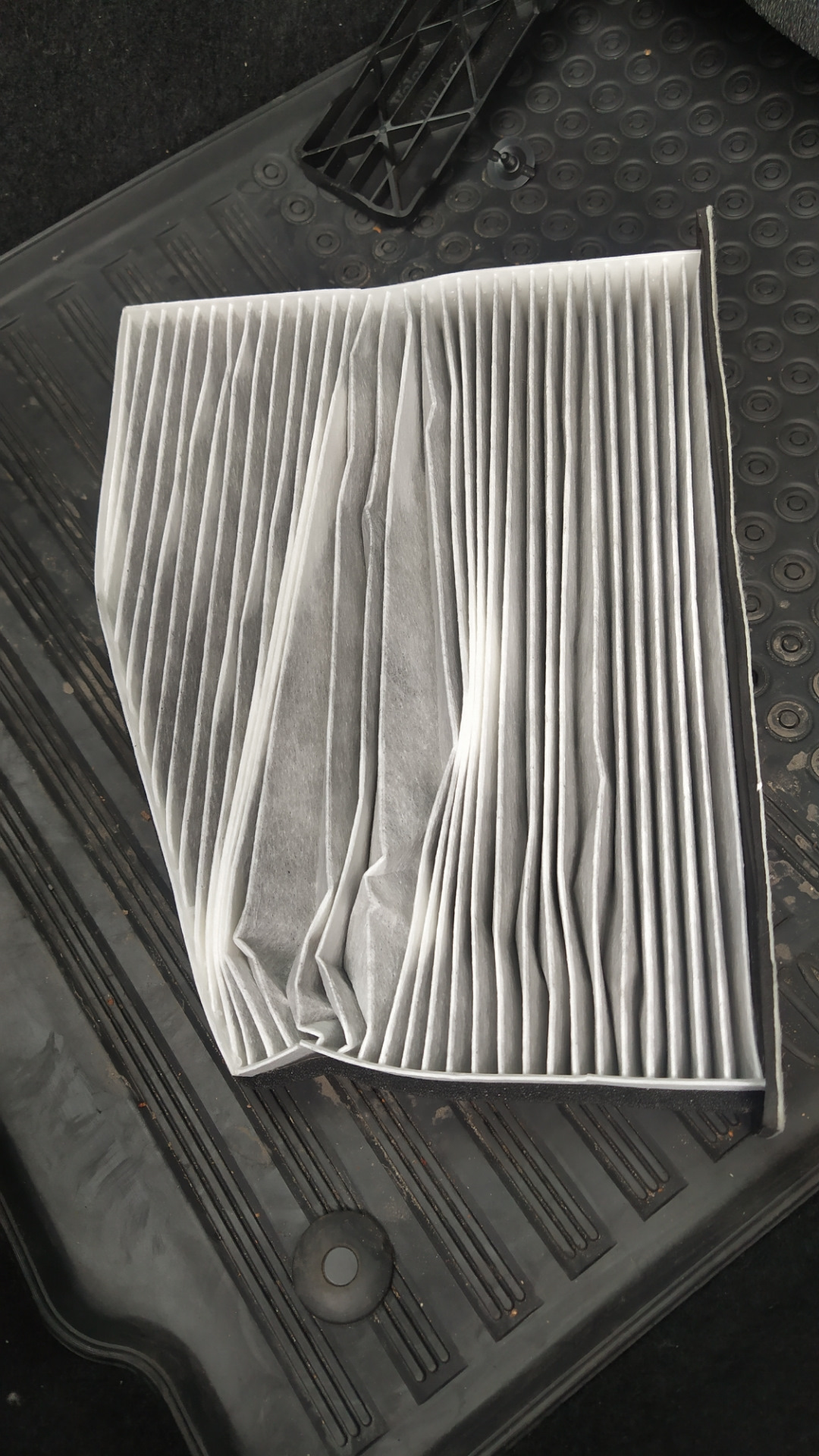

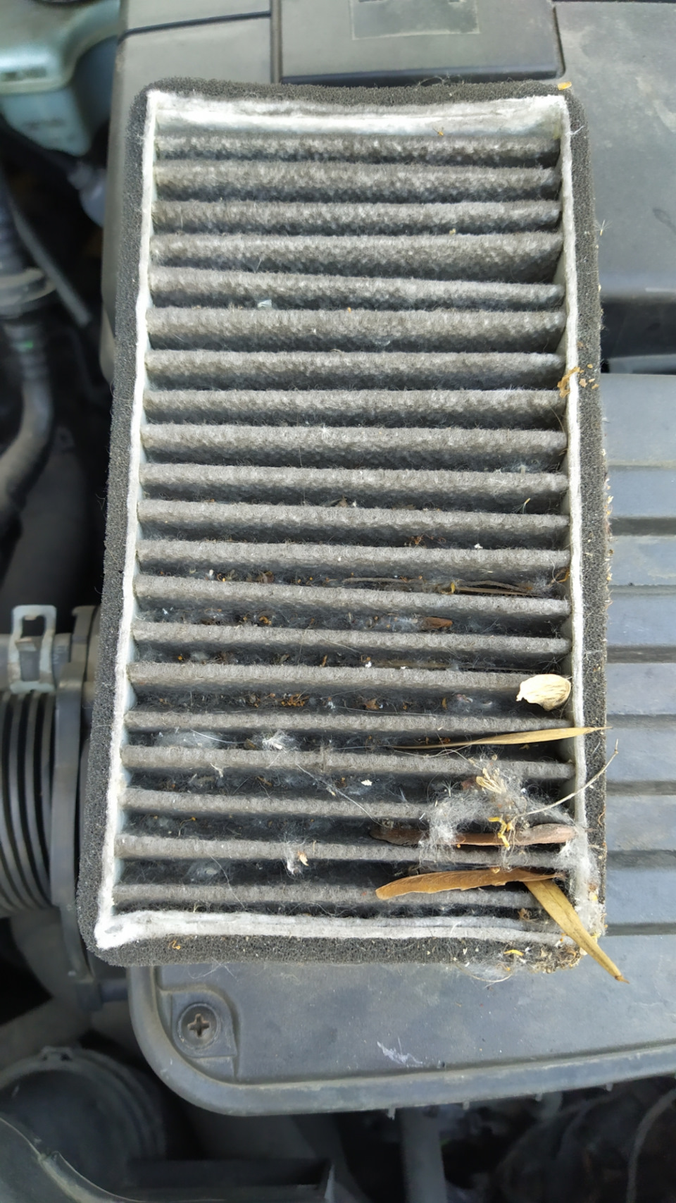

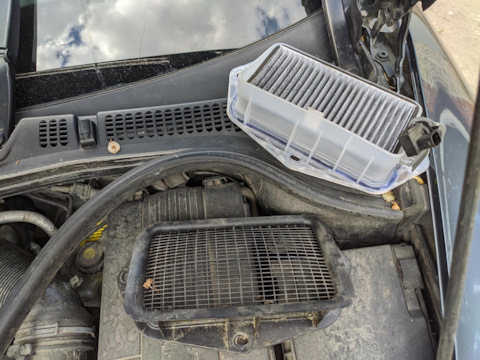

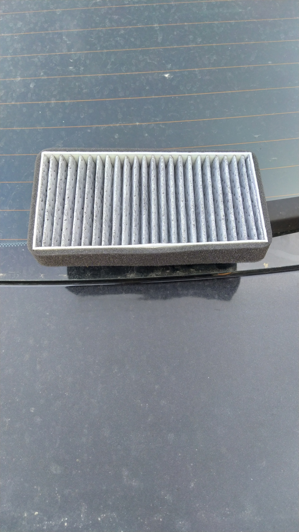

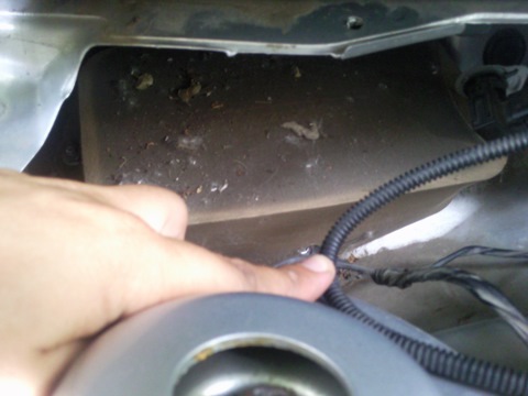

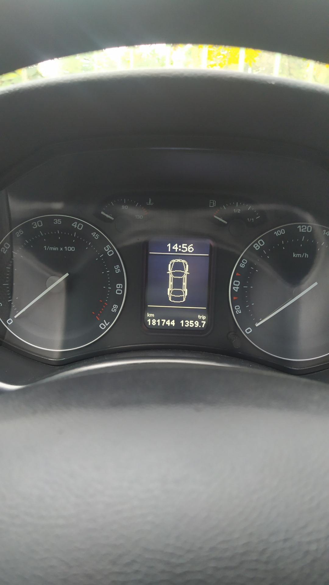

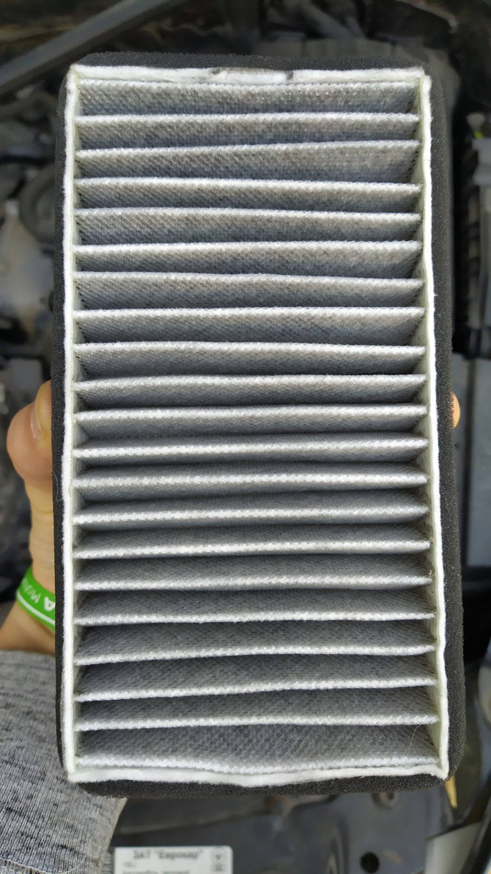

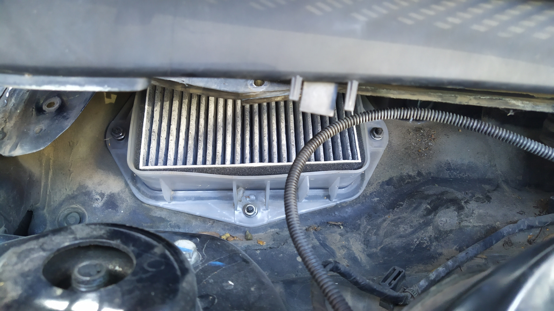

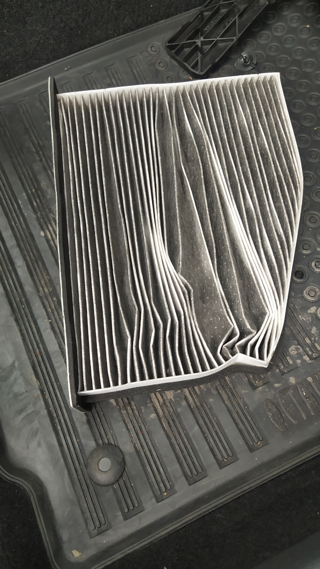

Всем здравия! думаю большинство знает ну или хотя бы слышал о доп.фильтре под капотом.Поставил его и я, купил по случаю у нашего коллеги.меняю его уже второй раз, первый раз провтыкал сфоткать состояние.данный фильтр проехал 10к.как собственно и салонный.Ну решать конечно Вам нужен он или нет.кстати последнее время было запотевание окон после замены прошло(может совпадение, ХЗ 🤣).Всем чистых фильтров💪😎.

И решетки ушли?
Ну как бы, да🤔💪

Салонный можно не менять теперь)
ИМХО зимой доп фильтр не комильфо — окна запотевают. Летом да, чище в салоне — меньше пыли. Но тоже субъективно.
Про ТСН попробовать надо. не знал!
Окна потеют, тк фильтр забивается, а не потому что он там есть.
Есть авто которые вообще без салонного фильтра а стоит только такой как у нас перед моторчиком печки. Там тоже потеют окна, но только тогда, когда фильтр забит.
Да, наверное так, когда фильтр забит.
Еще, я думаю, что фильтр влагу собирает, которую вентилятор потом салон гонит. И влажность в салоне растет.
Еще и скорость потока от вентилятора уменьшается: один фильтр — одно сопротивление потоку, два фильтра — два. В общем у меня летом два фильтра, зимой — один салонный.
Влага и до салонного легко дойдёт, там расстояние между ними небольшое. Скорость потока может и падает (не замерял) но ее хватает, тк фильтр tsn нормальный а не китайский картон.
У нас он крутит максимум половину, этого хватает. Можно на максимум поставить, но дуть будет так, что не комфортно от этого.

С тсн все ок
А почём он?
2 шт 100 или 150р чет такое
Понял спасибо ✌️ недорого)

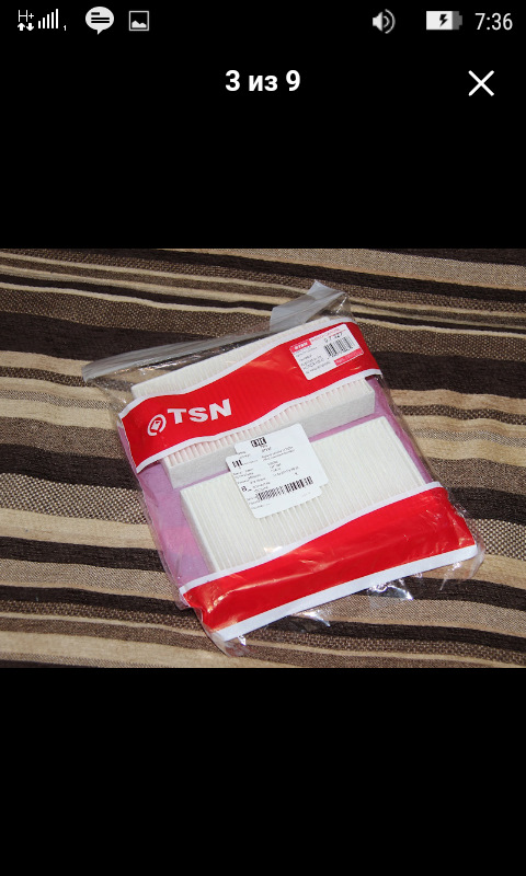

В комплекте с хорошим угольным салонным результат поражает. В машине даже выхлопом не воняет на 99%
А что за тсн?
97327 — TSN 180x95x30 в упаковке 2шт.
Меняем раз в 4000км, окна не потеют, но как уже сказали выше, Китайский сразу в помойку, tsn рулит 👍
Мне вот не нравятся комплектный фильтр тем что он уменьшает поток воздуха, угольный вообще дубовый напрочь, что насчёт ТСН ? Как там обстоят дела?
Фильтра с али мы поставили и сразу сняли. Польза от него, только поролон для фильтра tsn.
А с фильтром tsn все нормально, и потока воздуха хватает сверхмощно. На максимум не делаем, хватает половинки и меньше. Угольный там ставить нет смысла вообще.
Мы довольны tsn и отказываться от него не желаем :-)
Моторчик работает тихо, проблем нет.

Салонный вечный, я их больше не покупаю)))
