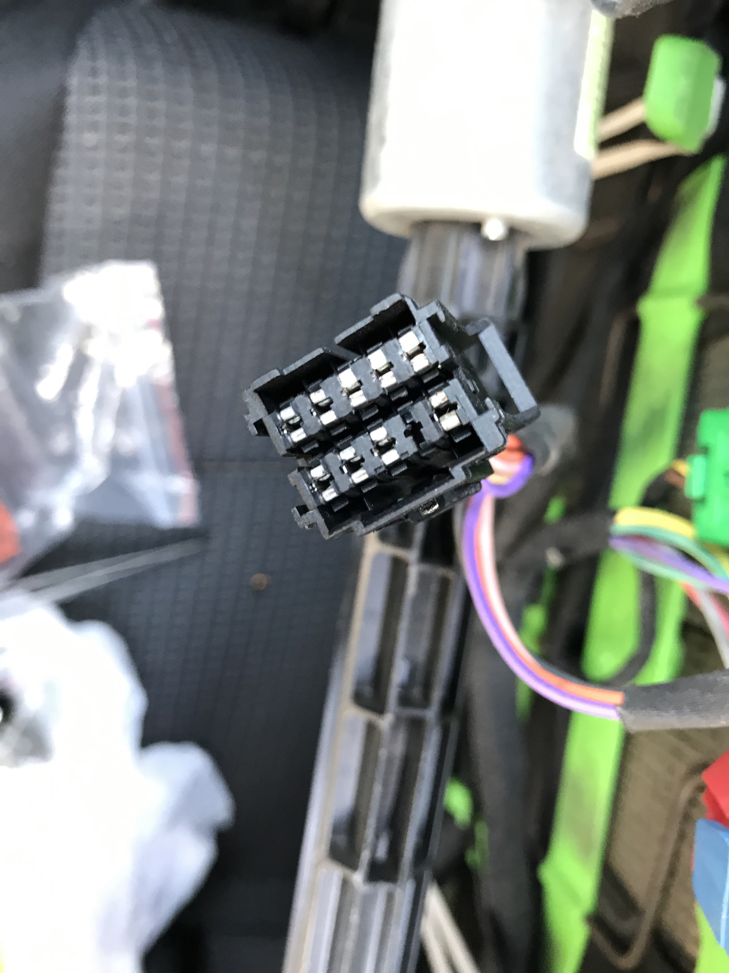

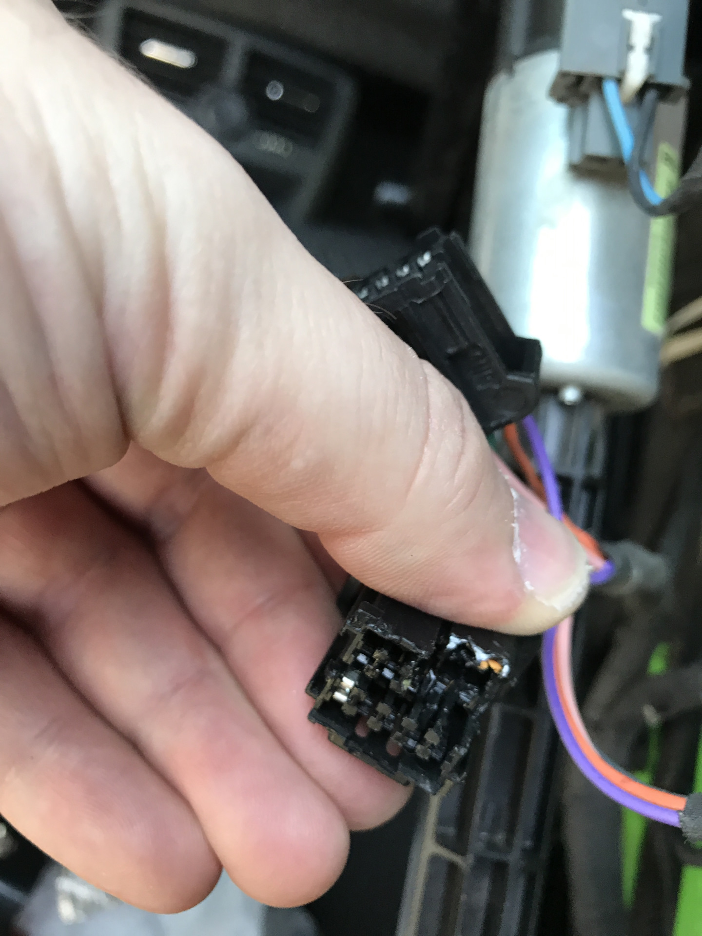

Изначально, в новом салоне наблюдалась вот такая картина, оплавленный разъём подогрева, который уже пытались чинить, а так же отсутствие блока подогрева на одном из сидений:
Блок подогрева был заказан на али, а разъёмы у меня были (на авито можно найти объявление о их продаже). Первым делом установил на место новый блок:

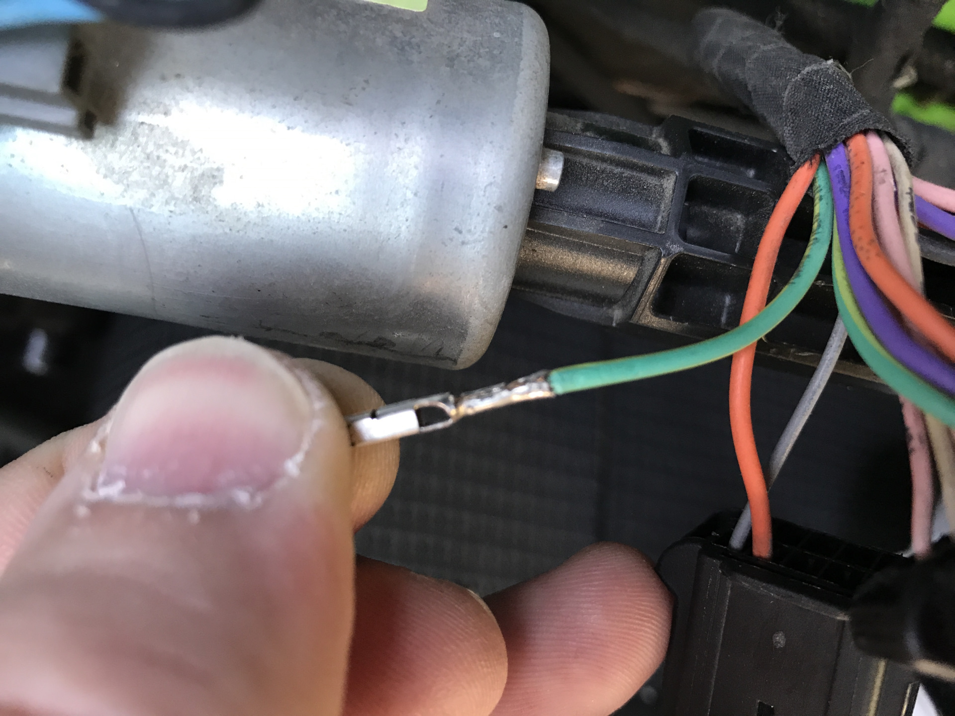

После чего пошёл перепиновывать и переобжимать разъём. На фото моя убогая обжимка:
И процесс перепиновки:
Новенький разъём, с новыми пинами:
И вид собранного разъёма:
Далее воткнул разъём в блок подогрева и повторил операцию на другом сиденье:
Из личных наблюдений — причина отгорания — хреновая масса, точнее её недостаток. Именно масса начинает перегреваться и плавиться первой.

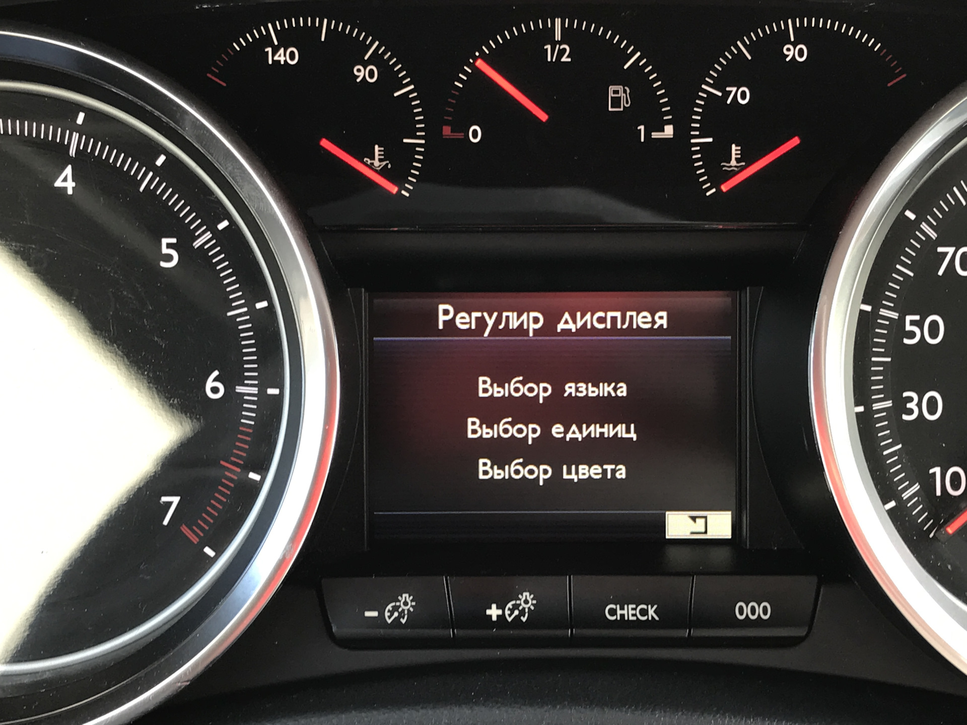

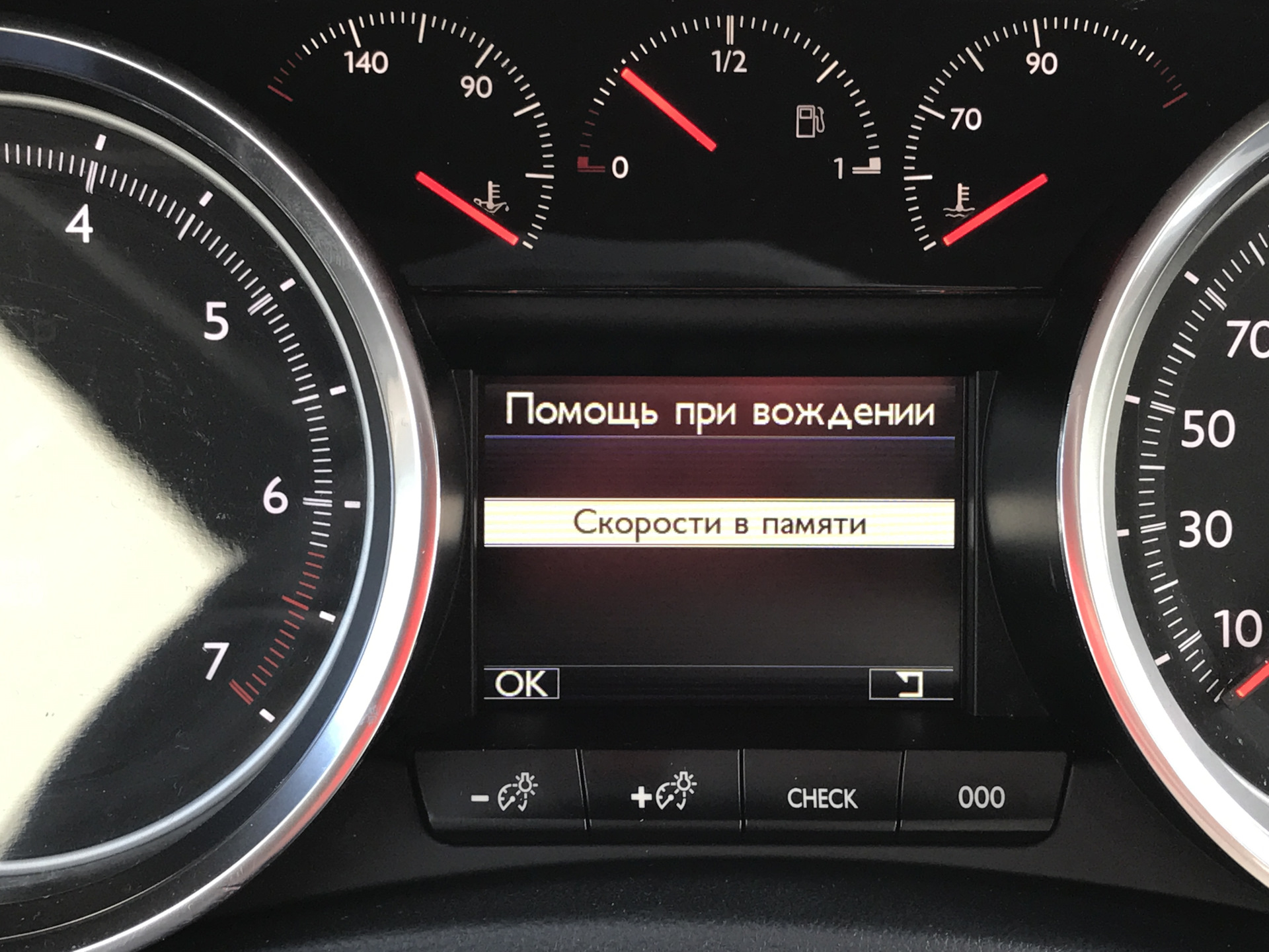

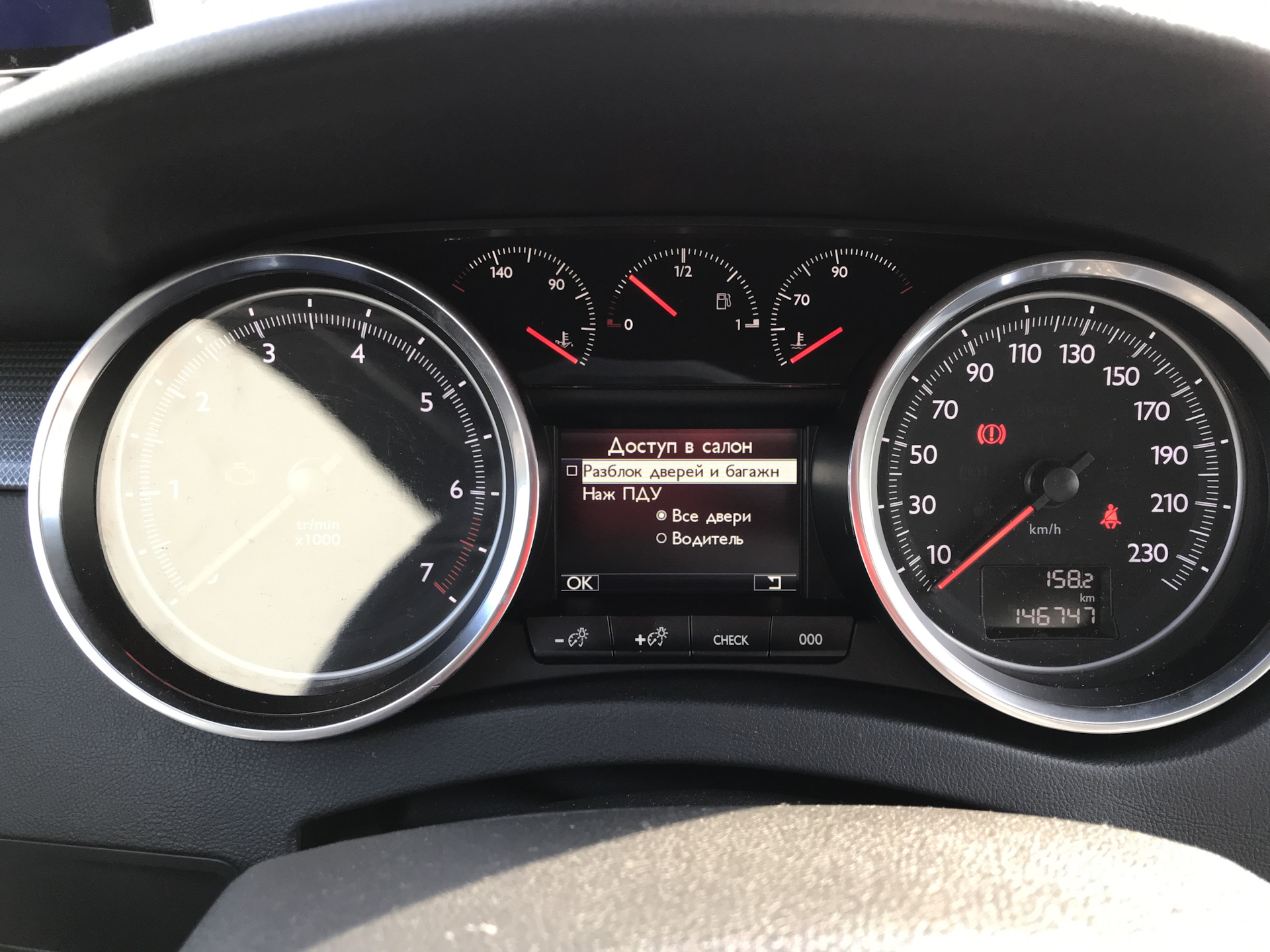

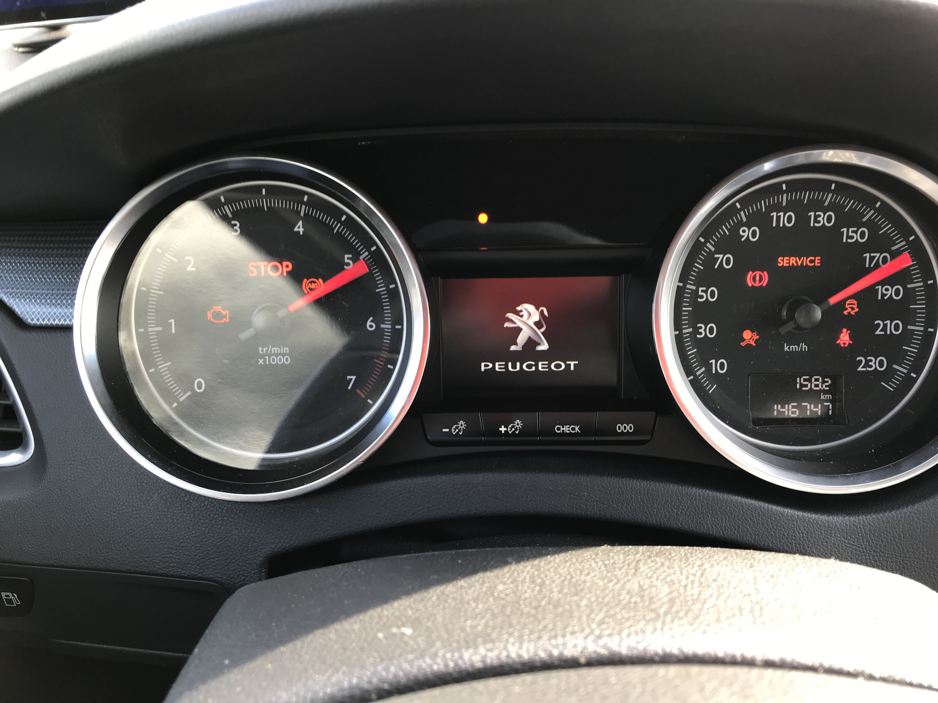

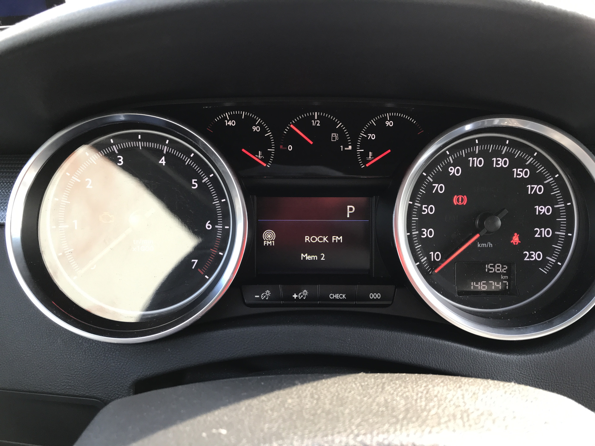

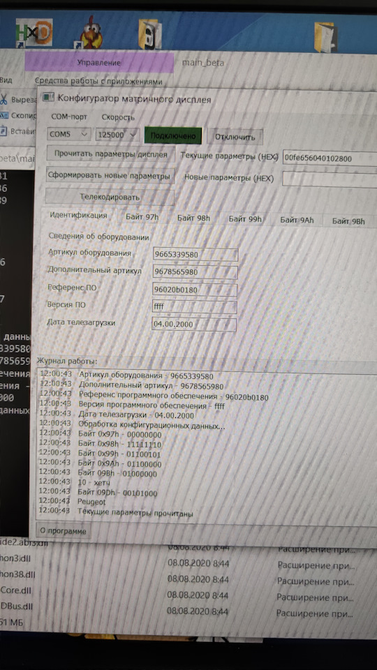

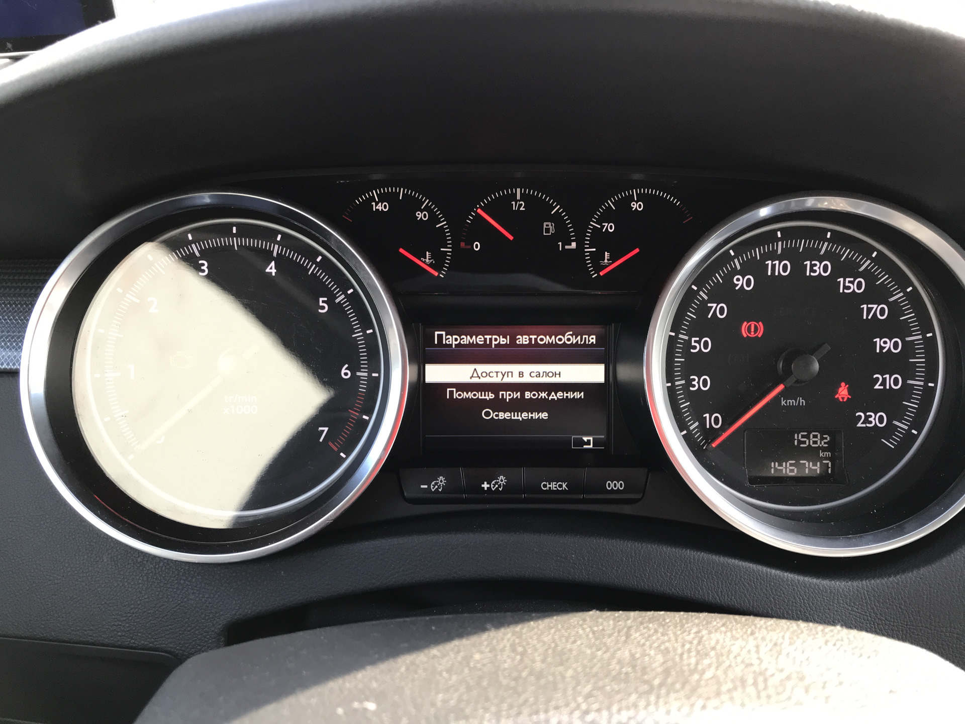

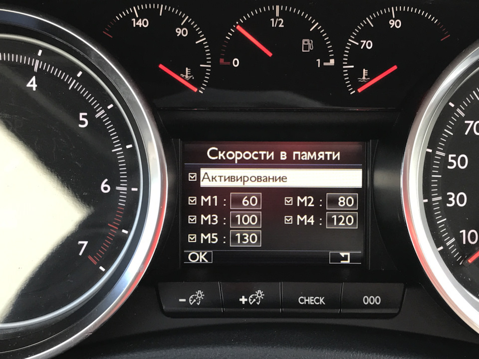

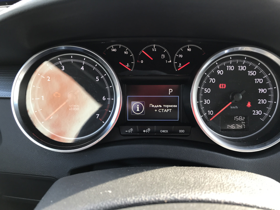

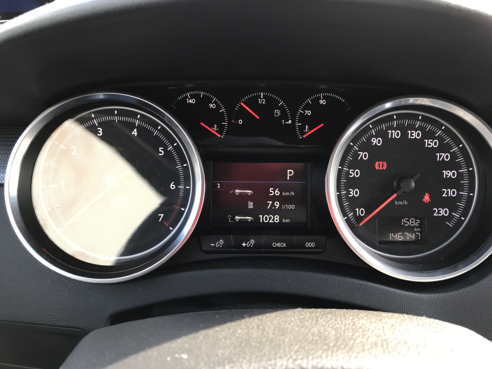

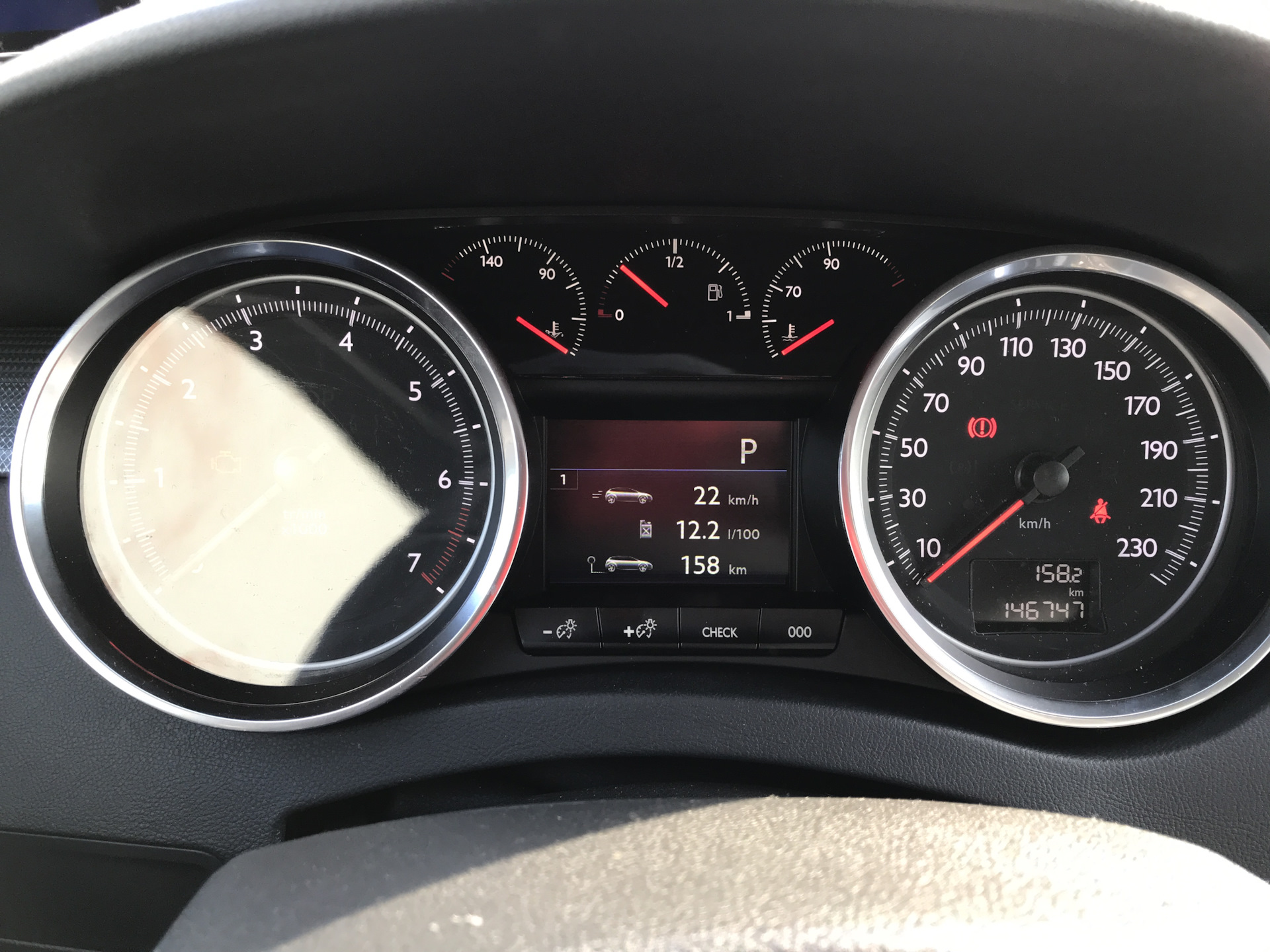

Ну а теперь много фото по цветному дисплею. Его переставил с 308, но пришлось переконфигурировать при помощи Андрея aj1, вроде итоговый дамп собрали, но я его пока так и не залил (отличие — в отсутствии надписи "для старта нажмите стоп"):

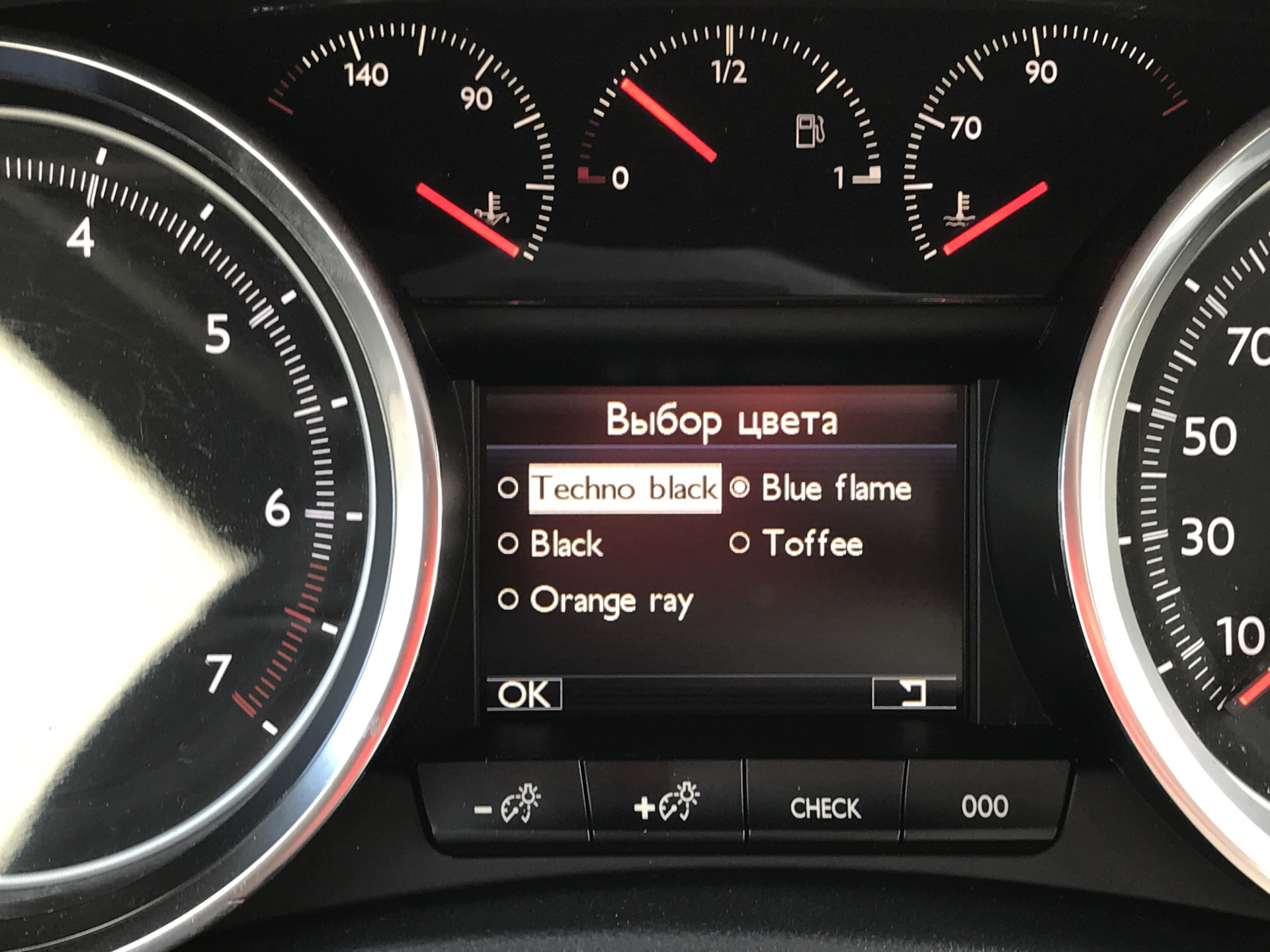

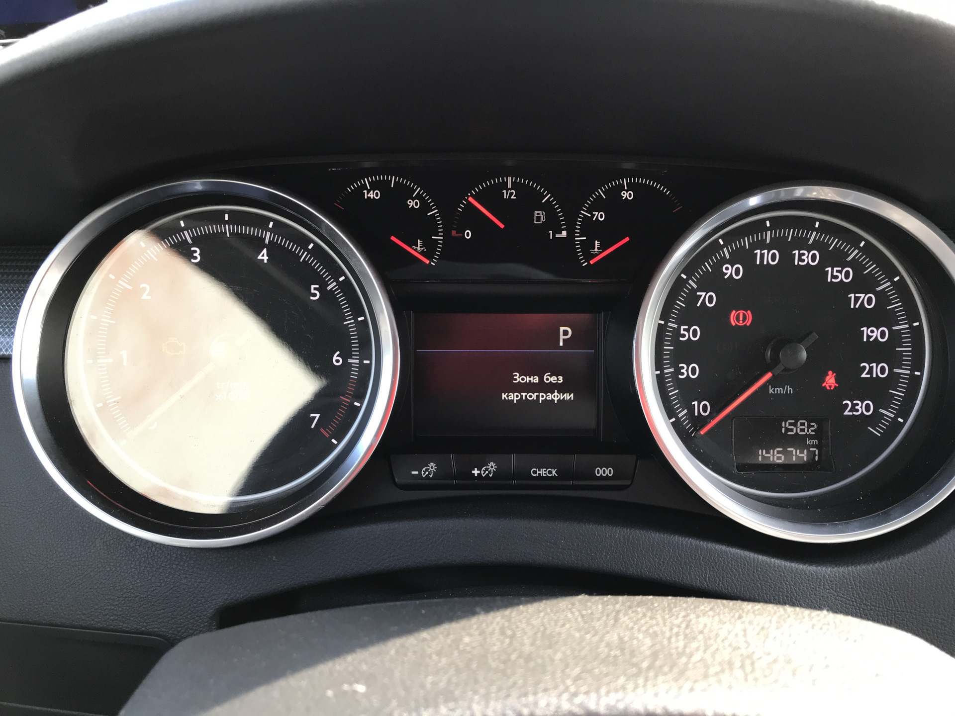

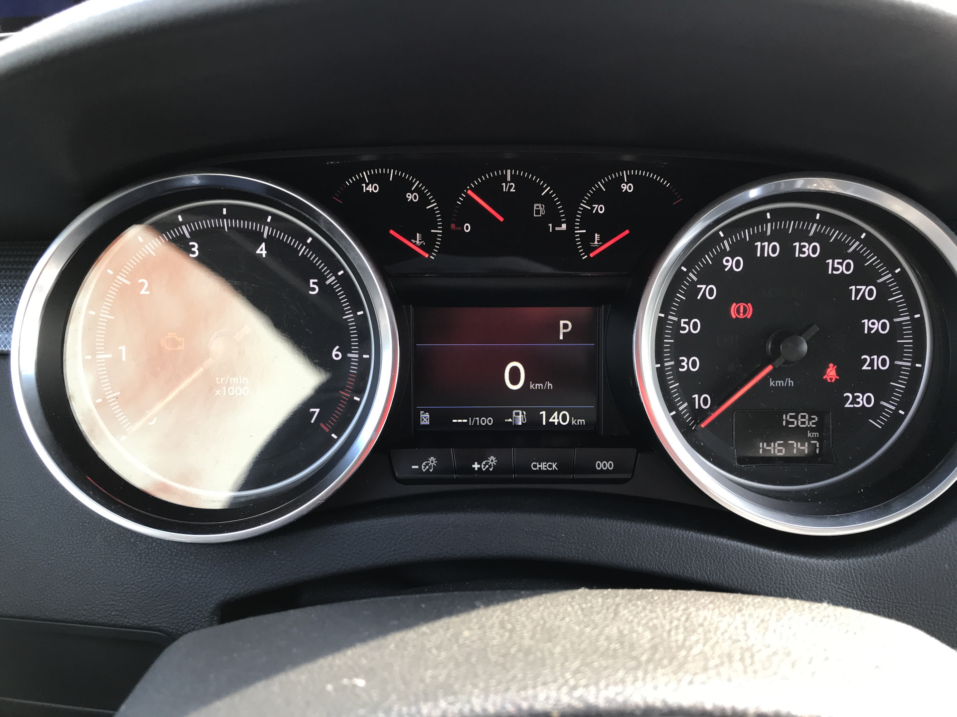

Далее — переключение между основными экранами:

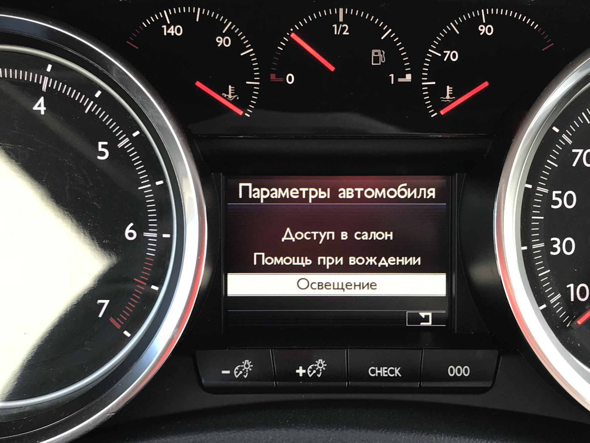

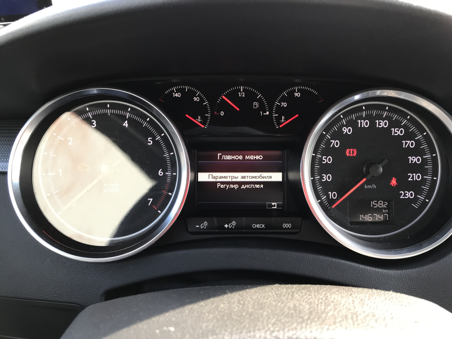

И навигация по меню (на 508 в минималке он полностью заменяет вообще всё):
Ну и скоро, надеюсь в течение пары месяцев, я заменю вот это "чудо". Хотя звучит оно неплохо:
Но вообще, не помню, зачем я делал это фото — возможно хотел похвастаться тем, что починил подстаканники, ибо у 508 это одна из болячек, а может хотел показать то, как не коннектится телефон по блютузу… )))

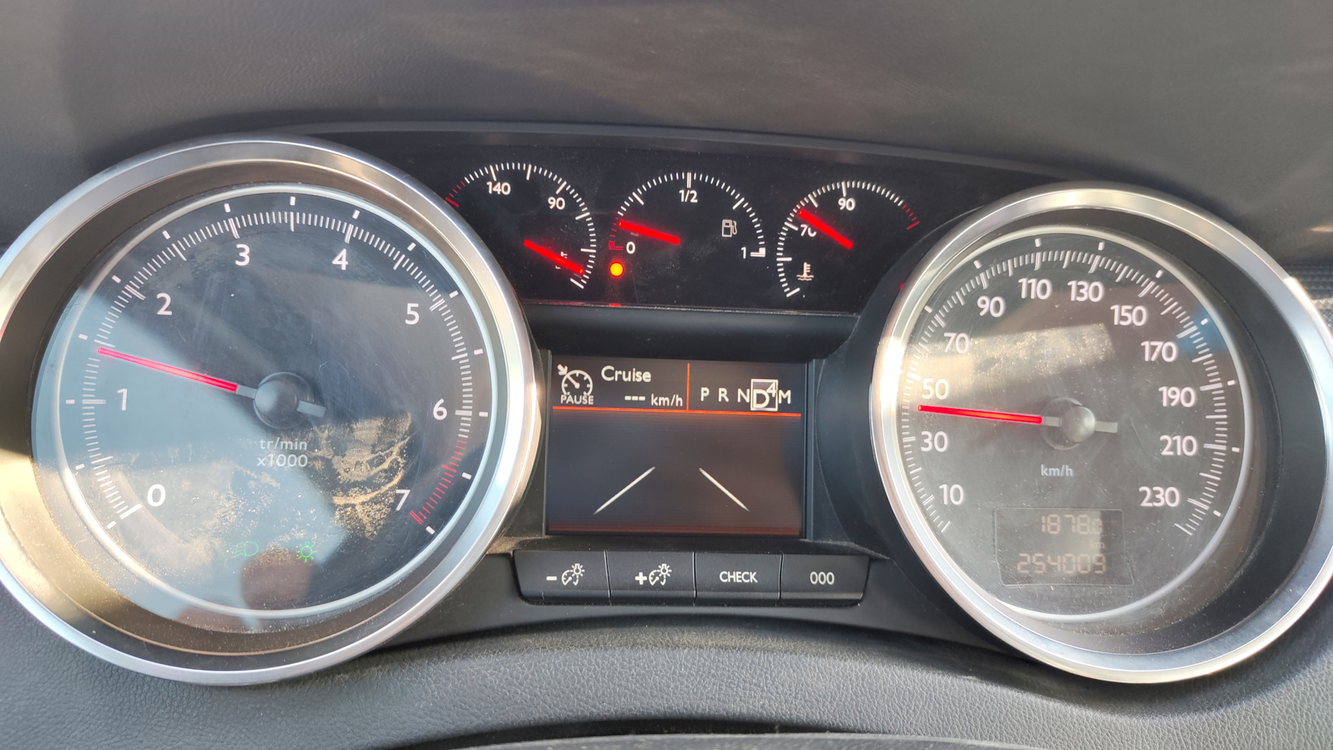

А в вашей программе можно изменить окно круиза на простое, без линий, как это было на монохроме
Можно. Линии это адаптивный круиз
Благодарю, тгда бубу пробовать переделать ардуино под вашу программу.
привет, не поделитесь дампом для дисплея?
Листайте дальше. — я выкладывал дама в какой то другой записи!
Благодарю, уже нашел
peugeot508-club.ru/forum/…page__st__375#entry149372 вот тут ещё есть моя софтинка для ручной правки, но она сложная.
огромное спасибо за ваши труды.
laleksss
По дисплею спасибо, все получилось, в итоге просто залил в еепром ваш дамп
laleksss

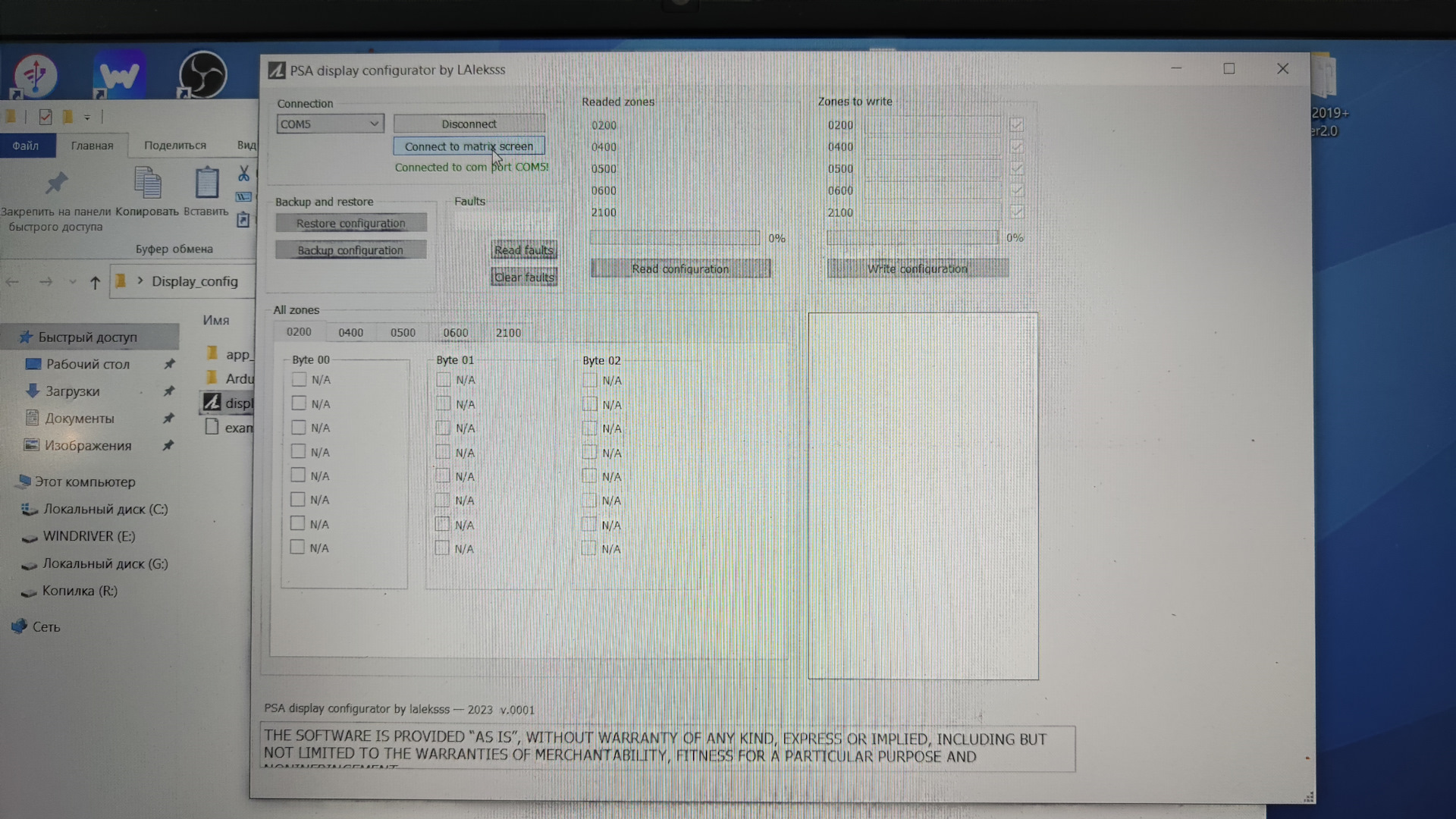

По дисплею кстате просто залил вашу прошивку, по чему то приложение ваше к сом порту подключается но на кнопку подключится к дисплею не реагирует .
Так оно же пишет, почему не подключается
По чему то просто не реагирует на кнопку подключения, ничего не пишет
Так не та прошивка ардуино. Нужная в архиве.
Записал нужный скетч с библиотеками, к дисплею подключился, но кроме read configuration ничего недоступно .может быть из за того что тестирую на старом дисплее монохром ?
Так надо внести правки и записать их. Редактирование — разборка hex. Образец конфигурации в архиве. Всё, кроме зоны 2100 запишется. Если перенести с него конфиг надо — сделать резервную копию, сохранить, загрузить её из файла, дописать в зону 2100 в конце 2 или 4 нуля (в зависимости от типа дисплея, в который будет записываться)

Если плавится разъем, то заменой на новый ты жизнь особо не продлишь — все равно прогреется и расплавится со временем. У лягушек с этим беда, как я заметил. То разъем печки греется и плывет, то подогрев сидений. Слишком мелкие пины для такого тока. Кстати, вчера видел в центре города на стоянке твой бывший 508 с красными сидениями.
Решу :) Другие пины + я устраняю причину перегрева и в самом блоке. На всех моих 508 было решено 🤭
А 508 Гт — так я за ним и тут слежу, новый владелец ему только лучше делает!) Это очень круто!)
А можно чуточку по-подробней, что значит "устраняю причину перегрева в самом блоке"? У меня с моменты покупки пасажирское не грело, только что отказало и водительское. Я залез в контакты — увидел типичную проблему — оплавленные контакты и там и там. На водительском хуже, на пассажирском попробую зачистить и промыть — может еще работать будет.
Новые разьемы с Али я уже заказал, что еще можно сделать кроме перепиновки?
А если у меня блок на моем не работает, а на пассажирском работает ?))
Значит дело не в нем?
Значит не в нём. Скорее всего разъём )
Менял
Чудес не бывает. Остаются ещё сами подушки. А то есть любители на них коленками повставать) Особенно на такни)
