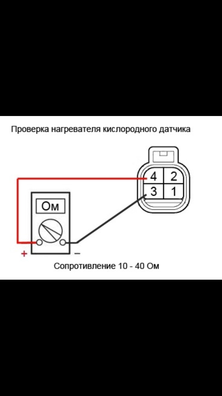

Озадачился я возросшим расходом бензина.
Ездил в Беларусь 500 км и потратил 45л, расход 9л и это по трассе. Ну то что уже что то не так я понял. Проверив в принципе все датчики и прозвонив их, оказалось что датчик лямбда зонда (далее датчик кислорода просто ДК) очень неадекватно реагирует. Все далее и подробно опишу.
На моем автомобиле используется ДК на 4 провода, 2 белых подогревателя датчика, черный — сигнальный, серый — масса датчика.
Лямбда зонд: проверка.
Чтобы проверить работоспособность кислородного датчика, вам потребуются: заводская инструкция, которая подскажет, где находится лямбда зонд, и цифровой вольтметр. Это основные вспомогательные инструменты. Двигатель на время проверки прибора следует прогреть.

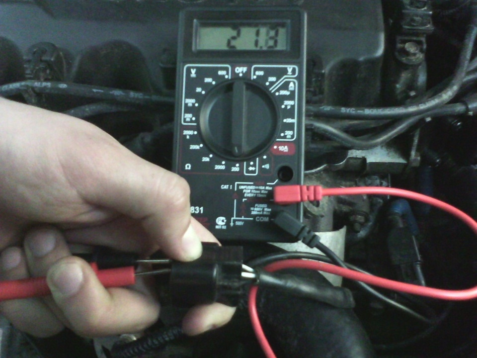

1. Далее проверяем сопротивление на проводах подогревателей ДК. При положенных 2-10 Ом у меня
Уже вроде что то не так. Ладно идем далее, скидываю видео по замеру напряжения. Минус берем с корпуса авто (я даже пробовал и брал с минуса АКБ) а плюс подключаем к черному провода и выставляем напряжение. Вот что получилось
Попытка №1
Попытка №2
Upd: Небольшая мини инструкция.
Для проверки датчика кислорода (лямбда зонд) подсоедините отрицательный провод щупа мультиметра к корпусу двигателя. Определите контакты на датчике кислорода. Как я уже говорил, проводов может быть от одного до четырех. Подключите положительный вывод щупа мультиметра к сигнальному проводу датчика кислорода. Прогрейте двигатель до нормальной температуры. Разгоните двигатель до 2500-3000 об/мин на 3 минуты, чтобы разогреть датчик кислорода. Дайте двигателю работать на повышенных оборотах и проверьте включение датчика кислорода. Напряжение на датчике должно иметь величину от 0,2 до 1 вольта и включаться с частотой 8-10 раз за 10 секунд. Если напряжение примерно равно 0,45 вольт и не меняется, то датчик кислорода попросту не работает.
При помощи тестера проверьте наличие напряжения аккумулятора на фишке питания нагревателя датчика кислорода. Если напряжение отсутствует, то проверьте провода идущие к реле или к выключателю зажигания. Проверьте также соединение с заземлением нагревателя лямбда зонда.
— При исправном и прогретом датчике кислорода напряжение на сигнальном выводе должно меняться от 0,2 до 1 вольта с частотой 8-10 раз за 10 секунд (1Гц) при оборотах двигателя 2500 об/мин.
— При резком открытии дроссельной заслонки мультиметр должен показать напряжение 1 вольт.
— При резком закрытии дроссельной заслонки показать напряжение около нуля. На этом процедуру проверки лямбда зонда можно считать оконченной.
Из всего выше изложенного я подозреваю пока еще что датчик мертв. Ваши мнения и комментарии жду. М.б. специалисты есть среди нас и подскажут. Или выкладывайте свои измерения, будем сравнивать, желательно с фото и видеофиксацией)))
Upd: небольшой пример — тап живучести и умирания датчика.
Upd2: видео зависания подыхания датчика

Подскажи, дружище, мерить как правильно? На заведённой тли заглушеной машине? Разъединив разъём или нет?
Мерить напряжение? Только на заведенной, а лучше хорошо прогретой. К примеру после поездки, чтобы датчики лямбда хорошо прогрелись. Иначе показания будут неверные.
Напряжение и сопротивление подогрева
Сопротивление на заглушенной машине.
На разъединенной фишке со стороны лямбды?
Да.
Я мерил на заведенной, подогрев вообще не звонился, напряжение тоже. По ELM327 показывает 0,44V. Горятдче ошибки: Р0135 обрыв подогрева датчика и Р0134 нет изменений датчика. При сбросе ошибок, сразу загорается Р0135

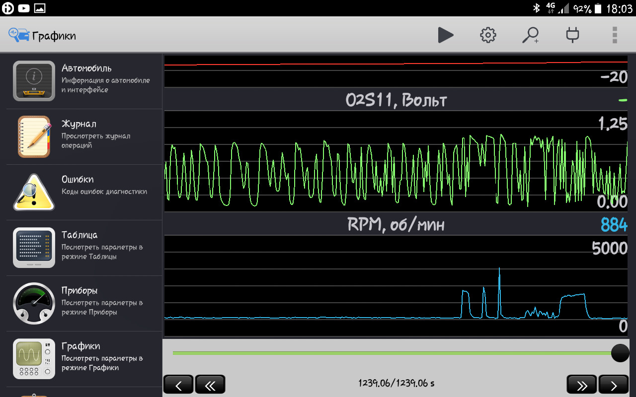

Привет. Похоже на уставший датчик?

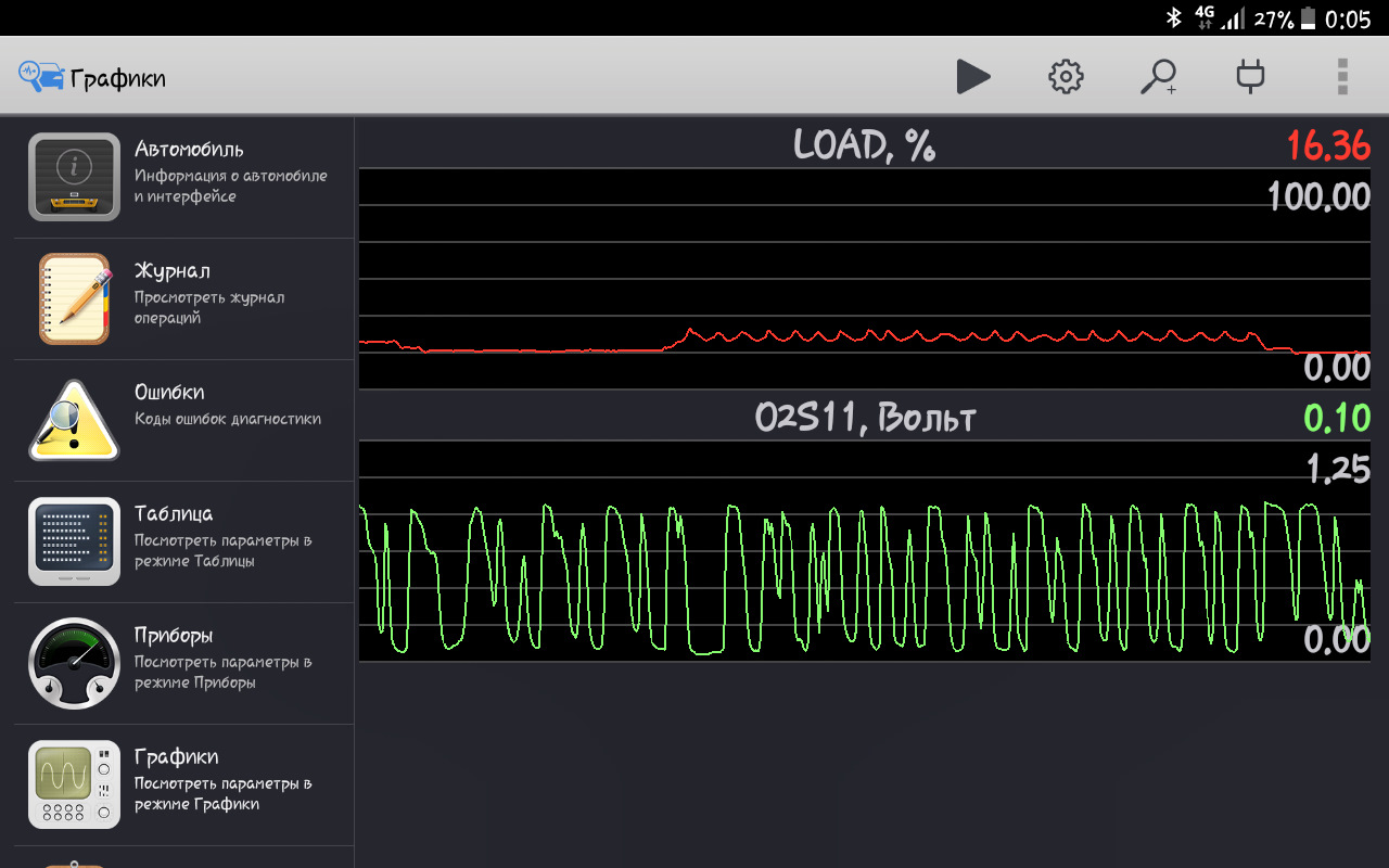

Что-то не нравятся его показания. Это на холостом ходу, вначале без нагрузки и далее с электро нагрузкой показания на долго упали.
По мне так датчик уставший и живой. Перегазовку делал? Датчик не зависает?
Перегазовку не делал. Сегодня сделаю посмотрю.
Бывают у него зависания, пока не газанешь. Замечал один раз, но не записал.
И вот при включении электро нагрузки показания больше секунды зависают на 0.03v

Я убил вчера датчик кислорода, буду новый покупать.
Проверяют сопротивление, не реагирует никак на двух датчиках, проверяют сигнальный провод, что-то показывает, значения меняются, но кажется быстрее чем 8-10 раз в 10 сек
Если нету показаний на подогреватель них проводах значит обрыв и нормально уже работать не будет.
да, купил новый денсо, проверил там… что то показывает)) расход замеряю., ошибка с чека исчезла! обороты стали меньше холостые, и вообще ровнее работает!

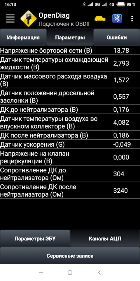

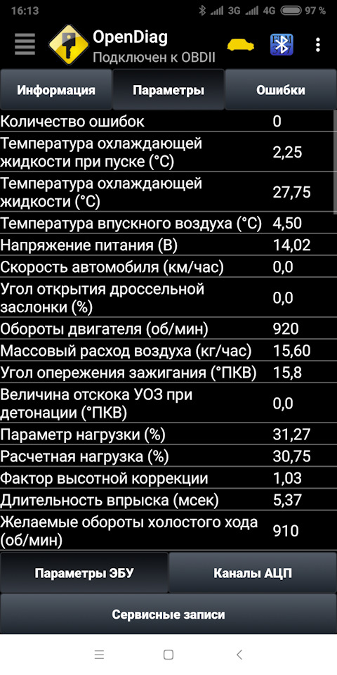

Хорошо бы посмотреть на работу датчика лямбды хотя бы через elm блютуз. А так если видна уже разница значит все правильно сделал.
А в какой программе это можно сделать, и какие показания должны быть при нормальной работе?а то у меня богатая смесь, и тоже грешу на дк
Программ много. Обд разъем блютуз и программа, к примеру, torque. Это для дк. Либо проводок к компьютеру и программа сканмастер. Внизу поста прикреплен рисунок для примера.
Датчик массового расхода воздуха разве столько должен быть? По памяти он должен быть 0,9-1,1В.

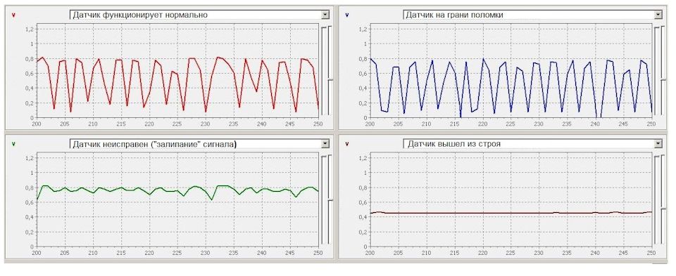

Вот 4 возможных варианта живой или не живой.

ну такого нет, по последним двум, при резком открытии падает в ноль, а затем возвращается на 0.28
По этому видео я бы сказал что датчик залип, завис или еще как нибудь назвать. Т.е. неисправен. Я бы поменял. В твоем случае решать тебе. Идеально ехать на диагностику и посмотреть на осциллографе или подключить кабель и посмотреть по графику работу датчика. Я себе приобрел obd-блютуз разъем и через телефон и программу torque смотрю график.

Не температуру катализатора надо тебе смотреть, а отклик или работу датчика, по графику осцилограммы.
да я смотрю на графики,
просто интересно, температура каким образом "снимается"?

Так по тем графикам у тебя он завис, можно попробовать перегазовку, я так делал, если не помогает, еще кружок маленький проехать и снова попробовать. У меня все также было, и я точно понял что он завис, и не работает. У тебя 0,72 где то напряжение.
Мое мнение что ему трындец))) Я не специалист, решать тебе. Идеально попробовать другую, но кто тебе даст ее)) Про покупку и сам знаешь.
по графикам и их интерпретации, вроде, всё понятно.

Судя по этому:
