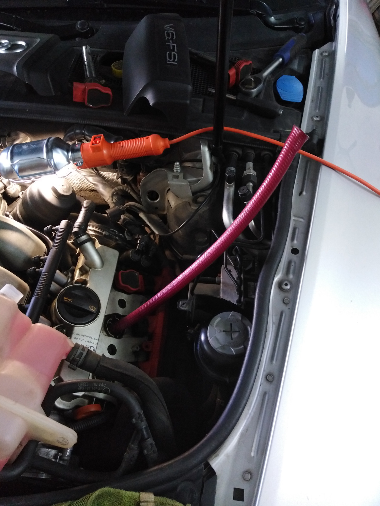

салют всем! всем fsiщикам, кто сталкивался, какая проблема была, как решили, подскажите, я жаибался уже читать форумы, темы про это- ничего не нашёл дельного!
короче. в том 2019ом году менял форсы хьюко( конченная хырня) потекли! в этот раз я отправил Даниле свои ориджЫ на ремонт. симптомы были такие:
дитаначионный запуск на горячую после не большого простоя( это 100% текут форсы)
падает давление сразу же после остановки двигла в 140 группе
не ровно работает двигатель
троит на холодную с утра, или после длительного простоя
пропала тяга с низов
переключения передач со второй на третью затяжные( то до 3 тыс, а то бывает отлично переключает)
ну в общем так вот, может что то и забыл.
после замены форсунок, запустил двигатель, вроде бы работал ровно. было поздно- я поехал домой, ноут не стал подцеплять. приехал домой, заглушил, через минут 15-20 запустил- крутила долговато, но запустилась ровненько, безо всякого дитанационного пуска! и так несколько раз проверил- запуск чёткий! НО!☝🏻❗️появилась дрожжжжжжьь, не ровная работа мотора! кстати, когда ехал домой- коробка переключалась хорошо!
сегодня утром запустил, машина не троила. но переключения опять стали корявыми, иногда чёткие!😤. подцепил ноут- давление сходу падает после заглушки. я Даниле написал, он попросил мне показать 93 группу- показал! сказал, что в норме! потом попросил 1 группу, показал! он мне объяснил, что надо прогреть до 90+ градусов, и чтоб в банках показания были 0, если да- то всё з*****! форсы говорит конкретно держат! а что давление падает- это фигня, можно забить! это или клапан тнвд или клапан ограничения давления в рампе.но я и сам понимаю, что они держат! так как и утром не троит, и после малого прстоя на горячую чётко запускается. я хотел поинтересоваться у него, что такое с моим пвтомобилем! а он забил!😄свою работу сделал, объяснил и всё- пшёл на хэ! таких как я, у него наверное пачками!
ну вот так вот у меня, в общем. я хочу добиться нормальной тяги, ровной работы движка! кто что скажет?
что поменяно:
свечи
тнвд
сцуко- форсунки втрой раз! щещеен
прокладочки- хуядочки впуска, трубок вкг, форс
чистил впускные клапана
всё есть в бж
что беспокоит:
расход конский
переключения коробки то хорошо то нет
тяга с низов тоже- то хорошо то нет
и ещё, когда газую на прогретом движкн, когда обороты падают примерно до тысячи- резко даю газку — она как бы не ровно газует, передергивает кап бы, или типа как подтраивает!
ну вроде бы всё!

Мне кажется что нужно начинать с устранения падения давления в рампе. ну не должно оно падать.
Чистить FSI форсы по моему дело неблагодарное. Стоят они конечно как паровоз, но при норм бензине и исправном движке ходить будут долго.
их отреставрировали, чистить да, толку 0!
Прогрел авто, берёшь кусок садового шланга, выкручиваешь свечку, вставляешь шланг и немного втягиваешь воздух из цилиндра в себя, если слышен бензин — привет форсунка.
благодарю! форсунки не ссут!

Завези форсы на стенд, пусть проверят на герметичность, не должно давление падать после того заглушишь. А ТНВД новый ставил?
ну не факт, что они текут. таких стендов нет.
Стендов которые проверяют на герметичность?
есть такие? чтоб высокого давления ?
Даже в нашей деревне есть фси-тси стэнд)
