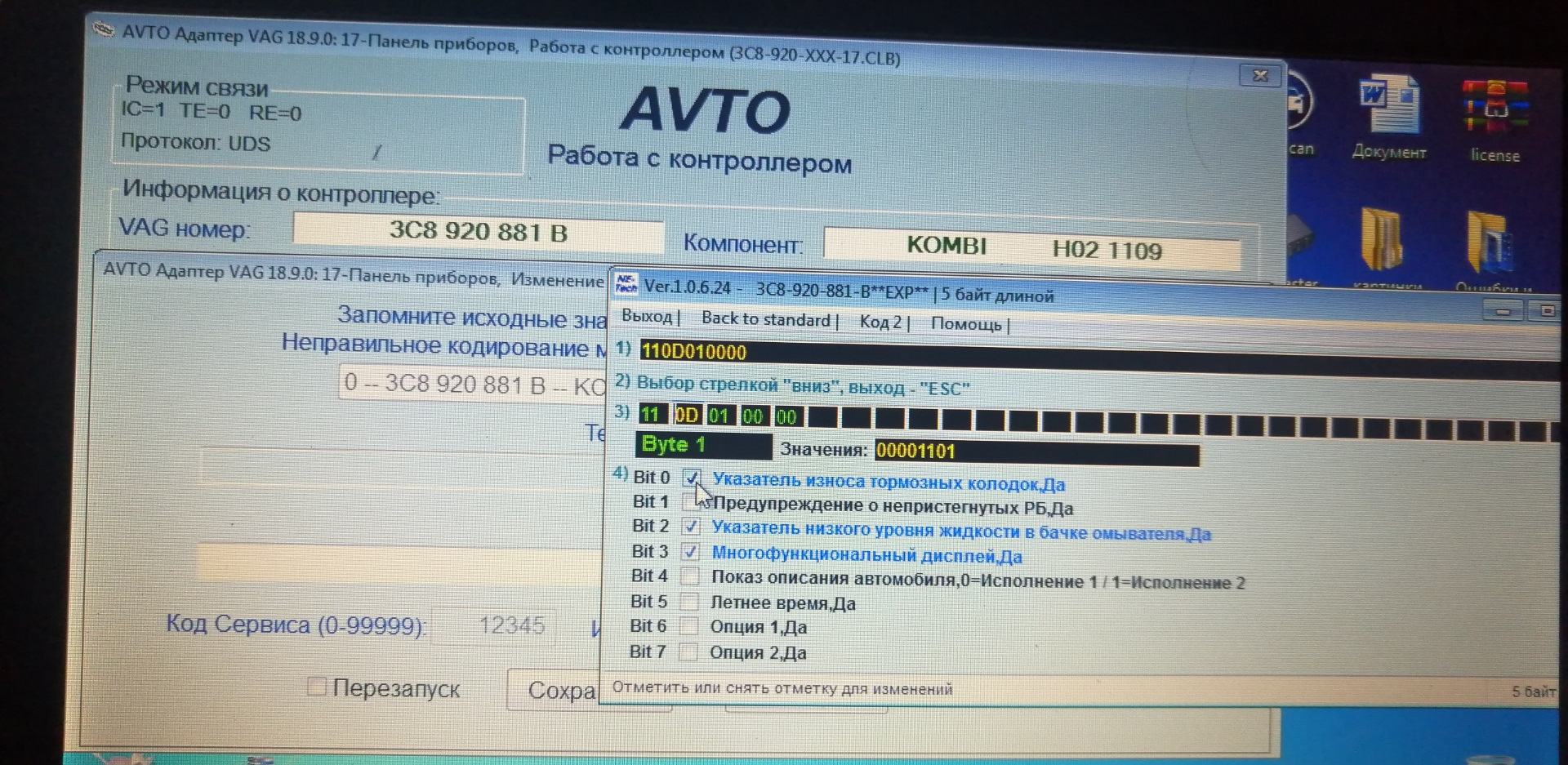

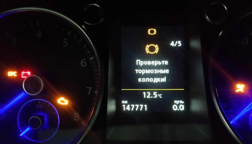

Еще по весне, периодически начала выскакивать ошибка по износу колодок. То появлялась, то пропадала, в общем была не постоянной. В итоге в один прекрасный день начала гореть постоянно. Совпало это как раз с заменой передних тормозов. Тогда я просто компом отключил эту ошибку, чтобы она не мозолила глаза, да и на тот момент у меня не было проводки для подключения колодок. А когда ее купил и установил, проблема не ушла.
Далее заехал к знакомым в сервис на диагностику. Колодки и новая проводка колодок отпала сразу. Колодки были жирные, проводка новая, целая. Ну в целом стало понятно когда увидели разъем который подсоединяется к проводки датчику износа колодок!
Сгнил разъем вместе с контактами и он просто развалился на две части)))

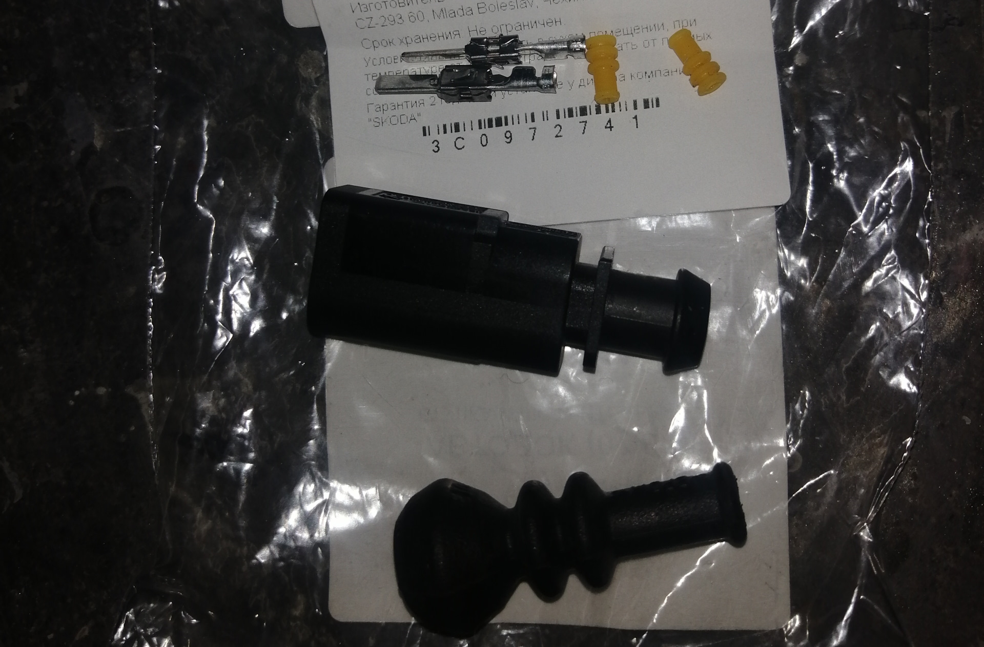

Короче говоря, стал изучать тему и искать, что нужно для исправления данной проблемы.
По данной теме информации в принципе полно. Довольно быстро удалось найти все, что нужно.
НОМЕРА:
VAG 7L0 907 637 — Датчик износа колодок тормозных передних(для тормозов 17z 6pot)
VAG N 103 361 05 — Корпус разъема электропроводки 2шт.
VAG 3C0 972 741 — Уплотнитель провода 2шт.
VAG 1J0 906 102 — Пыльник разъема электропроводки 1шт.
VAG 1J0 973 802 — Корпус разъема электропроводки 1шт.
Единственное возникла небольшая проблема с пинами N 103 361 05, у которых просто конская цена в 3500р за шт. — это Exist, Autodoc. Как-то жаба задушила отдавать 7000 за две маленькие пиздюлинки😅
Стал искать альтернативу — Нашел очень похожие пины N10318905, благо стоят по 60р шт, но они чуток не подошли. Сам корпус пина больше посадочного гнезда в разъеме.

Подскажите а как программно отключить износ колодок через Васю, куда там лезть
Спасибо
просто закоротить делов то
