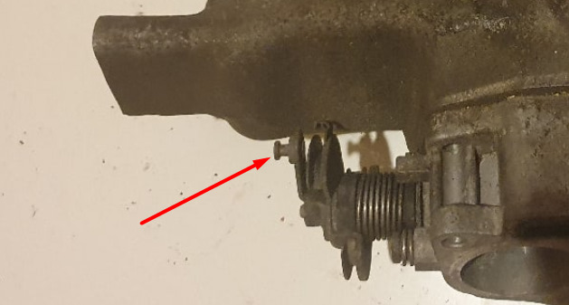

Всем доброго времени суток. Разобрать — разобрал, а собрать — не получается. Когда лез смотреть свечи, разобрал впускной коллектор. Пришлось снимать катушку (или сектор) дроссельной заслонки, на которой держаться тросы. Теперь начал собирать, вроде катушка только в определенном положении может находиться, но как точно она была — не помню. Фото, где хорошо видно, тоже не нашел. Если может кто объяснить или хотя бы фотографии скинуть — буду благодарен.
P.S. нашел фото катушки, как у меня. Прикладываю. Но не очень понимаю, какую роль играет вот эта часть, на которую указывает стрелочка.

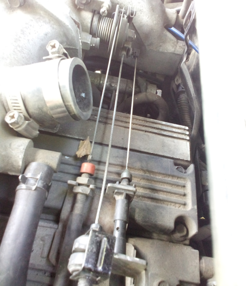

Всё получилось собрать, всём спасибо! Ориентир — на фотографии ниже
там могло не быть троса, если комплектация без круиз-контроля
Круиз, www.drive2.ru/l/536713957788878258/
Спасибо!
Круиз предположительно
похоже, что да. Исходя из этой статьи, www.drive2.ru/l/9660873/, можно предположить, что для круиза эта дополнительная деталь. Но, на сколько я знаю, его у меня нет =)
Вот, если поможет
www.drive2.ru/l/553027961566004896/
да, я завтра как раз и займусь. Фото пригодиться. Интересует именно то, как должно быть, чтобы ничего не перепутать
