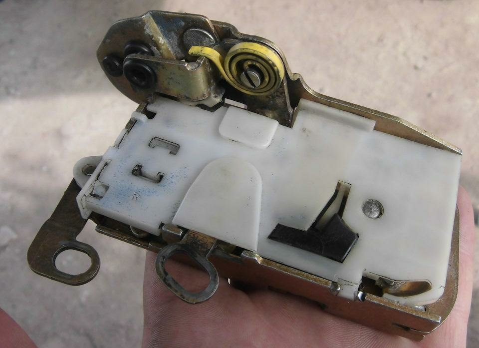

ну так они ремонтируеться если плохо закрываються.там пружинку виток отматываешь и все.закрываеться мизинцем одним
Дело в том что я не могу найти эту пружинку. Вставил обычную пружину и все ок.
Под белым пластиком.все отковыривакшт и там сам шток который запирает защёлку.он подпружинин.эту пружину отламывает и шток падает только под действием гравитации и от сюда закрытие через раз.
Да я уже увидел это, спасибо большое)
