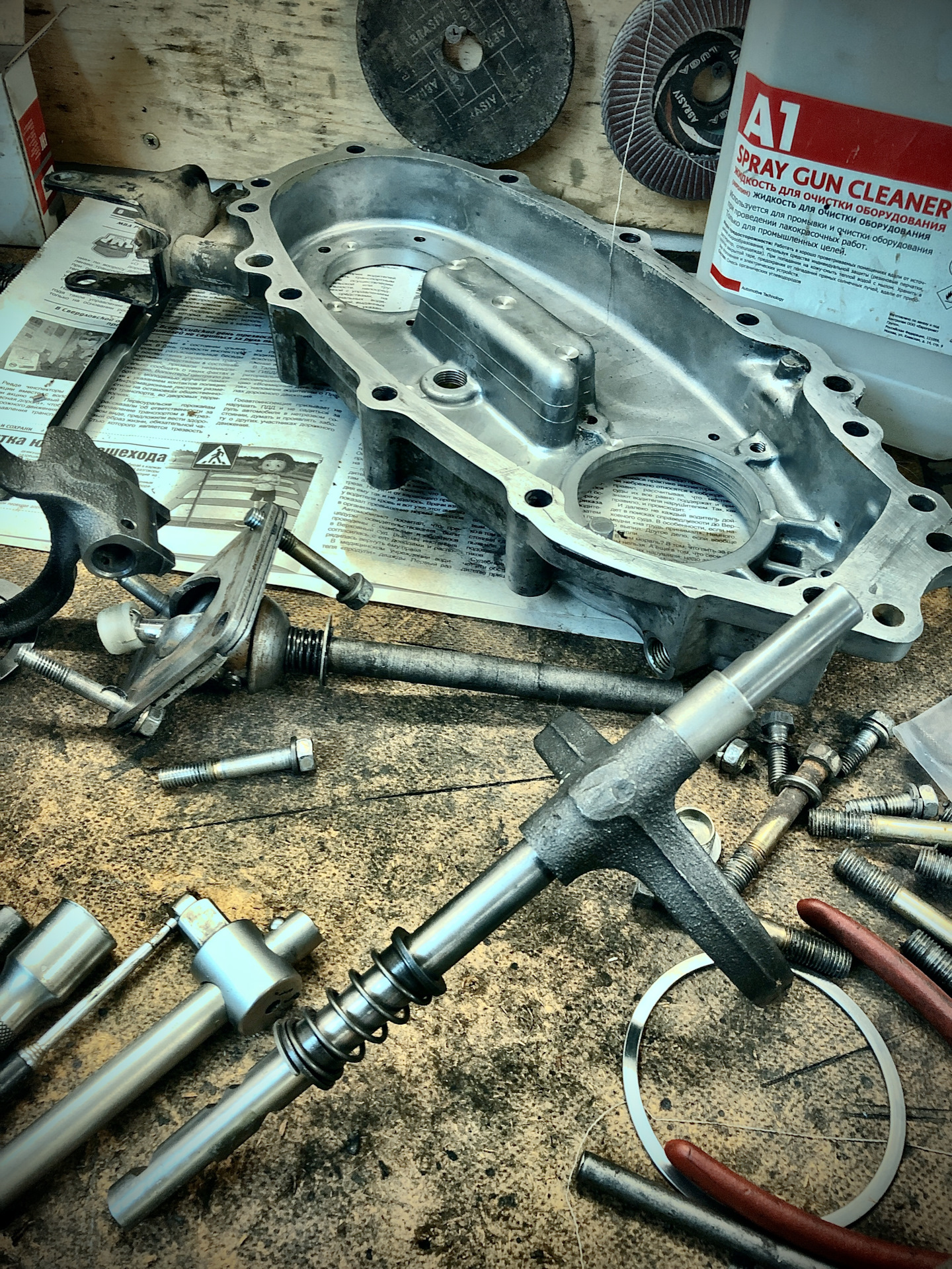

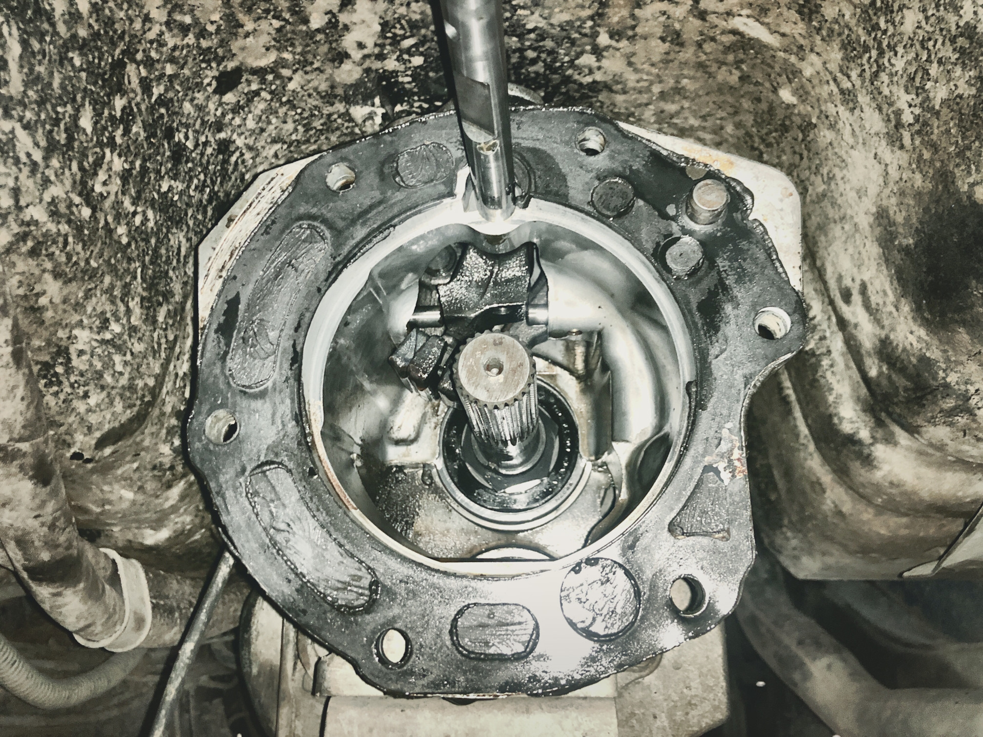

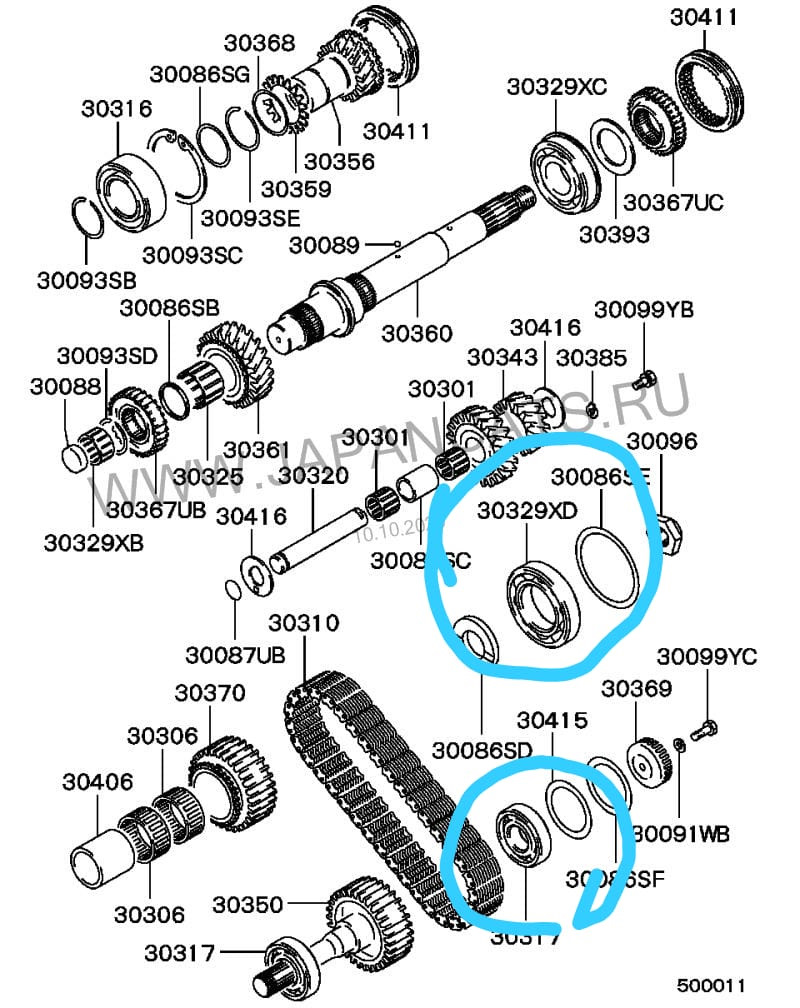

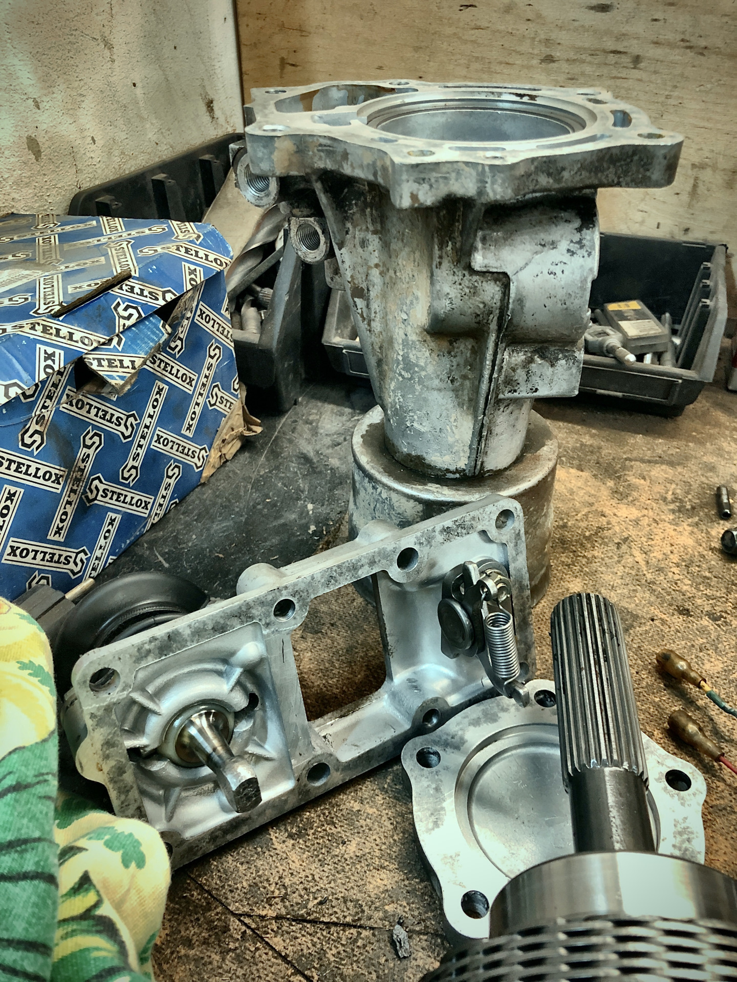

Начала мокрить раздатка по всем своим стыкам. Были приобретены 3 новые прокладки Hyundai )) (4-ая прокладка, самая большая — цена почти 2000р, решили герметиком заменить) ну и полезли чинить ))). Деталь сняли, разобрали и оху…, увидели ))
😂😂😂 Наивные чукотские парни ))), решили тремя прокладками обойтись 😂😂😂🤟
… Сальники под замену, подшипники 2шт. рекомендуется так же, поменять 😊. Ну и цепь 😂😂😂. Растянута немного. Звуков посторонних при движении никогда не было. Вот сейчас сижу и думаю, что делать. Менять цепь или пока оставить (
Ps. Подведём итоги ))
Два дня курил инет. Читал, писал, звонил, общался и ТД.
И решил 🤟, быстро (а это 1-2 дня) мне вопрос с СС от П-2 не решить. Поэтому, чиню свою. Подшипники новые Koyo приобрёл, в старых чутка люфт присутствует.
Сальники новые все 4шт, два ориг., два не совсем ориг )).
Прокладки корпуса РК, ориг Hyundai.
Масло Hyundai 3л GL-4, плюс на сдачу Suprotec’a взял ). Зачем?!, даже не спрашивайте 😂😂😂

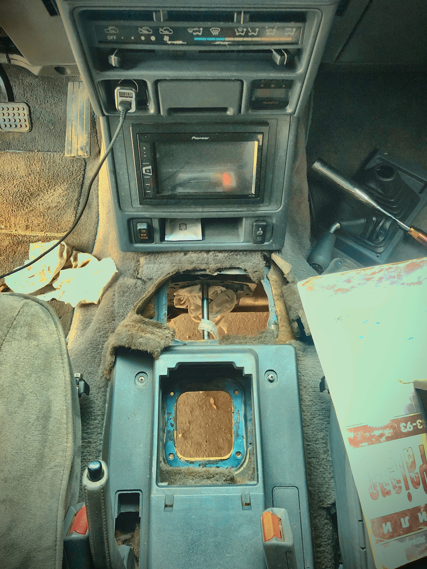

А пока буду на колёсах, начну закупать и готовить к внедрению СС. На сколько я понял за эти два дна (если неправ, поправьте) мне потребуется:
имеем П-1, левый руль, двигатель 56, МКПП, РК part-time
необходим донор П-2, двигатель 56 либо 72, МКПП, СС. По рулю, левый/правый понял, если будет донор праворукий, расположение рычагов РК останется прежним (коробка слева, раздатка справа). Если донор будет леворукий, как сейчас у меня, ручки поменяются местами. Раздатка окажется слева, коробка дальше от меня, справа )))
Ну и необходимы оба кардана, которые встанут bolt on. Либо пилить свои. Передний удлинять на 3см, или проставку, задний укорачивать на 15см.

Кому интересно вот цены на запчасти. Подшипники обошлись по 460р и 760р

По раздатке. Если взять с правого руля то ручки раздатки будут с лево.
А что бы были с право это европа…
с таким ценообразованием )) похоже моя ручка раздатки справа переедет налево 😊

кто ссыт? )))) 😂😂😂 У меня никто не ссыт. Короче я сам себя напугал. Сальник у меня не бежит, вибраций нет. Просто видел маленький люфт. Плюс тут начитался про болячку втулки хвостовика. Вот и побежал ))))) менять ее 😂😂😂. А сегодня с Александром (Центр инновационных технологий) встретился с карданом и хвостовиком, там что на вид что на люфт все норм. )))) Зачем говорит ты ко мне приехал ))). Не мучай машину, все здесь хорошо 🤟
