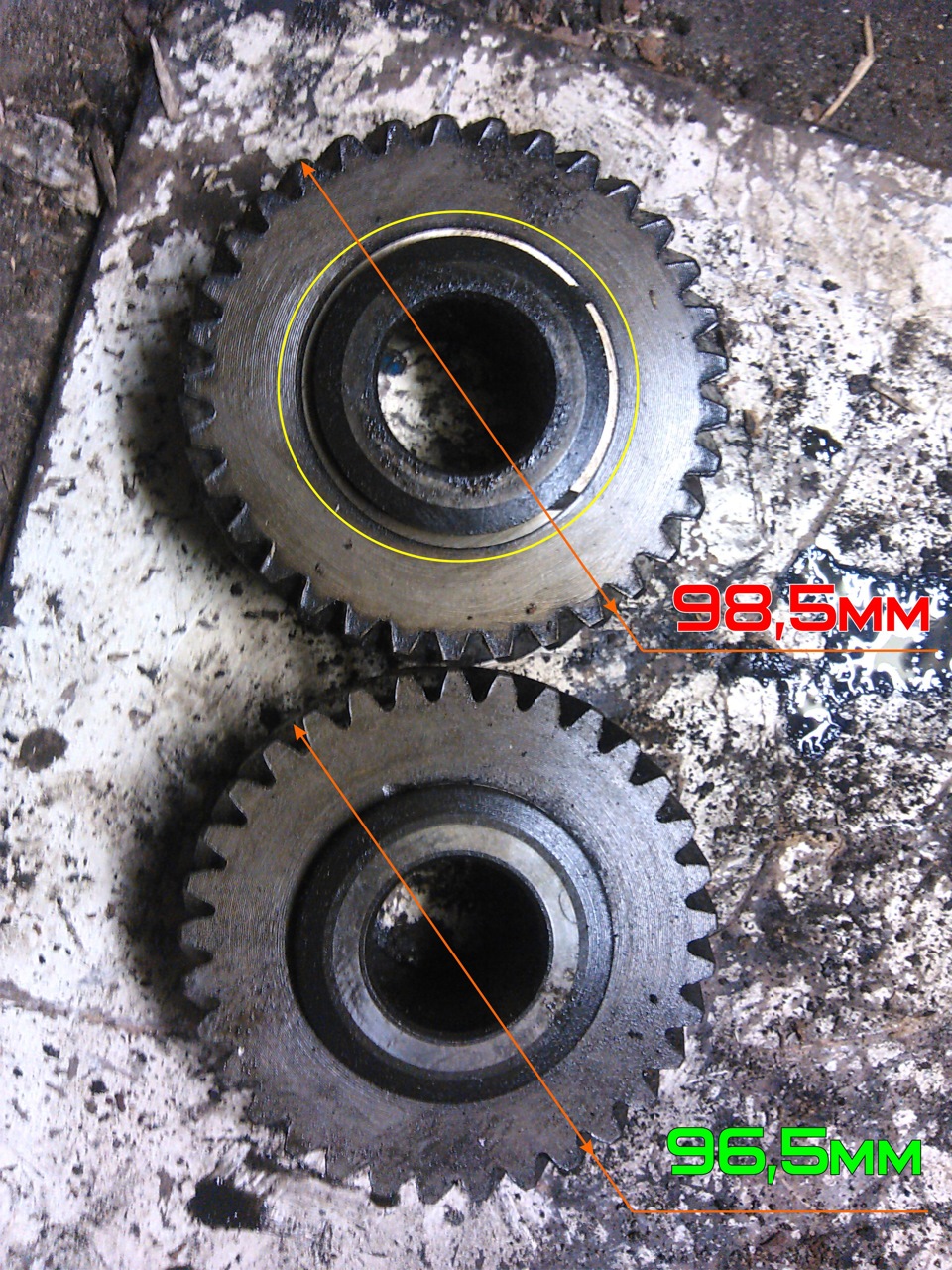

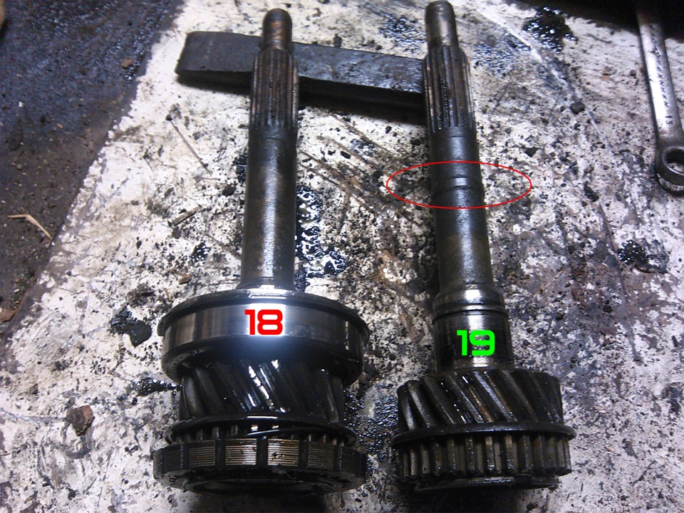

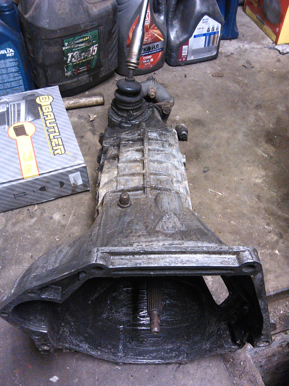

Решил сделать обзор особенностей внутренностей коробки передач с рядом 1Р, так как собираю еще одну. Для этого я взял КПП 2106 до 1987 года выпуска и КПП 21074. Четырехступенчатую от пятиступенчатой отличить легко, а выделить среди четырехступенчатых нужную, а именно КПП 2106 производства до 1987 года, визуально не представляется возможным без вскрытия картера. Можно посчитать количество оборотов первичного вала, сделав 10 оборотов вторичного вала на 3-й передаче. Должно получиться практически 13 оборотов (передаточное число 1.29). По машине, на которой данная коробка была установлена, также можно косвенно определить (если КПП родная с завода), устанавливались они на автомобили 2106 и 2121 "Нива" с двигателями 1600 сс до 1987 г.в.
С особенностями идентификации в общем все ясно, других маркировок, отличающих данную КПП нет, точнее их на корпусе найти уже не удастся. На заводе для различия КПП 2101, 2103 (2105) и 2106 делали на корпусе маркировку в виде пятна краски, к каждой коробке свой цвет.Но до наших времен эта маркировка недоживает.

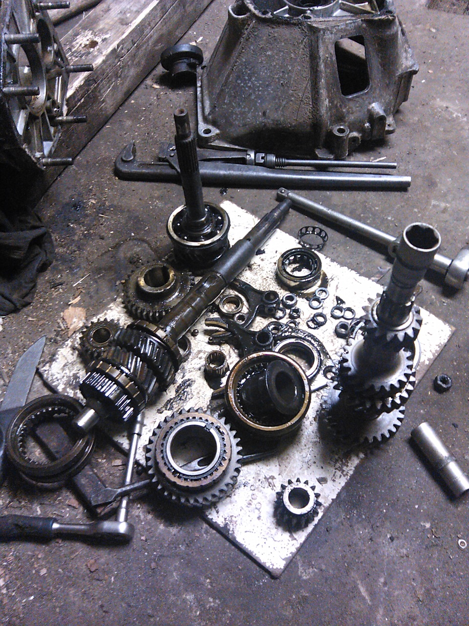

Валялась во дворе коробка 21074 с пятью ступенями. Коробку 2106 я купил еще два года назад за 500 рублей, у нее не переключались передачи, но это вообще не важно. Оттуда нужно извлечь три детали, но для этого необходимо разобрать всю коробку. Пятиступку тоже нужно всю разобрать, чтобы на ее основе собрать КПП с рядом 1Р. Тотальное вскрытие и разбор двух коробок на самом деле не такое сложное мероприятие, по сравнению с их очисткой от масла и земли. С двух коробок набралось ведро земли.

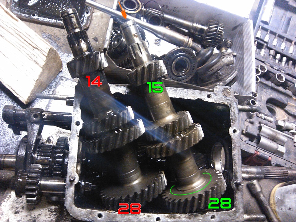

Теперь в картинках расскажу об отличительных особенностях нужных деталей для ряда 1Р (детали от коробки 2106 сразу обозначу как детали для 1Р).
Вот коротко описал основные отличия.

Может быть такое, что на шестерне постоянного зацепления 29 зубьев?
Да, на КПП 2101
товарищи, вообщем я с темой коробок столкнулся недавно, значит так есть у меня коробка ваз 2106 с длинной первой передачей и коробка с семерки с неусправной 4 передачей недавно разобрал их посмотрел отличия и понял что на 4-х ступку пятую передачу не поставить даже заменив пром вал, ибо колличество зубьев на них разное 14 и 15 соответственно, еще при разборке понял что старые коробки не убиваемы так как она внутри была как новая чего не сказать про коробку с 7-ки, так ват вопрос в следующем каким образом можно постовить 5-ю передачу на 4-х ступую коробку, просверлить промвал думаю не вариант или больше это не как не сделать ?

и еще вопрос взаимозаменяем ли промежуточный вал кпп 2106(19зб) и 2101(17зб)
нет…заменить между собой их нельзя. Обязательно нужно менять в этом случае промежуточный вал
мужики подскажите пожалуйста можно ли получить с кпп 2101(17зубов 4ст)ряд 1R поменяв первичный вал с 17на 19зубовый?
Первая и пятая станут длиными а вторая и третья тоже изменяца при такой сборке кпп р1?
А вторая третья скорости одинаковые на всех кпп?
шестерни одинаковые на всех кпп
А по диаметру шестерни не разные на промвалу под первичник? Если под первичный на 19 и 18 зубьев те же 28 зубов.
Диаметр одинаковый, но разный модуль зуба, что делает их несовместимыми.

Скажи а если на первичке 2 выступа там где у тебя на фото 1 последнее фото что это за кпп?
А сколько там зубьев?
не знаю неохота разбирать
на собранной же невидно этого места? Там втулка направляющая выжимного это место закрывает
у меня кпп без колокола в гараже лежит там два пояска на первичке
может от польского фиата кпп? на жигулевских нет двух поясков ни на одной.
Хз с ввиду как классика
с виду они практически одинаковы
с боку написано 2101
увидел.да…вазовская коробка…вал странный…таких не видел никогда
Это первичный вал 2105-1701026 старого образца
В гараже нашёл, 2 кольца 18 зубов

Только перепутал чутка) Наоборот нужно на первичном сделать 13 оборотов, а на вторичке — должно получиться 10.
Утолщение на первичном валу видно на собранной кпп, или закрывает направляйка выжимного?
Да, именно так, спасибо, что поправил)) Вроде закрывает, но я не обратил внимания.
ZiGG
Утолщение точно не видно, ее скрывает втулка направляющая выжимного. Снять крышку картера и считать зубья на промвалу остается для точной достоверности.

Что дает Р1 ? Длиннее передачи будут правильно?
Да, передачи будут длиннее, особенно первая. Передаточные числа по значениям становятся ближе друг к другу, из-за этого уменьшается падение оборотов двигателя при переключении, соответственно не теряется момент, что способствует динамичному разгону. Еще появляется очень длинная пятая, на трассе просто класс.
Понял ! 4 х ступка подойдёт или не то ? Во сколько все встанет по деньгам и где можно приобрести детали ? Скинь инфу пожалуйста если есть !))) спасибо .
мне пока в 500 руб все обошлось. по идее можешь эти три детали для ряда 1Р купить в интернет-магазине тюнинга, стоит тыщи три наверно и поставить в пятиступенчатую коробку. А в промвале 2106 нужно резьбу еще делать под крепление блока шестерен пятой передачи. Как определить такую коробку я написал выше. Но искать можно долго, как повезет, но выйдет дешевле.
