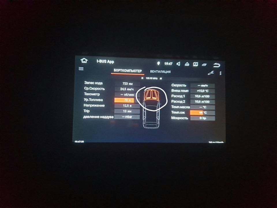

Когда я покупал свого Икса магнитола мне досталась (андроид) в 🎁. Но без адаптора I-bus )

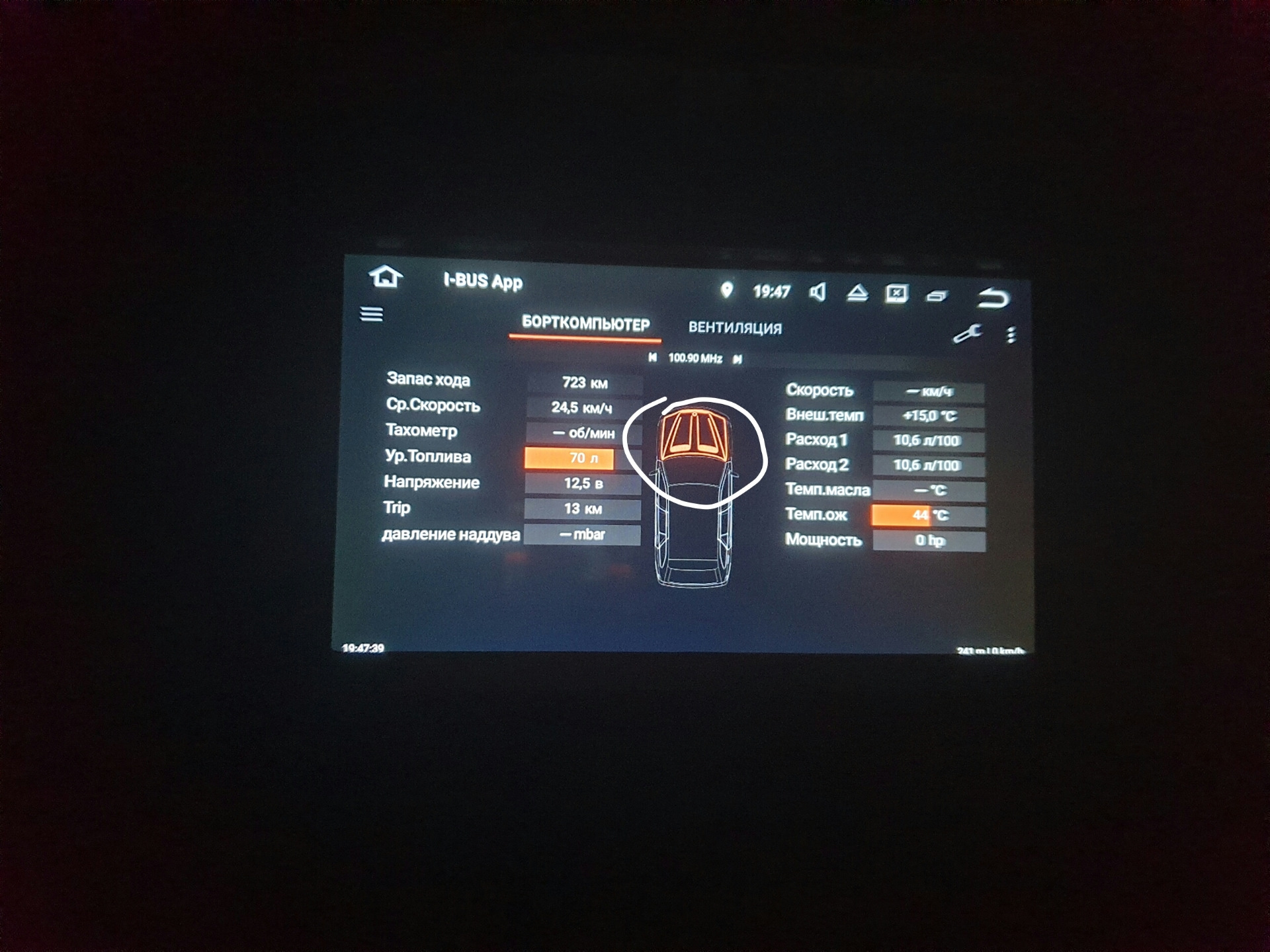

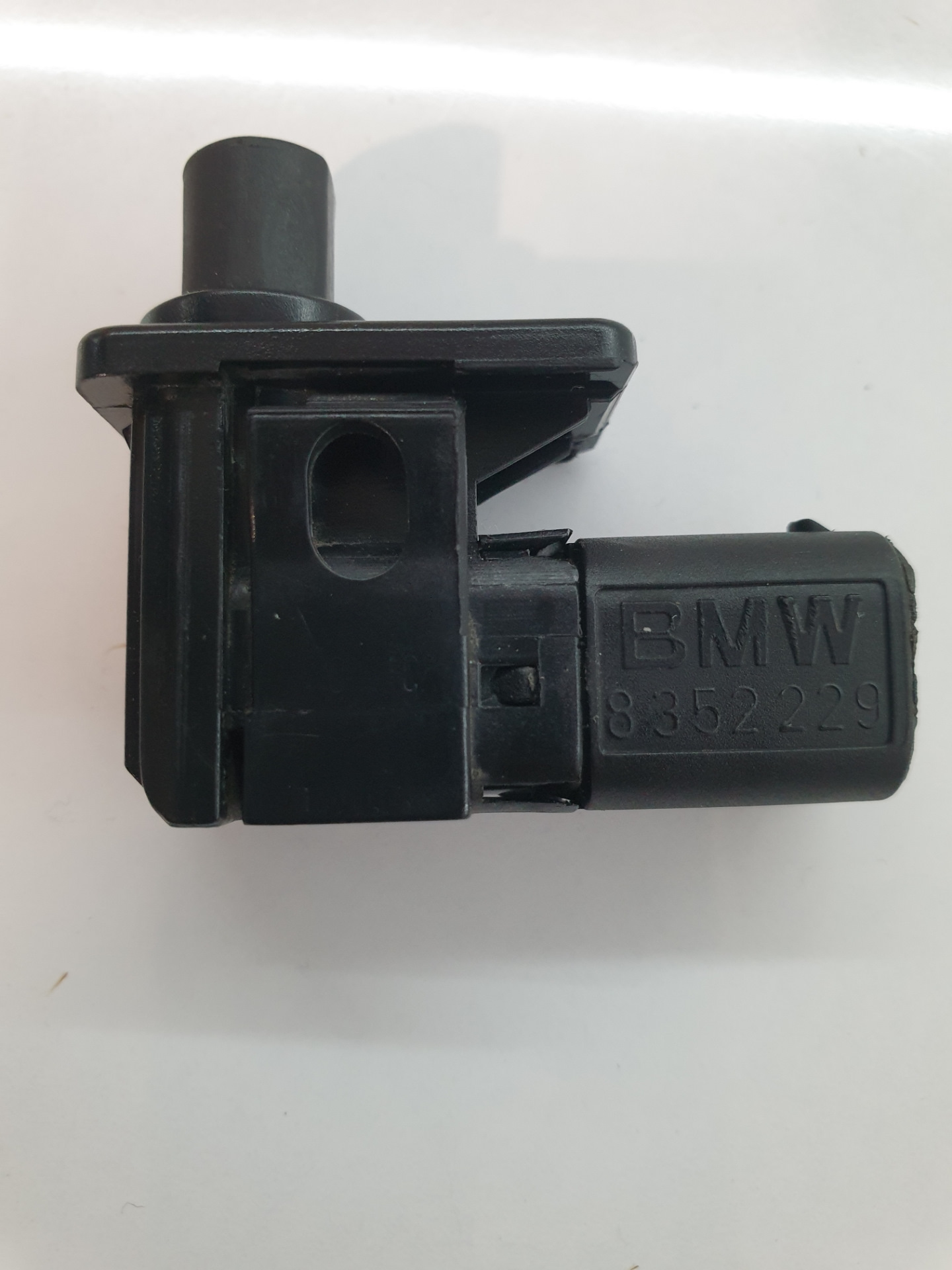

И так после установки I-bus адаптора было обнаружено что не работает концевик капота
Светились индикация что он открыт!

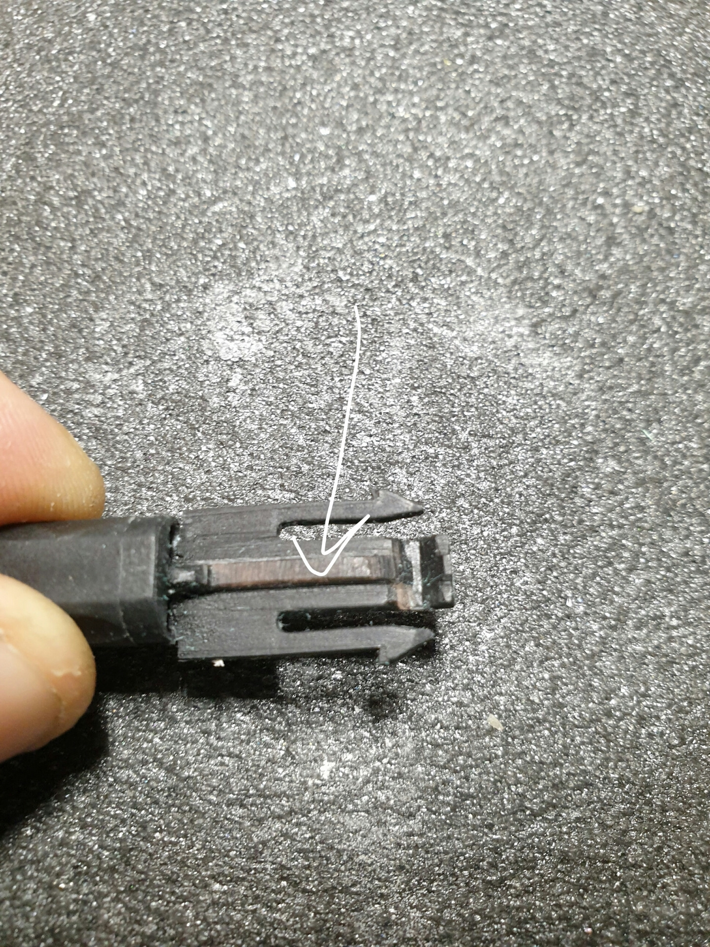

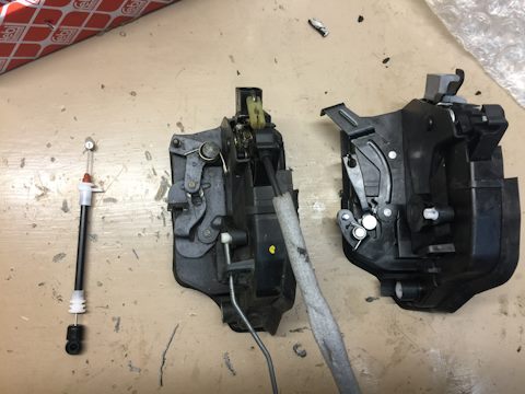

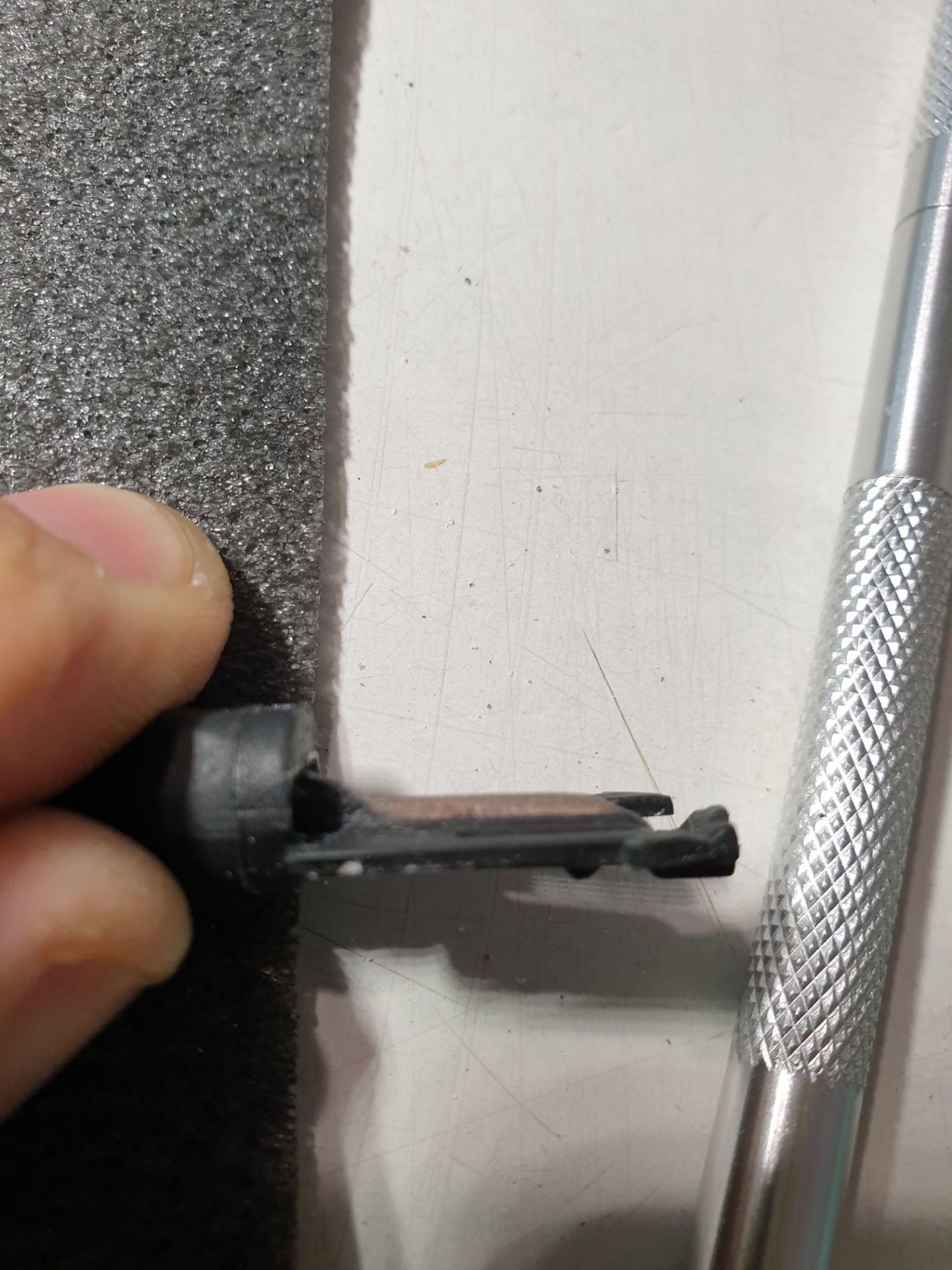

После чего розобрал и обнаружил что в нём есть выработка между корпусом и двигающимся елементом (а точнее сам "Язычок" который нажымает капот пры закрытие)

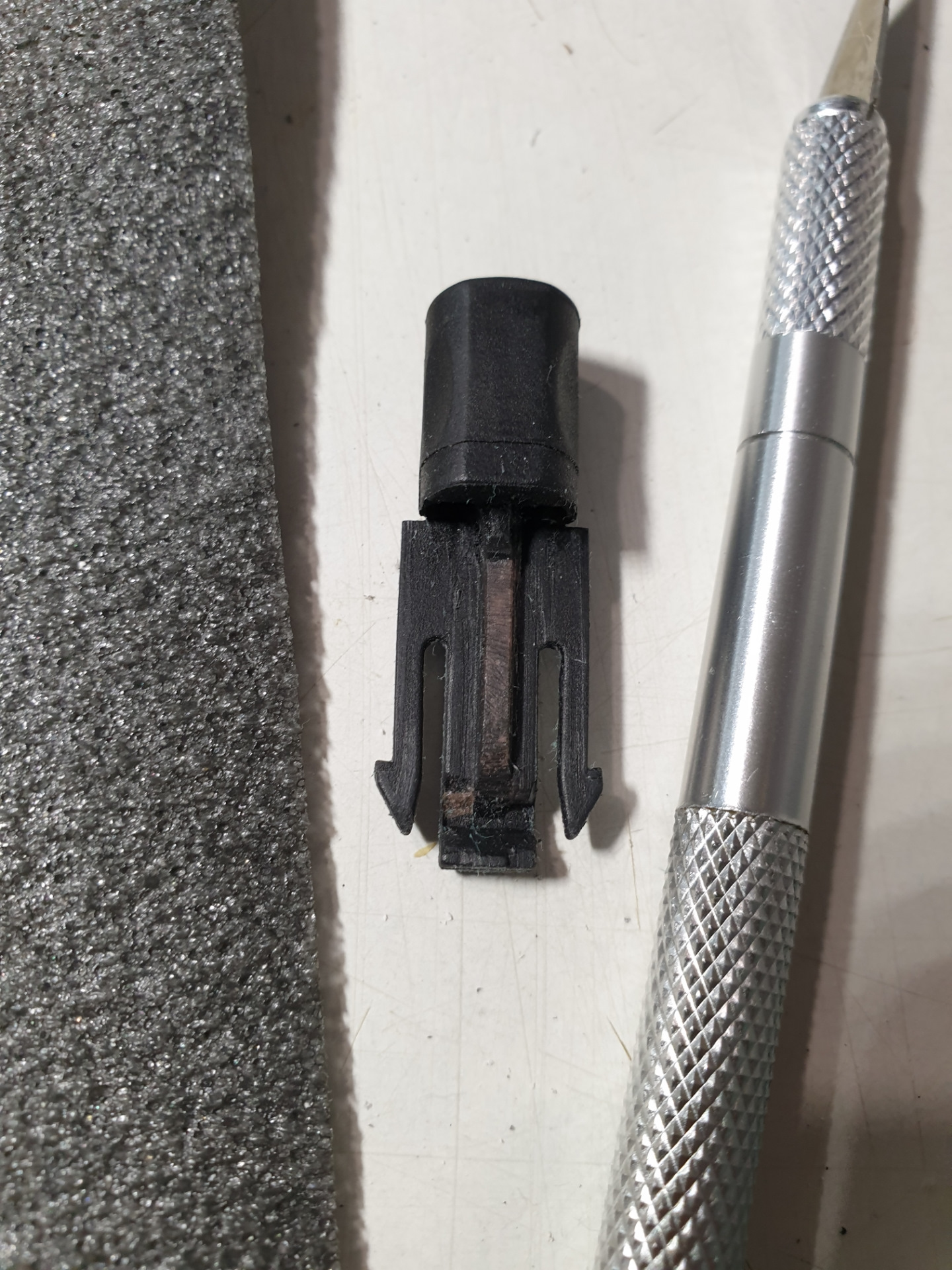

Итак нужно было как-то нарастить вот ето место поскольку его не хватает что-бы пры нажатие мог контакт разомкнуться полностью! Видимо свой строк он отходил) Но не тут то было!

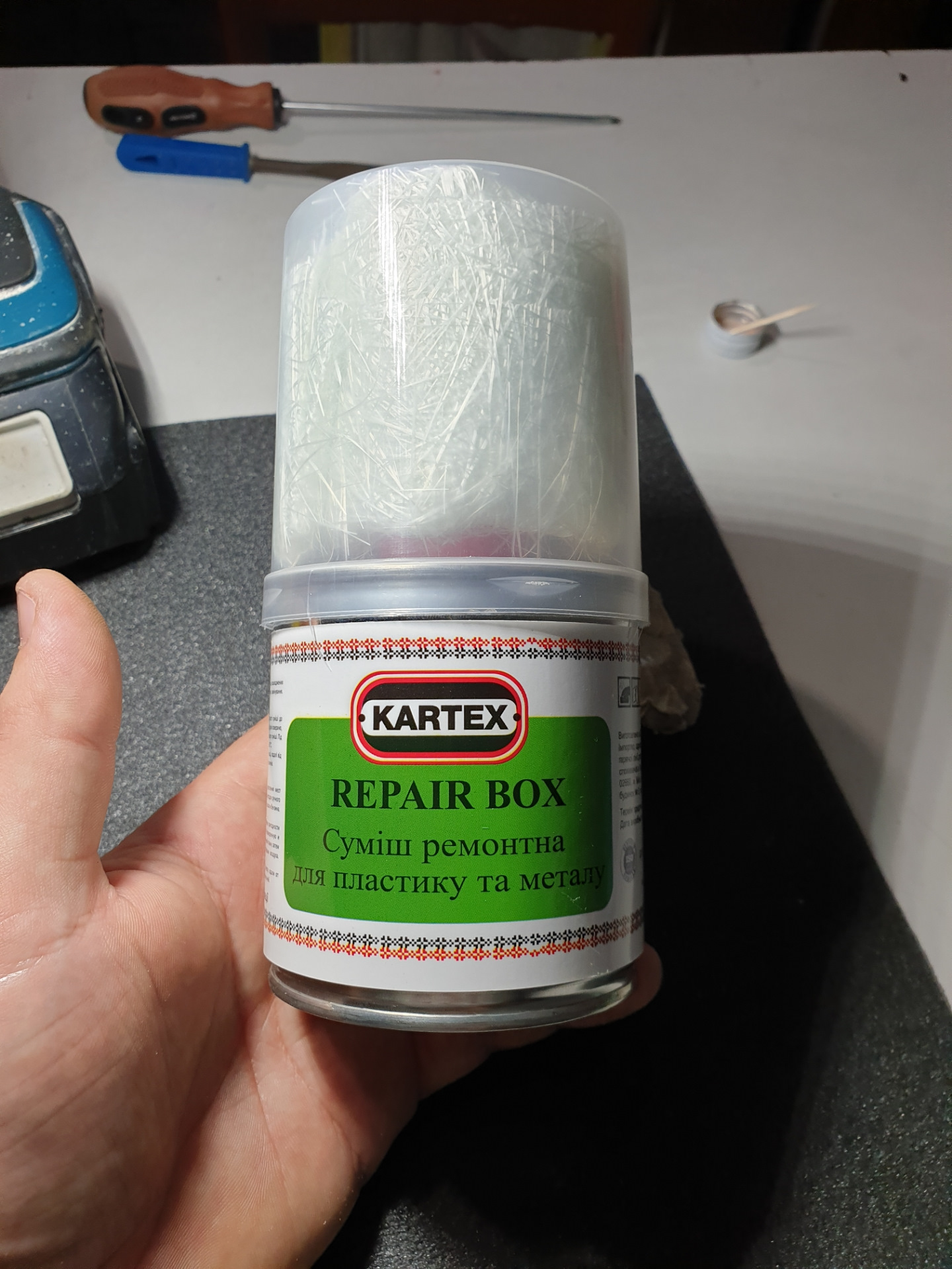

Было принято решение здедать полиефирной смолой так как мне показалось что это более чем надёжно)
На все про все ушло примерно 40 мин з нанесенням и оработкой ( обрабатывал натфилём ) и вот что з этого всего получить:

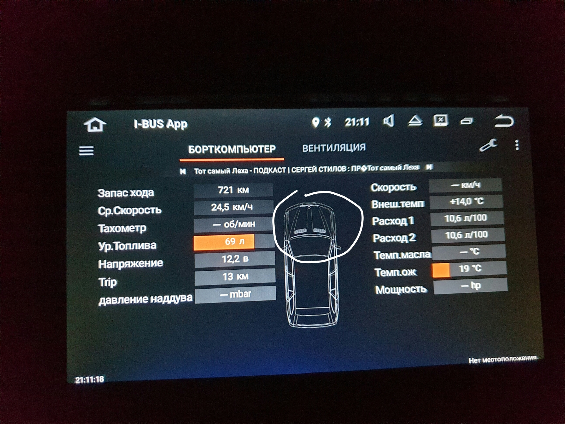

После установки всё заработало

Решил такую же проблему небольшим кусочком самоклеящейся изоляции k flex, наклеев её на капот в место контакта капота а датчиком😏
Возможно) Есть много других вариантов… Но я с тех людей которые лёгких путей не ищут 😆
Из-за этого концевика тачка на сигналку не встает и может высаживать акум, т.к. авто не засыпает через 16 мин.
Возможно) На счёт сигналки было всё хорошо. Кстати раньше заметил что когда авто стояло 3-4 дня без дела то как-то тяжело запускалось. Причём акум новый… Возможно и в этом была проблема)))) Спасибо 👍
Не за что) А то что тачка не спит, это 100%. Я пытался акум зарядить не снимая его с авто, открыл капот, накинул провода от ЗУ, стал ждать когда заснет авто. Ни через 16 минут, не через 30 она не уснула, пока не зажал концевик подручными средствами)
Спасибо за инфу
