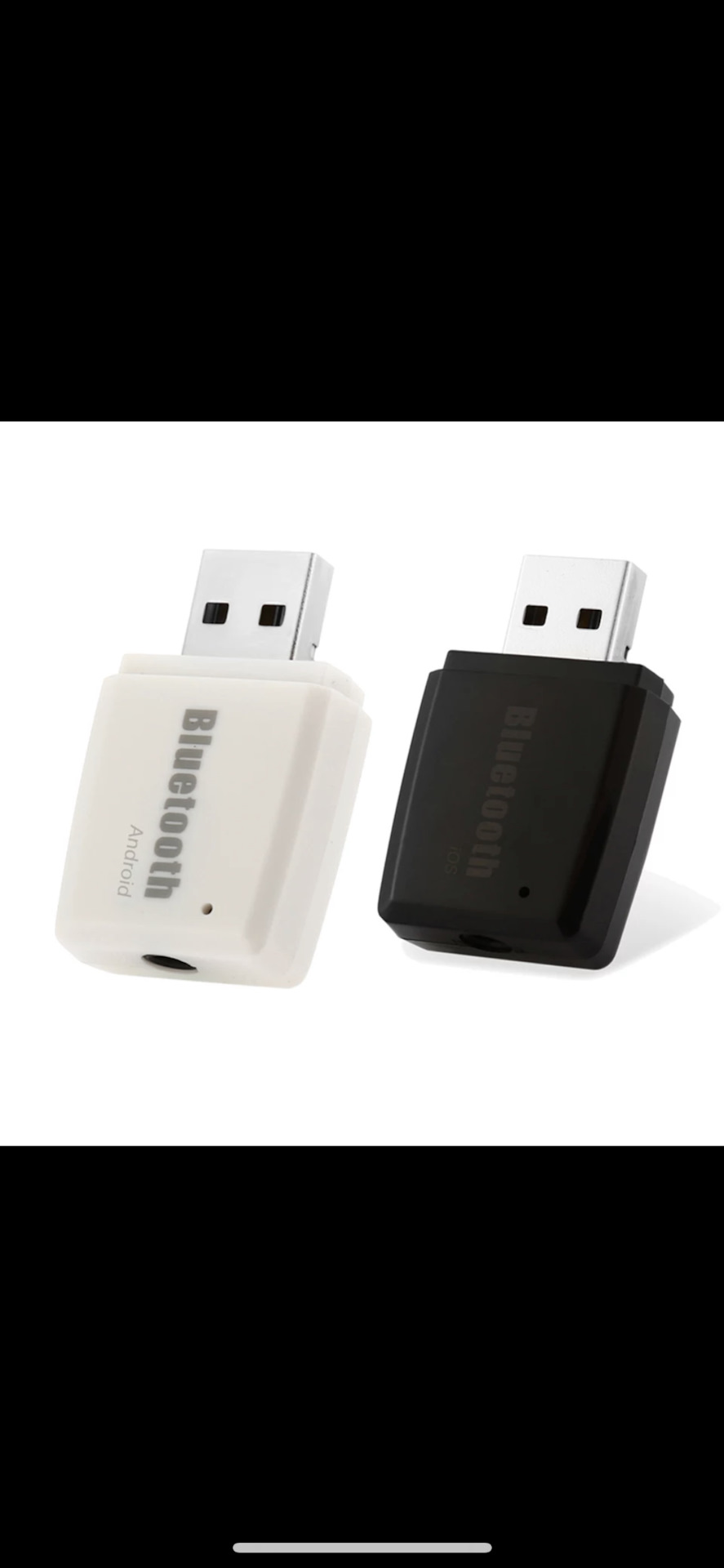

У меня вот такой, я его спрятал под пепельницей, никаких кнопок, звук чистейший без помех. Когда люди садятся ко мне, то удивляются откуда у 2003 года блютуз) у меня NTG 1( Harman)

Где брали как подключали?
На Али, подключил просто через прикуриватель
У меня такой же блютуз, постоянно разряжается а когда включён в зарядку то музыка через него не играет(((как бы сделать так чтобы и заряжать и музыку слушать ?
Не знаю в чем может быть проблема ( у меря включён в зарядку напрямую и все играет
Ну а я как только включаю провод зарядки перестаёт играть и заряжается(((
Странно
Купи другой

А как бы я в случае необходимости кнопку нажимал на блютус ?
Часто требуется нажимать?
Когда надо подключиться
На таких приблудах обычно достаточно один раз подключиться и потом можно забыть.
Знаю, а на этой как оказалось нет
