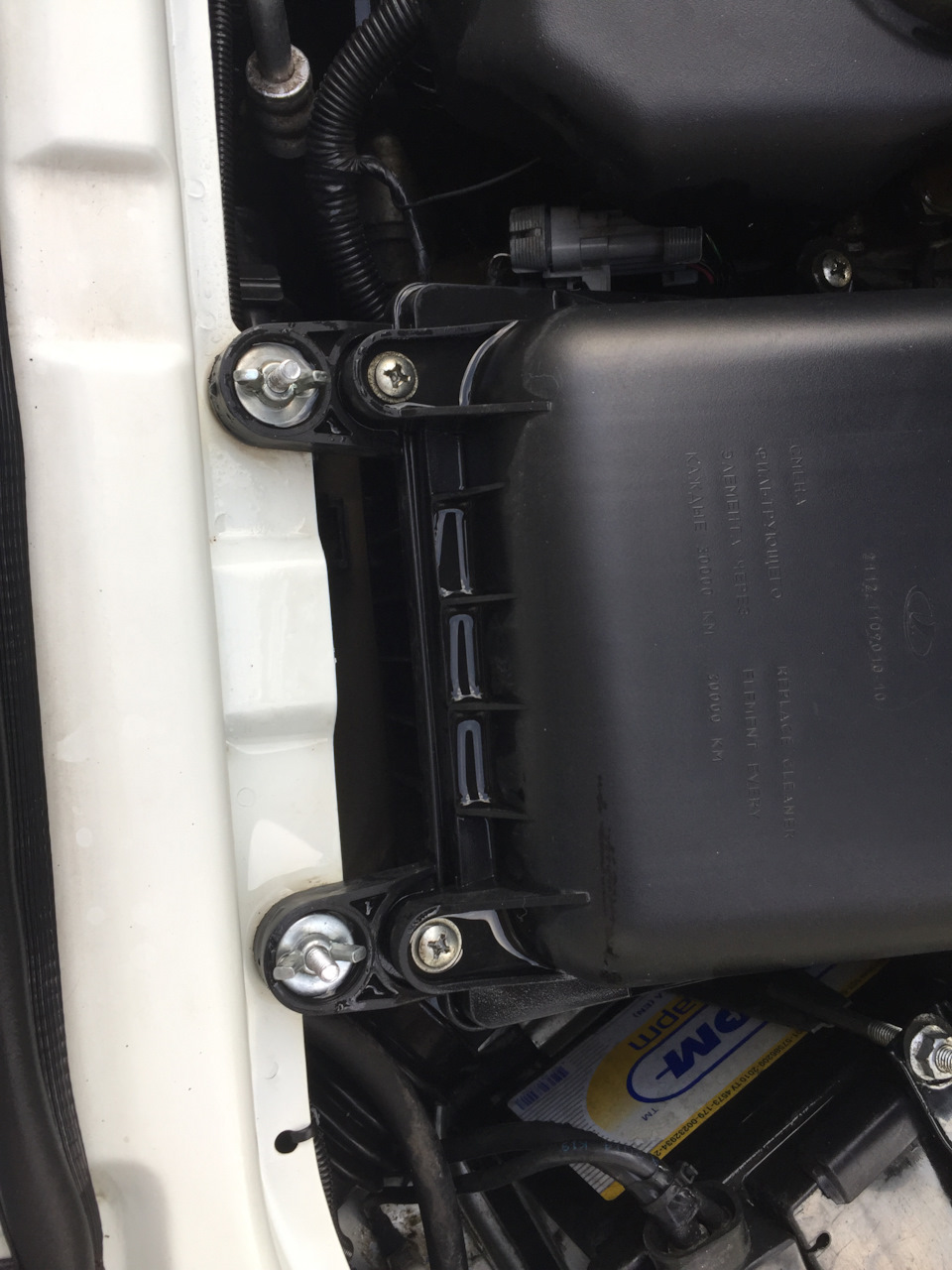

Надоело мучаться с фиксирующими резинками на коробе воздухана, как говорится без смазки они ни в какую не хотят вставляться обратно в отверстия на кузове при установке короба воздушного фильтра на штатное место после съема, было принято решение сделать быстросъёмные крепления из заводских резинок, болтов и гаек, на передние два болта были взяты гайки-барашки, на дальний болт поставил обычную гайку, в дальнейшем куплю барашки которые фиксируют задний фонарь и установлю их взамен этих.

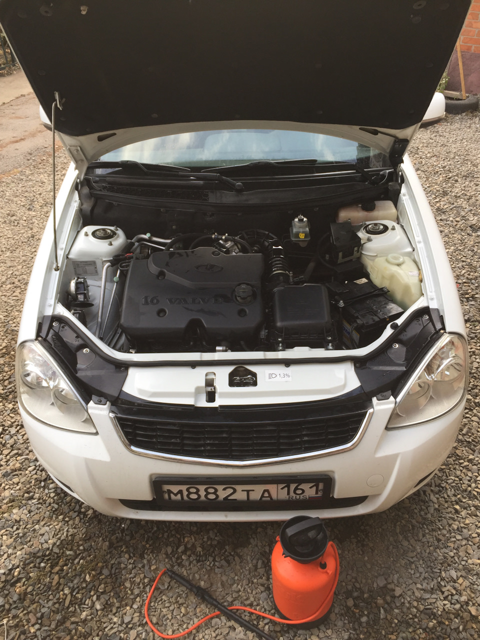

Сегодня так же решил, если уж наводить красоту в подкапотке, то надо бы навести там марафет и первый раз с покупки авто помыл всю подкапотку, вид стал как из салона, ничего не закрывал и мыл с ручного садового опрыскивателя.
