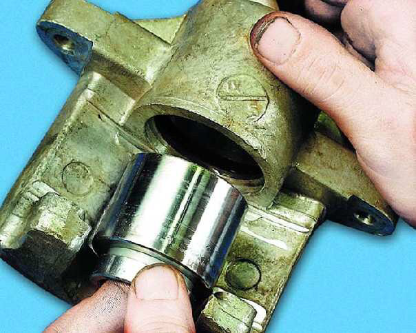

Вечер добрый Подскажите поршень суппорта у нас с восьмеркой одинаковый по размеру? И если можно подскажите размеры поршня окушечного. Ремкомплект видимо состоит только из резинок и пыльников а нужен еще и поршень.
Кстати, правда, ремкомплект — говно. Взял аж 2 к-та. В результате из 4-х уплотнительных колец (прямоуг. сечения) 1 встало на правый суппорт удачно. Остальные три на левом все срезало по сектору при установке поршня, как его ни крутил, не скруглял торец. Благо, что мусор не вывозили долго — пришлось вывернуть пол-контейнера, чтоб старое найти. Поставил обратно и течь исчезла. Т.е. новые мягче и по профилю выше, оттого заминает край и срезает.
Возможно кому-то пригодится. Однажды заклинило поршни после торможения. Еле на 1 передаче дополз. Оказалось забило силуминовой окисью зазор между гильзой и поршнем. Чтоб прочистить его пришлось выдавливать поршень педалью в упор приспособы (типа колодка с винтом). Довыдавливался пока поршень не выскочил и жижа не вытекла. Сейчас чистил суппорта Оки и замерил. Высота поршня 45,5 мм, высота до проточки 34,5 мм. Предельный выход 34 мм от торца гильзы до торца поршня (потом вываливается) или 23 мм от гильзы до начала проточки (хром. часть ее проще замерить).
Родной ремкомплект- говно. За такую цену другого ждать не приходится.
Из выработанного коллективным разумом на драйве… На оку подходит качественный ремкомплект от другой машины: AutofrenD4556 подходят манжеты и пыльники направляек, пыльник поршня- не подходит.
PS у меня в гараже лежит закисший и подклинивший передний супорт. Если шибко надо- могу выкорчевать из него поршень под хамер. Собсно я вместо него новый суппорт в сборе поставил (trialli), а второй- перебрал. Поршень разве что по размерам подбирать от другой тачки.
Под оку такую мелочёвку тяжело найти… Поэтому деталь в сборе это минимум гемора и при окушиных ценах на запчасти- нормальный выбор. Да и когда выбор стоит между фенокс и триалли… фенокс точно в пролёте!
Этого не знаю. Вряд-ли. И разные производители могут отличаться по размерам сальников и поршней. Например Фенокс насколько я знаю свои размеры сальников делает, они могут отличаться от Ваза. Я по Вазовским мерил свое время. Ремкомплекты все равно отстой, лучше купить в сборе суппорта и забыть про проблему.
У оки диаметр поршня 45мм (проточка под манжету на поршне 32мм), у 2108 диаметр 48мм (под манжету вроде 41.5мм).
"Просто 45мм" первое в гугле выбило- поршень от спринтера в составе ремкомплекта Frenkit 245923
Надо больше информации для поиска. А вообще… ремкомплект спринтера- 750 рублей, родной окушиный суппорт в сборе, новый, без лишнего гемора- 1700 рублей.
У меня все размеры есть, в свое время делал 3d модели суппортов вазовских для себя. Но нах оно надо когда можно триалли взять и забыть, а старые на цвет мет сдать :))
Здравствуйте. Пришло время обслуживания тормозов. Пыльник суппорта потрескался, но сам ТЦ еще жив, благодаря тому что во время установки нового суппорта я вносил смазку. Вот и хочу найти аналог пыльника, от иномарки, чтоб поставил и лет 5 хватило бы. ТЦ (суппорт) стоит Триалли, его хватило на 5 лет, с пробегом в 93000 км. Покупать новый ТЦ только из-за пыльника — не вариант. А балаковский р/к, где есть пыльник, или пыльник отдельно, хоть и стоит "копейки" — говно, которое умрёт через пол-года.
Если реально диаметр поршня ТЦ 45 мм, то единственный ремкомплект, который пробивается, это FRENKIT 246003. Оттуда пойдёт только пыльник, остальное скорее всего — в мусорку. Цена р/к — 320 р. Всяко это дешевле чем покупка суппорта в сборе )
