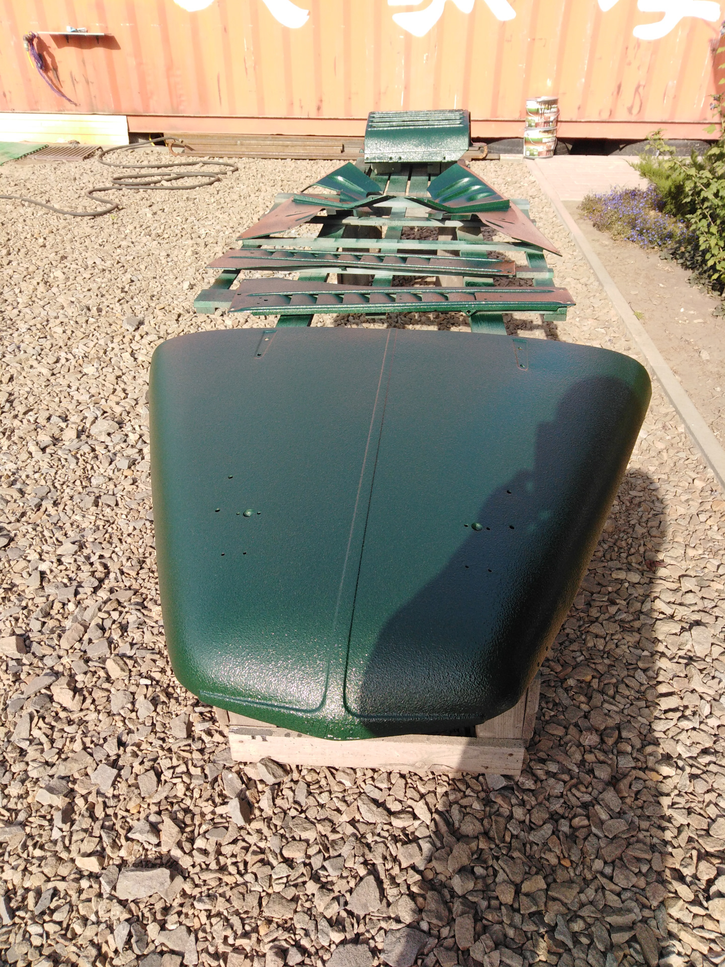

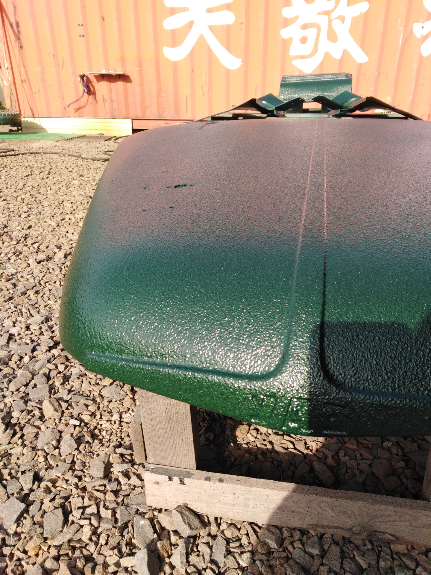

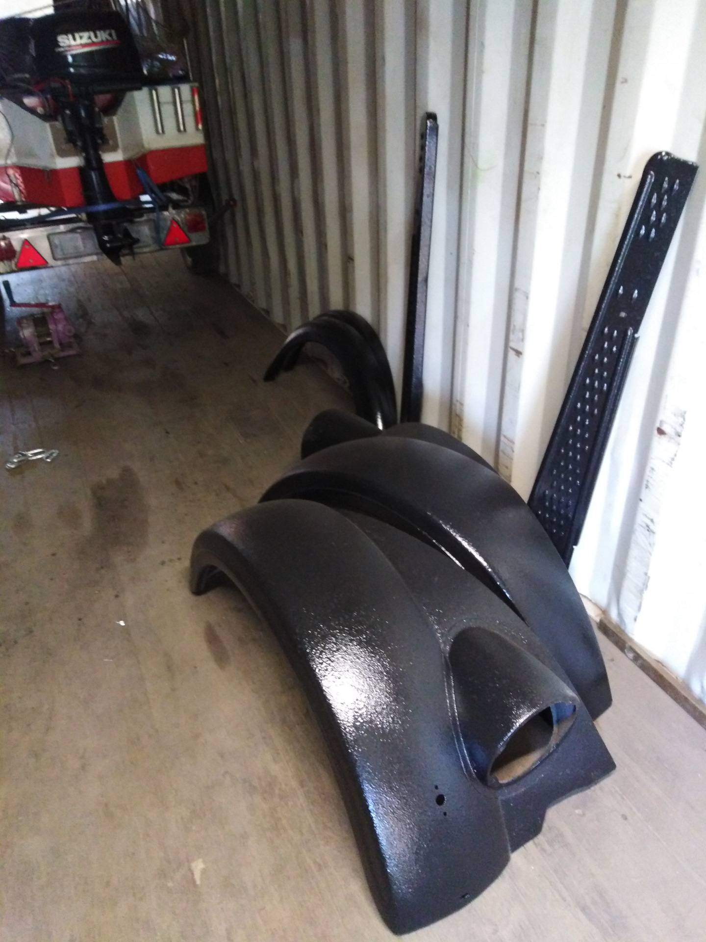

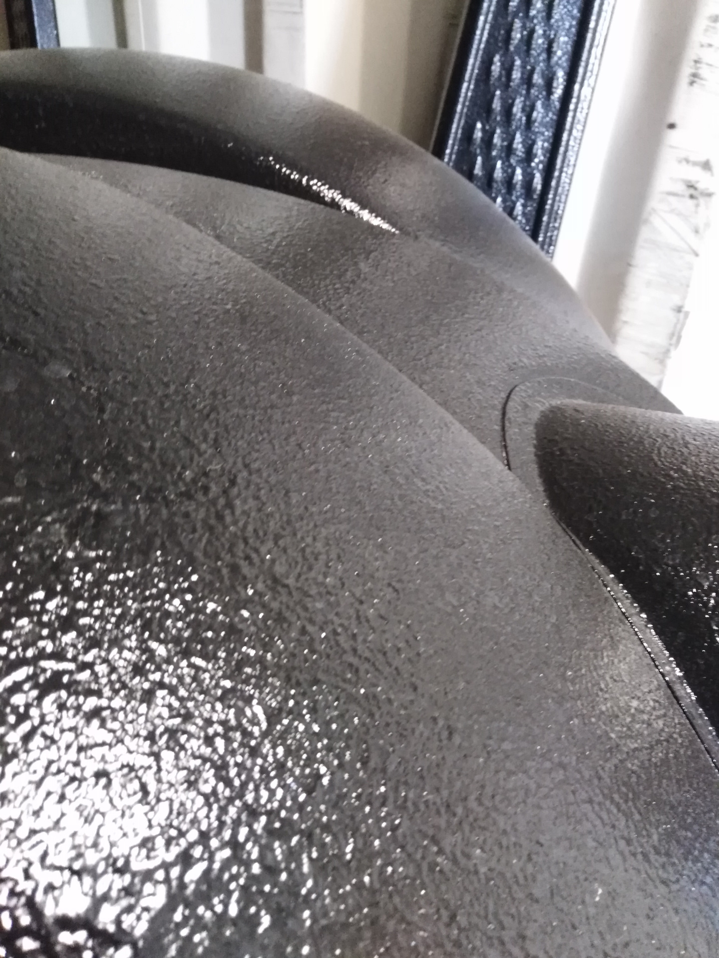

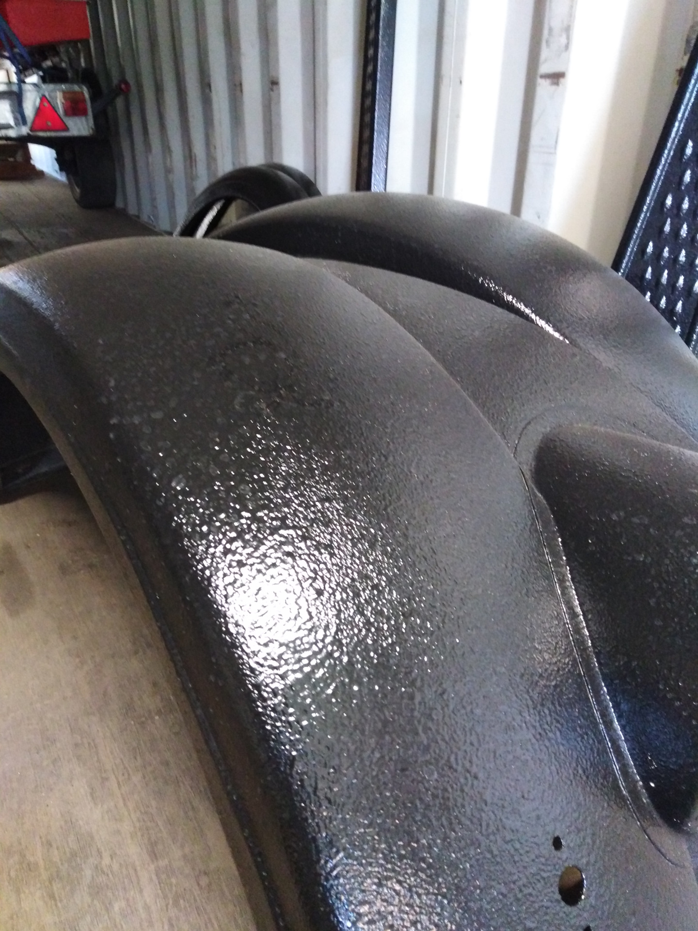

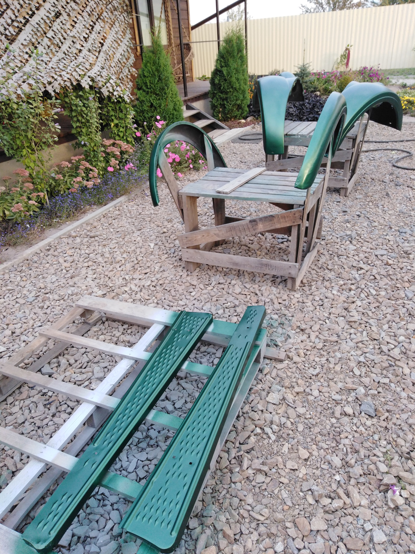

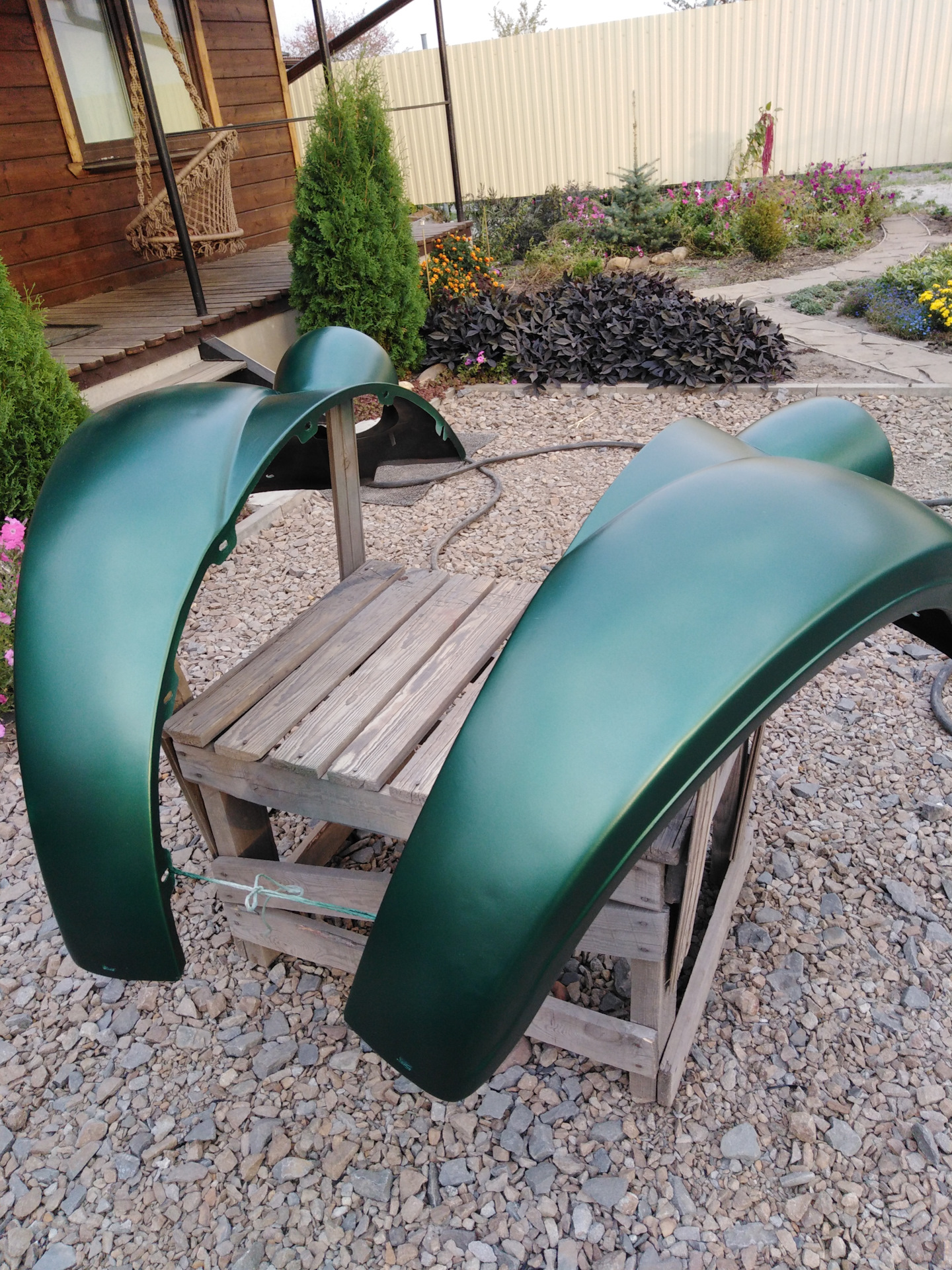

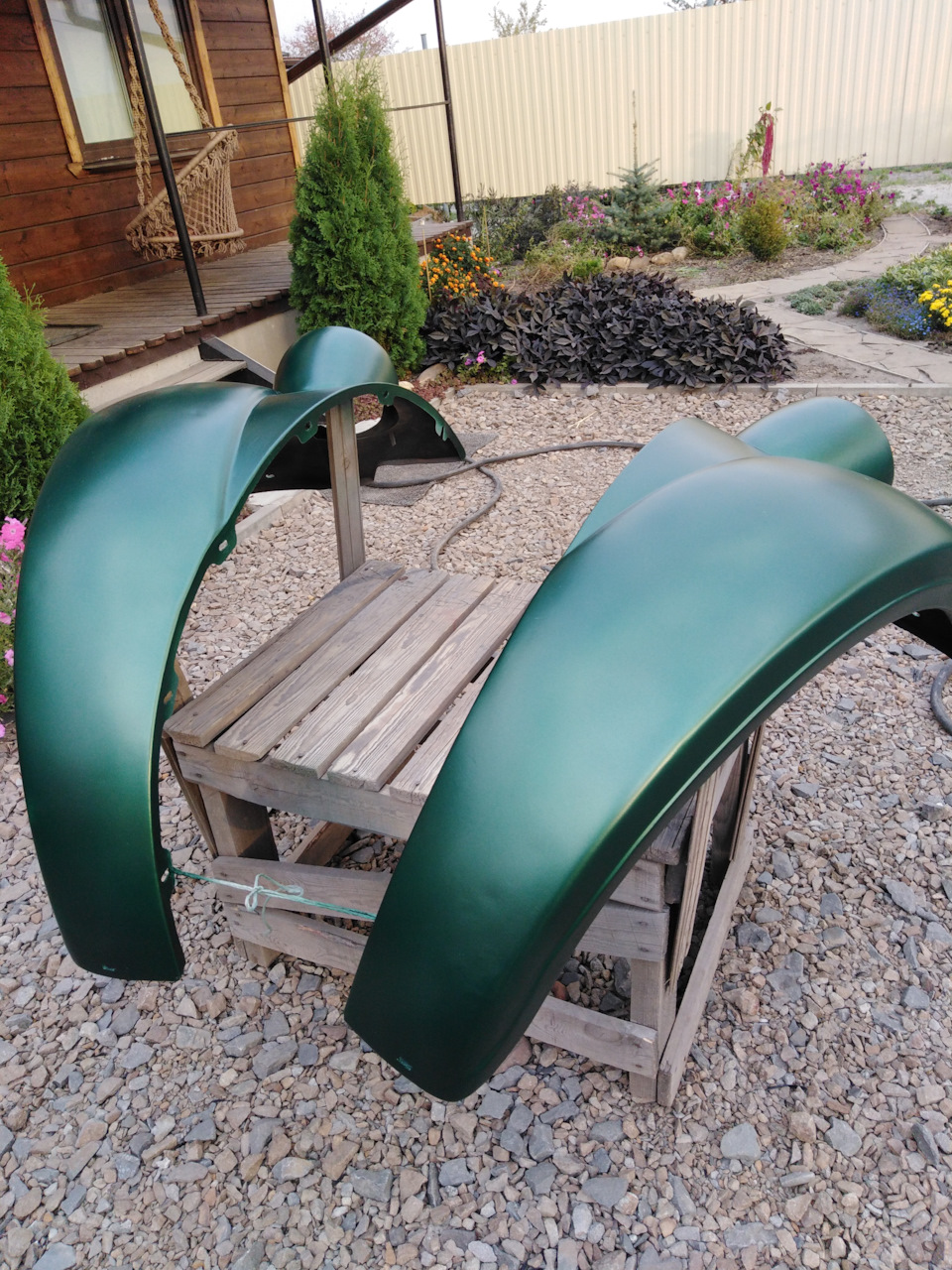

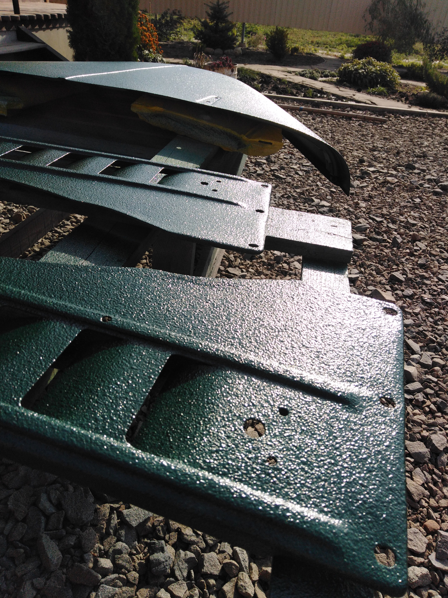

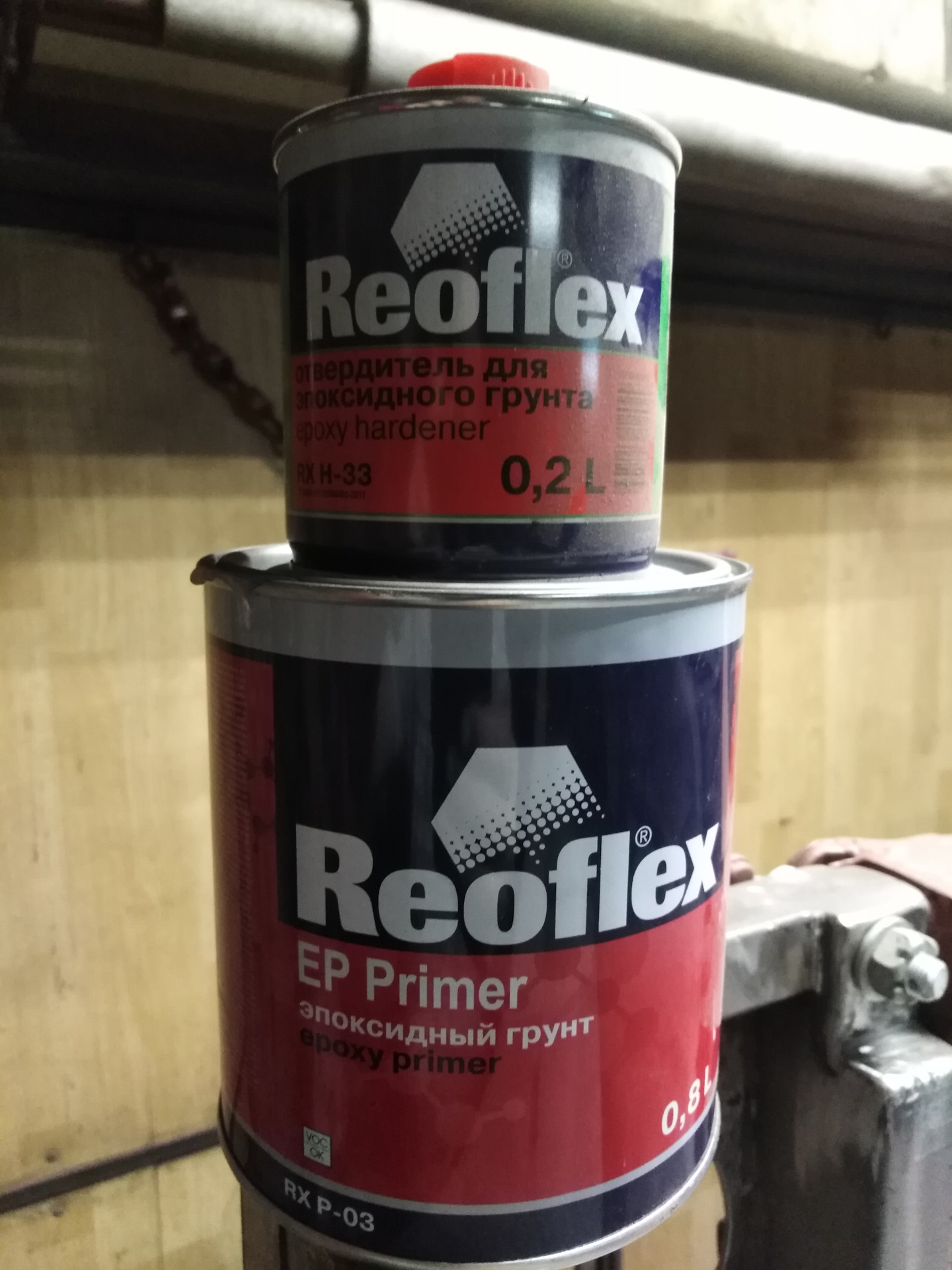

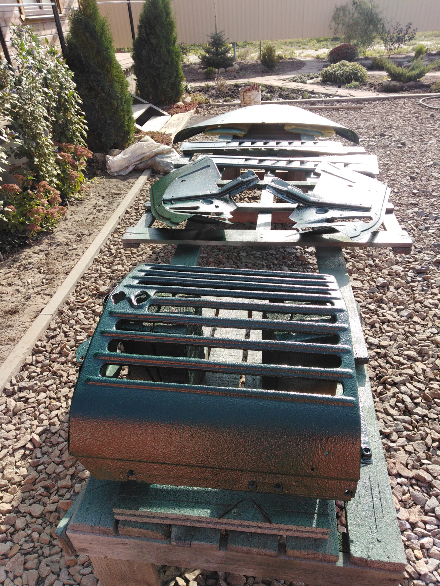

Ощущаю себя Том Сойером, всь в краске как хреновый художник. На самом деле то что начал малярить придаёт радость от осознания что не стоим на месте, хотя не без косяков, с деталей которые грунтовал ранее судовым эпоксидным грунтом пришлось снимать грунт и перебивать песком, потому как положив на этот грунт краску, она скалывалась при малейшем ударе, и оставлять это безобразие, это деньги и труд коту под хвост. Вобщем за дурной головой рукам покоя нет. В авто млярном магазине взял эпоксидным грунт, отпесоченные детали покрывал грунтом и с небольшой просушкой и мокрый по мокром ложил краску базу, ту которой потом будет клероватся титан, просмотрев много видео о покраске в титан и раптор, узнал что надо делать подложку в цвет, дабы не было просветов и не прокрасов. Под чёрный титан подложку сделал темже зелёным что и будет колероватся титан, просто не видел смысла брать ещё черную базу, вопщем резутатом доволен, титан ложил в два слоя, укрыл прекрасно, шагрень получилась ровная и на мой взгляд красивая, буду ваять дальше, на очереди двери и борт, пока погода балует, ну а потом кузов.

Привет, компрессор у меня двух поршневой 460 литров, пульвер для анти гравий, давление 6атм, титан очень густой, на одну бутылку 150 грамм краски (колера) и 300 грам растворителя, из бутылки вливал всё в пяти литровуку иначе не перемешаеш уж очень густой, будут сгустки, долго колотил вымешивая, потом обратно в бутылку, на неё пульвер, первым слоем не надо плотно укрывать(поплывёт), первый слой с ратояние 500 — 600 мм, дать просохнуть10 — 15 мин, второй слой с расстояния 1 метр (шагрень) лучше получается.

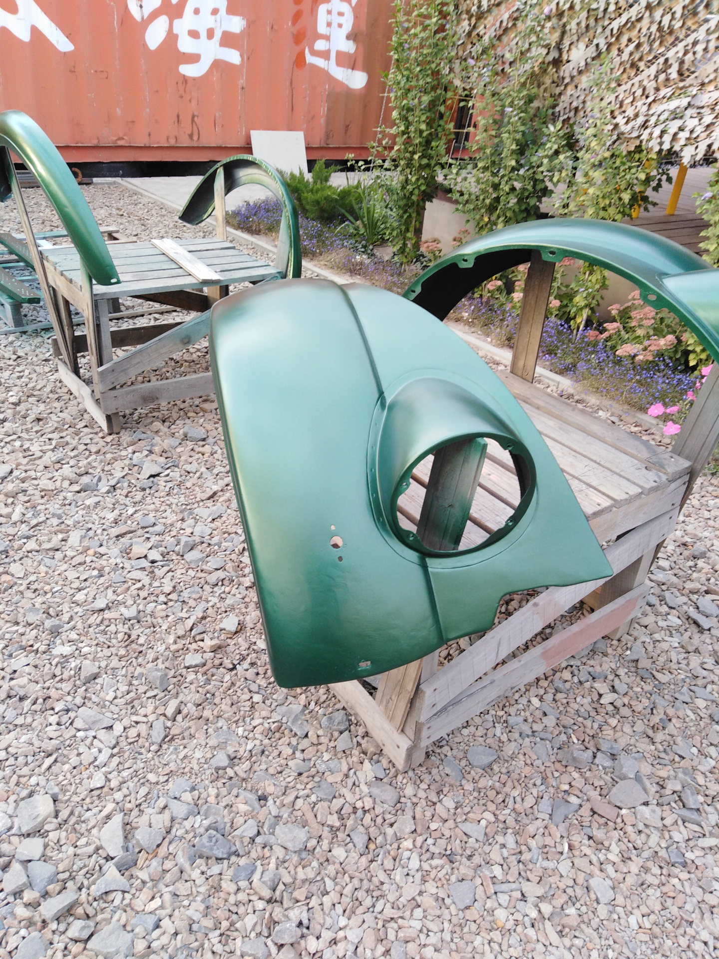

Привет! Слыш, Том Сойер, я так и не понял что за цвет авто у тебя будет, но занятно! Ты хоть одно крыло покрась как надо, да покажи цвет машины. Давай набивай руку на кузов да красить начинай-после 19-го начнется похолодание и дожди… Ты уже в отпуске?
Блин я же сказал зелёный на крыльях это подложка дабы не было белых просветов, фто есть крашеных крыльев и подножек, да с понедельника в отпуске.
Ну Пикассо, блин! Ладно, покрасишь посмотрим что получилось! Ты там только с цветом не перепутай-подножки черные машина зеленая!
Добавлю забыл написать, титан колеровал металиком, он в отличии от раптора который этот эфет удаляет, на титане эффект металика сохраняется и смотрится клас особенно на солнышке.
