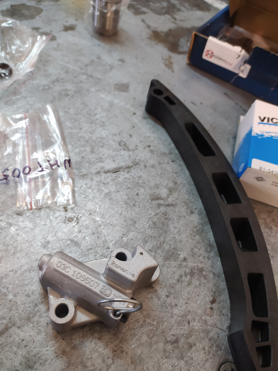

Натяжитель был приобретен оригинал, так как подобрать аналог модернизированного натяжителя 03C109507BD не получилось. Все аналоги натяжителей были без дополнительной маслянной камеры около верхнего болта крепления.
Все аналоги комплектов цепей шли с натяжителями, поэтому из аналогов искал только цепь. У представителя dayco узнал магазины, где осуществляется официальная реализация данных цепей и приобрел.
Прокладки, болты и направляющие были приобретены оригиналами, так как ценник сопоставим с аналогом от проверенных производителей.

При снятии старой цепи было обнаружено, что разница в выходе штока натяжителя нового и старого составляет порядка 1-1.5 см., но провисание цепи хорошо видно визуально.

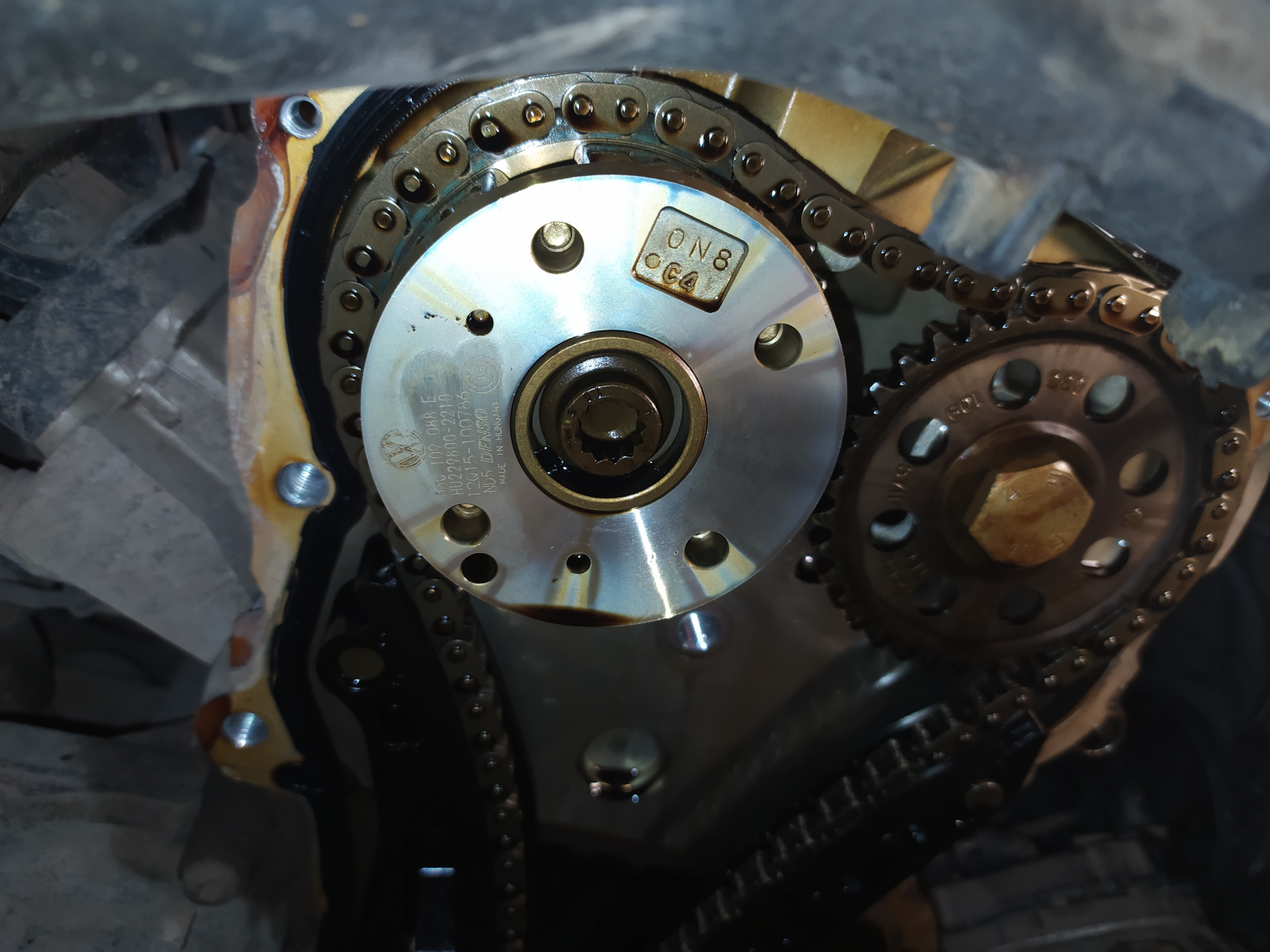

Добрый день. Точно не могу ответить. Состояние звезд на фото. Новых звезд не было, поэтому сравнивать не с чем.
Привет. Скажи как там звёзды на твоём пробеге? Выработка есть?
