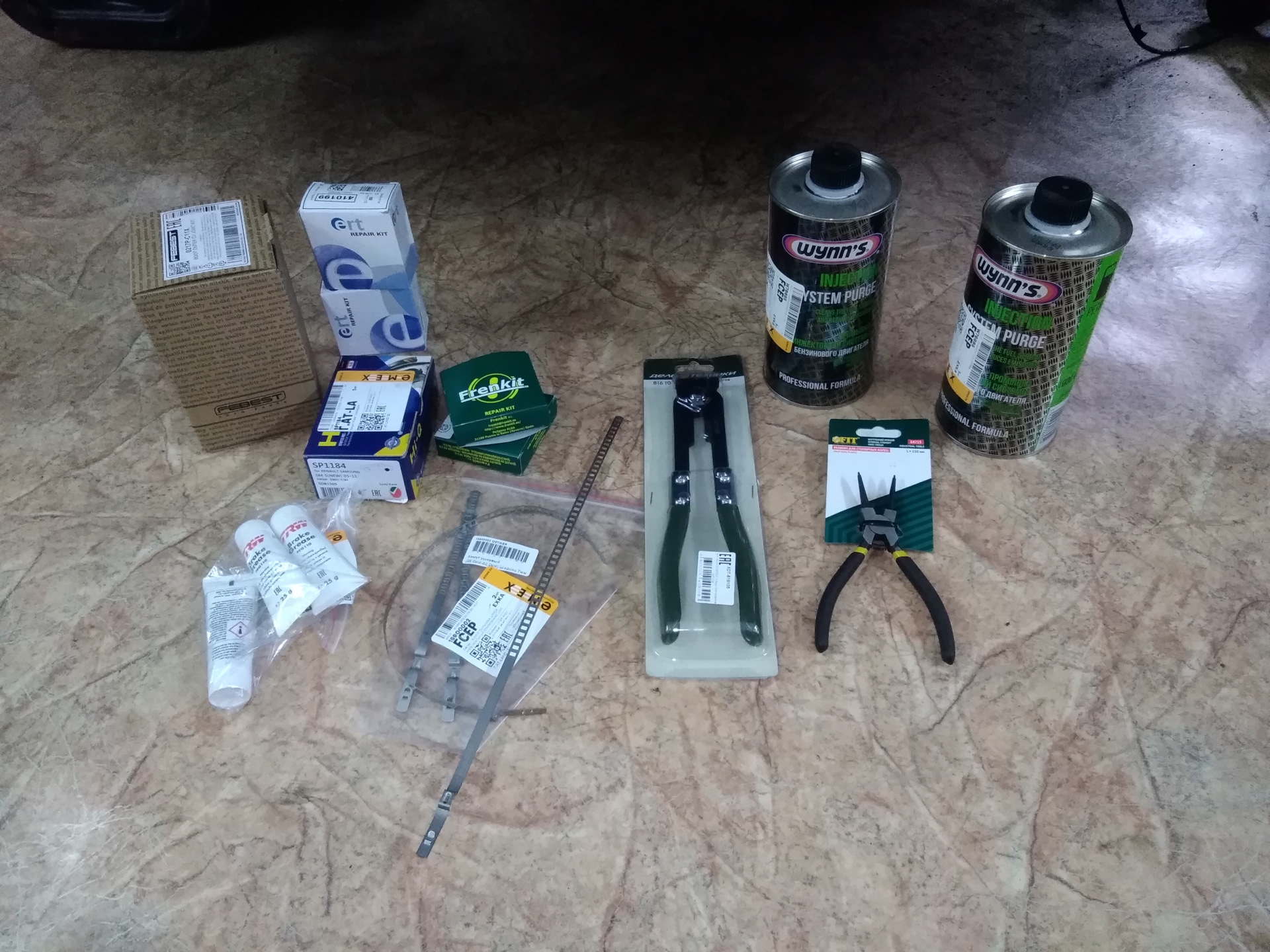

Все парт-номера буду выкладывать по мере установки запчастей в машину.

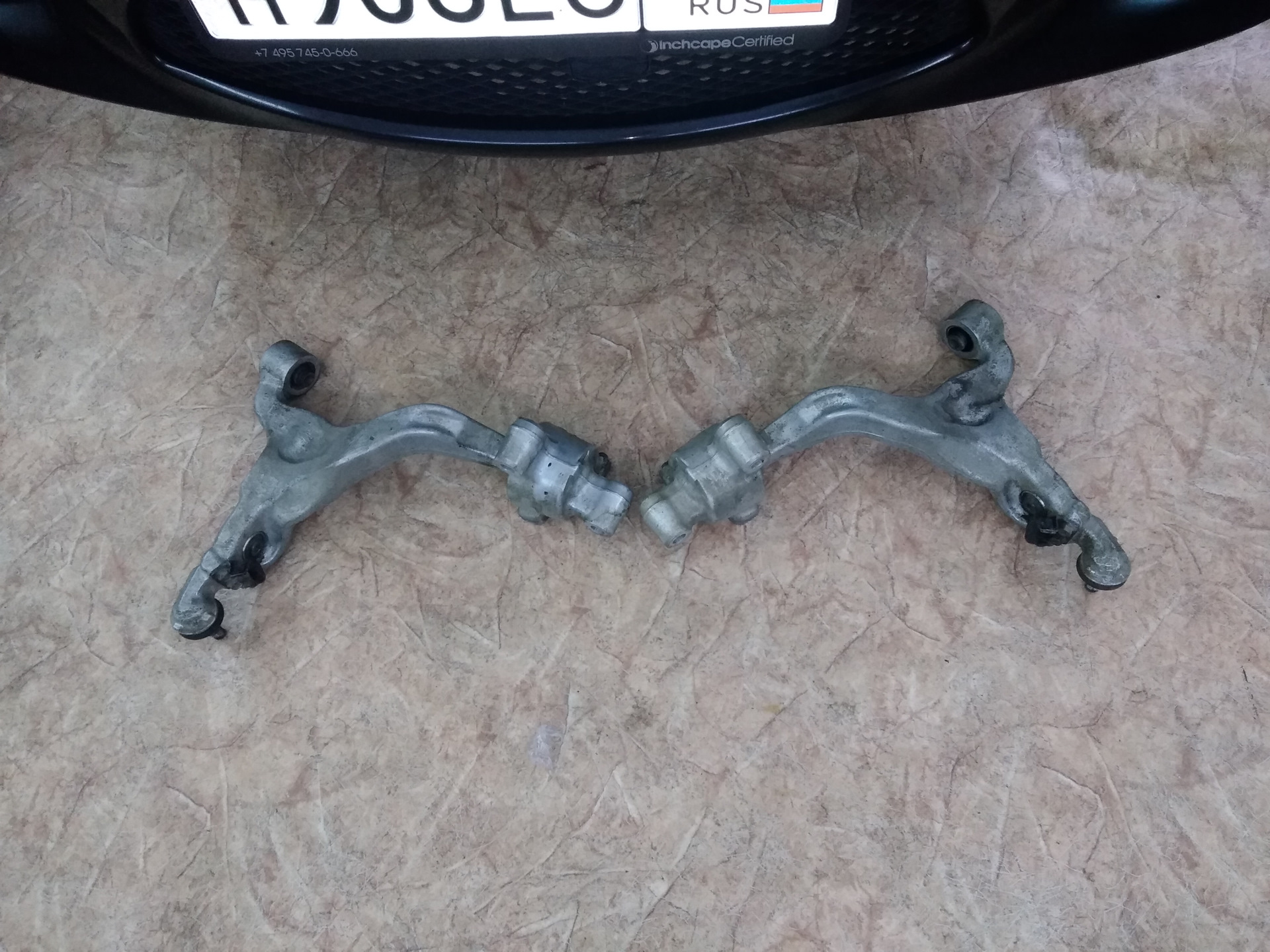

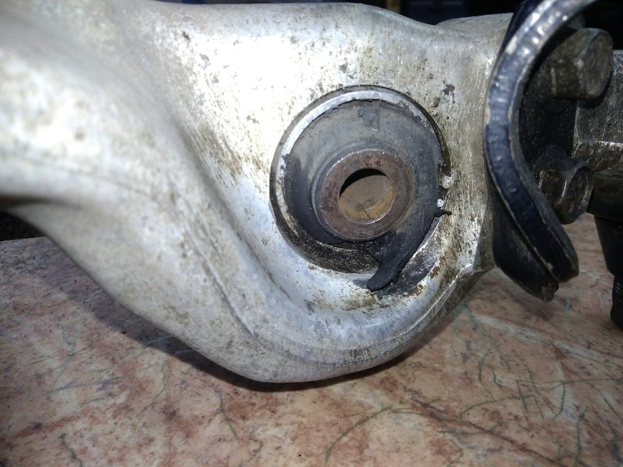

1) Начал с ходовки. В целом и общем она была норм, кое-что стояло совсем свежее, видимо менялось предхозей, кое-что уже устало. Например, сайлент-блоки передних рычагов, те, в которые упираются стойки.
Сайлент-блоки идеально подошли такие: RU589 MASUMA
Замену осилит любой пряморукий человек )

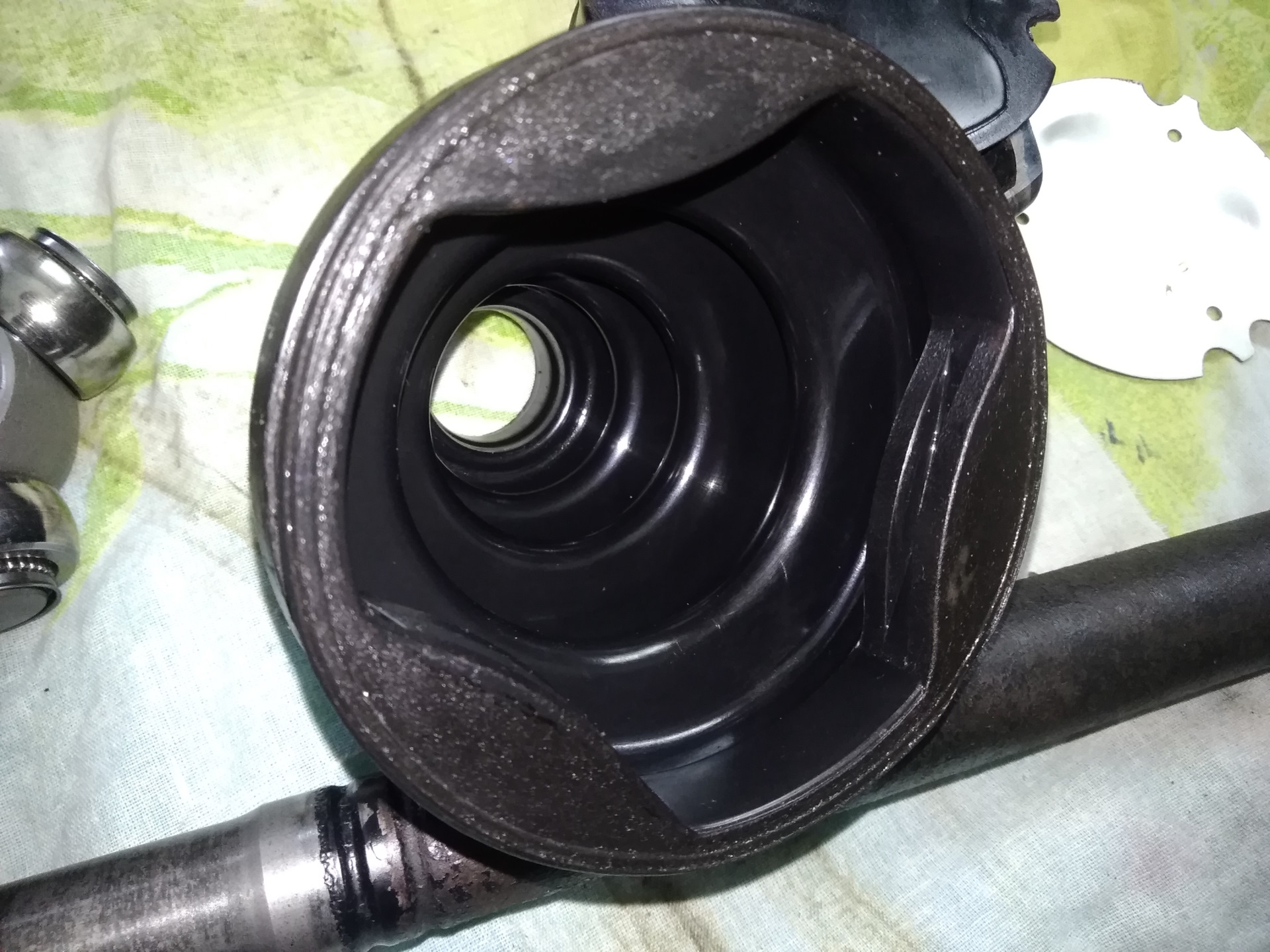

2) Оказался на последнем издыхании передний левый внешний пыльник ШРУС. Т.е был еще целый, но на диске колеса уже были какие-то пятна черной смазки, судя по всему просекло вдоль хомута.
Пыльник взял Febest : 0217PC11X. Причем в коробке были два добротных хомута и смазка, но ее я класть не рискнул и взял смазку MILES для шариковых ШРУС: GG00200.
Для трипода взял смазку MILES : GG00090.
НЕ Путайте, это важно.
Да, хомуты для внутреннего пыльника брал фирмы Oetiker. Парты 15900004 и 15900002. В принципе доволен.
Чтобы добавить процессу ФенШуйности купил специальные клещи для ленточных хомутов марки "Дело Техники" Парт : 816105, а так же специальные узкогубцы для стопора. Марка FIT, Парт : 64753.
Кому интересно как снимается привод? Я делал так, открутил шесть болтов от флянца переднего редуктора и просто вытащил привод наружу. Все. Дальше снимается крышка трипода, снимается стопор и сам трипод с игольчатыми подшипниками. Все, можно готовить бензин и нитриловые перчатки ))
