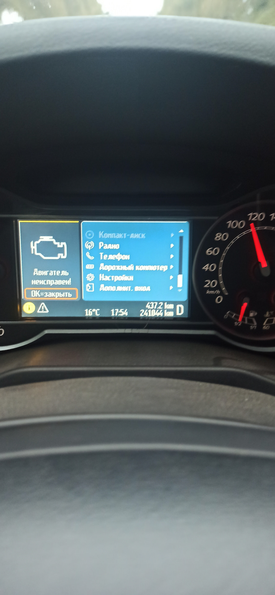

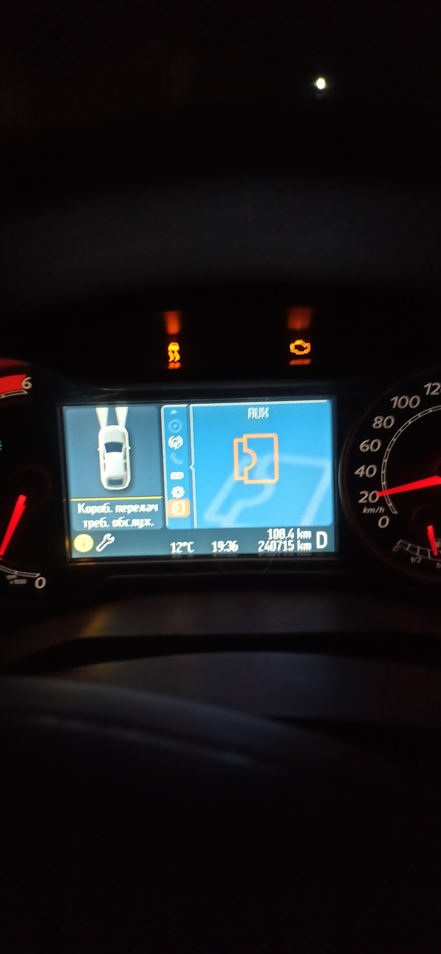

В след за сообщениям которое описывал в прошлом посте, выскочило второе…4оробка передач требует обслуживания, на панели значке esp, АКПП в аварии, только 3 передача(но были исключения)
Если по трассе 100-120км/ч, было все норм, 100км дороги, ошибок нет, но только заехав город, при скорости 30-80км/ч, ошибки появляются, потом пропадают после перезапуска двигателя, но когда сообщения о АКПП выскакивает третий раз, то загорается ещё и чек енджин, и если ошибка АКПП пропадает после новогоп ерезапуска, то чек нет, он пропадает только через часок +- простоя в заглушено режиме…
Если ехать с ошибками, то машина "тупая" розгон никакой, рывка вообще нету, как будто ззади кто то держит, набор скорости ооооочень медленный, тяги не хватило даже в гараж заехать(при попытке переехать порог высотой в толщину кирпича, машина ревёт, но не едет)
Выше писал о третей передачи и исключения, вчера ехал по трассе, обочины нету, вскочило сообщения, загорелся чек и значке есп, тяга пропала как обычно, была только 3 передача, при попытке в ручном режиме переключится, не получалось…но…когда долго и плавно давил на газ, машина все же разогналась до 100, обороты около 2000, думаю 3 передача так не едет, ставлю ручной режим, и вижу что с ошибками и сообщением о неисправности АКПП я еду на шестой передачи (включил круиз и где-то через пару км появилось место что б остановится)
По ошибкам — p1719 TCM сигнал крутящего момента двигателя
По чек енджин нету ошибок
Перечитал кучу всего, все говорят что виновата турбина, актуатор, геометрия, и т.д.
Кто сталкивался, куда смотреть сначала ?

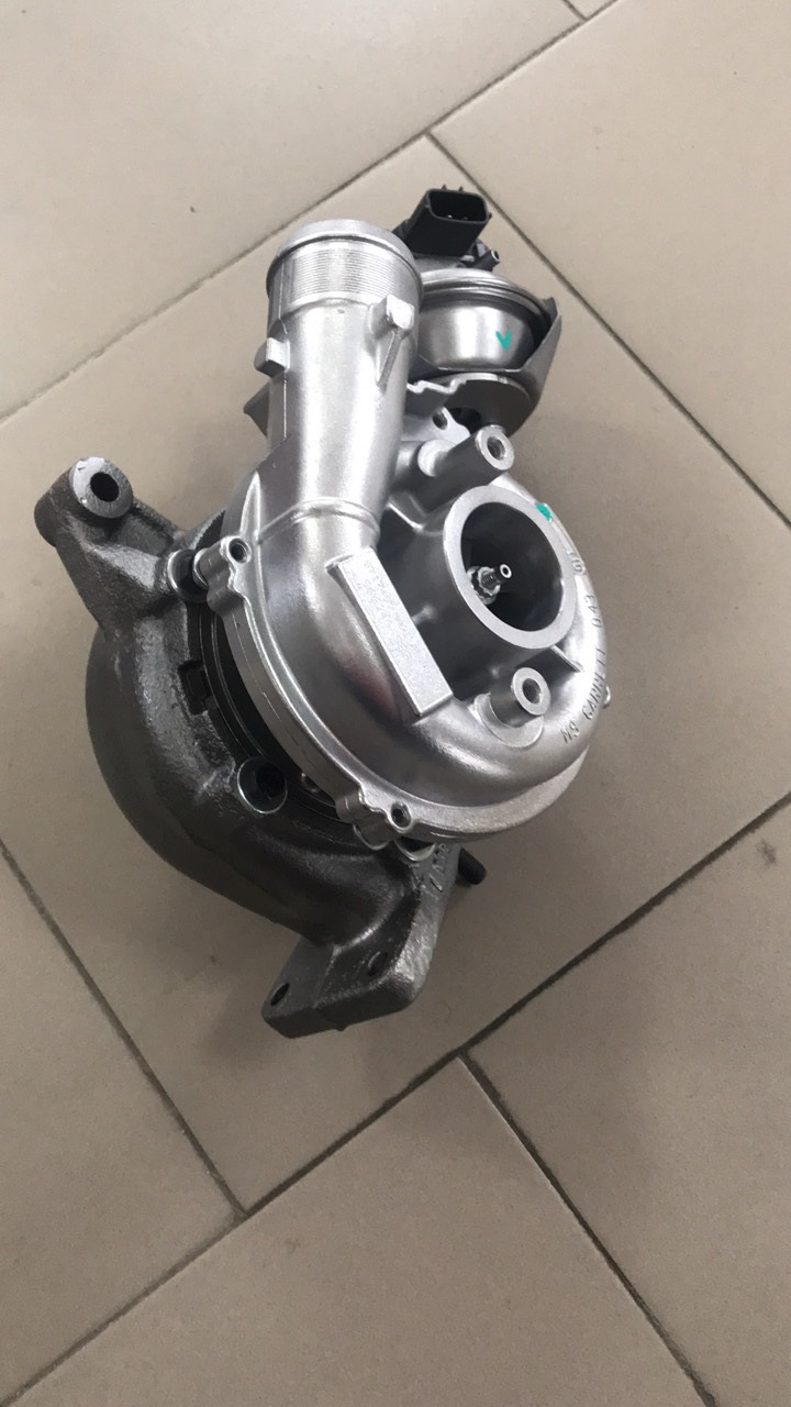

Проблема решилась заменой турбины
После снятия и чистки, ничего не изменилось, обнаружили неисправный актуатор, покупать сам актуатор было не выгодно по той причине что надо было ждать и цена была 40% от стоимости реставрированный турбины с гарантией)

Мне предложили реставрированую, год гарантии, с европы, 220евро с возвратом старой

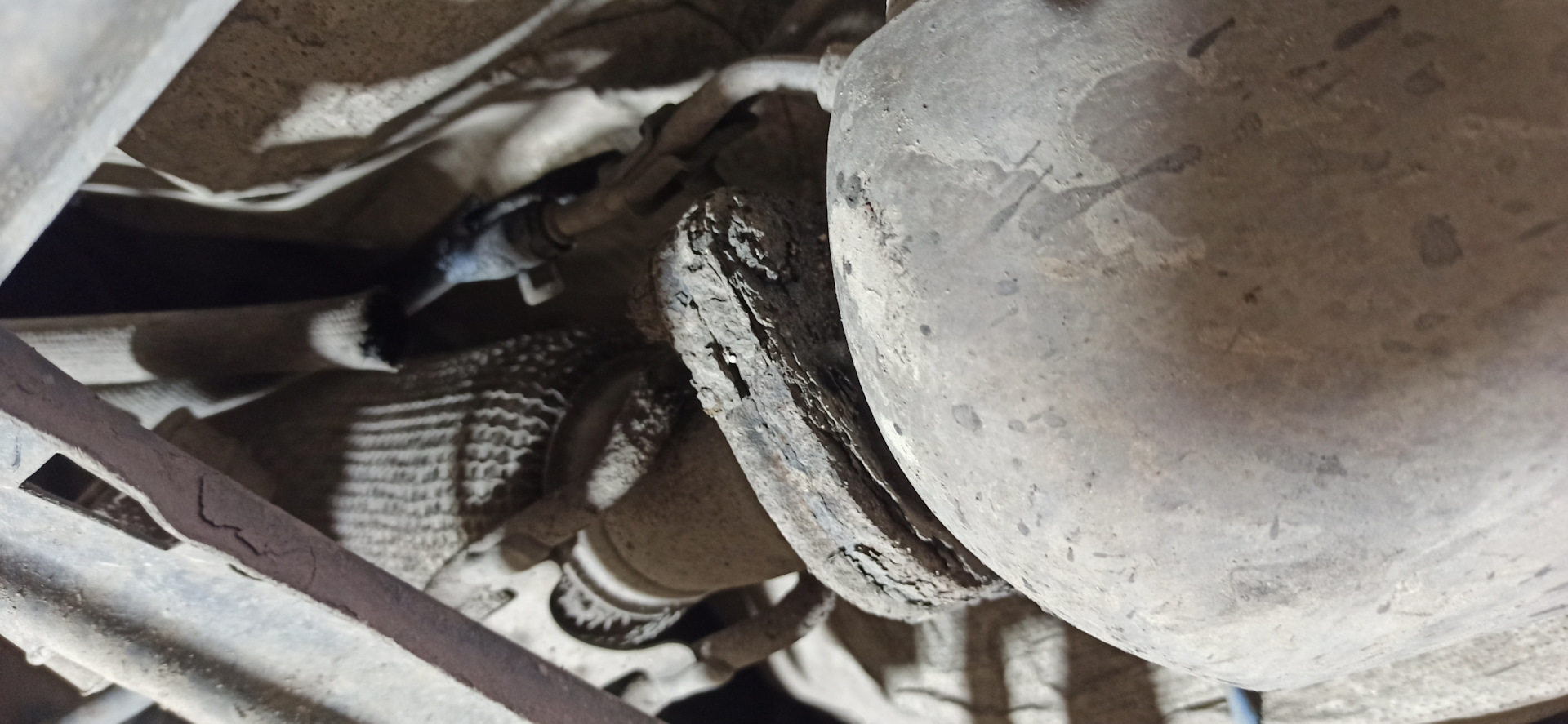

Один оторванный, он не может быть виновником?
это шланги для оценки перепада давления на сажевом
Могут как то повлиять на появления этих ошибок?
Чем заменить? Он пересох, ломается
а где же он? банка то осталась!

Резиновая переходит в металлическую, там их две, оторвалась та что ближе
Ну если там вакуум идет, то все может быть, турбина же вакуумом управляется, а если трубка слетела, то… (продолжите логическую цепочку))) Даже если не вакуум, то оторванная трубка — повод починить ее)
Понял, шланг пересох, ломается, чем заменить?
Или нужно точно такой заказывать?
Да хер знает, скажу только, что если аналог искать, то масло- бензостойкий, мне кажется, что-то похожее можно подобрать на авторынке. Ну или заказать оригу, а временно найти первое, что попадется.
mondeoclub.ru/forum/topic/112514/
Но там на работу двигла не повлиял обрыв.
Прочитал что за шланги, у меня сажа вырезана и прошивка подчищена, тойсть думаю что даже без шлангов комп просто не берет ко вниманию показатели датчика…или я не прав?
Не возьмусь сказать, может и не берет, и может просто совпадение, что шланг порвался, а виновата все же турба. У меня просто с завода ЕВРО-3, нет сажевика, я не знаю его тонкости)
