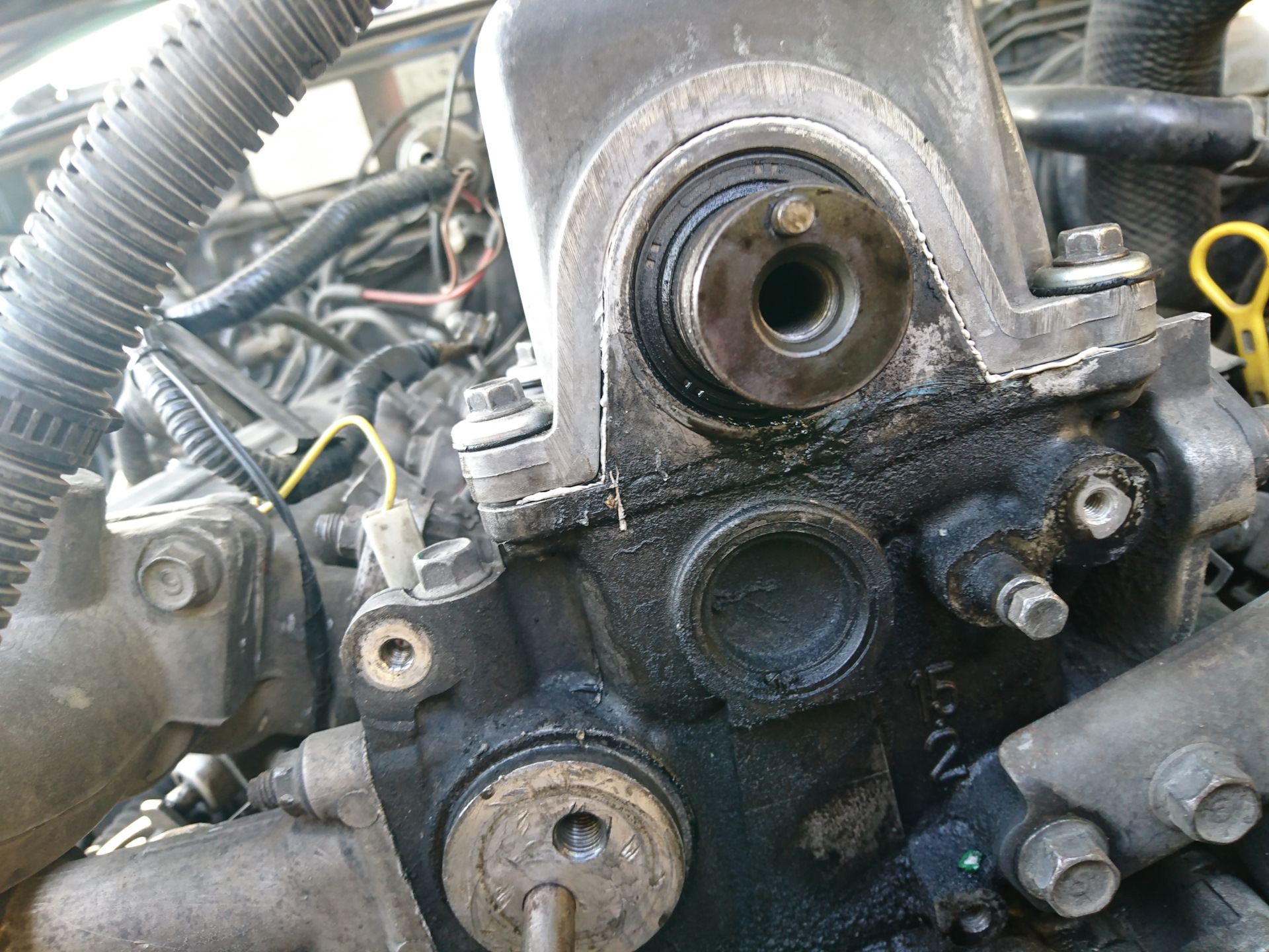

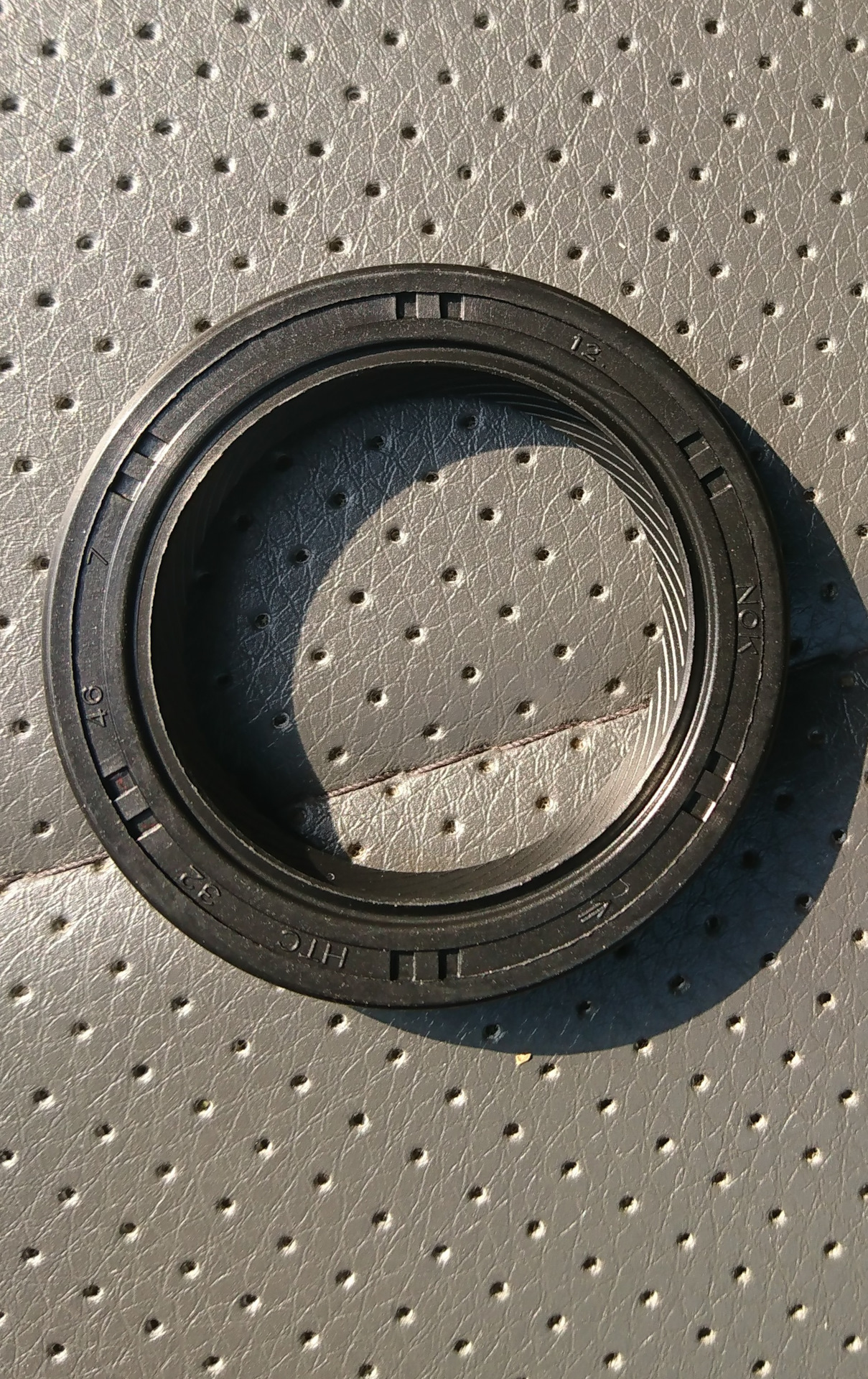

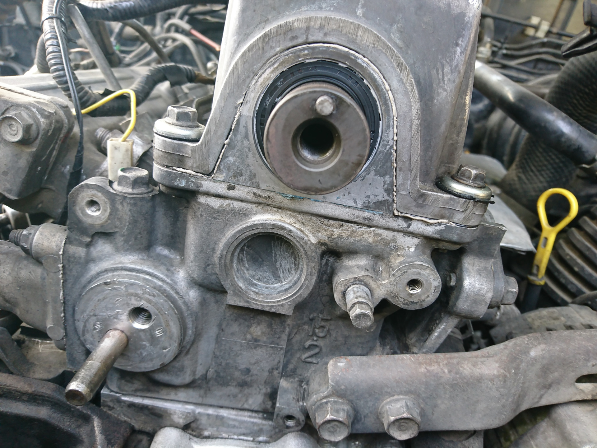

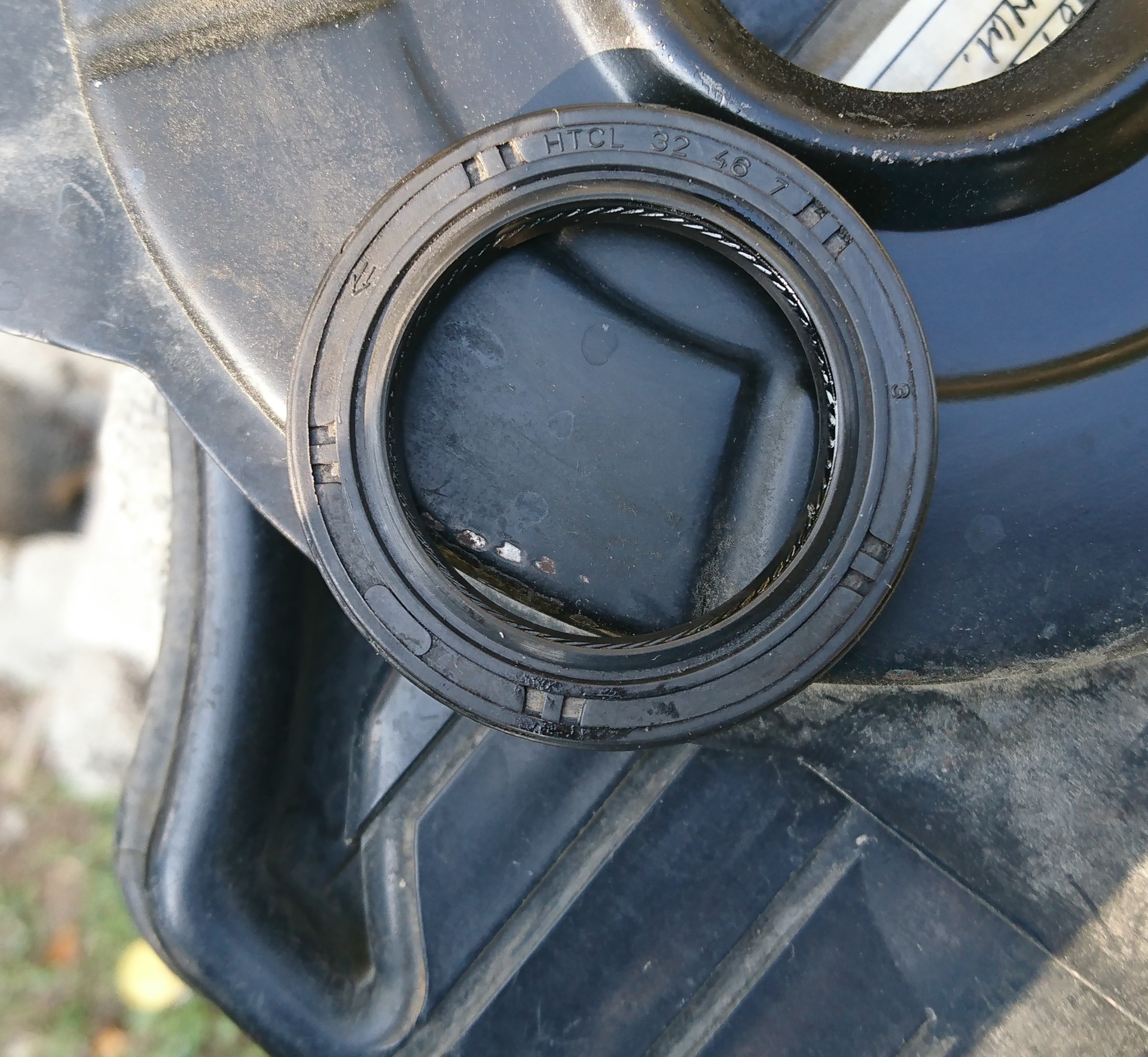

Доброго всем дня. Каждую осень у машины проявляются различные болячки связанные с перепадами температур и хотя погода у нас ещё практически летняя уже засопливел сальник распредвала. По началу я думал что где-то накасячил при замене прокладки крышки клапанов, но после посадки прокладки на герметик течь не прекратилась.Заказал маздовский сальник, замена трудностей не вызвала, работы чуть больше чем при замене ремня грм. Сальник посадил на герметик, потому что поставил я его на место практически пальцами, старый тоже вышел легко.
Запчасти на фото: WL5112602

Нужно смотреть износ шейки распредвала.
Распревал нормальный, это на коленвале когда менял сальник бороздка есть.
