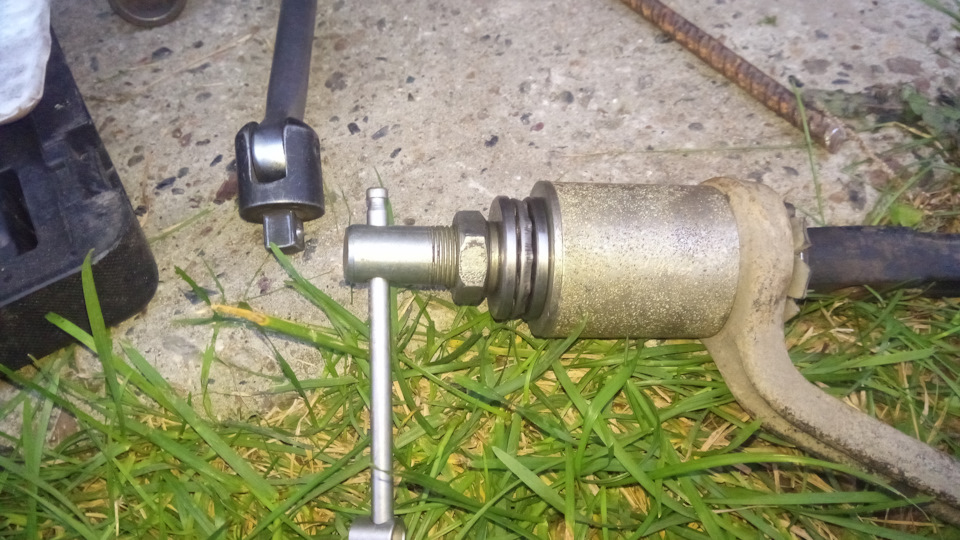

Очень быстро устали сайлентблоки верхних рычагов, которые я менял не так и давно. Заказал заводские сайлентблоки комплект 4 штуки за 300 рублей.
Еще заехал в магазин и купил съемник сайлентблоков для Ваз 2101-2107 за 400 рублей.
Приступил к замене: Сначала съемник тяжело прокручивался, но, не долго думая, я снял со съемника ступичных подшипников подшипник и установил его на новый съемник, и теперь дело стало спориться.
Все сайлентблоки легко вышли из своих мест, ну а теперь пришло время запресовывать новые сайлентблоки на место старых.
В этот раз подшипник так же кратно облегчает работу.
