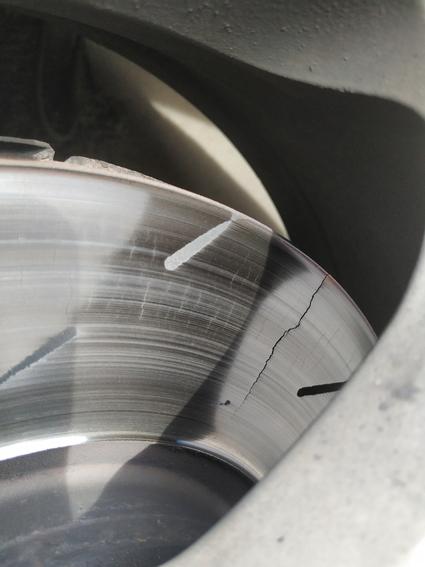

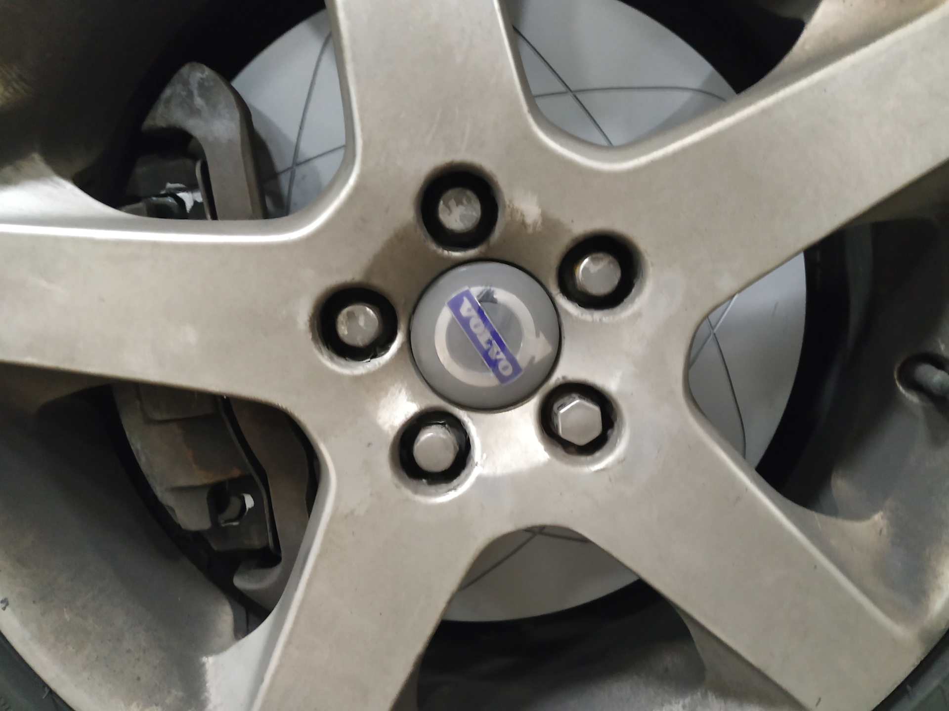

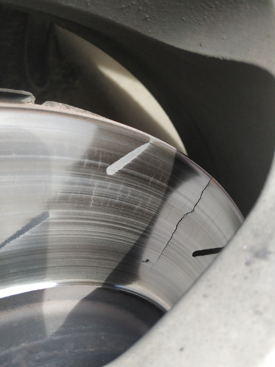

1. Недавно заметил очень не приятную трещину на тормозном диске. Увы и ах, но хваленые EBC прожили подо мной всего 20 тыс. км. Меняем на АТЕ-хи, на зиму надеюсь хватит.

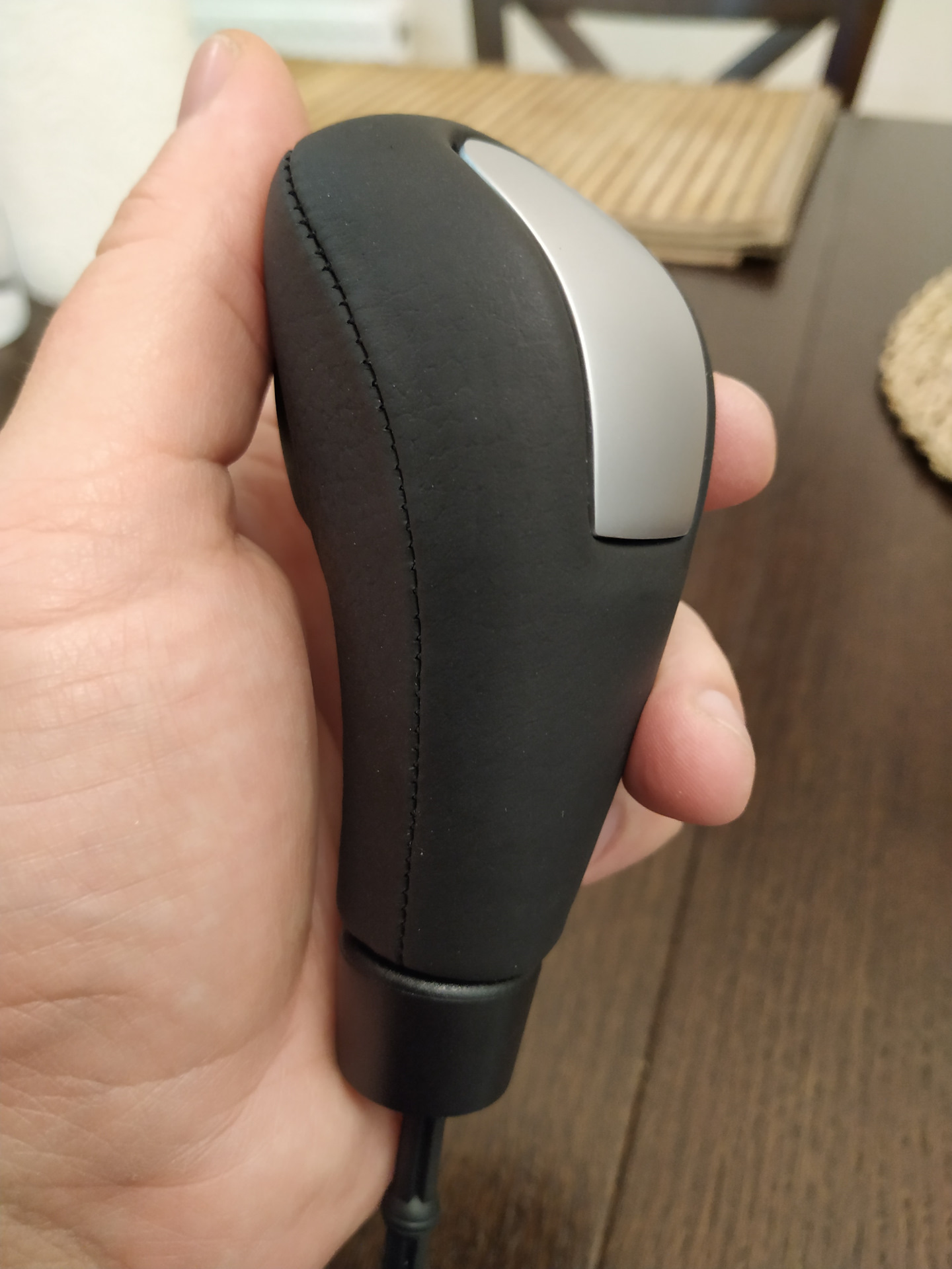

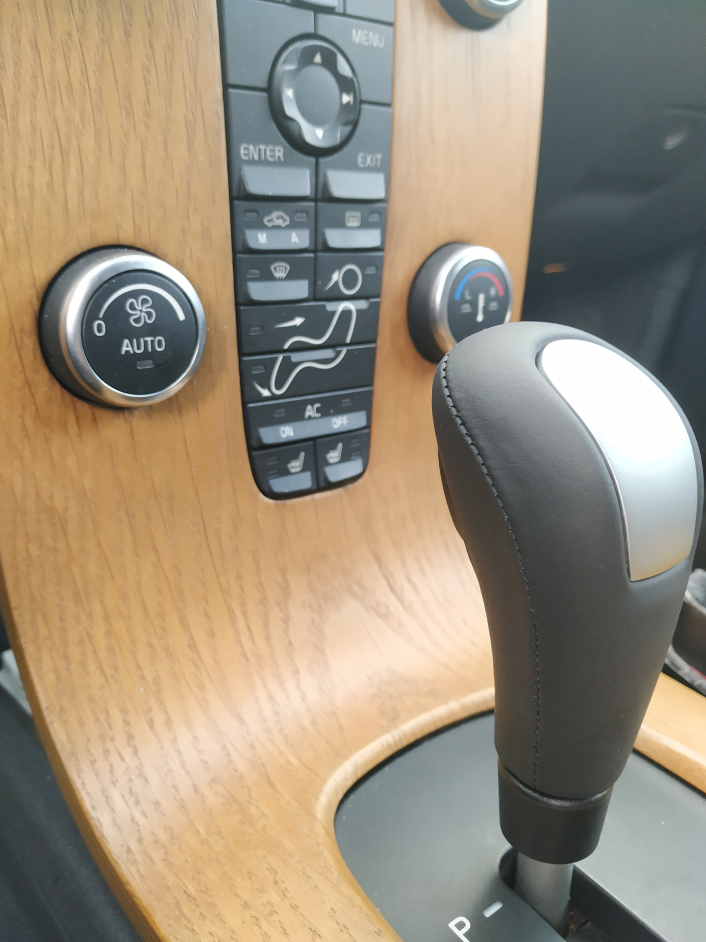

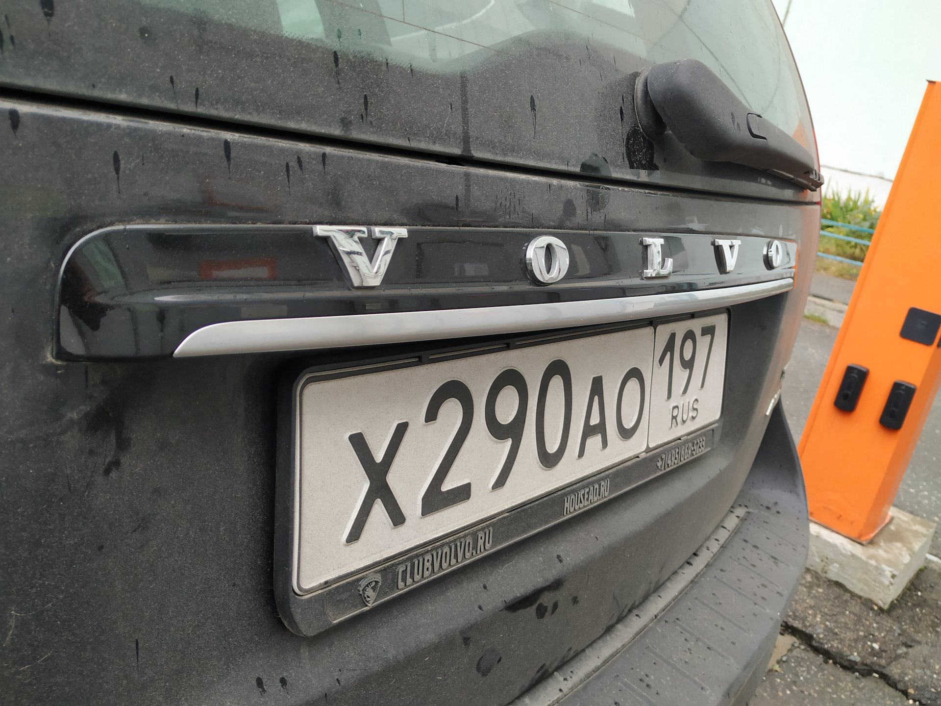

2. Любимая жена подогнала на ДР очередные R-ништяки! Ручка КПП + молдинг крышки багажника. Класс, кайфовые штуки))

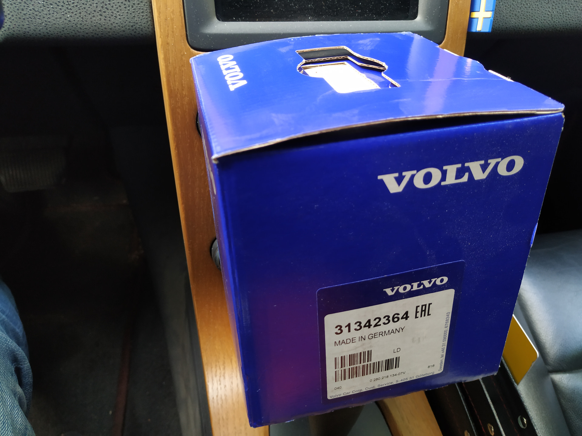

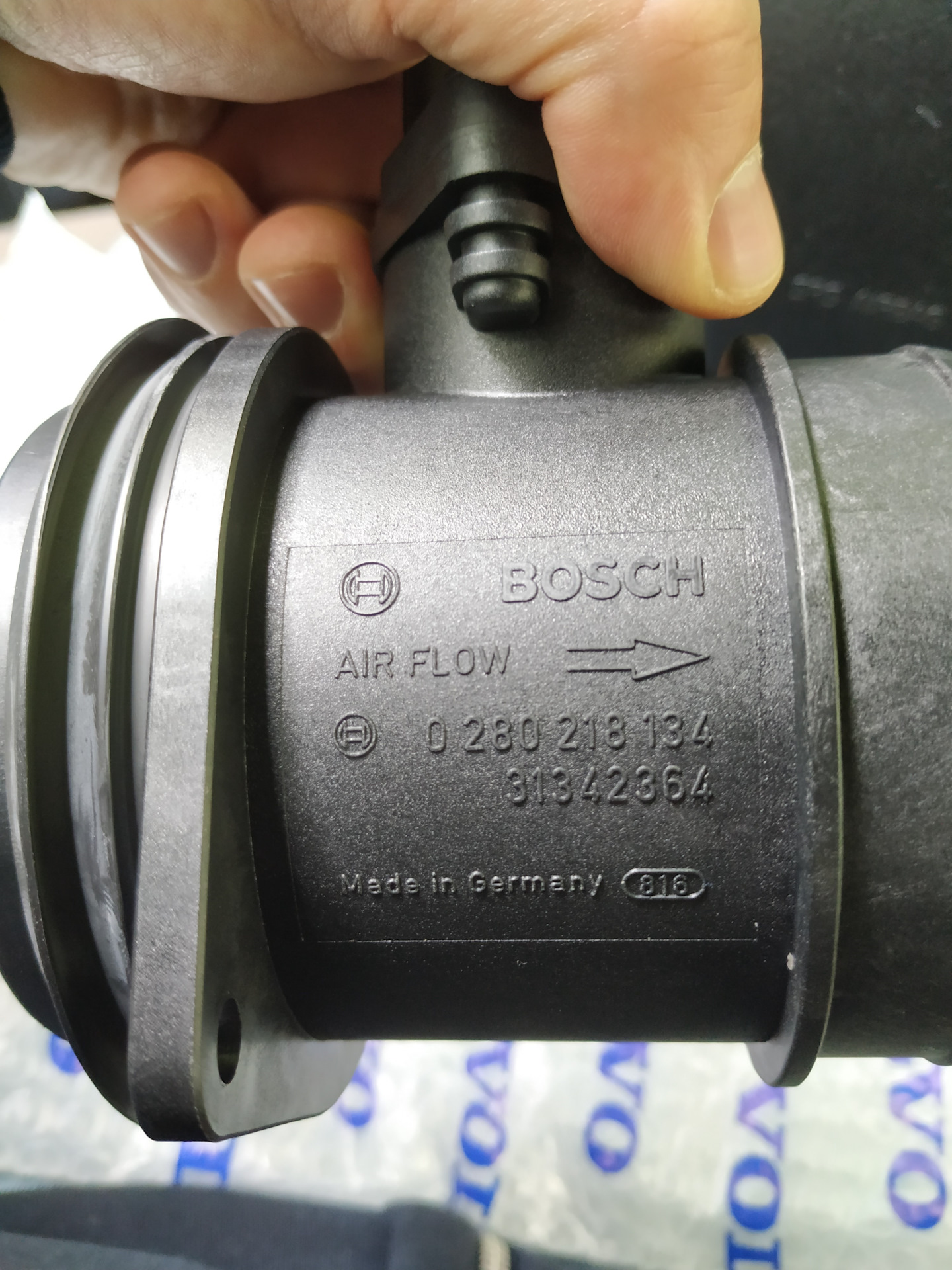

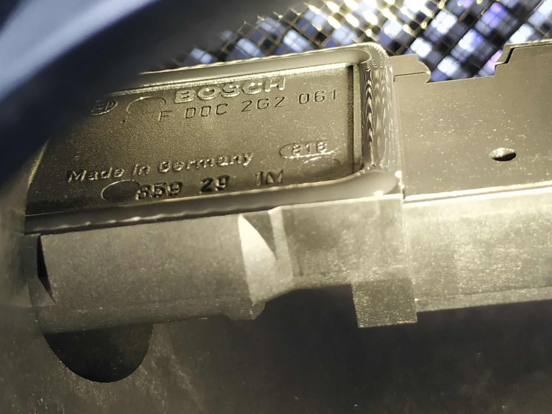

3. Провел эксперимент с установкой оригинального мафа в замен подобранному от ваза. Те же яйца, только в профиль! Экономия в данном случае думаю уместна (датчик идентичный).

Датчик МАФ VOLVO 31342364

Диски тормозные вентилируемые ATE 24.0325-0197.1
Колодки тормозные GALFER B1.G102-0772.2

Ате power + ate ceramic шикарное сочетание. Не скрипят, не пылят, не дымят. Галфер тоже хорош, стоит сзади, пылит правда отменно, но не скрипит.
Меня смутило то, что на официальном сайте ate написано что не нужно power disk ставить в сочетании с колодками ceramic. Либо обычные диски + ceramic, либо наоборот power disk + обычные колодки.
Они просто не умеют ими пользоваться в нужном сочетании 😀
Это ж как вжаривать то надо, что диск в хлам)
Привет) ручка топ, очень хочу такую, за сколько обошлась? Тормозилки случайно не скрипят? С корешем ставим ate вкруг, у обоих скрипят, но по разному. У меня когда немного прогреются, у него в основном при езде задним ходом.
Привет! Ручка 8 с чем-то. тормозилки пока не скрипят, но и прикатку ещё не прошли. Слышал что могут скрипеть, если ставить в сочетании с колодками ate серии ceramic.
Странно все это) надо наверное попробовать ceramic поставить!) может у меня всё будет наоборот.
Попробуй для начала galfer колодки, мне очень нравятся. Тормозят, не скрипят, правда пылят прилично, но это нормально, т.к. работают!)
Попробую, спасибо)
А на заднюю ось рекомендую Galfer B1.G102-0670.2 (только не обращай внимание на применяемость, все подойдет ;)
Спасибо)

Парящая панель деревяшка просто огонь))))
Завидую молча и рад за Вас)))
Оххх, а как так с тормозным диском-то? Нагрели и в лужу купать?
Если присмотреться, там весь диск в микро-трещинах. Думаю это износ + перегрев…
Да, я видел на фото, но на износ это как-то непохоже. Может, вообще подделка была?
Я брал в официальном представительстве. Не должны торговать подделками надеюсь) насечки начали уже стираться, это как раз индикатор износа. Ну и в целом, жизнь у них была тяжёлая, приходилось работать "за четверых")))
Но 20 ткм? о_0
Major1644
Нога тяжелая 😂
