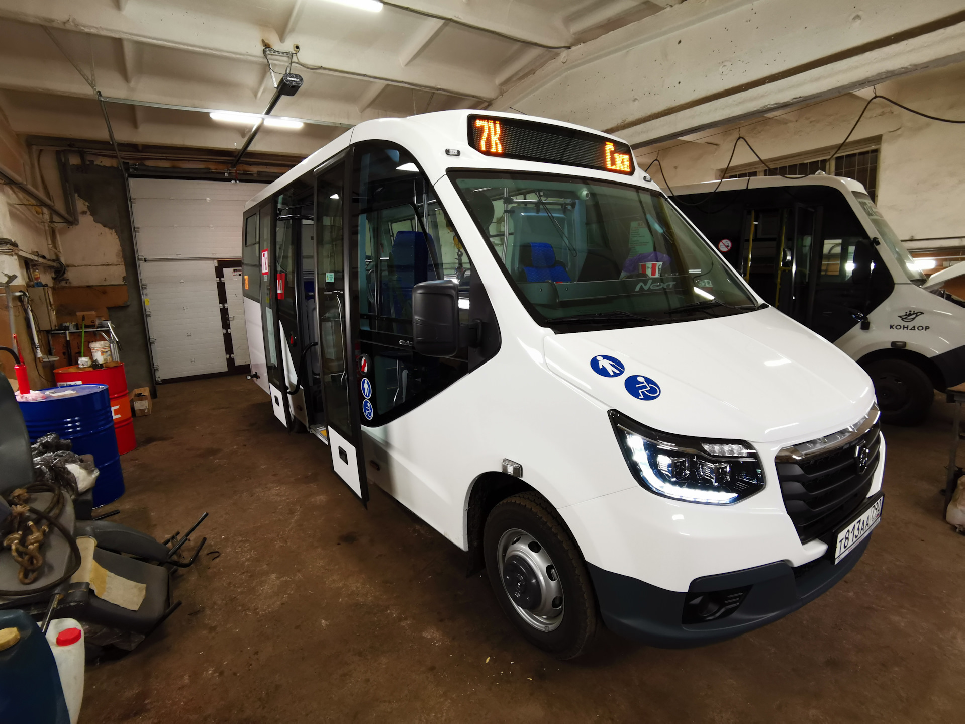

На улицах городов начали попадаться новые низкопольные автобусы ГАЗель СИТИ.
Рассмотрим поближе.

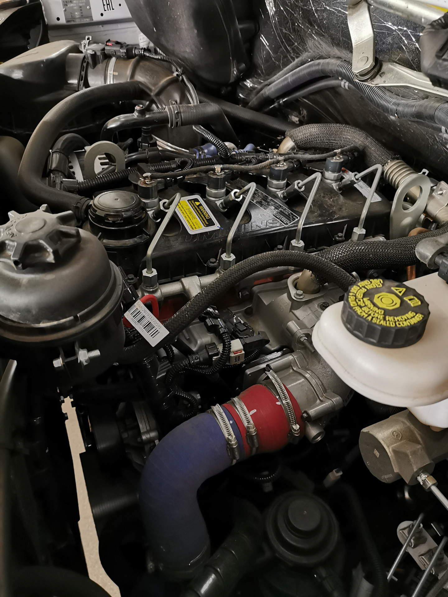

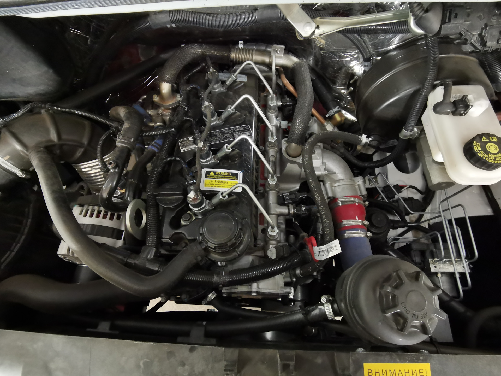

Поскольку данный автобус идет на пневмоподвеске, то на двигателе появился пневмокомпрессор:
По двигателю это все тот же ISF2.8 Евро-5, только теперь 150л.с./330Нм (ранее было 129 л.с./255Нм), как на грузовиках Газель Некст.

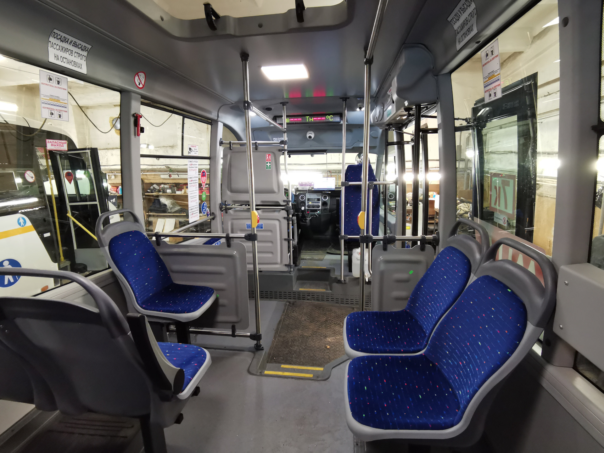

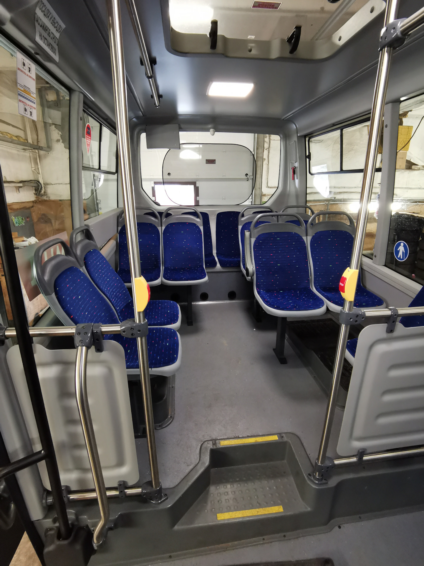

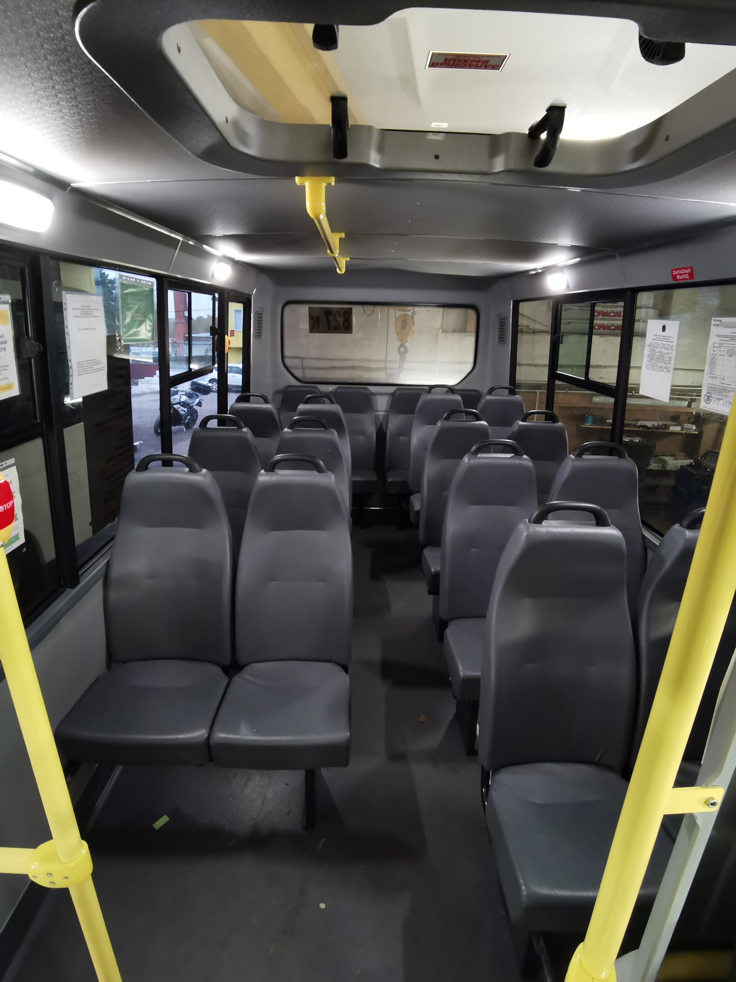

Теперь к салону:
А вот сами места стали менее удобными
Сравните с "классическим" салоном автобуса прошлого поколения:

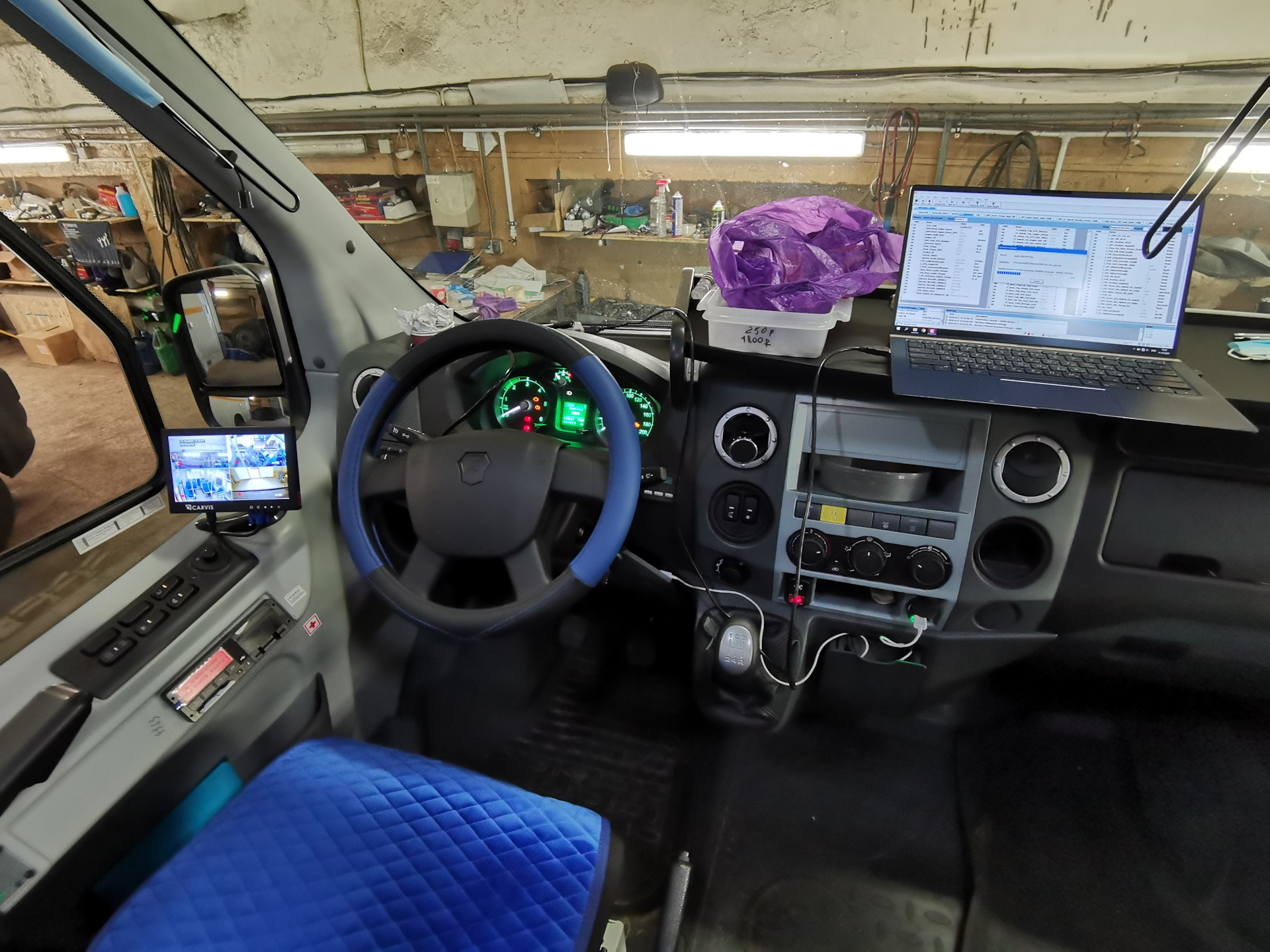

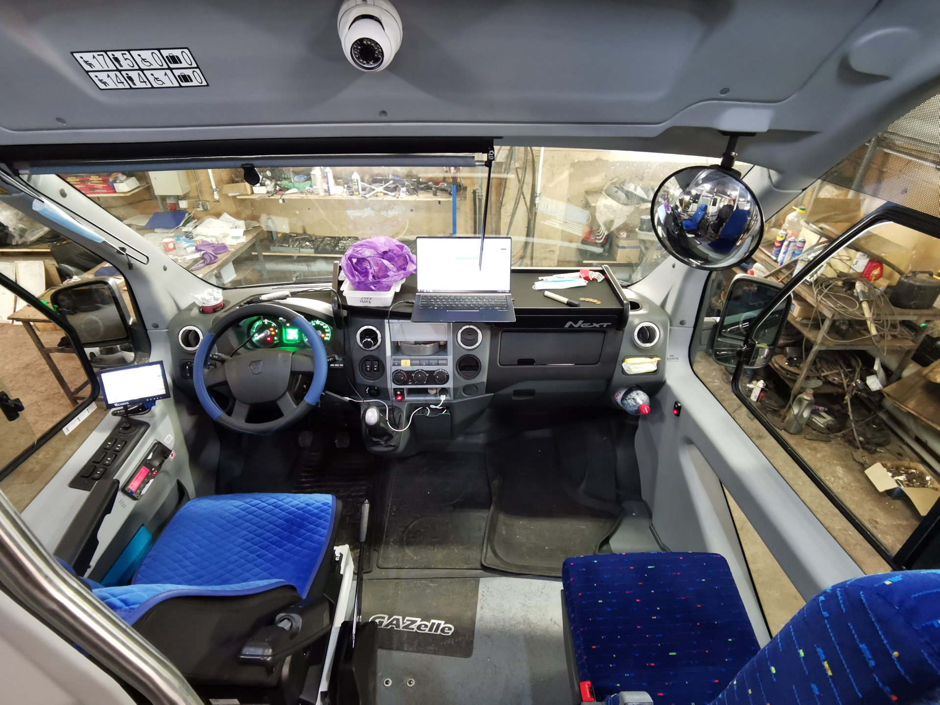

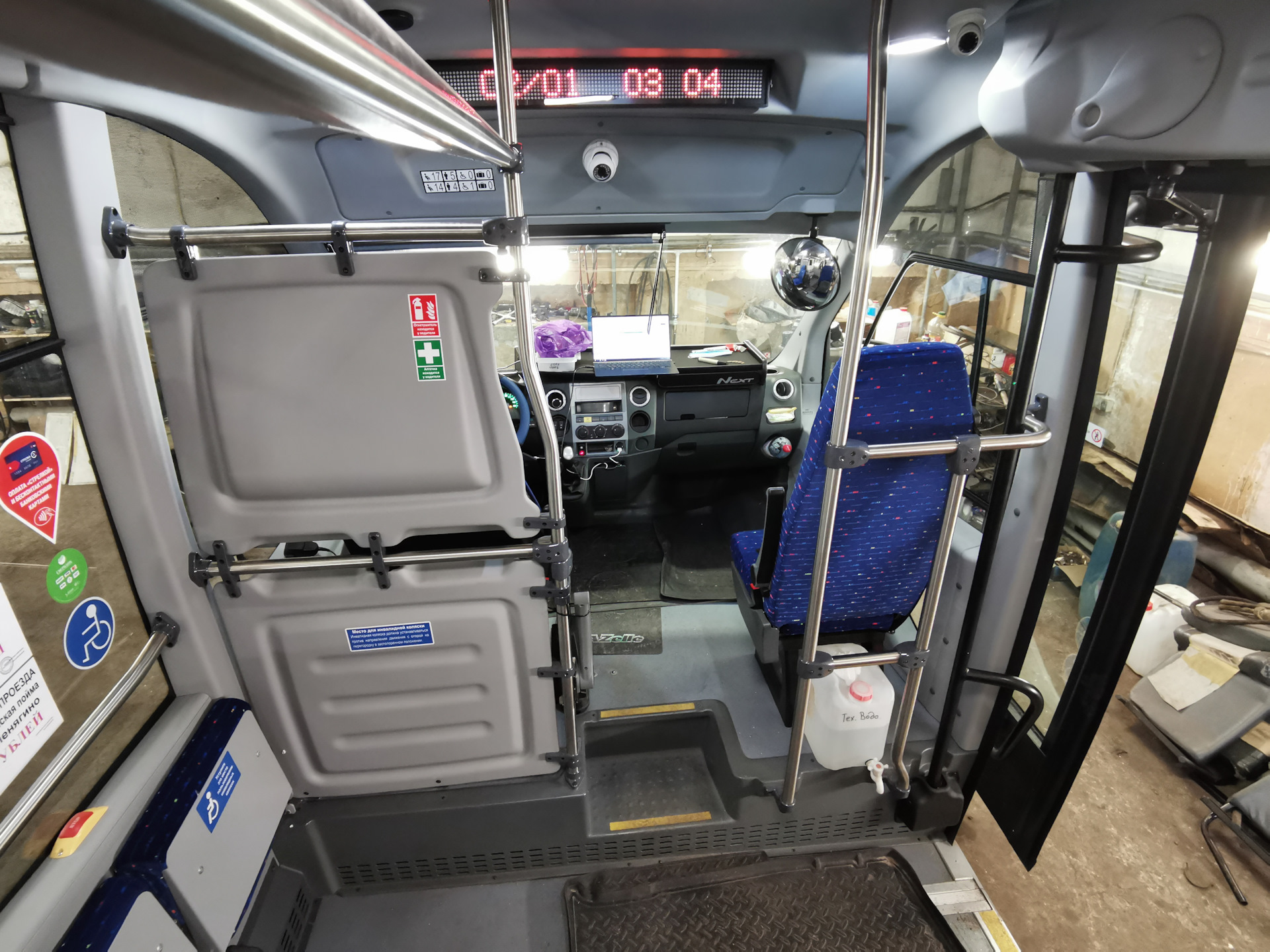

Ну и рабочее место водителя:
Вкратце как-то так!

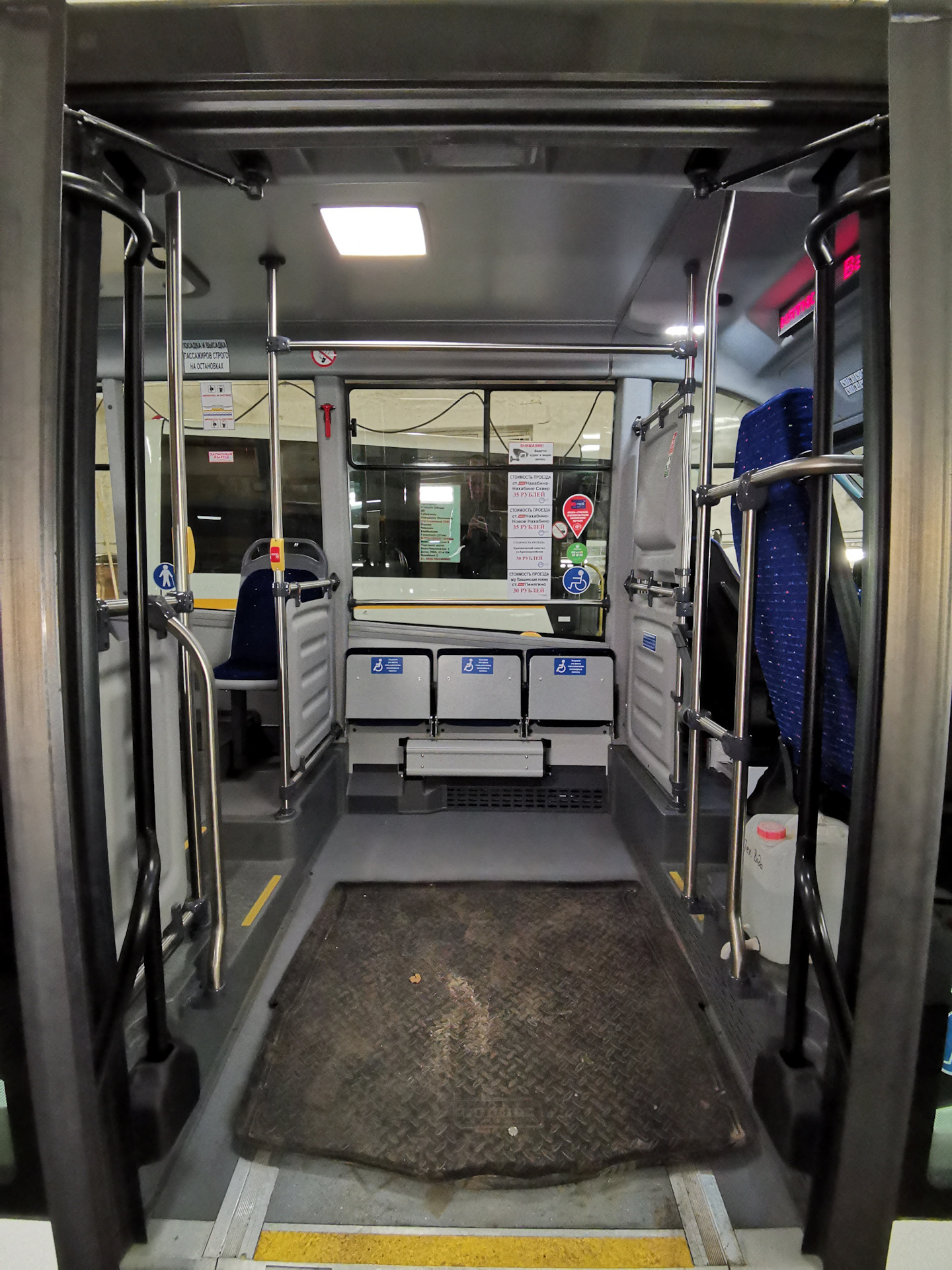

В предыдущем хотя бы была дверь чтобы выйти в час пик, а тут заднего ряда через всех подбираешься к выходу, так себе удовольствие.вот был пазик на базе транспортера, ноувы три штуки сделали и всё.

А почему приборка старого образца? 🤔
А с чего бы ей быть новой?)
Это разве не газель нн которая?
нет. Это "переходная" версия. Т.е. от НН только оперение переднее

А что компрессор нельзя было по ближе об фотать. Что за компрессор стоит, его номер, т.к. еще чистая машина, как установлен. Фотак салона и прочей ерунды много нете.

Особенно заинтересовал компрессор…

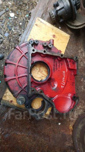

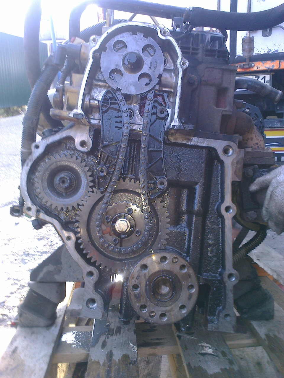

Олег привет! А как там компрессор прикрутили? я что то не понял привод не от шкива? у нас в блоке вроде нет места под привод компрессора шестерней, на 3,8 видел стоит компрессор с таким приводом .
Тож интересно.
choobee
компресоор установлен между ТНВД и блоком цилиндров. Соответственно компрессор приводится шестерней. А вал компрессора приводит вал ТНВД
Спасибо, увидеть бы как это устроено, значит задняя крышка блока у них другая. где можно найти артикль этих частей?
Leha2140
С КПП как? поменяли?
5ст/330Нм как на грузовиках Некст.
интересно на новую шести ступку посмотреть.

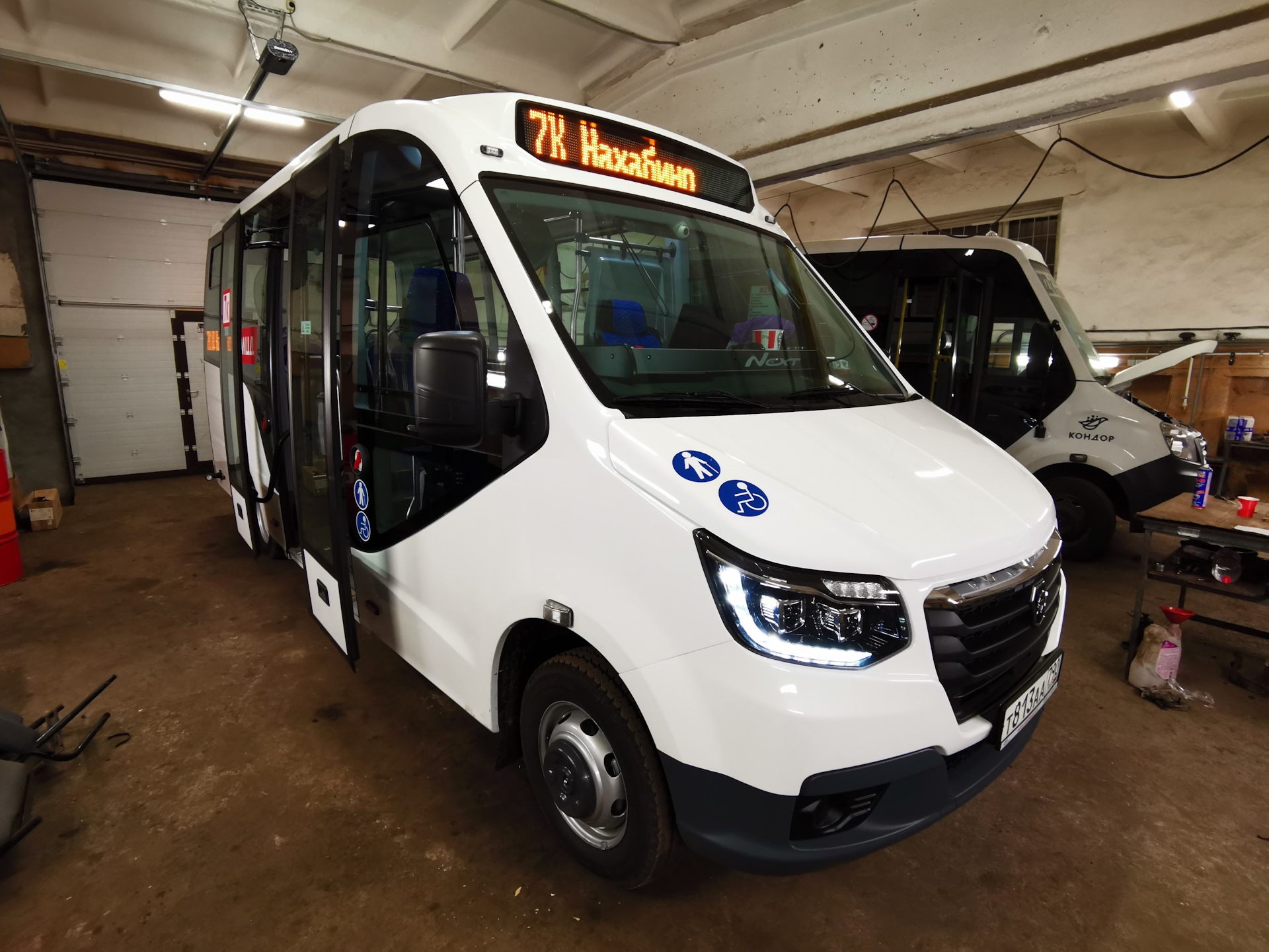

Выловил одну машину в Ленинграде.
Пообщался с водилой, в парке 6 машин, на 4 поменяли фары по гарантии, в течении полугода. Фары не разборные, горит один элемент, замена фары. Производство фар Беларусь.
С обычными некстами телевизор один и тот же, реально можно сделать фейслифт.
Цена 1 фары 20 000 руб.
Как то так.
Щас допилят надёжность фар и можно делать фейслифтинг).
