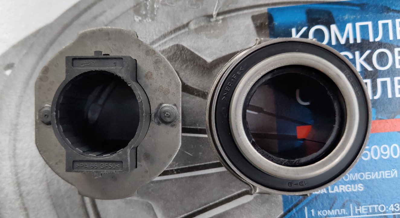

В комплекте идет выжимной с подшипником INA-BR, хотя встречал информацию, что там ставят какой то наш, не очень качественный подшипник.
Опять же порывшись на Драйве, пришел к выводу, что лучше не жмотиться и купить отдельно выжимной 21810160118001.
Во всех муфтах подшипник INA-BR.

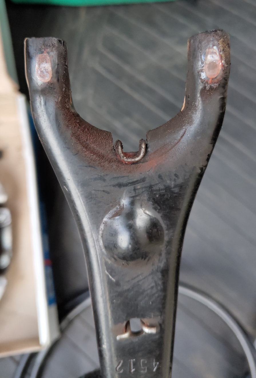

Попутно была заказана вилка 21810160120001, ее можно было и не покупать, но купил и купил — цена не пугающая.

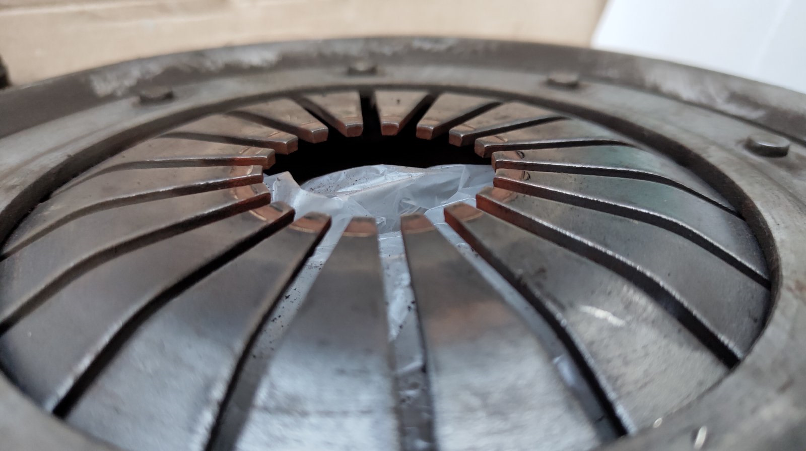

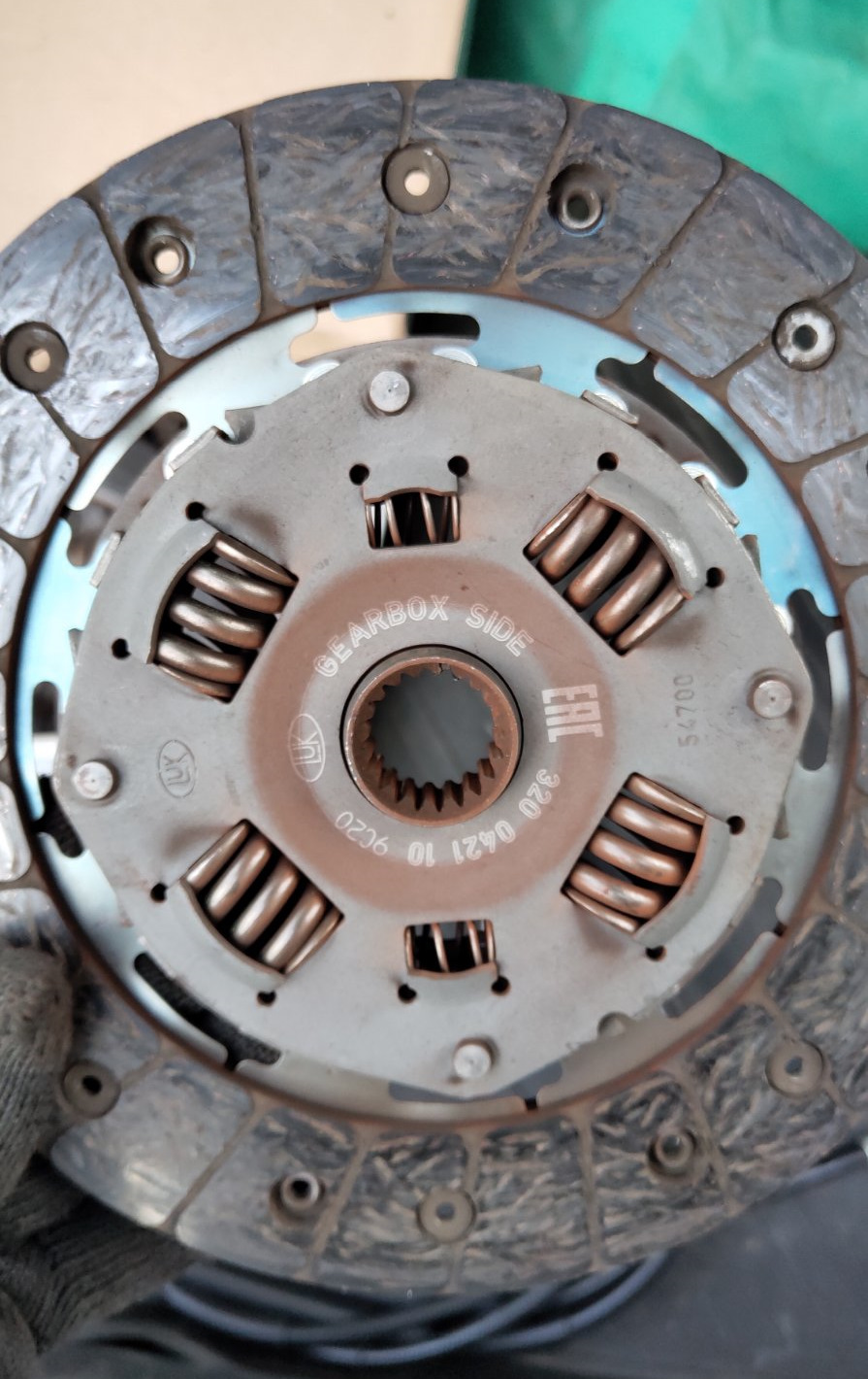

В ходе вскрытия не было обнаружено никакого криминала, все живое, все рабочее. Выжимной не шумит, диск как новый, лишь на корзине немного износились и погнулись лепестки, что наверное, и стало причиной тугой педали.
Кстати, в LUK-овском комплекте идет такая же обновленная муфта 21810160118001. По внешнему виду не отличается от приобретенной, хотя особо и не рассматривал.
Итог? Итог предсказуем, педаль снова мягкая и информативная, ушли дерганья когда, например, катишься на первой передаче по двору на холостых и машина начинает яростно дергаться.

Чаще всего виной является фрикционная пыль которая находится в колоколе и оседает на все детали, особенно на направляющюю выжимного подшипника. Бывает что достаточно помыть внутри и смазать, если нет дефектов значительных.
Интересно, а чем мыть и смазывать? И самое главное как? У меня почти такая же история как у автора, но сцепу пока не планирую менять!
На самом деле еще бы ездить и ездить. Если ни на чем кроме датсуна не ездить, то все нормально)
Вопрос мытья и смазки решается своими силами вдвоём + яма и настроением за одну субботу. В моем случае.
Roma-Egorov
В любом случае нужно снять кпп и промыть пару баллов очистителя тормозов. Накладно, согласен, но платить только за снятия и установку. Либо самому в яме.
MalyshevKV
Без снятия МКПП это разве возможно?
Без снятия вряд ли.
