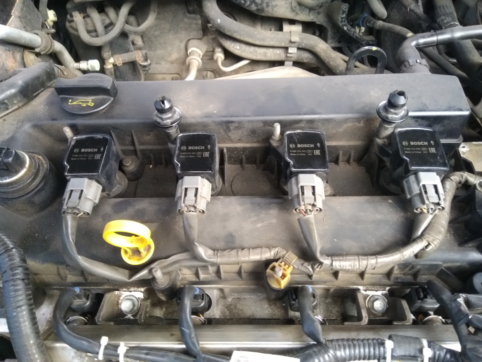

Диагностика выявила P0301 Пропуски зажигания в первом цилиндре.
Ну хорошо, покурил форумы, пораскинул мозгами.
Катушки старые 13 лет и самая частая проблема прошивает изоляторы.
Многие на форуме таким образом решили свои проблемы, не только с пропуском зажигания, но и с потерей мощности.
Хотя при визуальном осмотре я не выявил пробоев.

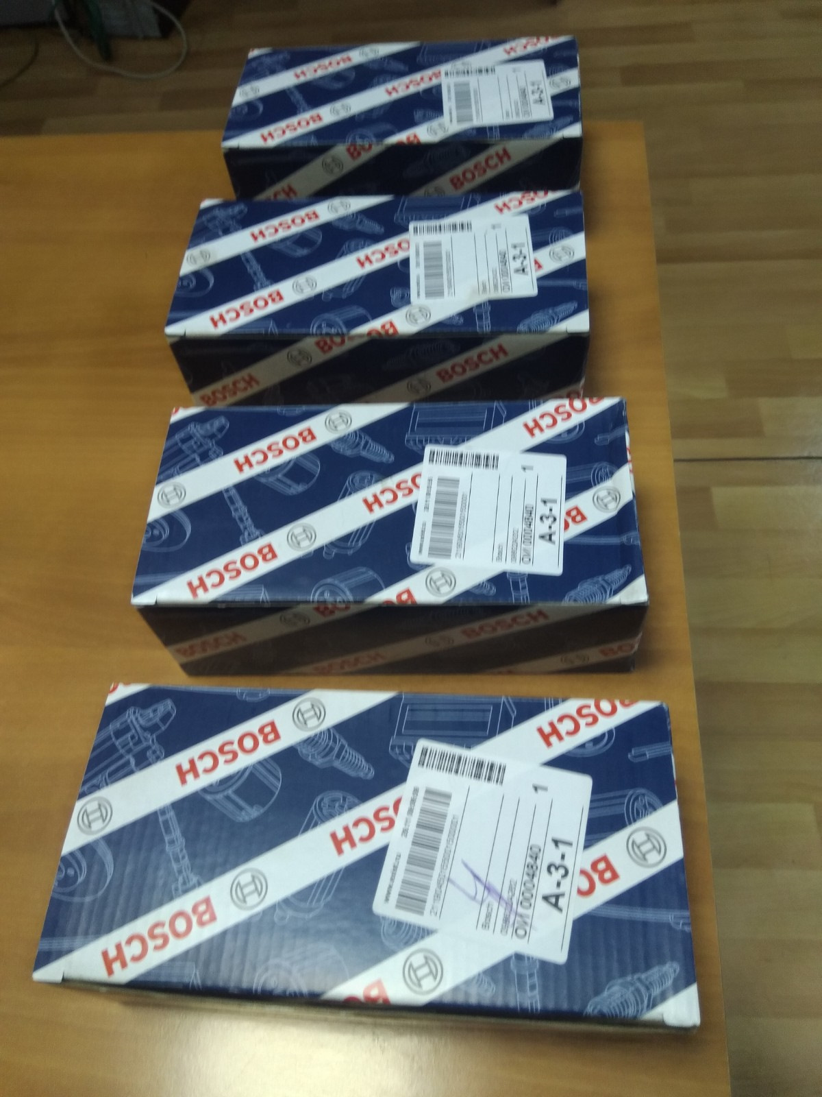

Было принято решение поменять катушки зажигания и свечи, хуже не будет.

Поставил новые катушки на машину
Двигатель сразу заработал по другому, как будто ушла из него усталость.
Победа подумал я и теперь все будет в порядке и возрадовался.

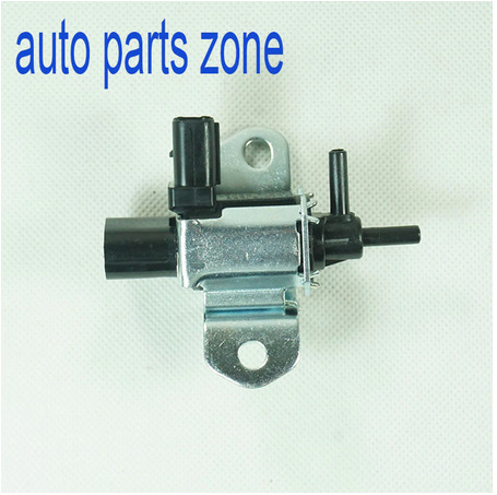

P0661 Intake Manifold Tuning Valve Control Circuit Low (Bank 1)
Полез курить форум.
У уважаемого Камрада Shen46 наткнулся на запись в борт журнале.
Ошибка P0661, сдох электромагнитный клапан впускного коллектора.
Блин подумал я как же так ведь мы его звонили тестером, все было в порядке.
Делать нечего беру тестер полез мерить и точно сдох гад.
Меня мучил вопрос как же так, мы не нашли эту проблему и почему же он не показал себя при диагностике раньше?
Ответ нашелся на просторах интернета.
К сожалению по прошествии полугода статью эту я уже не найду, суть такова:
Один камрад мучился с такой же проблемой, решил не париться и заменить клапана превентивно.
У него машина поехала, его пытливый мозг заставил его изучать этот вопрос.
Он выяснил, что пока машина холодная клапан на прозвон выдает как положено 33 ома.
Комрад нагрел его феном и очень удивился, сопротивление проводки возросло в разы не помню точно, но по моему было больше 140 ом.
Стало понятно, что когда в подкапотном пространстве происходит нагрев корпуса клапана сопротивление возрастает и соленоиду не хватает магнитной силы удержать поршень, что приводит к срыву поршня. Соответственно перестает изменяться геометрия впускного коллектора и он становиться всегда длинным.
Это ведет к потере мощности и повышенному расходу топлива. Вот такая вот хитрая плавающая неисправность.
На али был заказал клапан, решил что уж соленоид можно доверить китайцам (сейчас когда все позади и пишется пост я поменял свое мнение).

Поставив его на машину я вздохнул свободно, наконец то она поехала без затупов с низов и я радостно потер руки.

Катушки bosch 4x2239=8956 руб.
Свечи NGK ITR6F-13 4x=549= 2196 руб.
Клапан электромагнитный 1х 576,80 руб.

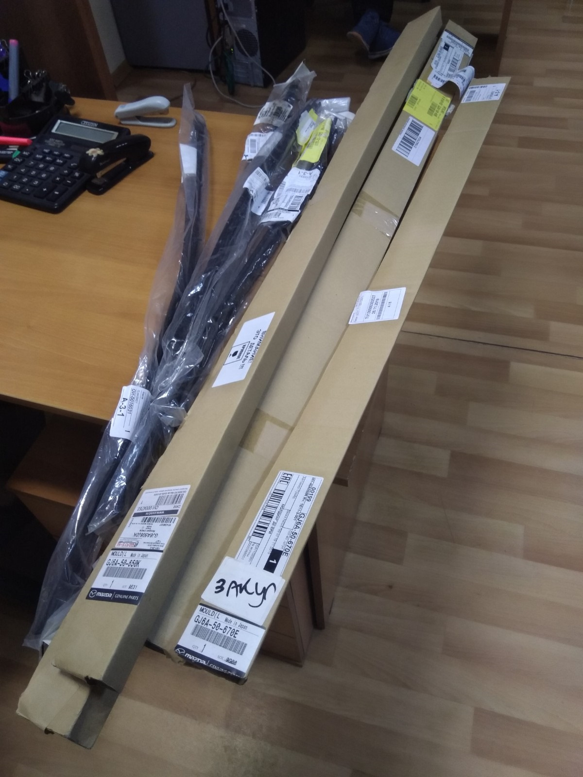

Внешние молдинги
Mazda GJ6A-50-640K -Молдинг стекла передний двери правый внешний – 761 руб.
Mazda GJ6A-50-650K -Молдинг стекла передний двери левый внешний – 761руб.
Mazda GJ6A-50-660E -Молдинг стекла двери задней правой внешний- 983 руб.
Mazda GJ6A-50-670E -Молдинг стекла двери задней левой внешний – 983 руб.
Внутренние уплотнители (бархотки)
Mazda GJ6A-58-821 -Уплотнитель стекла передней двери правой внутренний – 1264 руб.
Mazda GJ6A-59-821 -Уплотнитель стекла передней двери левой внутренний – 765 руб.
Mazda GJ6A-72-821B -Уплотнитель стекла задней двери правой внутренний — 1270 руб.
Mazda GJ6A-73-821B -Уплотнитель стекла задней двери левой внутренний – 1270 руб.
