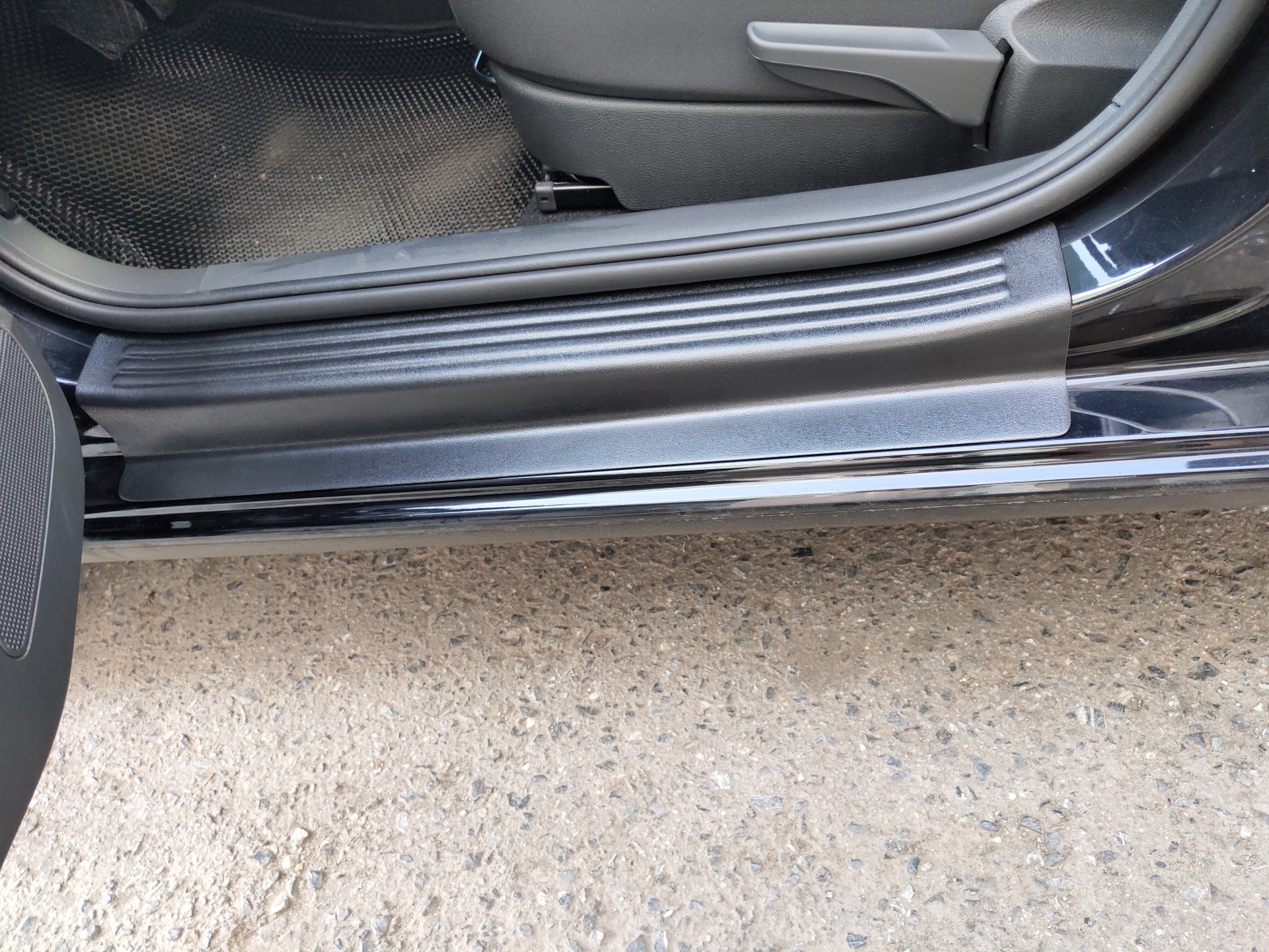

Наклеил оригинальные накладки, не хотелось колхозить блестящей китайщиной или мусором из алиэкспресса

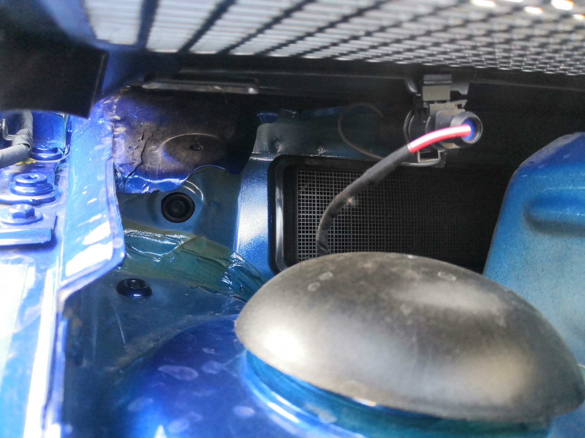

Установка решетки на воздухозаборник отопителя.
Когда устанавливал был удивлён, что шлюз воздухозаборника при заглушенной машине закрыт, завёл открылся.

Накладки на пороги Rapid: VAG 5ja071303a

😂😂😂. Ну только придётся запарится отклеивание и вырезанием 3м скотча)))
Да красиво смотрятся эти накладки на пороги, но такая дрянь на самом деле, свои по осени оторвал и сколько там грязи сырой было это жесть, пришлось в одном месте даже подкрашивать то что от грязи и сырости за эти года отошла немного краска, потом поехал закатал все это пленкой так мне спокойнее)
Тоже вот уже задумываюсь, что возможно там влаги и грязи много попадает, особенно после мойки. Возможно потом переклею, сначала бронепленку, а сверху накладку
Ну кстати если по такому варианту сделать то будет думаю все норм👍
Я чето об этом не подумал так сделать, когда снял свои и увидел что там творится психанул и выкинул их куда подальше)))))

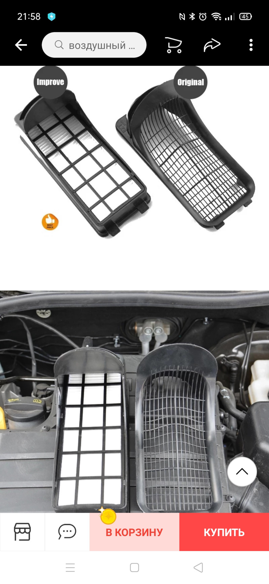

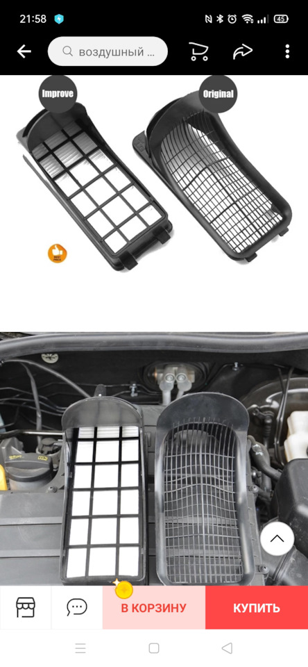

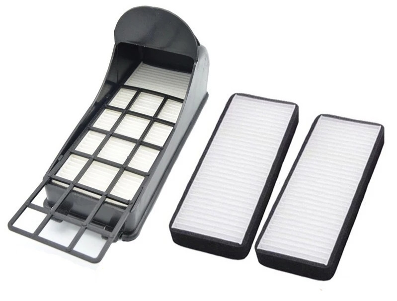

Оригинальная решетка отопителя защитит только от листьев, а вся дорожная пыль с песком все равно будет лететь в вентилятор, нужно ставить с фильтром такую, тогда можно будет предупредить проблемы с моторчиком печки и не тратиться на салонный фильтр
Можно заколхозить и натянуть женский капроновый чулок — лафхак, а с фильтрами с али не будет проблем с забором воздуха?
50тыс.км проехал, проблем нет. Эти фильтры активно юзают.Другое дело что одновременно внешний и салонный смысла не имеют.
vagowodd
можно номер этой детали?
У оригинальной детали есть только решетка, а на алиэкспрессе найдете с вставышем, которые можно потом заказывать отдельно.беру сразу по 4шт, обходятся 150р/шт

А как устанавливал накладки на пороги? На 3М скотч? Хорошо держатся?
Да скорее всего был 3М скотч (очень липкий), он был уже наклеен на накладки, оставалось просто отклеить защитную пленку. Приклеились намёртво.

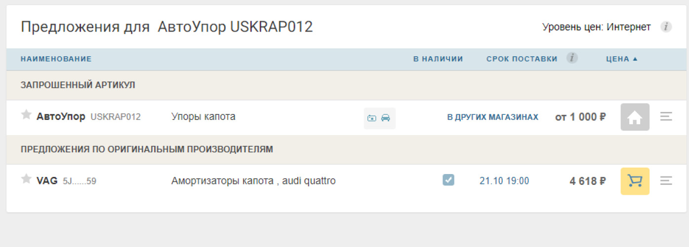

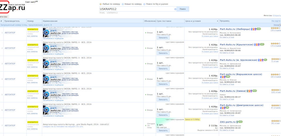

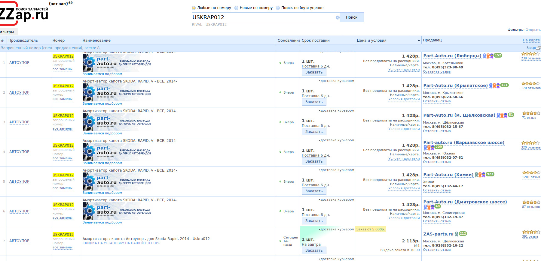

Доброго, заказывал два уплотнителя, подходят в обе стороны, каждый примерно стоит по 700 рублей, не за что. Хочу еще заказать газовые упоры, если есть артикул, буду рад если поделитесь :)
USKRAP012
Спасибо! Но оригинал за 4.5к это жирно. Нужно искать аналоги.
В смысле оригинал? USKRAP012 стоят от 1500 руб., дальше только жадность продавца
Вот что мне выдало. Да в принципе, выбор будет в сторону аналогов.
содержимое коробок оригинальных VAG 5JH 823 359 неоригинальных и USKRAP012 будет одним и тем же. Потому что производитель этих упоров один и тот же.
Да понятно, смысла переплаты за оригинал нету никакого. По сути это расходник, выйти из строя может выйти в любой момент.
Oliver-Twist
инфа сотка? или предположение?
100%, там будет тот же комплект.
Также как и содержимое набора 6RU823359N для Поло.
