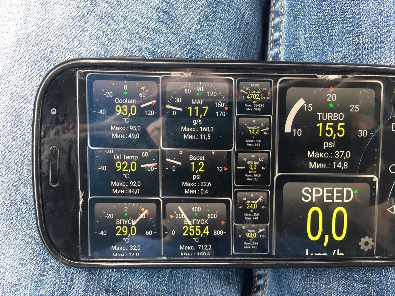

Я никуда не заезжаю… я сам беру прошивки, заливаю прям на стенде и проверяю. Если видно что отстой то сливаю… главные параметры помимо мощности и момента для дизеля это температура выпуска! Если она превышает за короткий разгон определенный параметр то мотор скоро умрет с таким чипом! Ну само собой давление турбины, давление топлива…

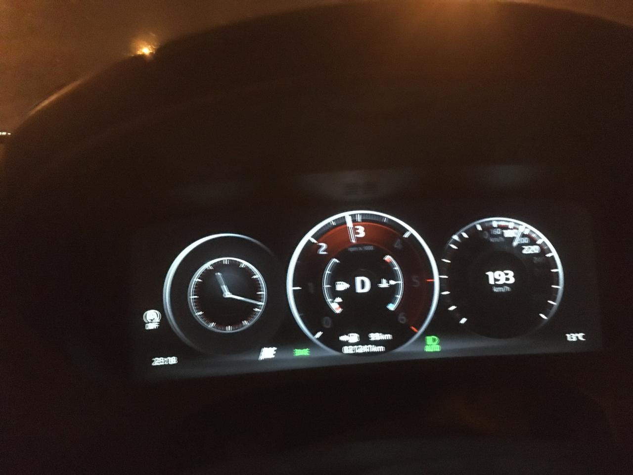

Доебаться не до чего) Каждую пылинку видно в статике… Ракурс выдержан. То спидометр не резко.я ехал 190 и еще там отключал вспышку.потому с ней вообще не видно нихера) Нащелкал 10 фоток…фокус не ловится в темноте и фонари мелькают…
У меня тут проблема с Каравеллой. Опять не едет. голову поменял. Турбину…((( Я просто не понимаю что произошло! Машина ехала и после того как уебки влезли-перестала!
2 размытых фото с малой резкостью — на стенде и приборный щиток.
В боксе темно. Стабилизации нет у SE . Телефон далеко не за 500 рублей но любому фотоаппарату нужен свет! ) )
Три нижних фото Ягуара на улице нормально же?
