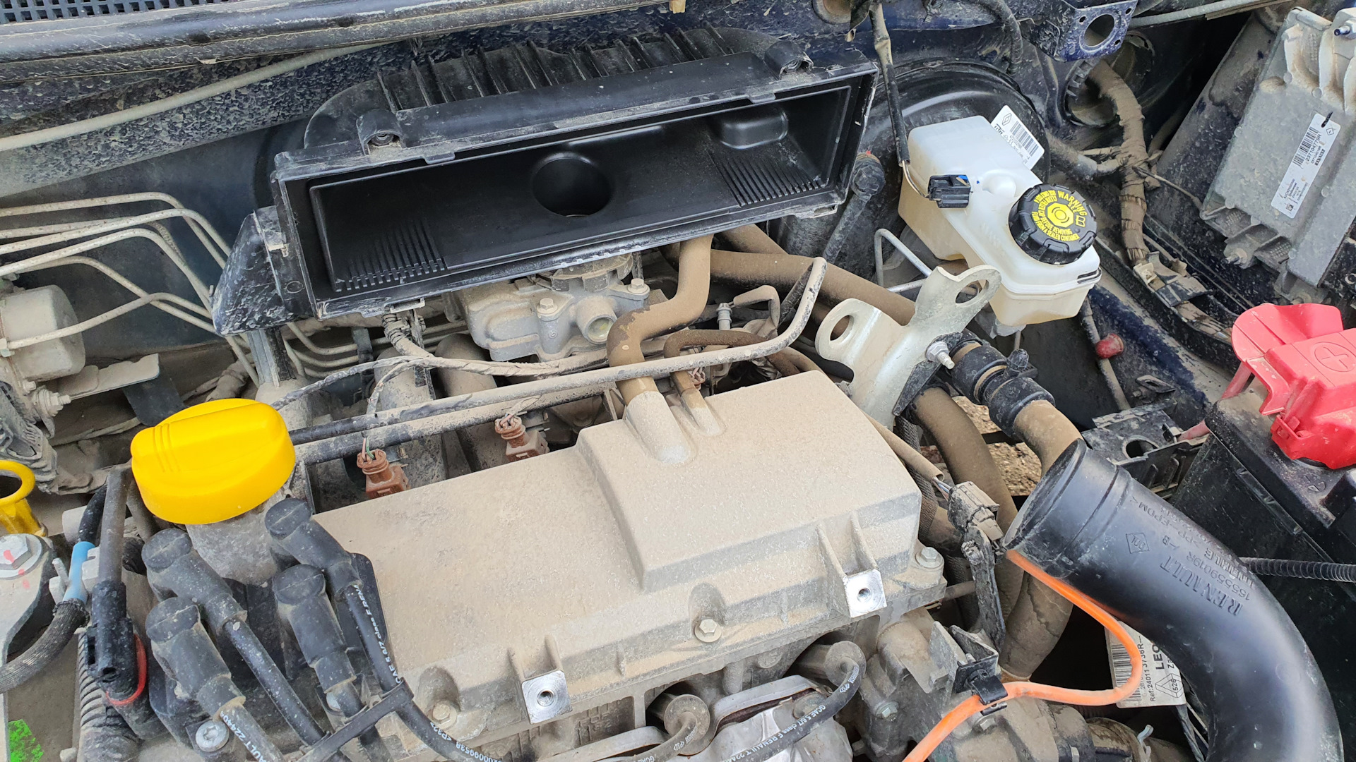

Там же, в графике заметил замену свечей — сделал сам.
Denso K20TT — 740 р.

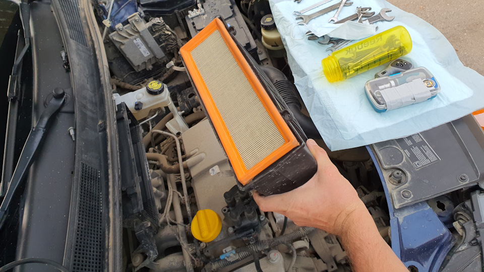

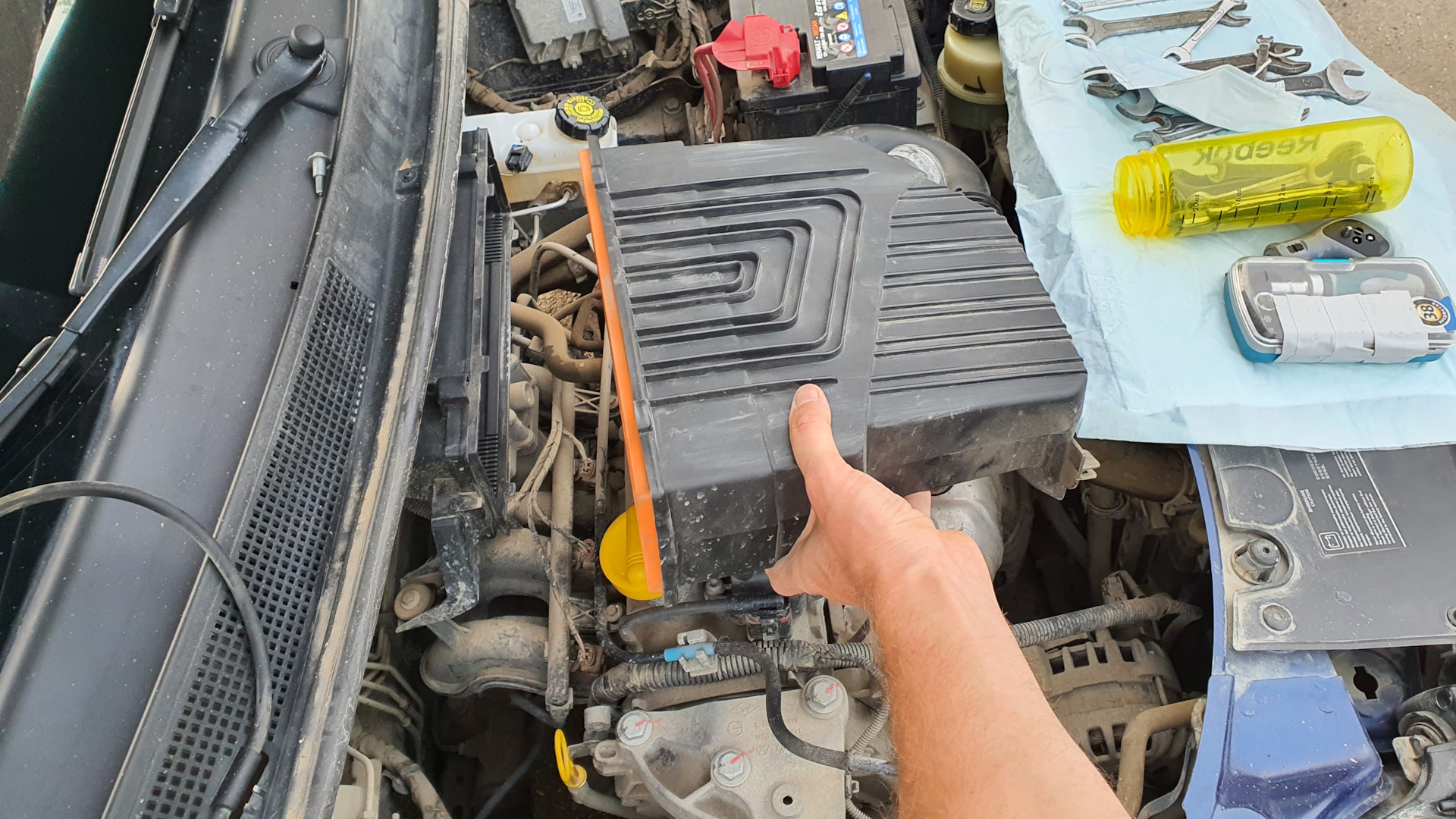

А вот воздушный фильтр двигателя полагается менять раз в 30 тыс, хотя его его как минимум уже раз меняли, решил еще разок для надежности
Renault 16 54 694 66R — 570р
