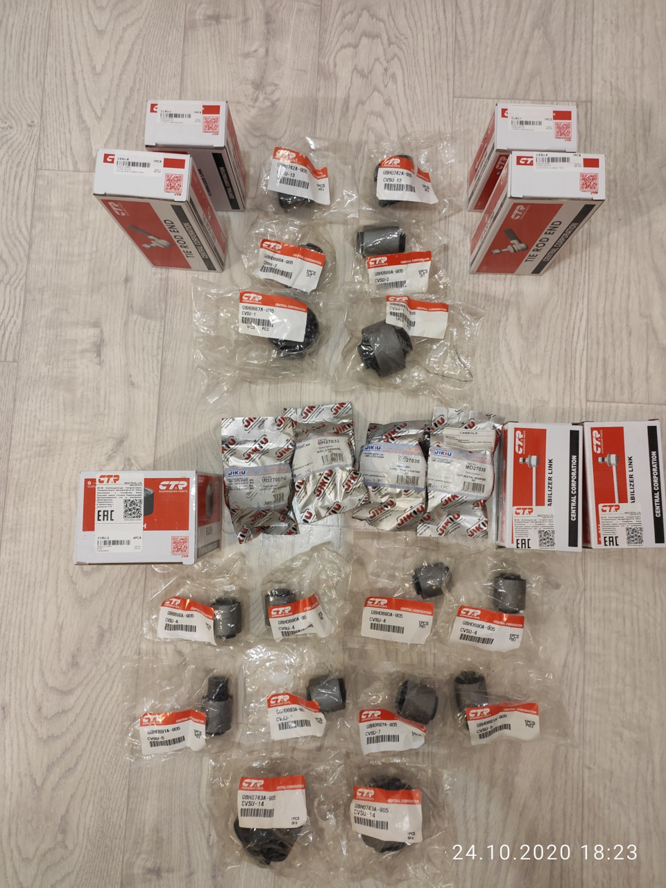

В общем заказал я сайлентблоки + кое что по мелочи, и еще буду дозаказывать:
JIKIU MD27035 сайлентблок задней балки, крепление дифференциала к раме — 2шт
JIKIU MD27007H сайлентблок опора дифференциала, правый или левый?! — 1 шт
JIKIU BH27032 сайлентблок опоры дифференциала, второй — 1 шт
Перед:
CTR CLSU-1, тяга стабилизатора переднего!\ Subaru Impreza/Forester/Legacy 1.6-3.02> — 2шт
CTR CESU-6, наконечник рулевой!\ Subaru Legasy 98-03/Forester 97-02 — 2шт
CTR CVSU-2 сайлентблок рычага передн!\ Subaru Legacy B13 03-09 — 2шт
CTR CVSU-1 сайлентблок передн.рычагазадн!\ Subaru Legasy 04> — 2 шт
CTR CVSU-13 втулка стабилизатора переднего!\ Subaru Impreza G12, G13 07> — 2 шт
Зад:
CTR CLSU-3, тяга стабилизатора заднего!\Subaru Legasy 99-04 — 2шт
CTR CVSU-14 сайлентблок задн. продол.рычага передн!\ SubaruLegacy B12 00-03 — 2 шт
CTR CVSU-7 сайлентблок задн. рычага верхн!\ Subaru Legacy B12 99-03 — 2шт
CTR CVSU-5 сайлентблок задн. рычага нижн. наруж!\ Subaru Legacy B12 99-03 — 2шт
CTR CVSU-4 сайлентблок задн. рычага нижн. внутр!\ Subaru LegacyB12 99-03 — 4 шт
CTR CVSU3 Сайлентблок рычага подвески в косточки — 4 шт
Втулку заднего стаба думаю тут на месте взять, 15-16-18-20 мм надо смотреть…
Судя по отзывам уже проводивших процедуру замены, регулировочный болт к CVSU-7 откручивается без проблем и можно оставить.
Заказ деталей делал в ТОО UniParts, посмотрим как они отработают.
Жду…
21.10. Жду поставку запчастей.
23.10 Завтра вроде как приедут, отпишу что там упаковали, насколько добросовестны uniparts.kz
Проглядел, надо было CVSU-7 4 шт заказывать чтобы в стойках поменять, вроде нашёл в наличие в Астане, возьму там, если понадобятся
26.10 Получил я посылку с сайлентами, дождусь еще кое-какой мелочевки и на СТО
